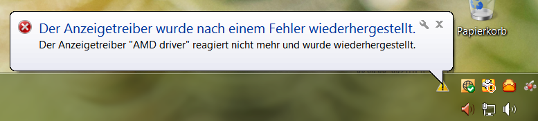

Ursache:
Seit Windows Vista wurde eine Funktion eingeführt, die laut Microsoft harte Systemabstürze verhindern soll. Wenn das OS hängende Treiber erkennt, lädt er diese automatisch neu, bevor der Rechner komplett den Dienst mit einem Bluescreen und Freezer quittiert. Das gilt auch für andere Hardwarekomponenten, wie z.B. Soundkarten, oder USB-Geräte.
Viele Grüße
@Schildkröte09
Ich habe nicht geschrieben das der Bildschirm schwarz wird oder irgendeine Anzeigefehler Einblendung erscheint, dem ist nicht so.
Bei mir stockt das Bild nur zuweilen, teilweise bis zu 1sec. Das Bild bleibt quasi kurz stehen, da wird aber nichts schwarz oder dergleichen. Kurios ist ja das das nicht bei allen Spielen passiert, also bei manchen gar nicht, bei manchen nur ganz ganz selten und bei anderen halt öfter.
