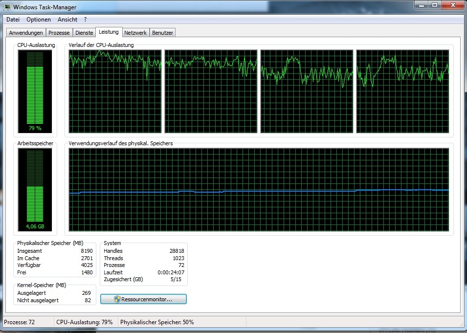

6... fast. Der Anzeigetreiber ist nicht mehr abgestürzt, aber jetzt, seitdem ich Google Chrome nutze, lagt es ingame und zwar alle 60sec. Meine Frames sind absolut in Ordnung und auch während des Lags, sind sie höher als 50. Ich konnte beobachten, dass meine CPU fast zu 100% ausgelastet ist und ich habe daraufhin auf 3,5GHz übertaktet.
Die Auslastung ist tatsächlich leicht zurückgegangen, aber es lagt.... in Abschnitten von ca 60sec und dann nach ca 10 min friert das Bild ein, der PC läuft weiter, der BF3-Sound ebenfalls. Ich kann es dann über den Task-Manager beenden und alles ist in Ordnung.

1. Du meinst Phenom 2 X4 955, es gibt kein athlon 955. 2. An deinen Task-Manager sieht man schon jedemenge scheiße am laufen im Hintergrund, ich mein 72 Prozesse wie schafft man das ich hab mal grade die hälfte und nciht grade wenig am laufen. Also würde ich erstmal gucken was fürn müll du im hintergrund laufen hast und die dann beenden.
- Einstellungen im Spiel: Alles mindestens auf "High", 2x AA,....aber auch auf "Ultra" sind die Frames in Ordnung. Auflösung 1280x1024, was meinst du mit Treibereinstellungen? ..Im CCC ist nichts geändert, 12.2 ist installiert.
- .... Ja, ich meine den Phenom 2 X4 955 .... also das ist jawohl trotzdem eindeutig ;)
- zu den Prozesses: die verbrauchen fast alle gar nichts, 90% gehen dabei auf Bf3, der rest auf Origin und Chrome. Wirklich, das kann nicht das Problem sein.... Das System ist gerade frisch.

- Die CPU-Auslastung ist teilweise bei über 95%
