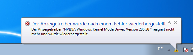

hey leute, ich poste einfach mal mein problem hier rein, weil der threadtitel passt.
ich verzweifel bald. hab auch dieses problem und weiß langsam nicht mehr weiter.
meine komponenten:
cpu: i7-2600k
gpu: asus engtx580 dc ii
board: asrock z68 pro 3
ram: 8 gb a-data gaming series
nt: seasonic x-760
nach einigen minuten wird das bild schwarz und das system springt auf den desktop. ton läuft weiter und unten rechts die meldung
- der anzeigetreiber wurde nach einem fehler wiederhergestellt
benutze die treiberversion 285.38 beta. habe es aber auch schon mit diversen anderen versionen (ältere) versucht. sogar der treiber auf der original asus cd verursacht das problem.
starte ich eine 3d-anwendung, z.b. crysis 2 dx 11 oder 3dmark 2011 tritt der fehler auf. windows ist frisch aufgesetzt. nichts groß installiert. lediglich lan-treiber und graka. alles im system läuft mit defaultwerten. hab an keiner schraube gedreht...
bin kurz davor, die karte einzuschicken.... :(
man ließt viel über dieses problem und keiner kann irgendwie helfen. ist nvidia nicht fähig oder hab ich wirklich ein hardwareproblem. leider besitze ich keine alternative nvidia-karte und wollte mir eigentlich auch keine zum test kaufen...
für tipps wäre ich sehr dankbar :)
gruß
NVIDIA 266.58 Treiberversion versuchen
und / oder im BIOS "Command Rate (CR)" = 2T einstellen -
und "Enhance Halt State (C1E)" auf disabled
