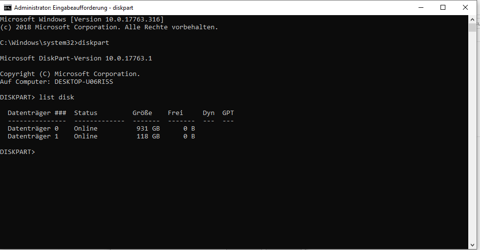

hab ich schon probiert diskpart findet das pseudo cd laufwerk nicht

Diskpart muss mit Administratorrechten ausgeführt werden. Edit: Hast Du ja schon...

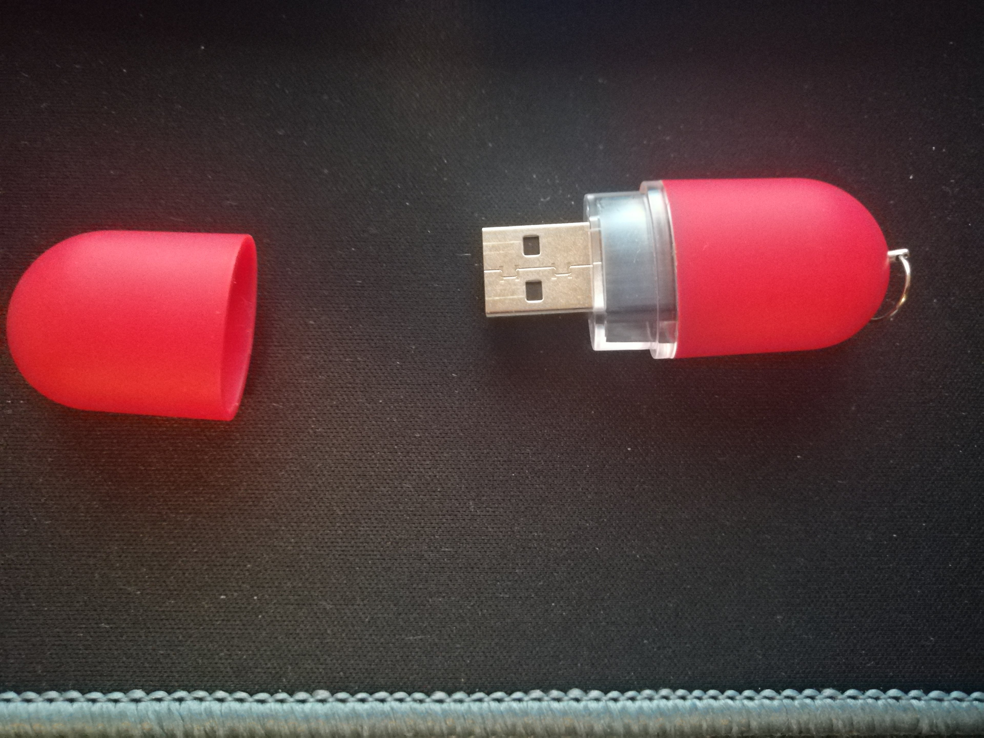

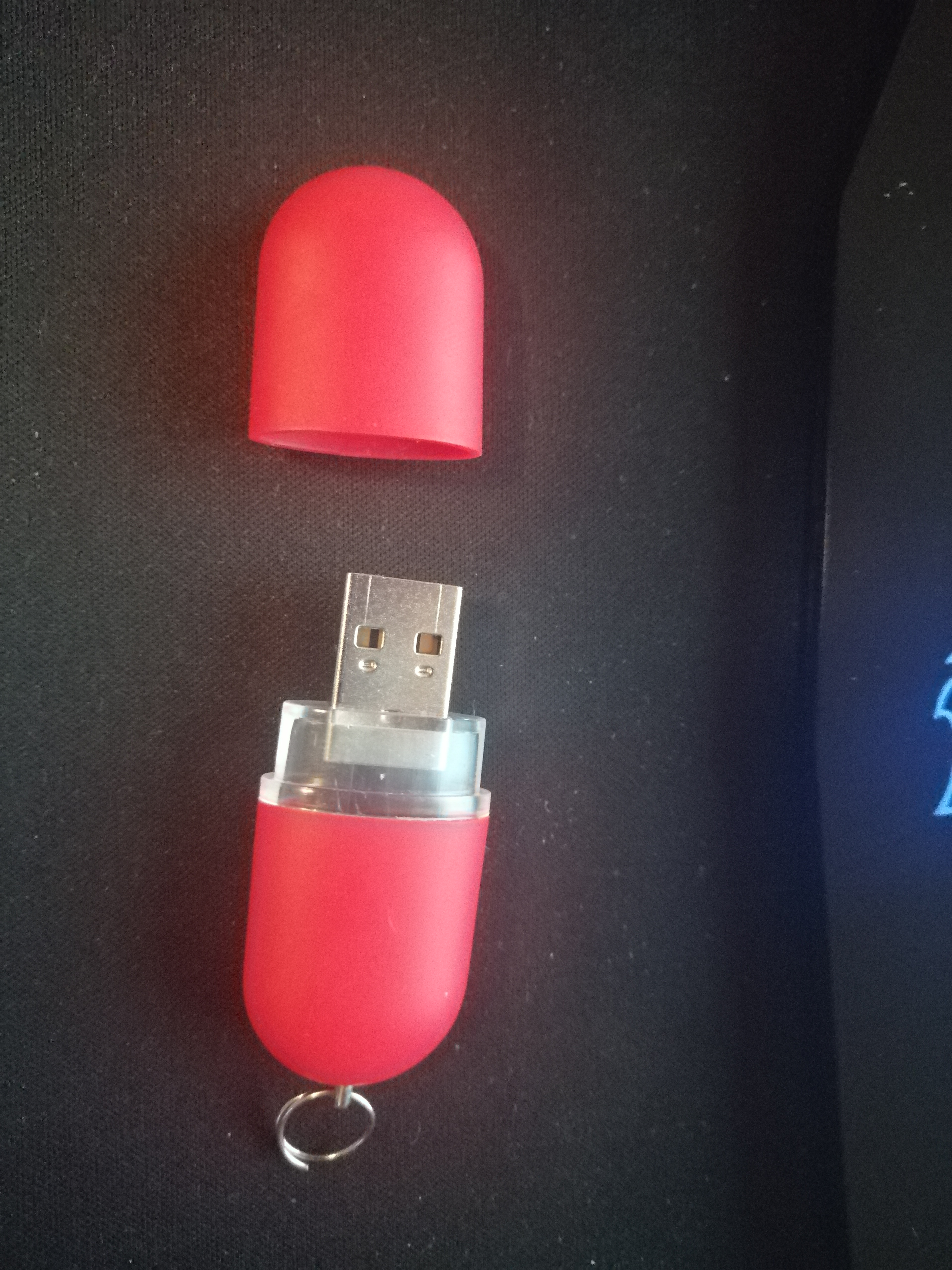

Kannst Du mal ein Foto mit dem Smartphone machen und hier hochladen?
Ja, habe noch was dazu geschrieben.

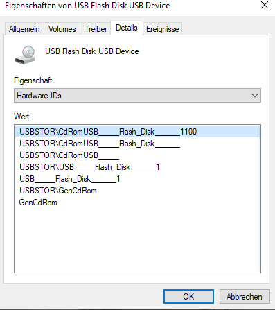

Gib mal die VendorID und HardwareID des Sticks durch.
Edit: Steht im Gerätemanager irgendwo unter Details des Geräts. Sieht ungefähr so aus: HID\VID_046D&PID_C05A.
da ist garnichts drauf der lässt sich halt nicht beschreiben .
