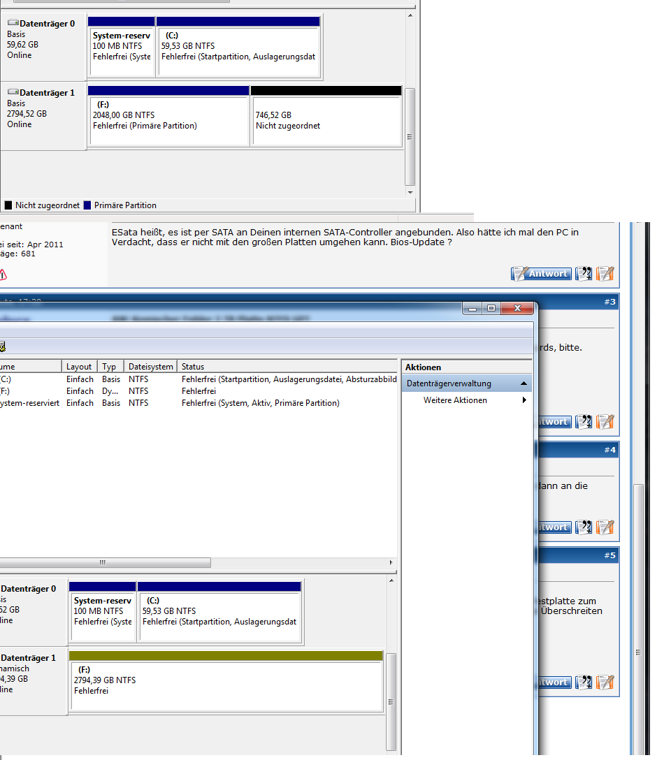

Das kann ich nicht bestädigen. Ich hab hier eine 3 TB Platte mal schnell in meine Docking Station getan, das ist einfach nur ein Auslese fehler, wenn die Platte mit 3 TB formatieret worden ist kann sie jedoch ausgelesen werden an der DOCK.
Beweis siehe Bild.

Jack2 lesen ist nicht gleich schreiben und sind bei dir sata/esata ports vom gleichen controler?
Kann dir apssieren das der intern grad alles richtig macht wären dein dock an nem esata port mit xyz conti und vermurkstem Treiber hängt.
Beweis siehe Bild.
Damit wirst Du viel Freude haben, wenn die GPT initialisiert ist, zerschießt Du Dir sofort eine Datei, wenn sie nichtmal richtig erkannt wird. Alle Dateien, welche über 2TiB liegen, kannst Du zwar auslesen, aber da sind nicht deren Daten drin.
Das ist kein "Auslesefehler" sondern eine hardwaremäßige Fehladressierung mit schwerwiegenden Konsequenzen für die Integrität des daraufliegenden Filesystems.
Platten >2TB sind generell von völligem Datenverlust bedroht, wenn auch nur irgendeine der verwendeten Komponenten sie nicht richtig adressiert.
Das sind BIOS, Treiber, Firmware der Bridge-Controller von externen Gehäusen, Dockingstations, Adapter und bei externen Platten jeder andere PC, an dem die drangehangen werden.
Ein simpler Test (bei Verwendung jeder einzelnen Anschlusskombination) zeigt, ob die Adressierung dieser Hardwarekomponenten richtig oder falsch erfolgt.
