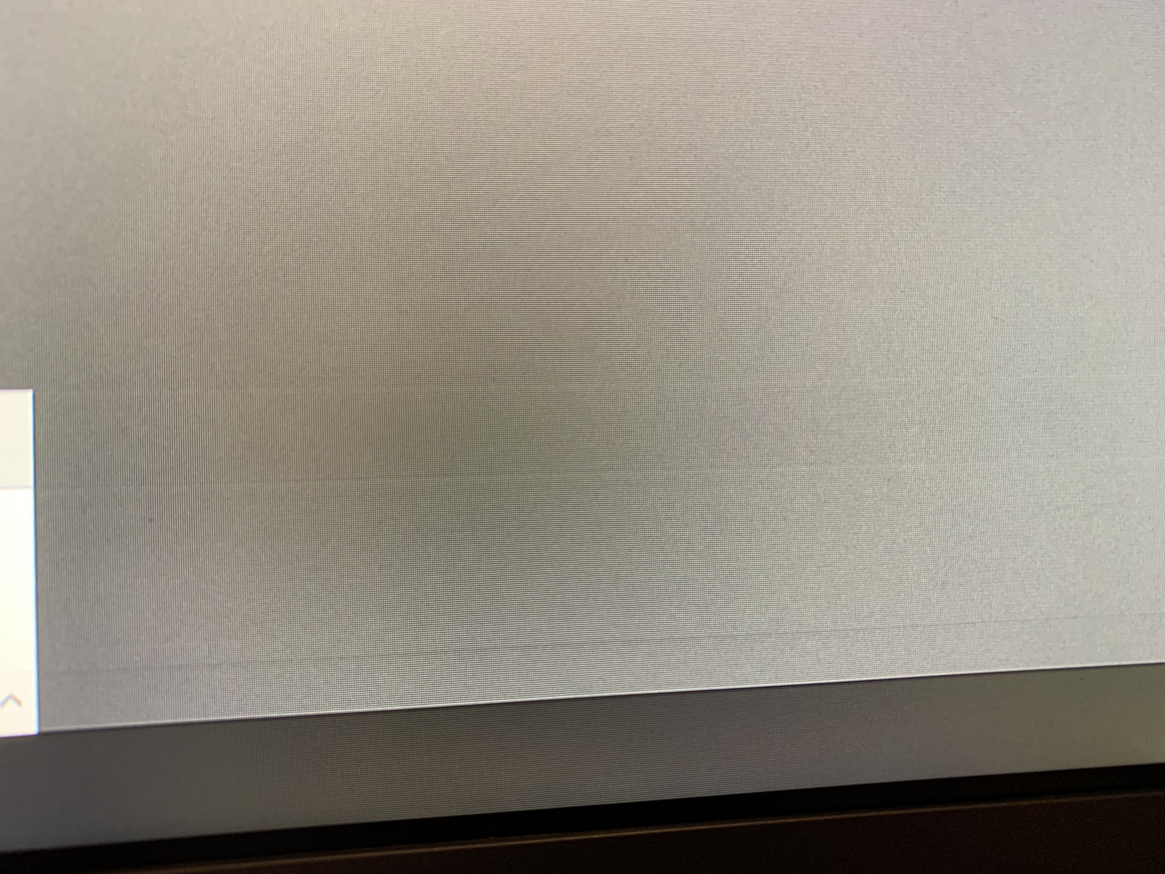

Komischer Streifen
Scan hat nichts gefunden =(
und Schatten sind aus..
keine Besserung
da der TV das gleiche anzeigt mit den komischen Streifen.. liegt es doch am Windows oder seh ich das Falsch?
1070 wurde auch ausgebaut und Onboard getestet .. ohne erfolg.
Genau wie HDMI und DP

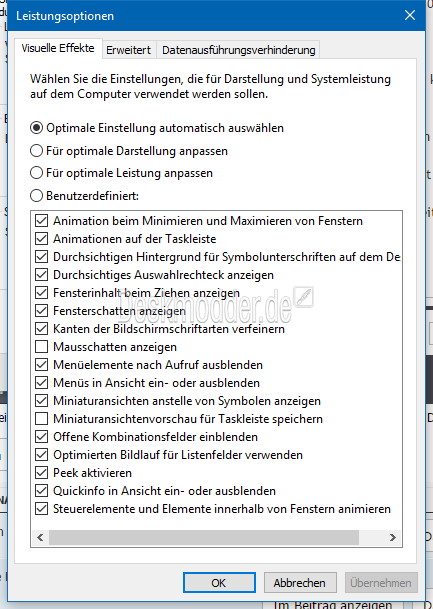

Und was ist, wenn Du das Design auf "Windows - klassisch" (Rechtsklick auf Desktop, anpassen) stellst sowie unter Systemsteuerung, System, Erweiterte Systemeinstellungen (oder Rechtsklick auf Computer, Eigenschaften), Erweitert, Leistung, Visuelle Effekte alle Haken entfernst bis auf "Durchsichtigen Hintergrund..."?

Hier sieht man es... Komischer 3d Effekt neben dem Fenster 😳

Schau mal nach was passiert, wenn du dort auf "für optimale Leistung" stellst.

Der "3D Effekt" sieht sehr nach horizontalem Übersprechen aus und da sich ein Panel nicht spontan und homogen derart über die gesamte Fläche verändert, liegt die Ursache wahrscheinlich in dessen Treiber.
Könnte mit einer Ersatzplatine behoben sein, im glücklichsten Fall sogar mit einem Reflow des Treibers samt seinem Hühnerfutter auf der vorhandenen.
Sorry falls ich es überlesen haben sollte, aber ist noch Garantie auf dem Schirm? Wenn ja, klarer Fall dafür.

Der Fehler tritt auch bei meinen TV auf und nicht nur auf dem TFT .
Steht aber alles bereits hier ^^

Wenn das mit verschiedenen Graphikkarten auf verschiedenen Monitoren mit verschiedenen Kabeln auftritt bleibt ansonsten nicht mehr viel übrig.
Wie konnte ich den TV Post denn übersehen, dabei wäre das ein ganz nettes Beispiel für Crosstalk gewesen.
