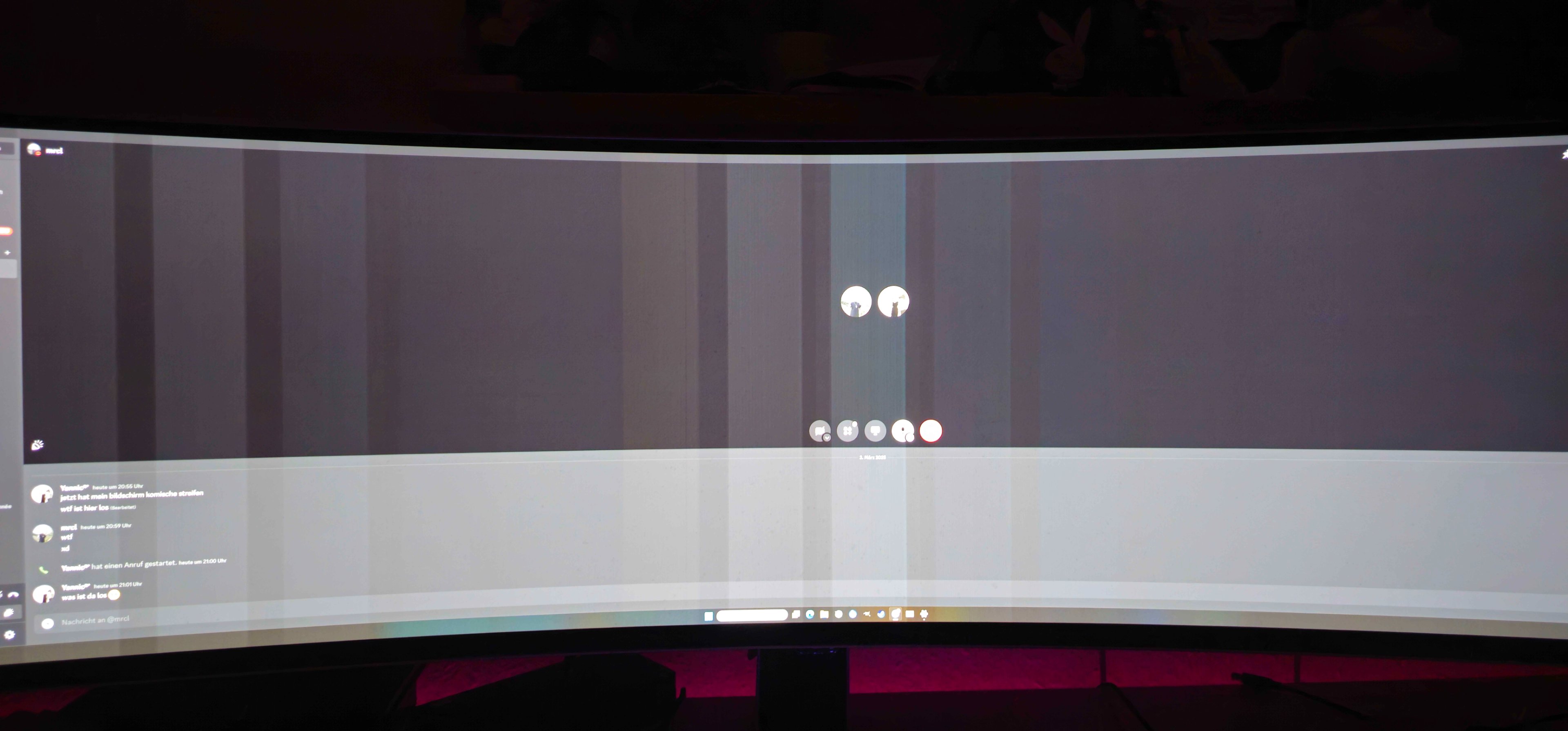

Hallo, ich habe einen Samsung G7 OLED seit ca. 6 Monaten, bis dato auch alles wunderbar, seit heute (gestern Pc ganz normal ausgemacht, keine Probleme gehabt) sind Streifen über den ganzen Monitor wie auf dem Bild zu sehen.
Ich habe den Monitor bereits von der Graka (4070) abgemacht und ans Board gesteckt, ebenfalls gleiche Problem. Ich habe leider aktuell keine möglichkeit den Monitor an etwas anderes anzuschließen, meine Frage;
Denkt ihr es liegt zu 100% am Monitor? Treiber, Kabelwechsel, Auflösung/HZ angepasst, Einstellung des Monitors zurückgesetzt etc keine Änderung.
Wäre einfach über 1-2 weitere Meinungen Glücklich bevor ich den Monitor reklamiere.
Vielen Dank und einen schönen Abend !

Willkommen im Forum. Wenn es an der integrierten Karte auch so aus sieht, dann ist der Moni vlt. leider defekt, hast ja schon so einiges probiert. :( Mein Beileid.

Wenn ich den Testmodus am Monitor mache (wo er alle Farben anzeigt und testet) da ist alles in Ordnung, sobald er alles getestet hat tauchen die Streifen direkt wieder auf, denke mal da führt kein Weg an Samsung vorbei.. vielen Dank schonmal
Evtl. ein Windows Problem?
Vielleicht mit einem bootable Linux probieren.
Kollege hat einen Laptop vorbei gebracht, gleiche Problem, liegt am Monitor.
