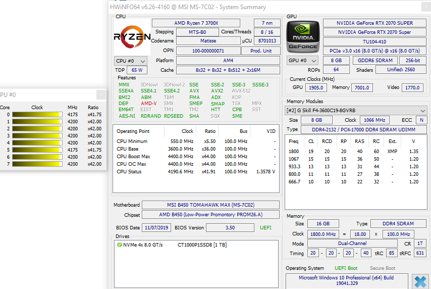

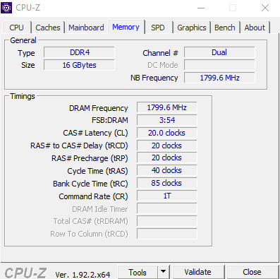

Was ich im BIOS bisher eingestellt habe ist die CPU-Ratio auf 36.00 zu stellen, damit habe ich jetzt eine Core Voltage von 1202V statt 1467V.
Dann habe ich noch die A-XMP aktiviert. Dadurch habe ich jetzt beim RAM 3600 MHz und eine DDR Voltage von 1.360V.
Geht ja eigentlich klar, oder?

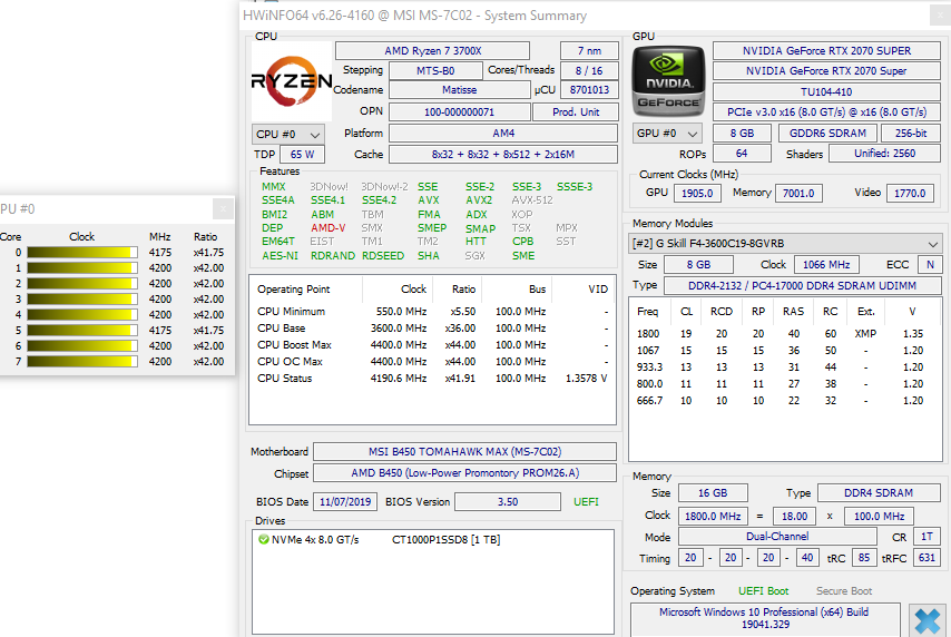

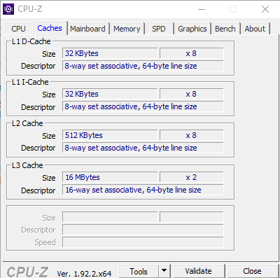

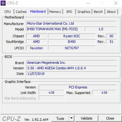

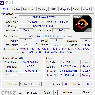

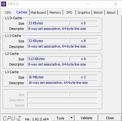

Ich packe auch mal ein paar CPU-Z Infos hier rein!

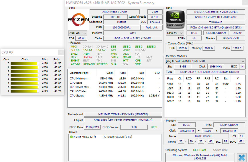

Das ding ist, wenn ich die CPU Ratio wieder auf Auto mache, dann habe ich wieder eine Core Voltage von 1.467V und Temperaturen (im Normalbetrieb) von 48 Grad - 68 Grad. Variiert immer.
Ist ja an sich so nicht normal oder?
wirklich?
Die 68 Grad erreiche ich auch mal, wenn ich nichts mache. Selbst wenn ich nur Discord anhabe und alles andere zu ist, schwankt es sehr. o:
und die Core Voltage verkürzt nicht die Lebensdauer meiner CPU?
Also im Normalbetrieb habe ich laut HWMonitor 47 - 67 Grad. - Ist ja normal sagten Sie, richtig?
Also A-XMP ist noch an. PBO ist deaktiviert und CPU Ratio auf Auto gestellt, da kommen diese Werte laut HWiNFO raus.
