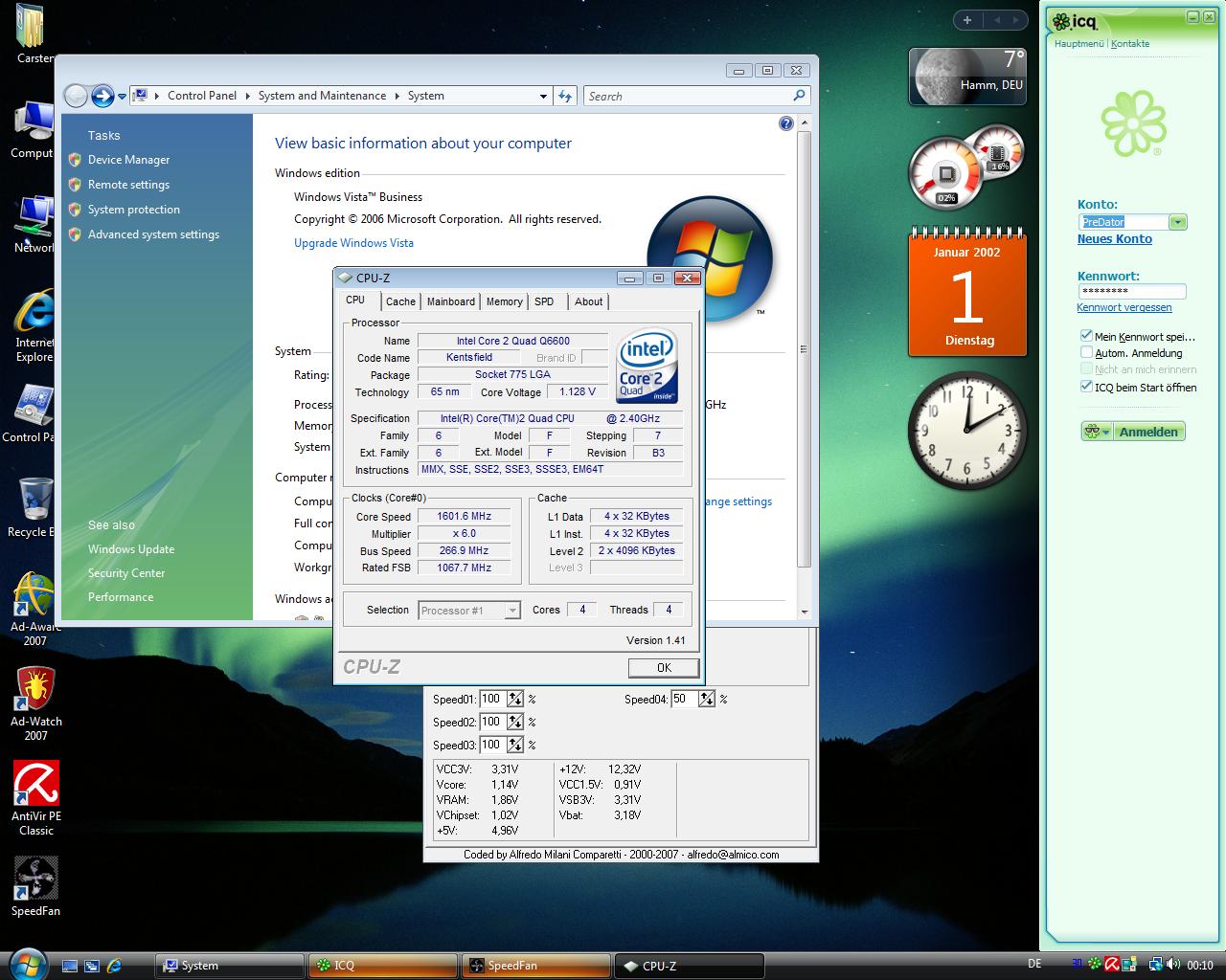

also ich habe eine sehr komische Feststellung eben gemacht. Also mein PC startete normal und ich bekam auf einmal einen Blackscreen ohne Fehlermeldung. Nun versuchte das Ding wieder hochzufahren und schaltete sich alle 10 sec ca ab. (Weder Bild noch Chance ins BIOS zu kommen). Habe den CMOS Speicher hardwaremäßig über das Board zurückgesetzt.
So das System startete wieder. Alles OK hab ich gedacht, doch dann seh ich, dass die CPU Last und Vista nicht mehr 3-5% sondern 10-20% im IDLE war und immer zwischen diesen Werten toggelte. Die Vista Hardwareeinstellungen sagen Core2 Quad @2,40 GHz und die 6GB Ram. Mit CPU-Z schaut das ganze dann so aus. Normal ist das Bild "Normal.jpg" (Anhang) diser Zustand kommt alle ca 20 sec ca 5 sec lang. In der Anderen Zeit springt das System in den Zustand "Komischer Multi" (Anhang).
Temps sind alle normal bei ca 18-20° (ausgelesen mit Speedfan).

Intel EIST. Das ich nicht von alleine drauf gekommen bin. Sorry für den unnötigen Post.
