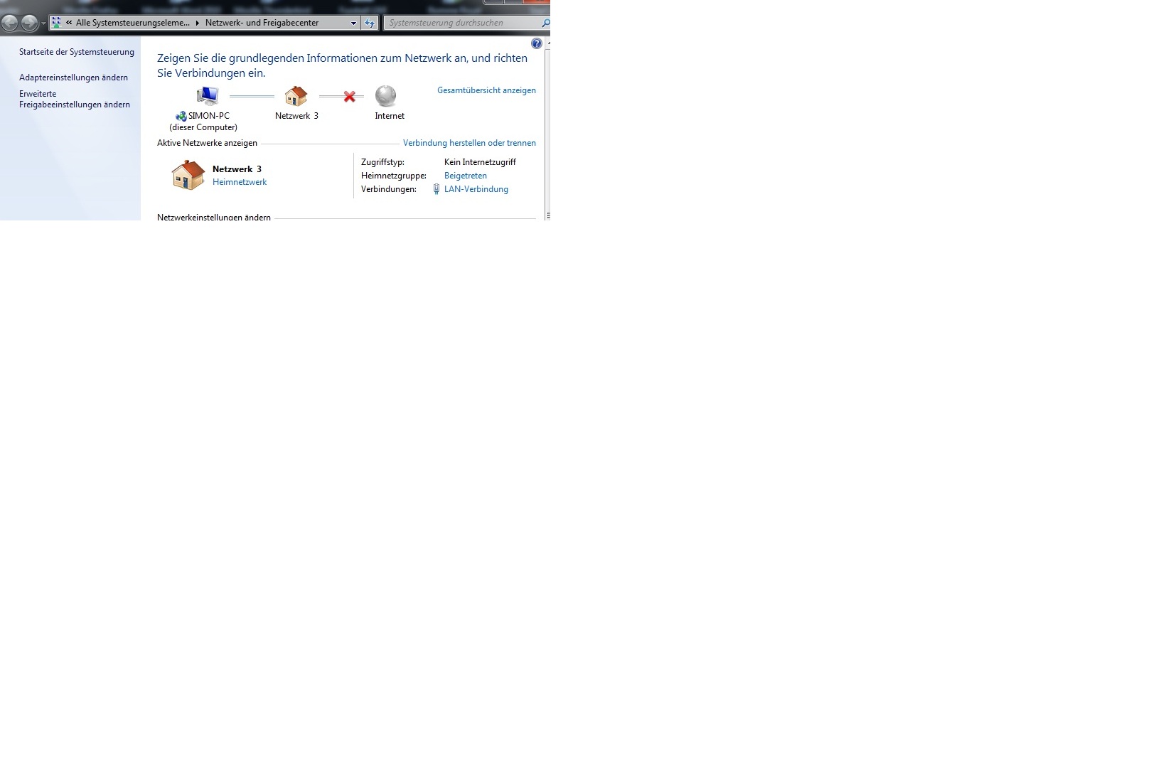

d) meistens: kein Internetzugang (Computer mit gelben Dreieck, siehe Screen 3)

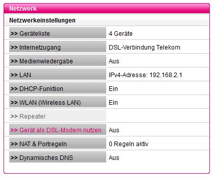

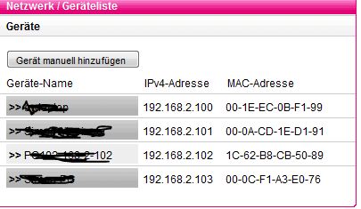

Habe auch noch die Konfiguration des Speedports angehängt!

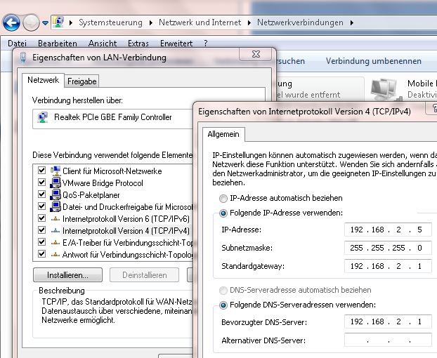

Versuch es doch mal mit einer festen IP am Rechner.
Sry, bin da nicht so gefestigt!
Wie mach ich denn das, denn in der Speedport-Maske, ist ja wie du sehen kannst, eine feste IP drin, oder?
Danke für die Hilfe
Wiesl
Eine Verbindung mit einer manuell eingestellten IP ist nicht stabiler als eine, deren IP per DHCP verteilt wurde.
PS: Wenn du eine IP zu Testzwecken vergeben möchtest, dann gehe ins Netzwerk- und Freigabecenter, Adaptereinstellungen ändern, Rechtsklick auf die Netzwerkkarte, Eigenschaften, Doppelklick auf TCP/IP4 und stelle wie im Screenshot ein.
Es geht ja nicht darum das sie stabiler ist sondern das er beim Booten eine feste IP hat und evtl nicht auf eine vom DHCP warten muss, ob es dann besser wird ist eine andere Frage, deshalb ja Testen.
