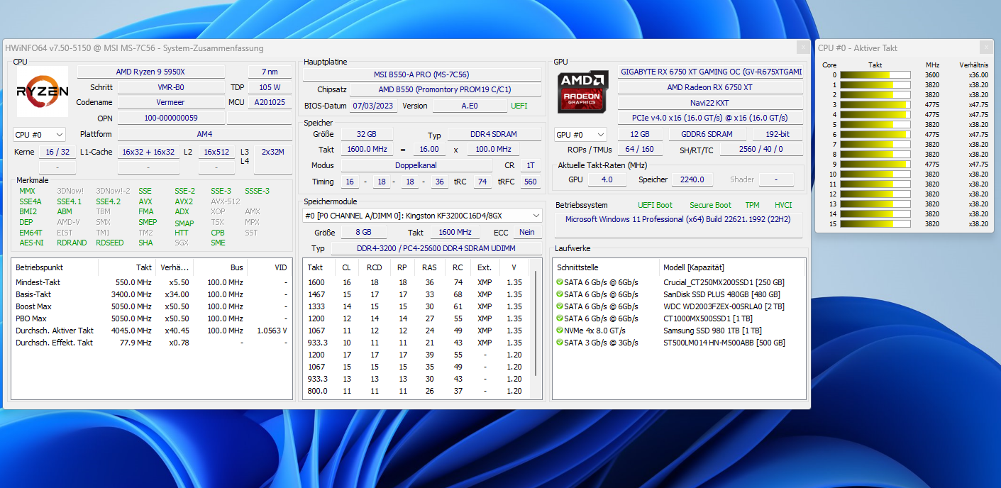

Hab BIOS mit Werkseinstellungen geladen und geupdatet reicht das auch ? Womit kann ich euch den CPU Takt am besten zeigen ?
HWinfo wäre eine Möglichkeit.
Aber irgendwas muss am PC ja nun anders sein, wenn selbst die alte SSD nun Mucken macht.
Das ist es ja was mich wundert habe nur die ssds getauscht HWinfo Versuche ich Mal zu installieren
so weit ich sehen kann ist da nichts verbogen ausserdem machts bei einer SATA SSD ja die gleichen Probleme

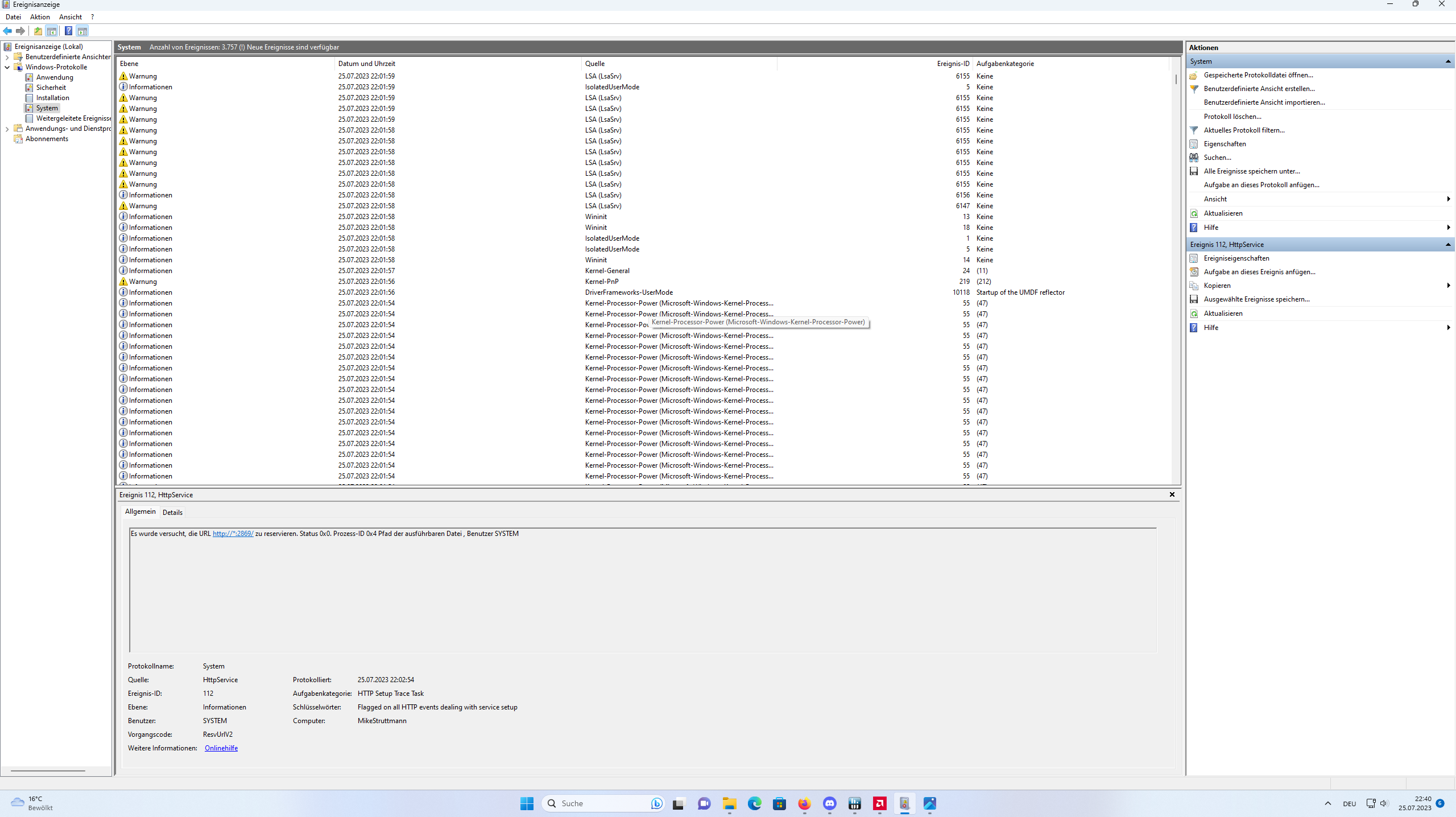

rg88 schrieb:
Das hast du noch nicht beantwortet...
wenn du mir vllt behilflich bist wo genau und welcher eintag ? Sorry
Die Ereignisanzeige von Windows -> System
Welchen Eintrag kann ich dir nicht sagen. Die Frage ist ja genau: WELCHE Einträge da drin sind...

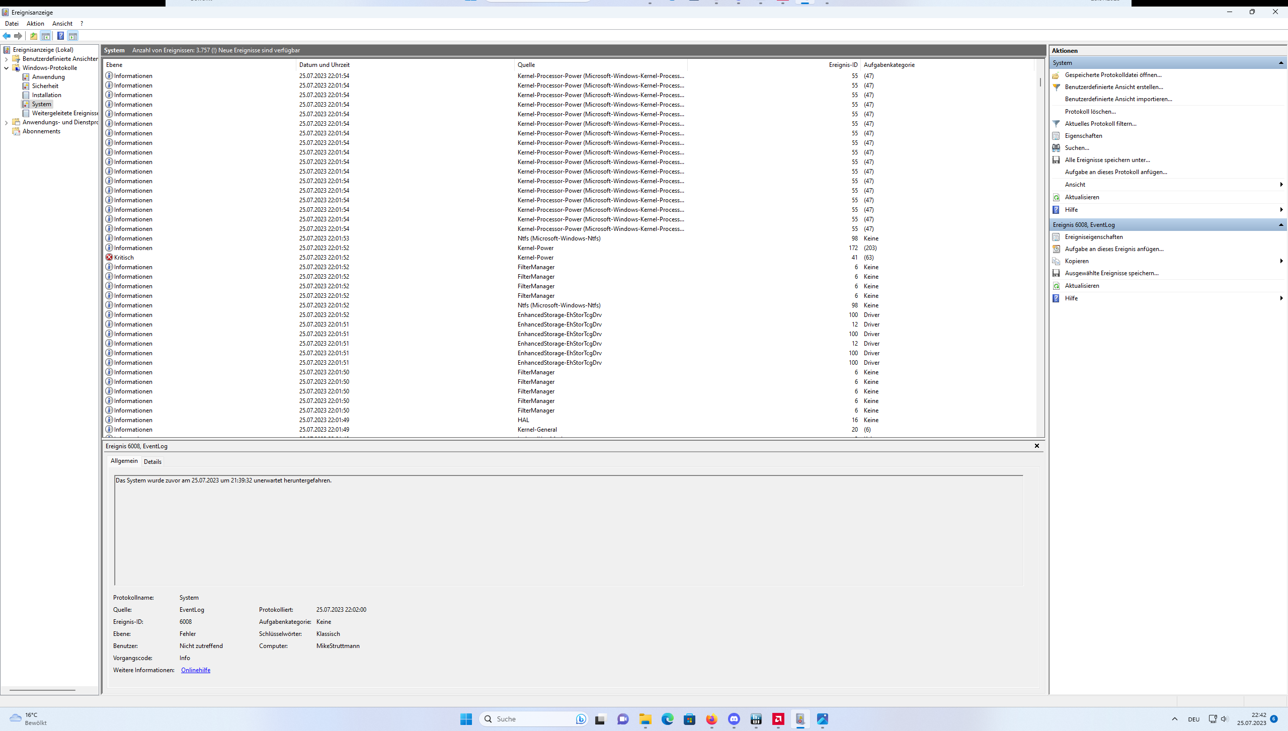

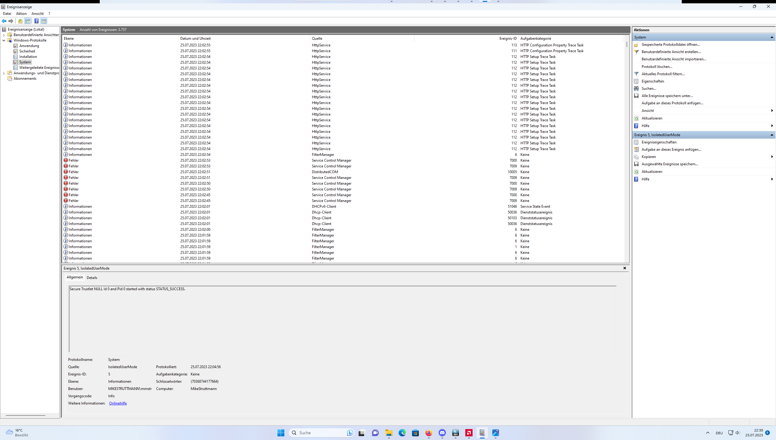

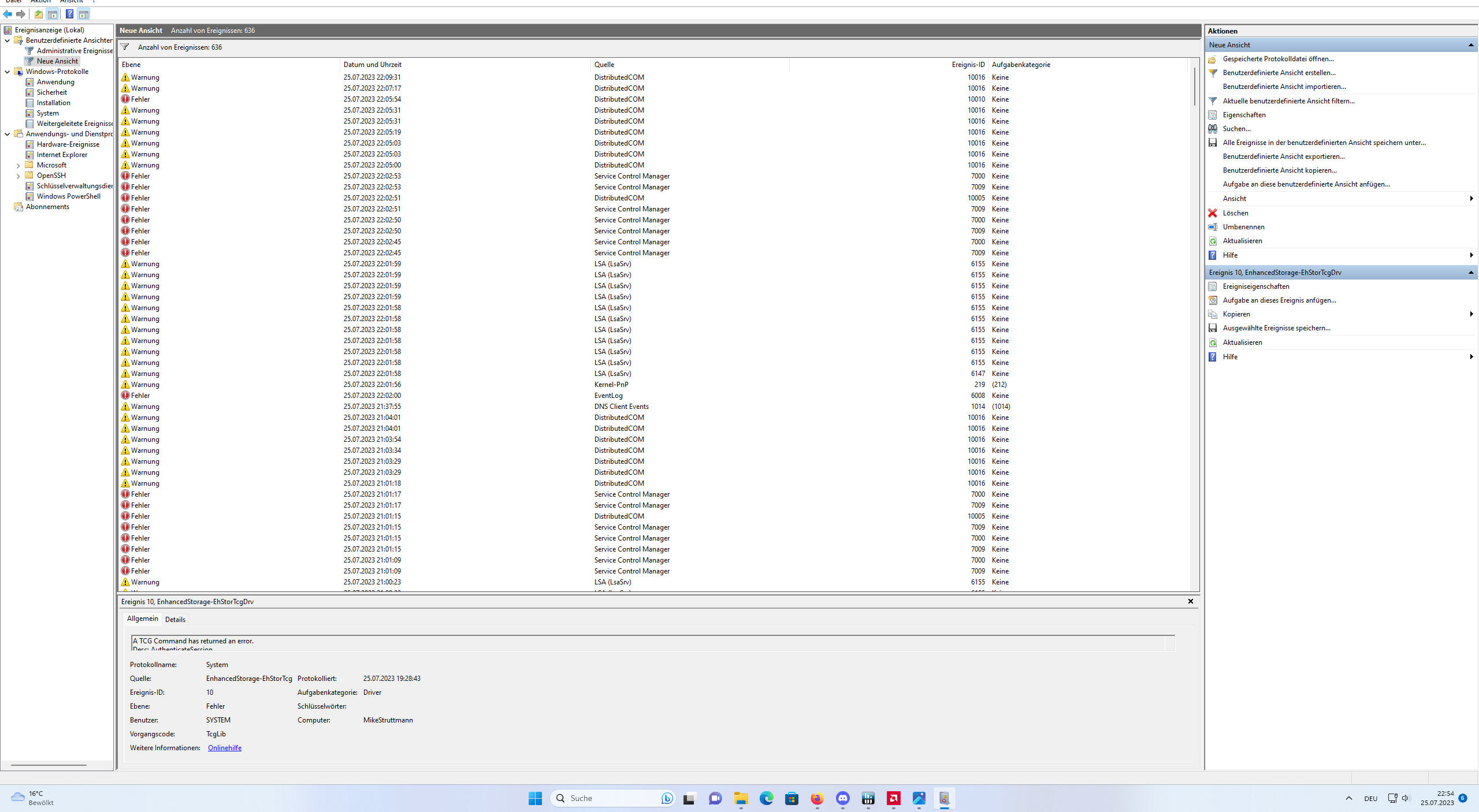

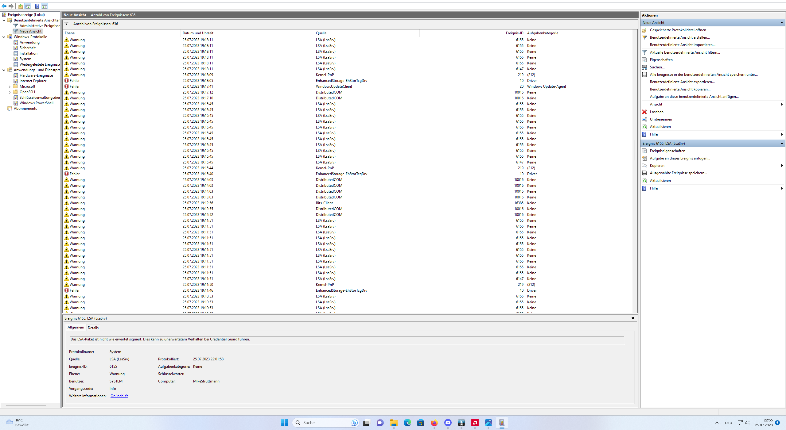

das hier ?

Ja, filtere nach Fehlern, Eventuell noch Warnungen, der Rest ist irrelevant.
Ansonsten noch Bluescreenview installieren und schauen, ob der Bluescreens da aufgeführt wird, den du erwähnt hast

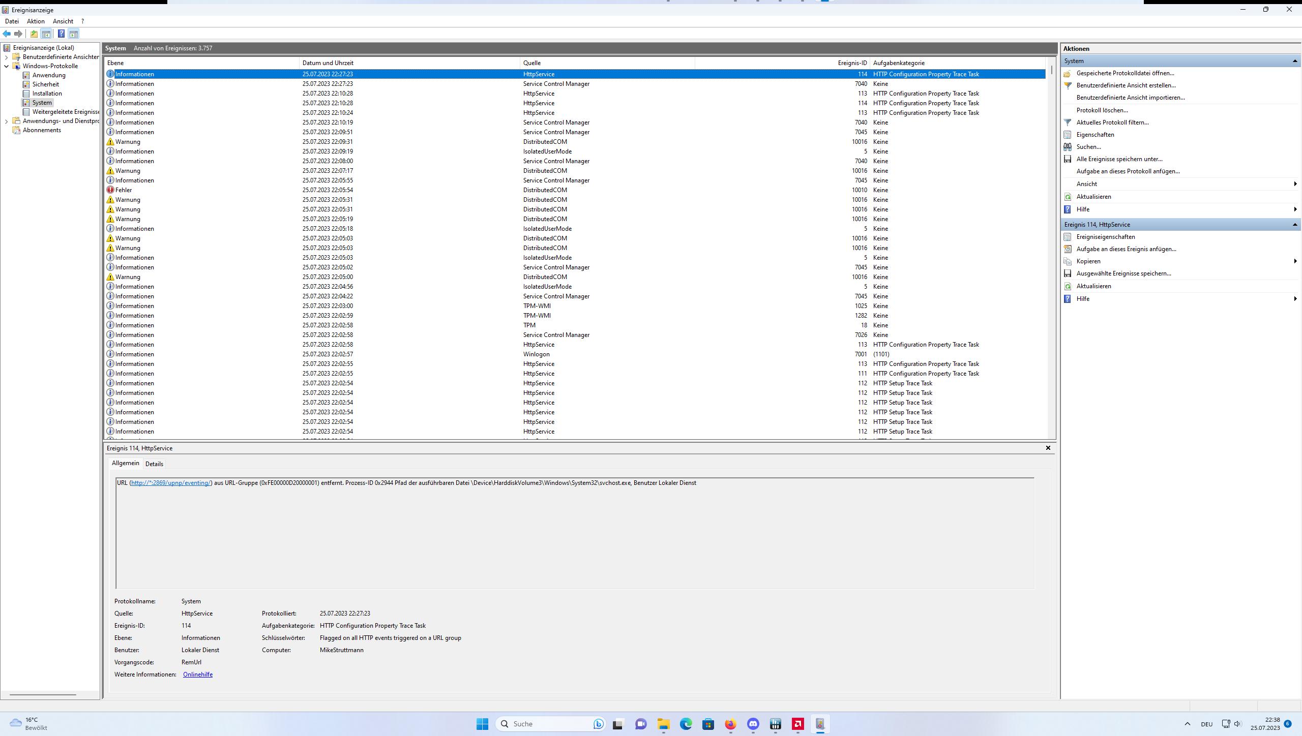

das hier wiederholt sich immer wieder
