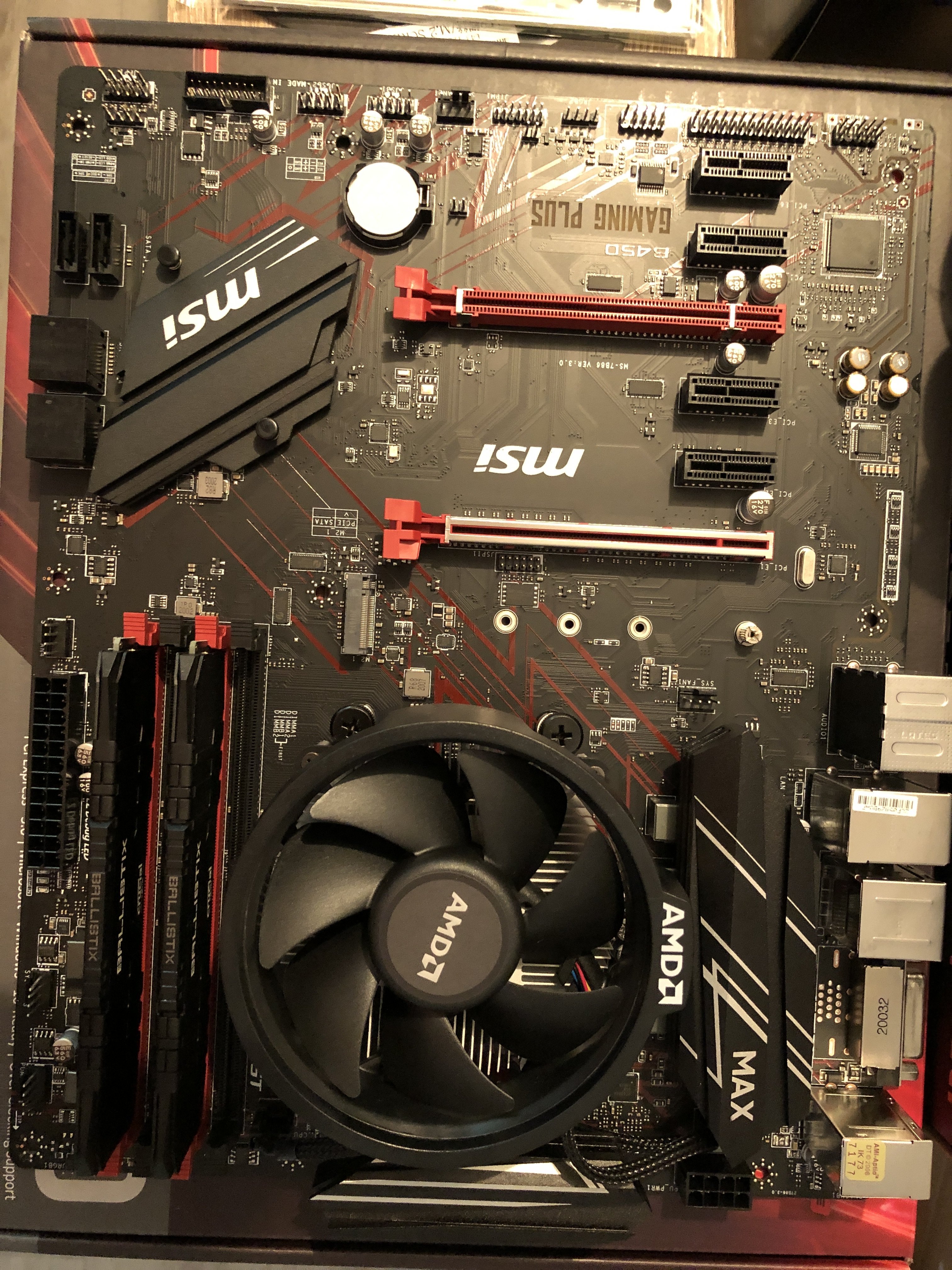

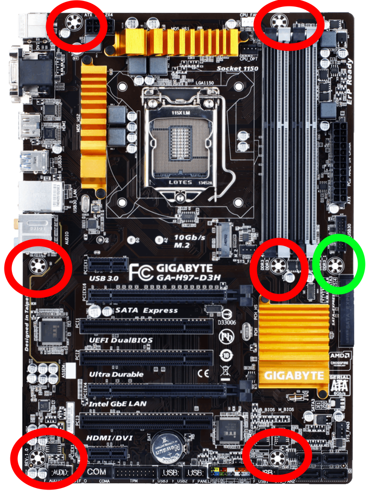

Bin jetzt beim Mainboard Einbau, soweit hat alles funktioniert. RAM ist drin, Prozessor auch. Alles auf dem Mainboard.

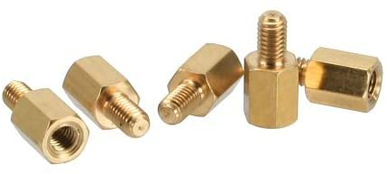

Jetzt weiß ich nur nicht, was er mit den Abstandhaltern meint,
Das ist das Mainboard
Da muss es rein, die Frage ist nur, woher weiß ich, ob ich was ändern muss oder nicht..

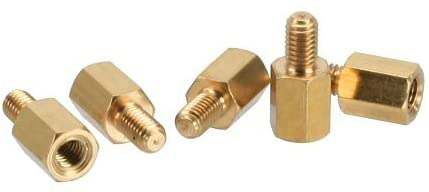

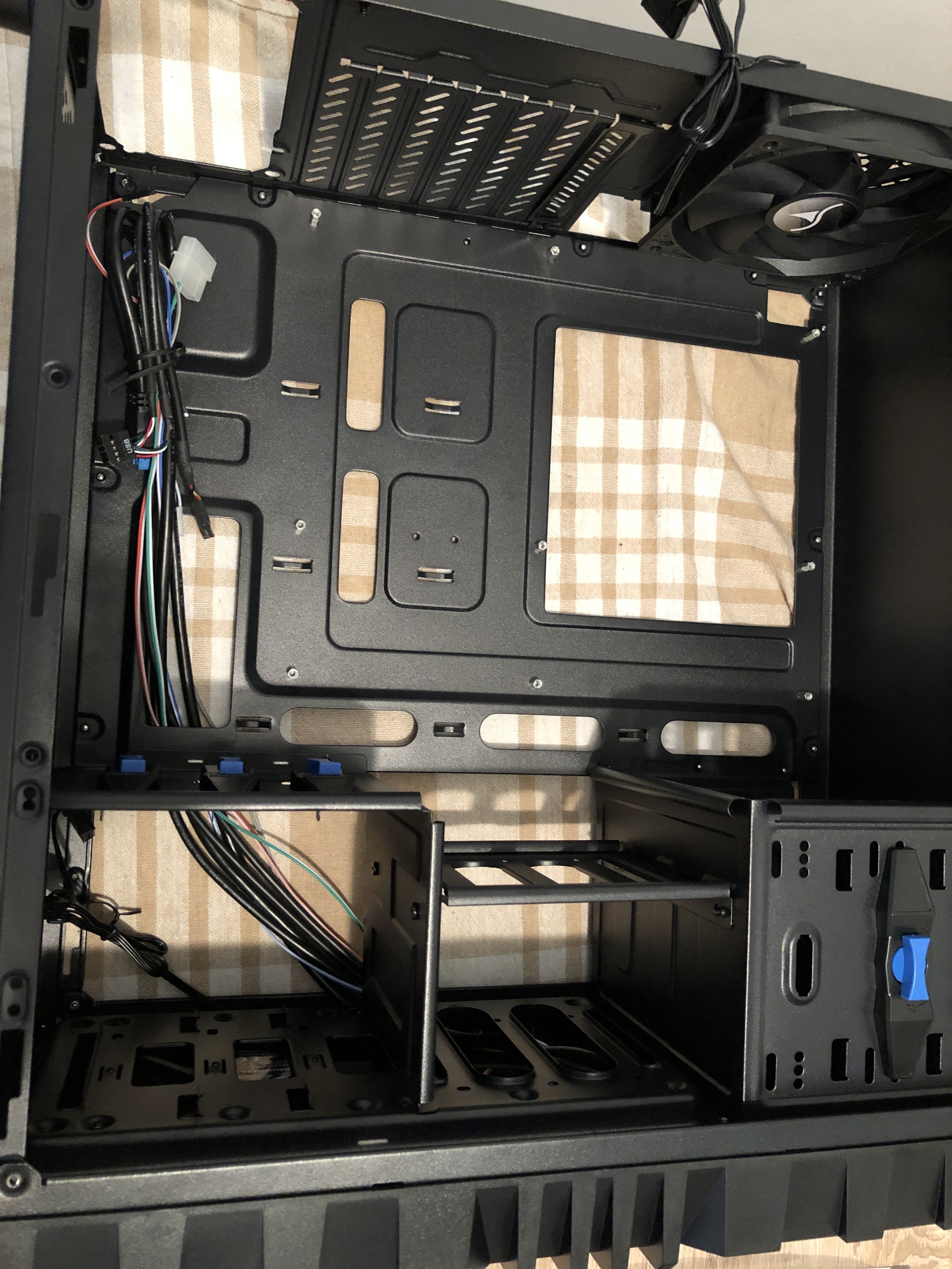

Die Abstandshalter sind schon eingeschraubt.
Wenn du die Schrauben reindrehst, dann bitte nicht zu fest.
Ansonsten wirst Du später, wenn du das Mobo mal rausnehmen willst, die Abstandshalter mit rausdrehen.

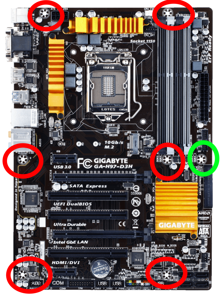

Die Abstandshalter auf dem Tray des Gehäuses dort anbringen wo auch die Löcher für die Schrauben im Motherboard sind.

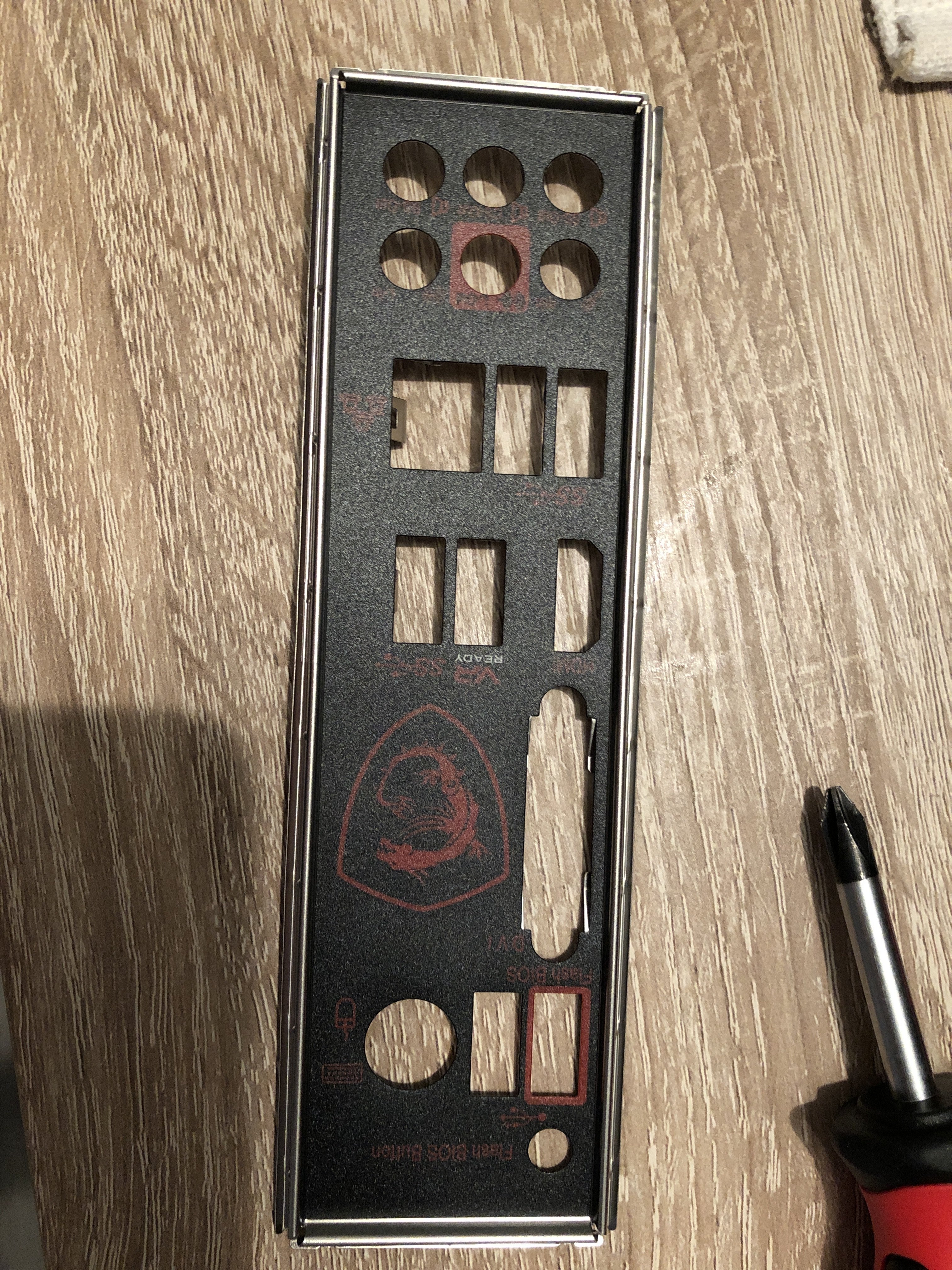

Die Goldene Regel: ZUALLERERST, als ERSTES, VOR ALLEM ANDEREN setzt man das I/O-Shield ins Gehäuse ein.
Und zwar RICHTIG HERUM!

Die Abstandhalter sind schon eingebaut, richtig? Sind die denn auch an der korrekten Stelle schon? Wie überprüfe ich das am besten?
Danke :)
Doe Blende vom MB ,I/O-Shield einabauen. Die Blende wo die usb, Netzwerkports drauf sind.Wenn die richtig herum drin ist kann man das MB später einbauen.
Das siehst du wenn du es einbaust. Da die schon vorhanden sind passt es vermutlich. Leicht drüberhalten Augenmaß. Wird schon klappen. Wenn es nicht passt siehst du das quasi sofort.
Aus Platzgründen würde ich erst diese silberne Blechblende vom Board im Gehäuse verbauen und das Netzteil ins Gehäuse einbauen.

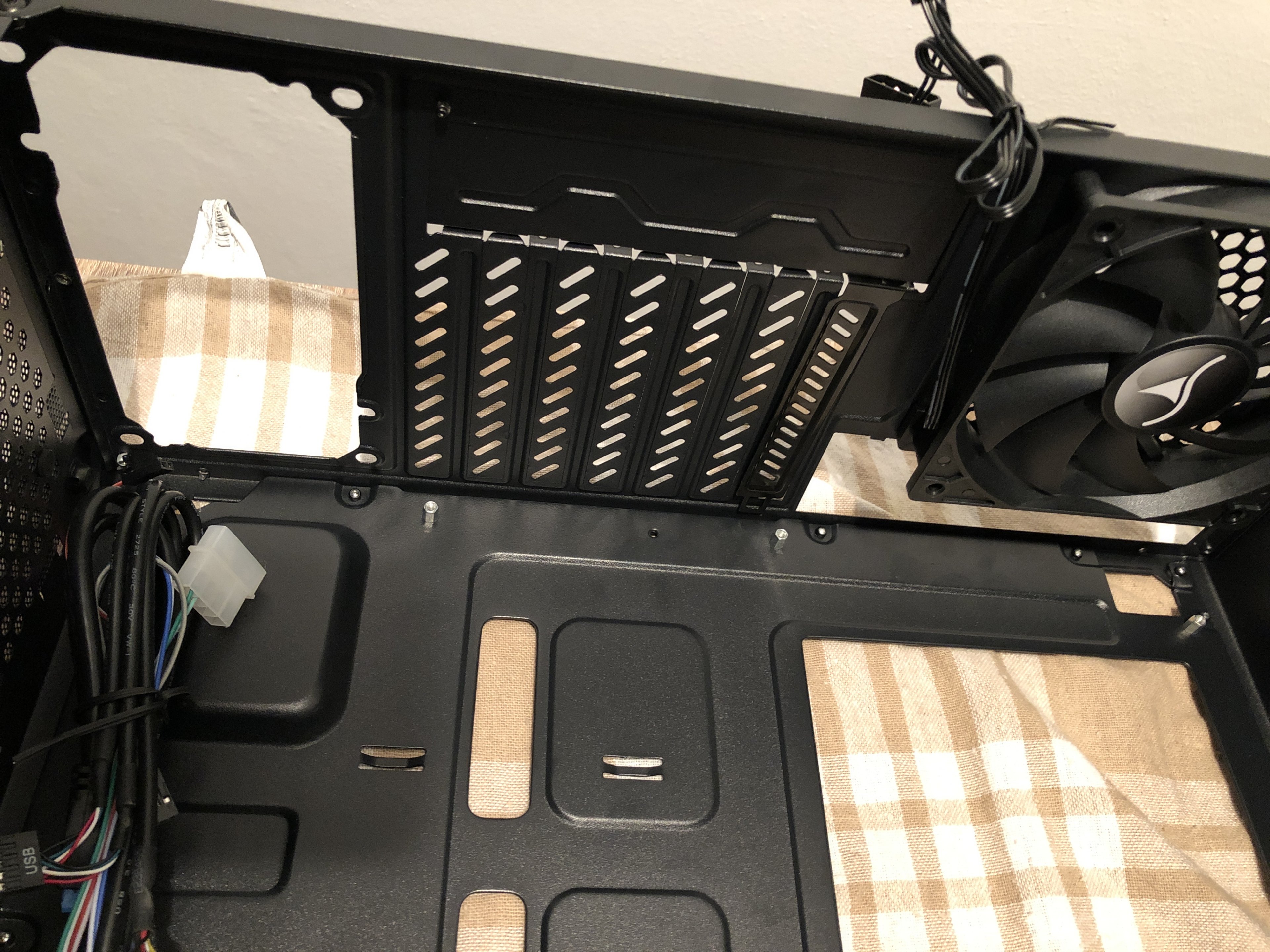

Du meinst vermutlich diese Blende oder? Ich weiß dass die an der Rückseite vom Gehäuse muss. Aber wohin genau?
Die Blende kommt neben den Lüfter, vergleiche es mit dem Mainboard damit du es auch richtig rum einbaust.

Da, wo sie passt. Die Größe ist normiert. Du drückst sie von INNEN in den Rahmen.
Zur Ausrichtung: Die Aussparungen für die Audio-Anschlüsse des MoBos sind von außen gesehen RECHTS. Die bedruckte Seite zeigt nach Außen.
Es passt nur an eine Stelle. Anders kann man das nicht sagen.
