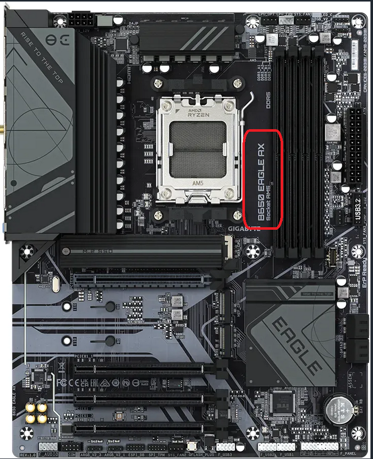

Wenn du das genaue Modell des Mainboards nennen kannst, wird man nachsuchen, ob eventuell nur deine Biosversion zu alt ist.
Die genaue Bezeichnung ist auf dem Board aufgedruckt.

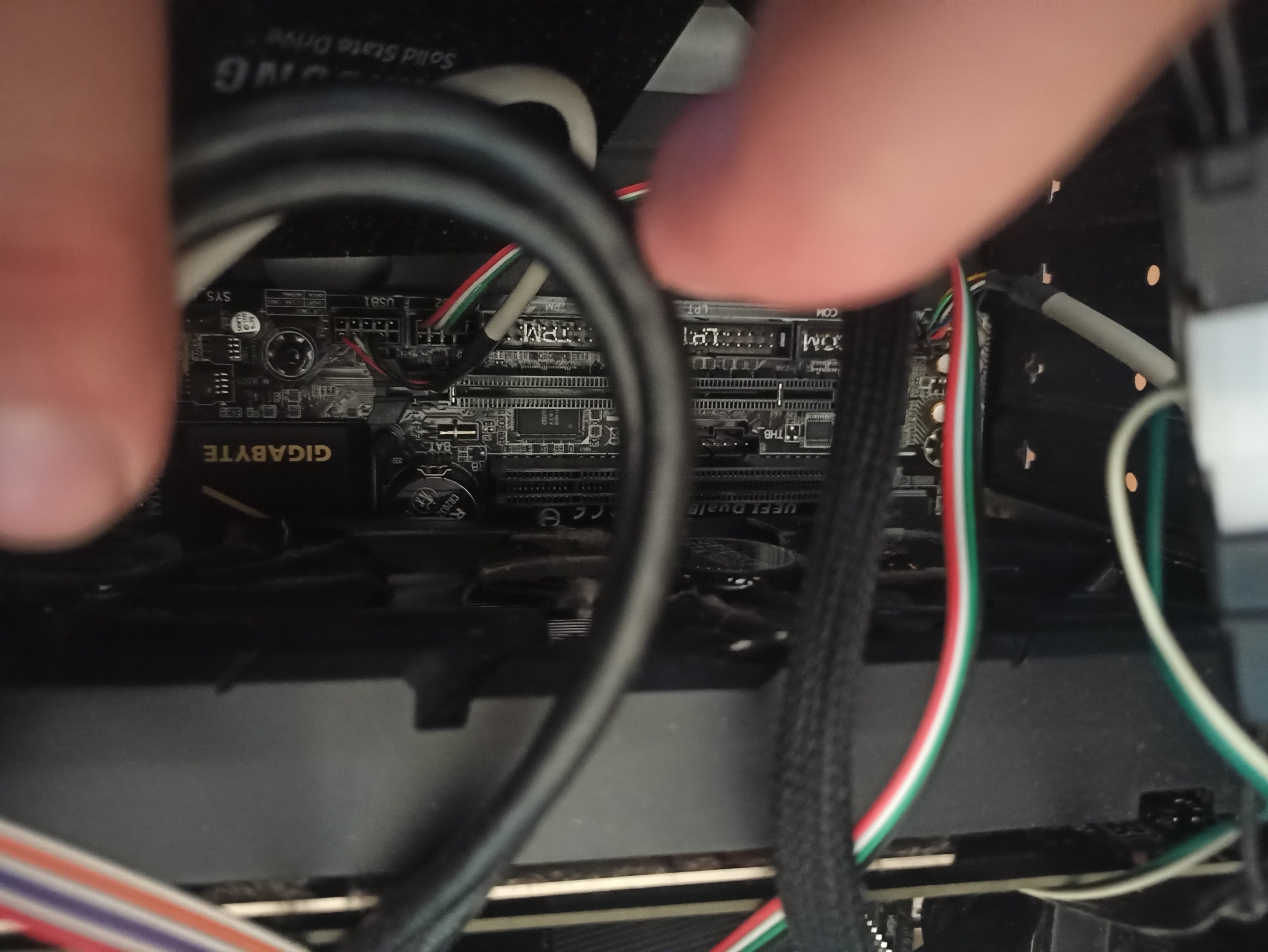

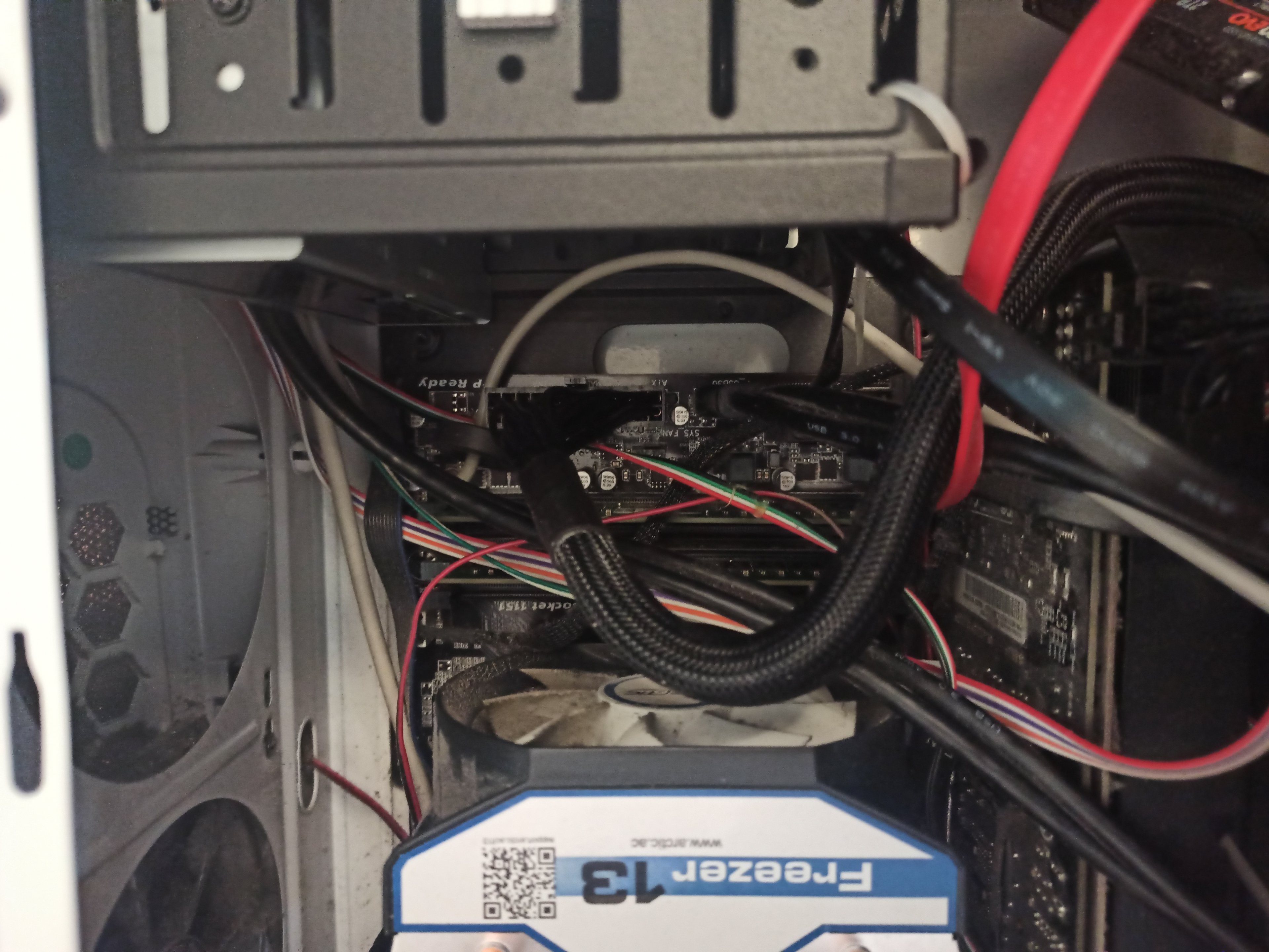

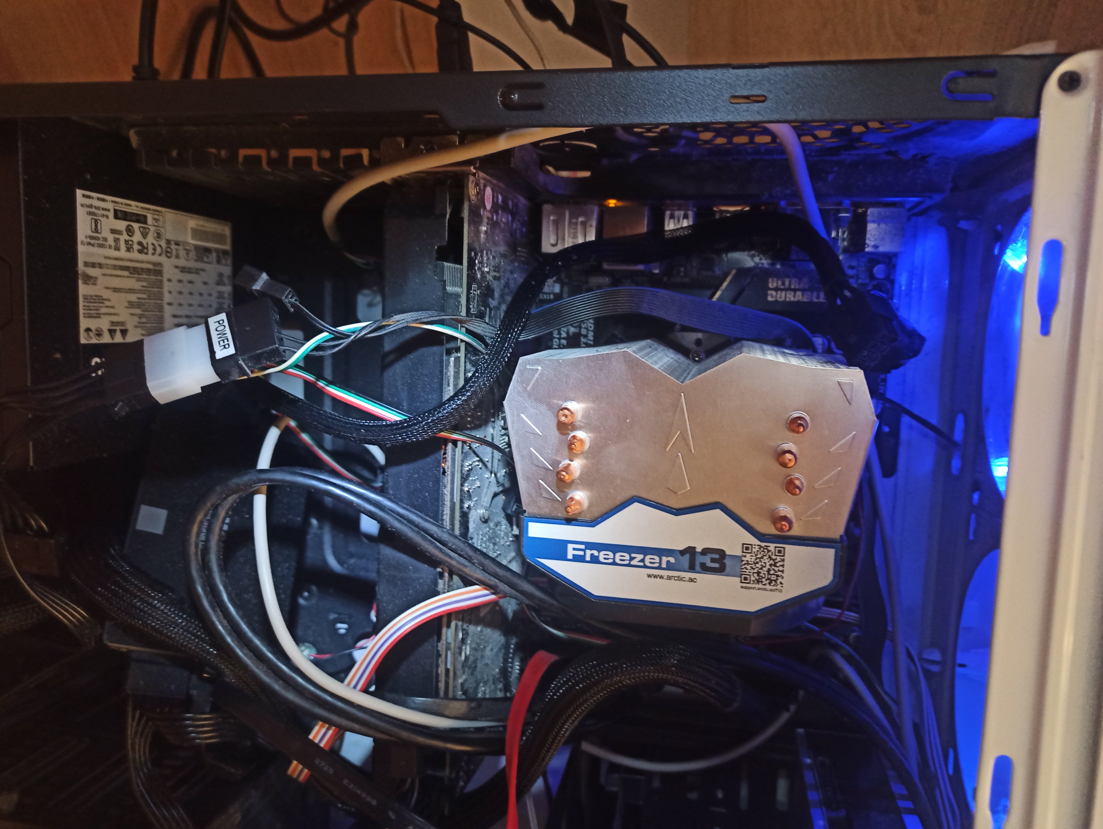

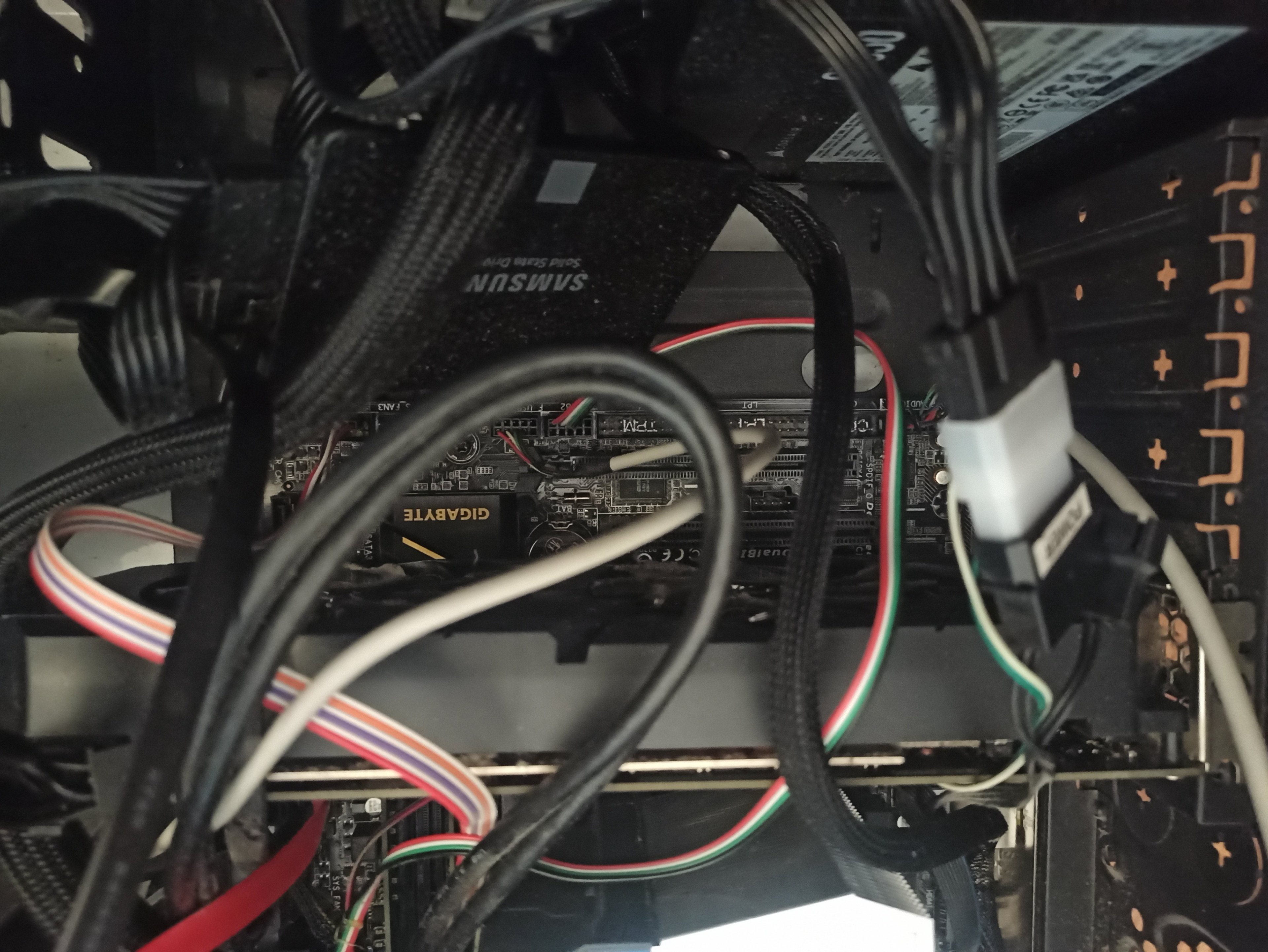

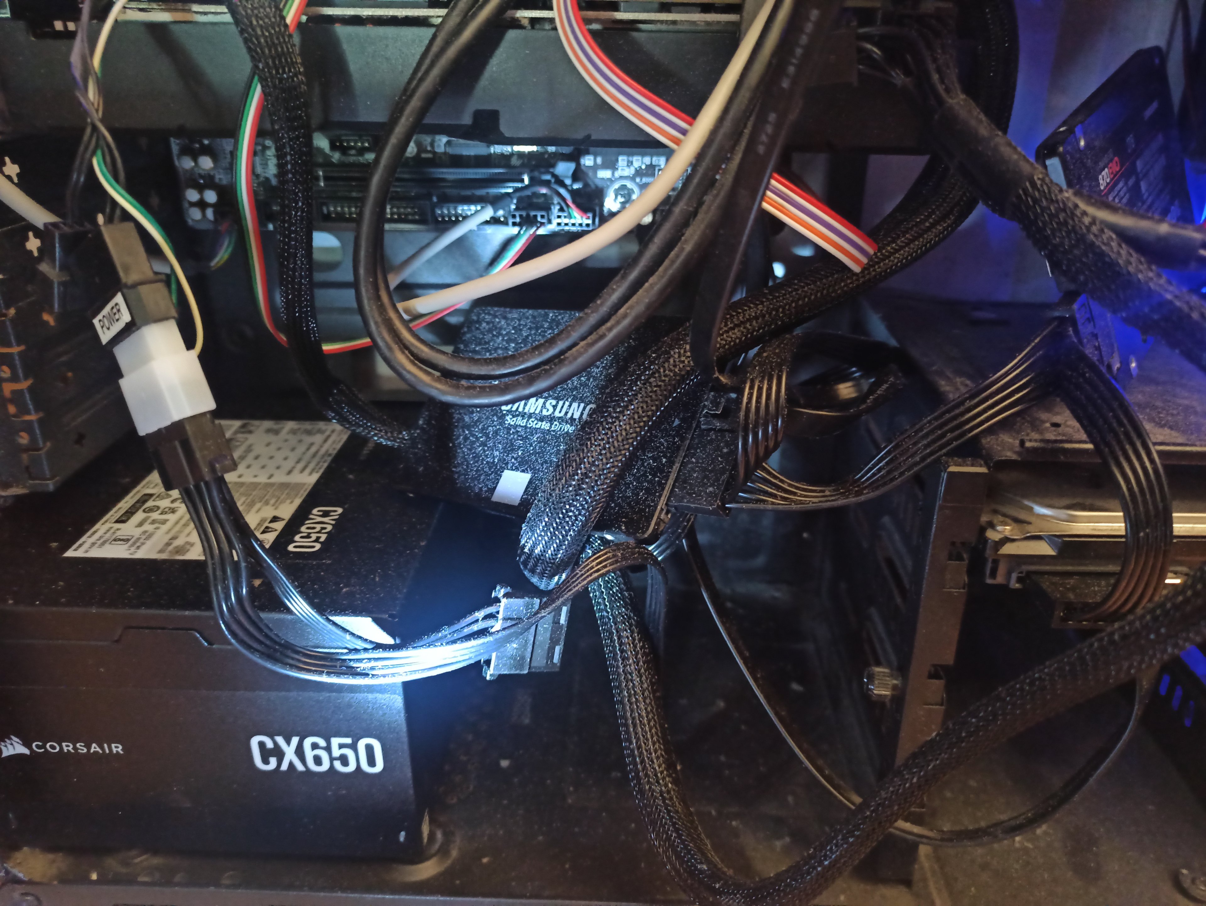

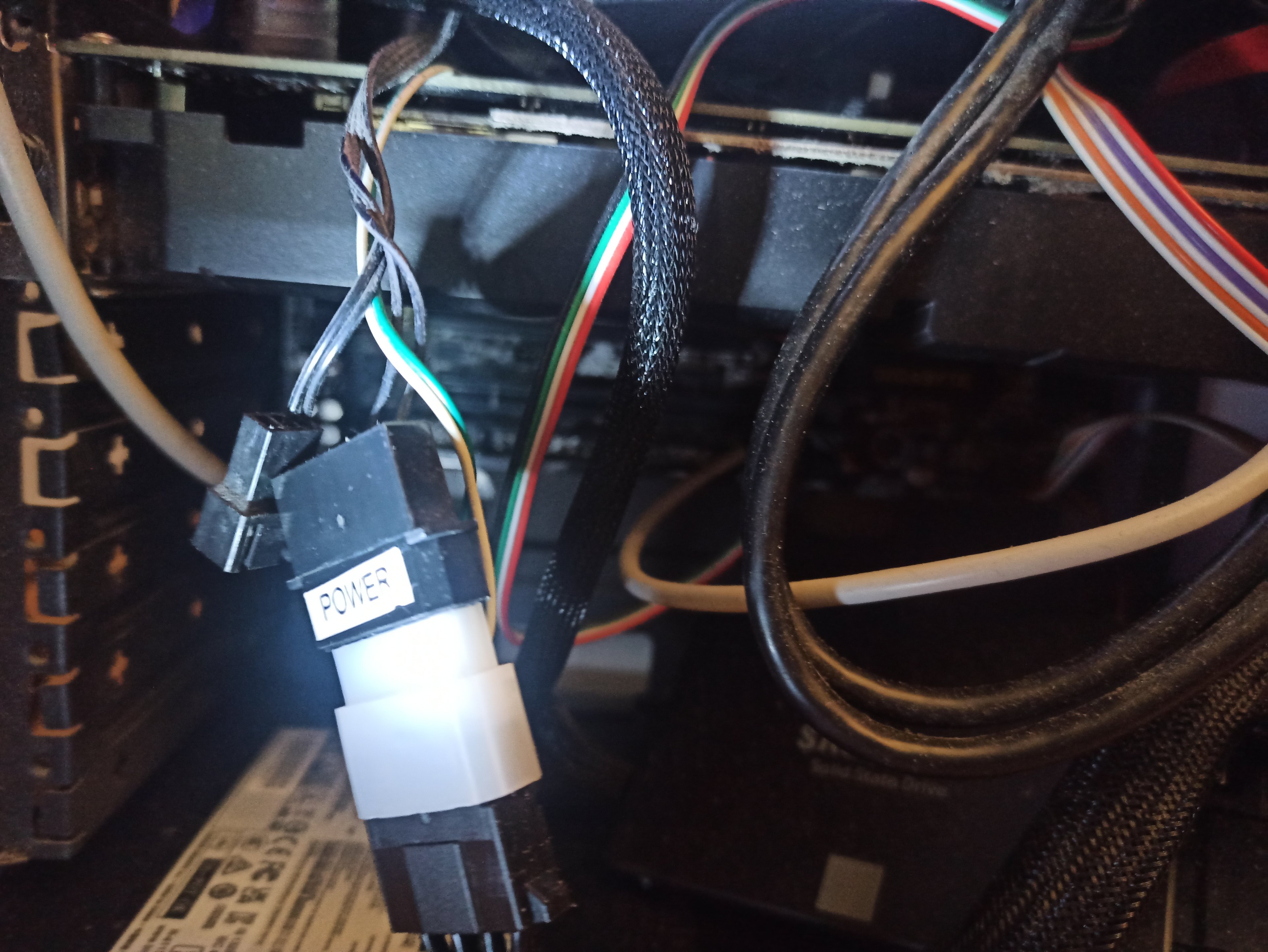

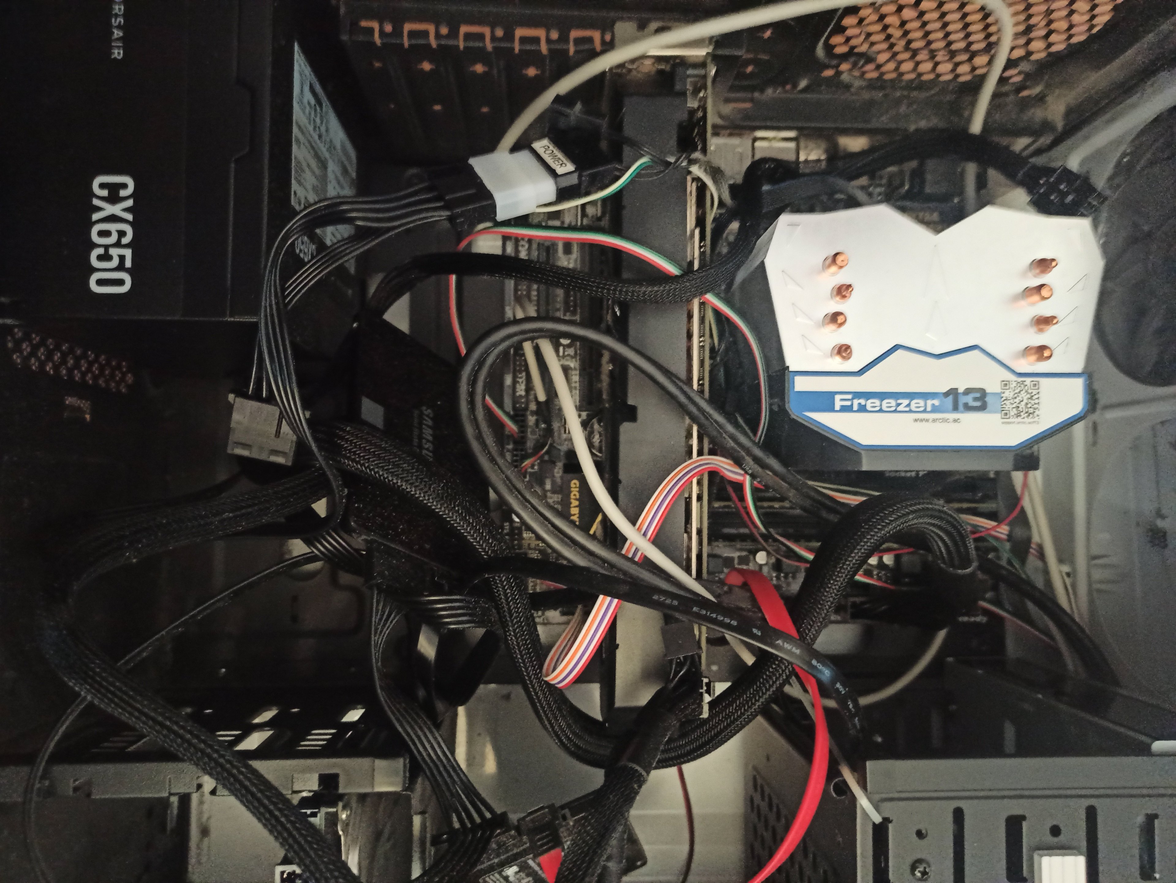

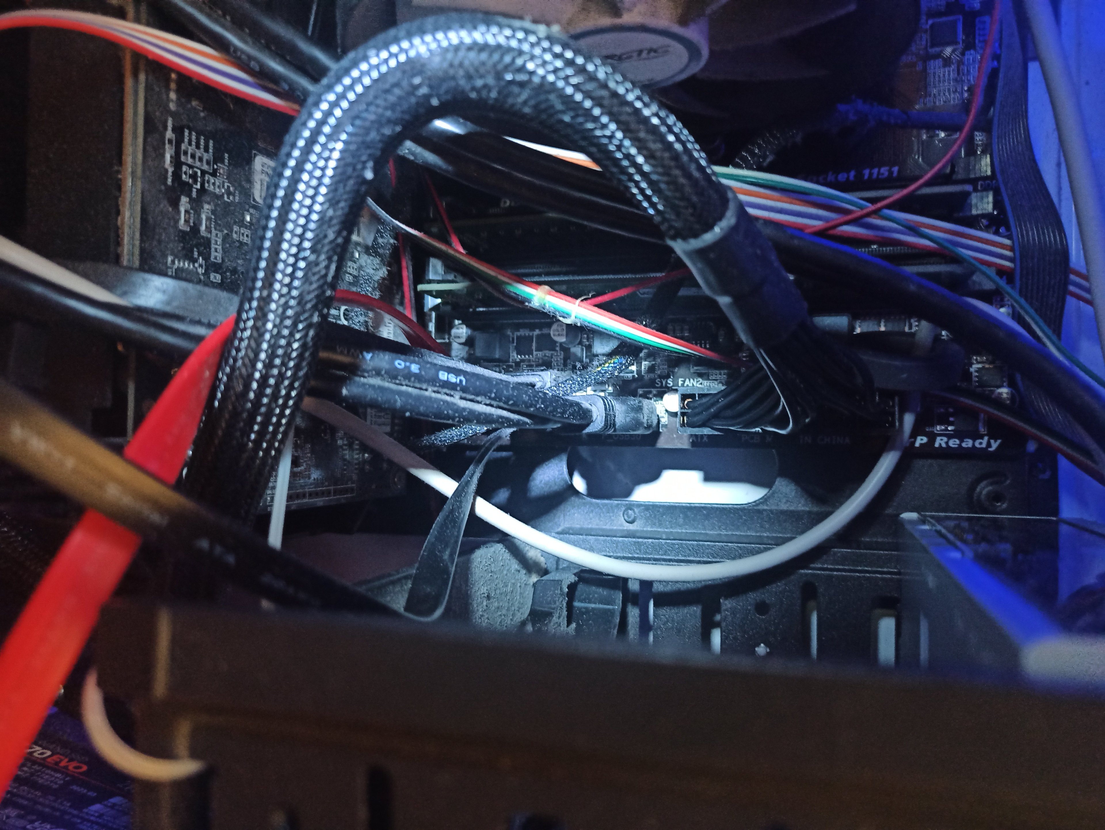

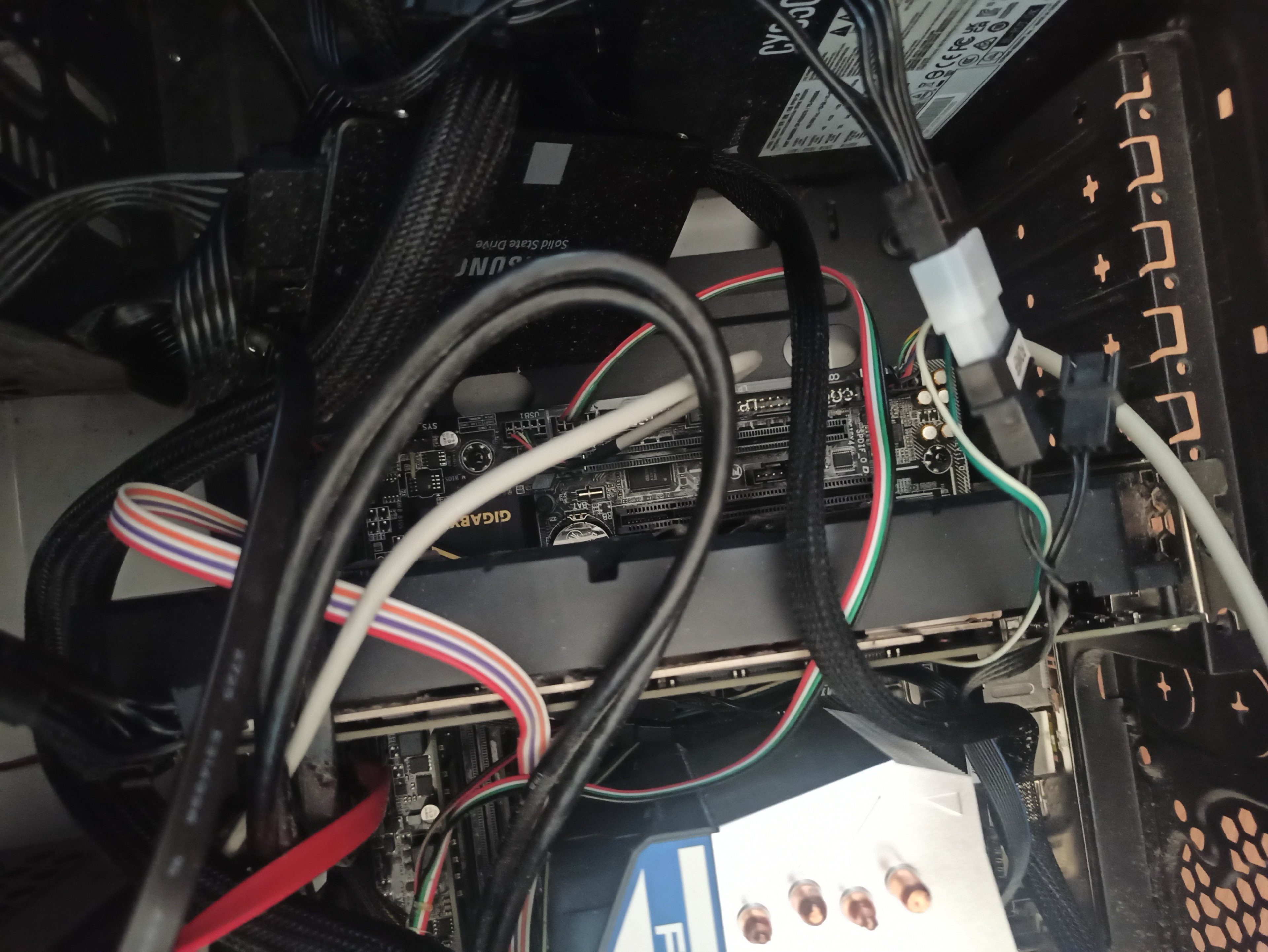

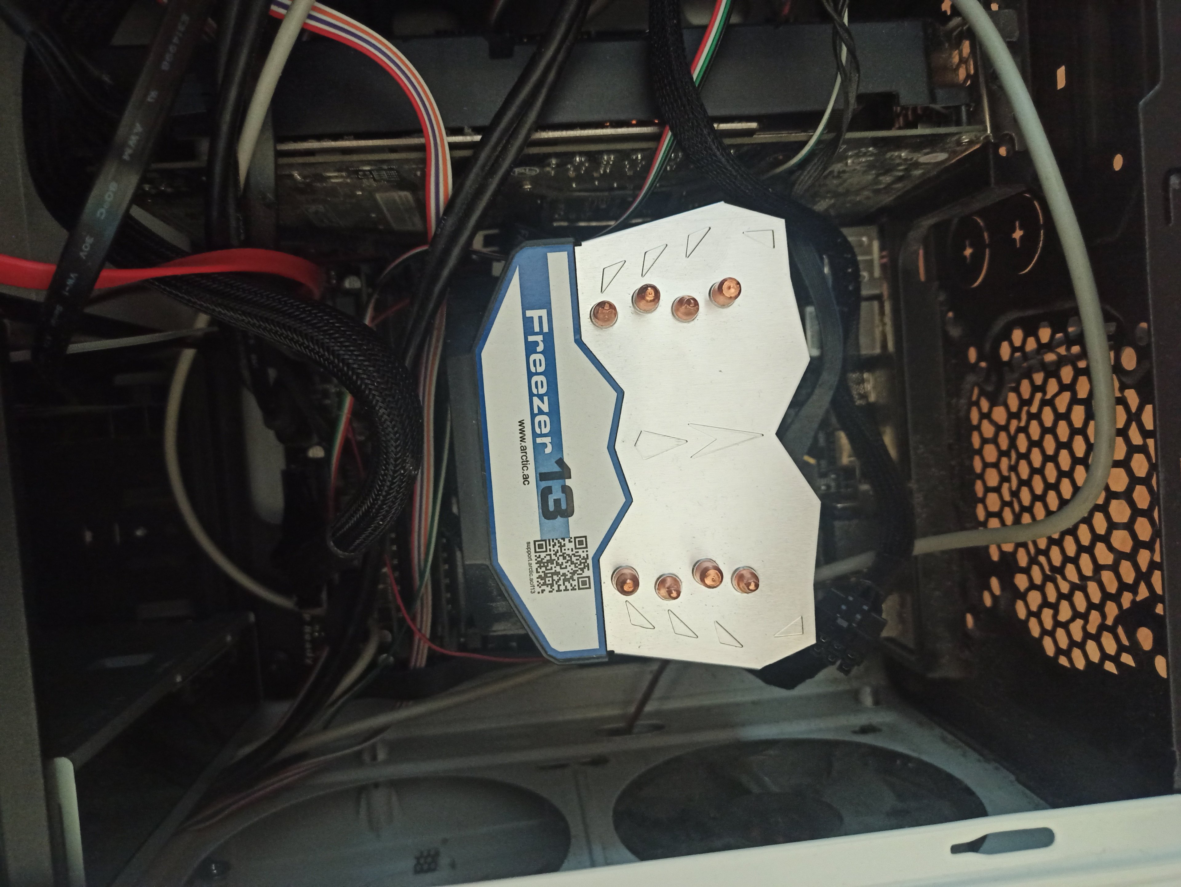

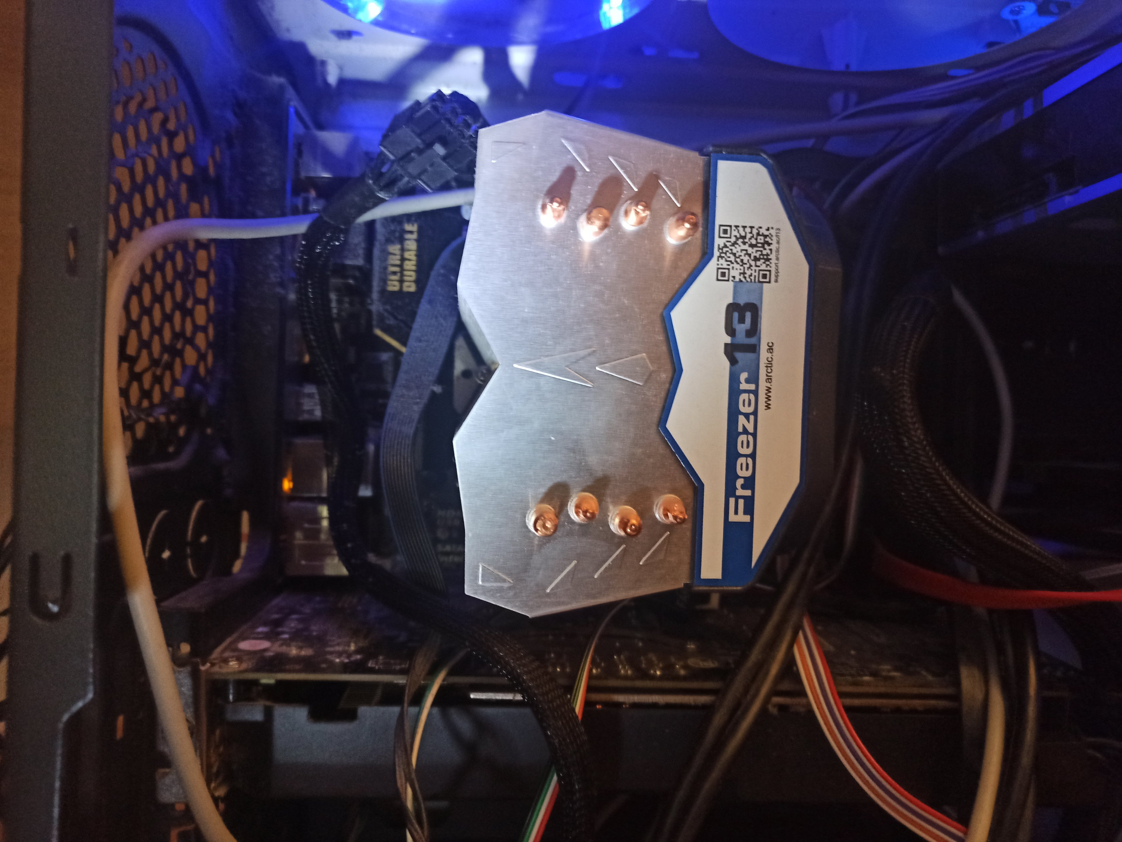

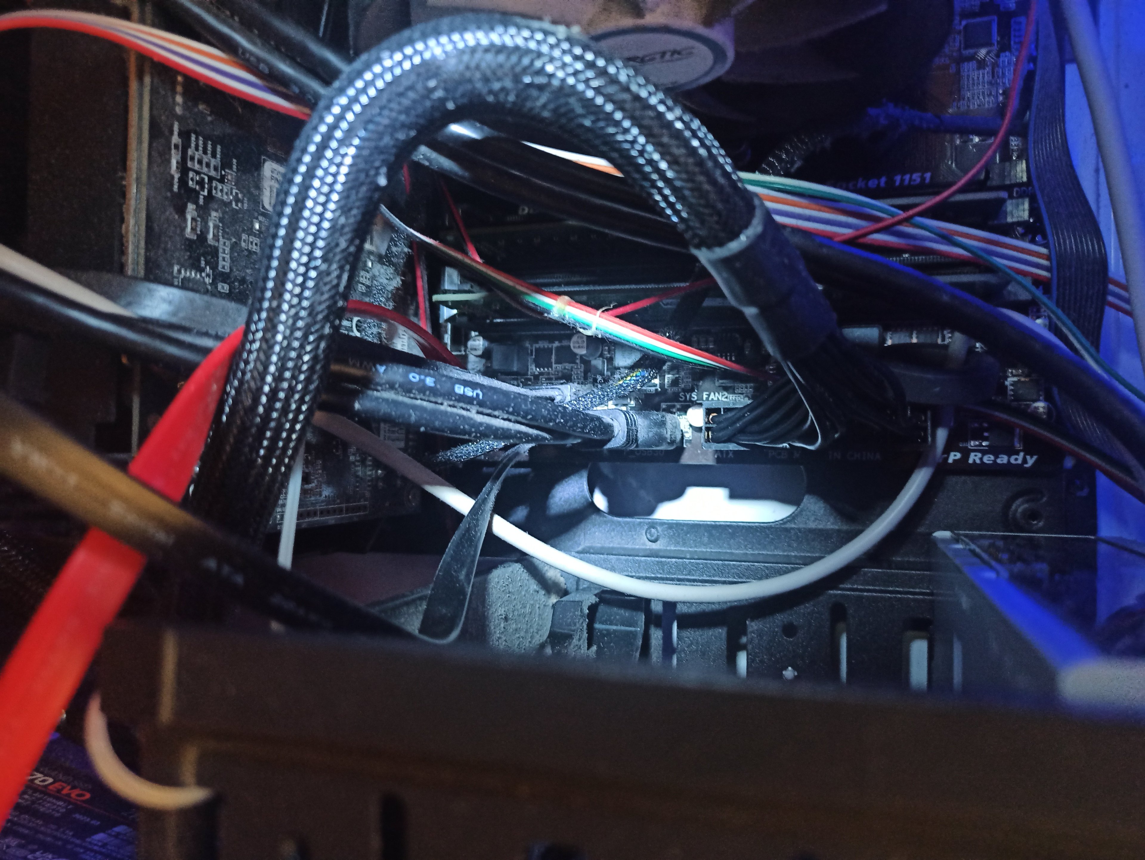

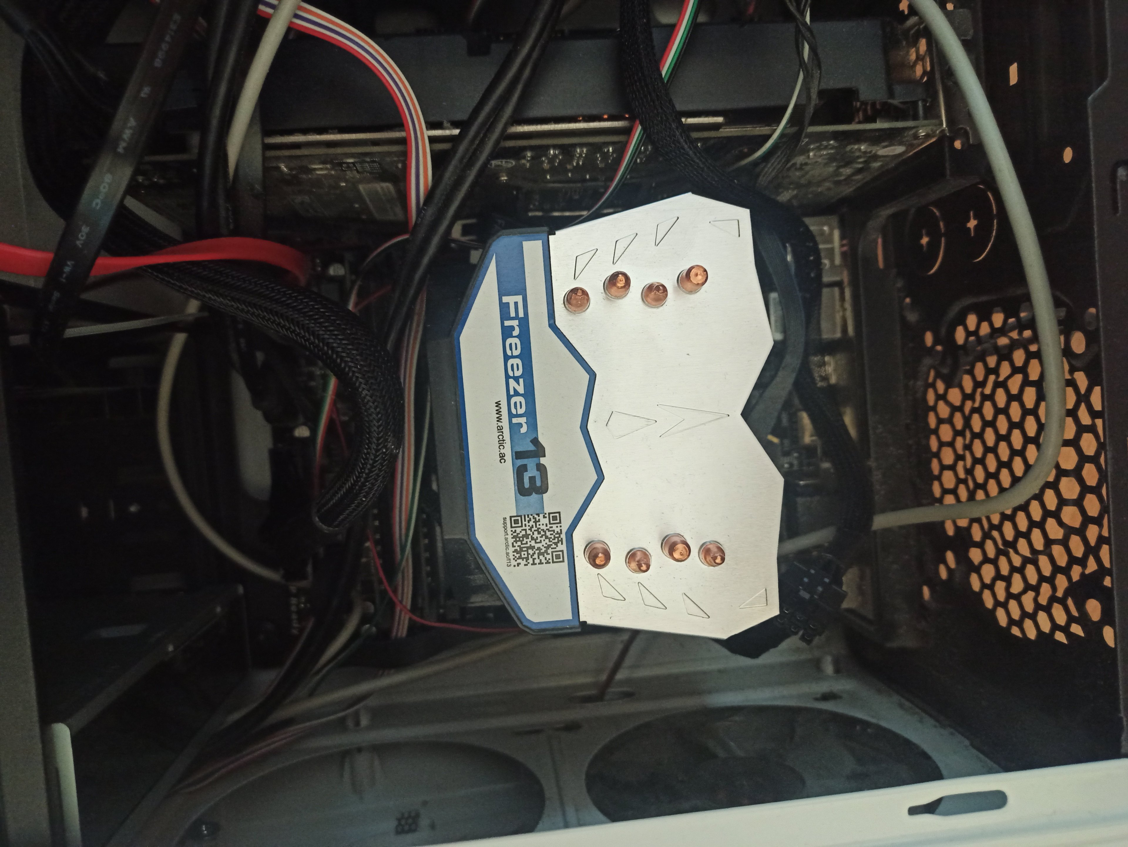

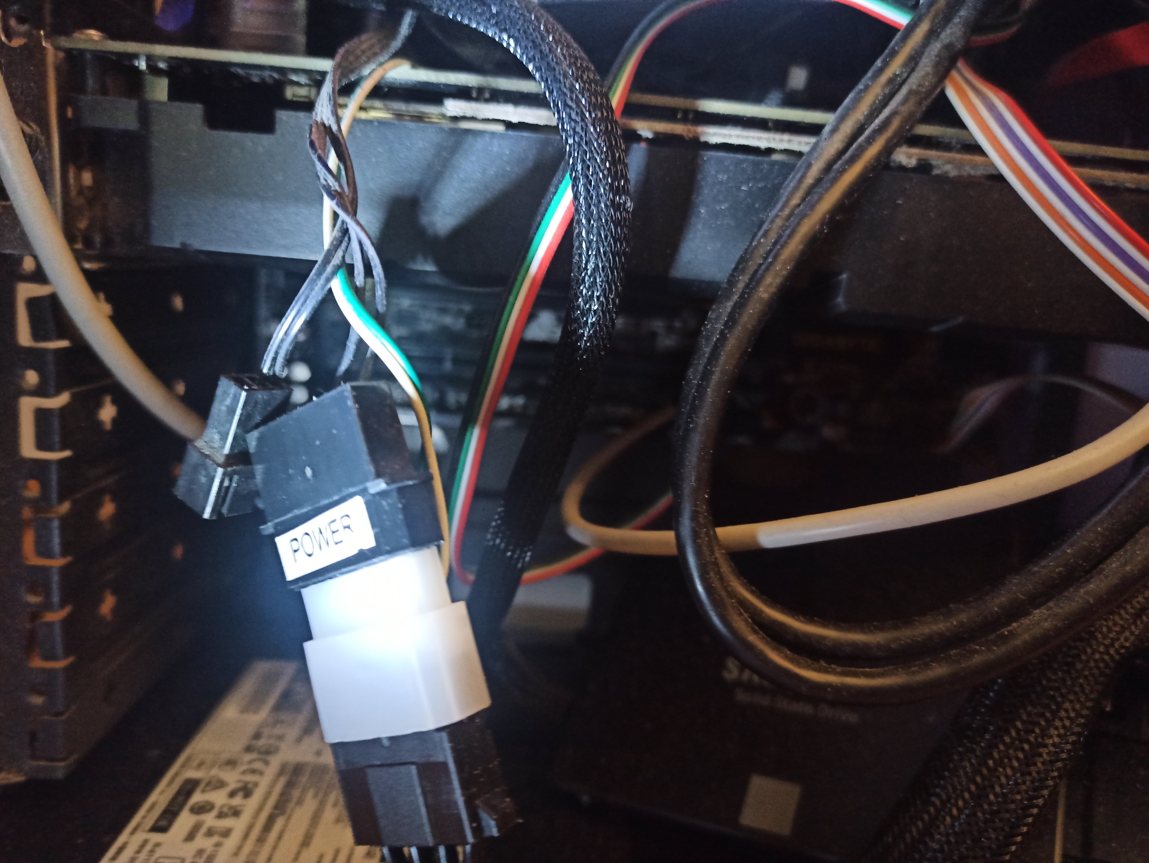

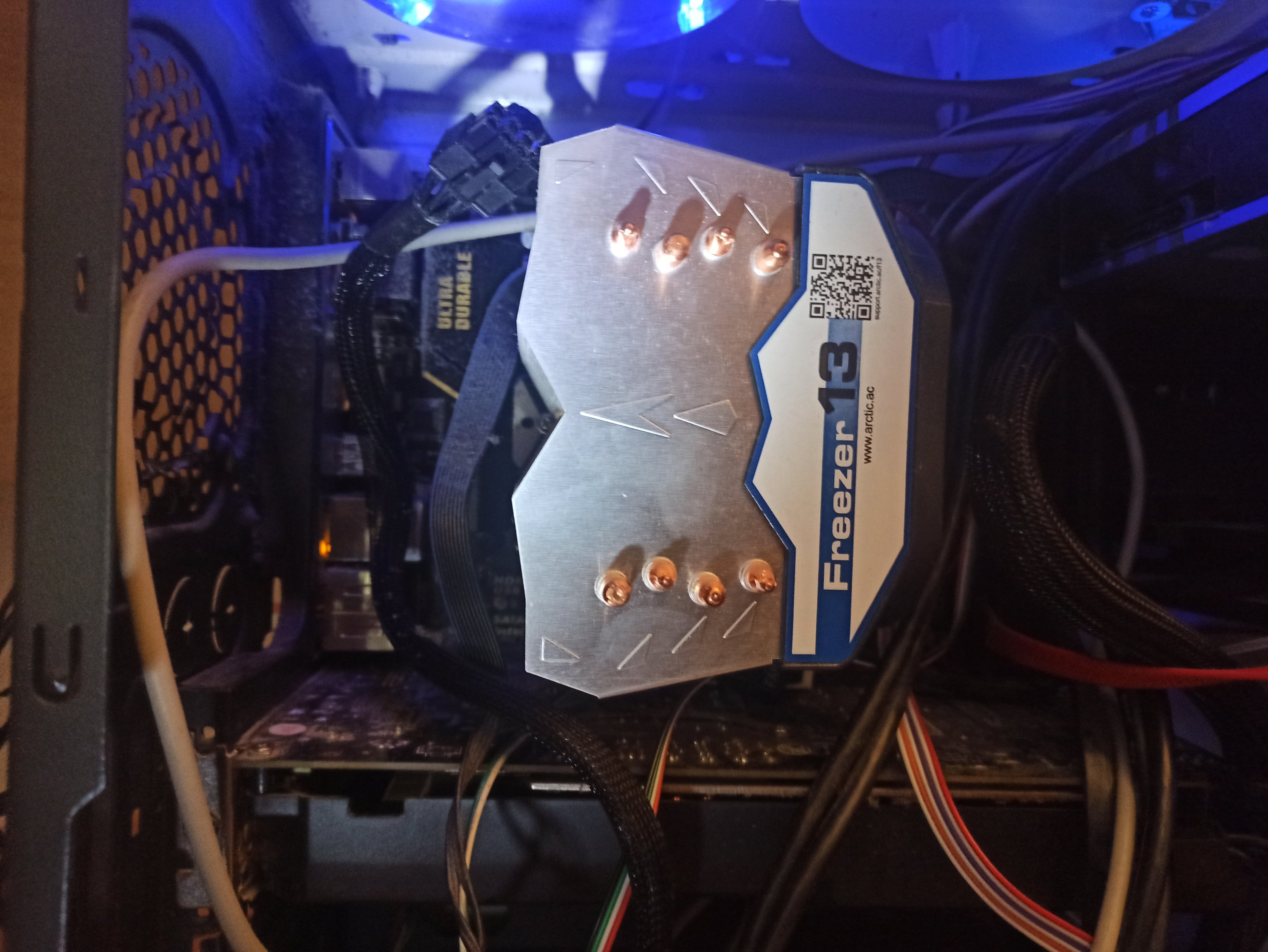

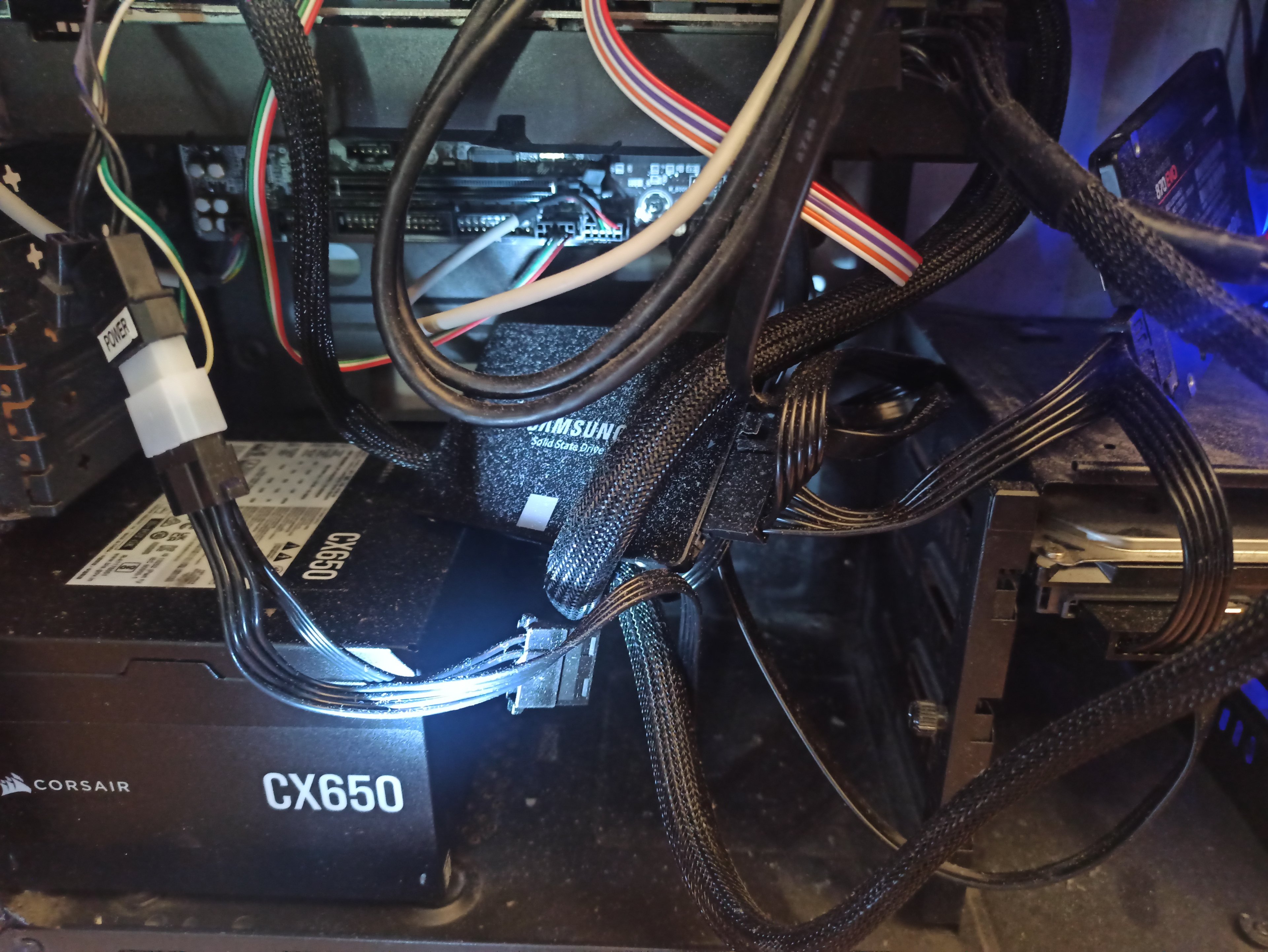

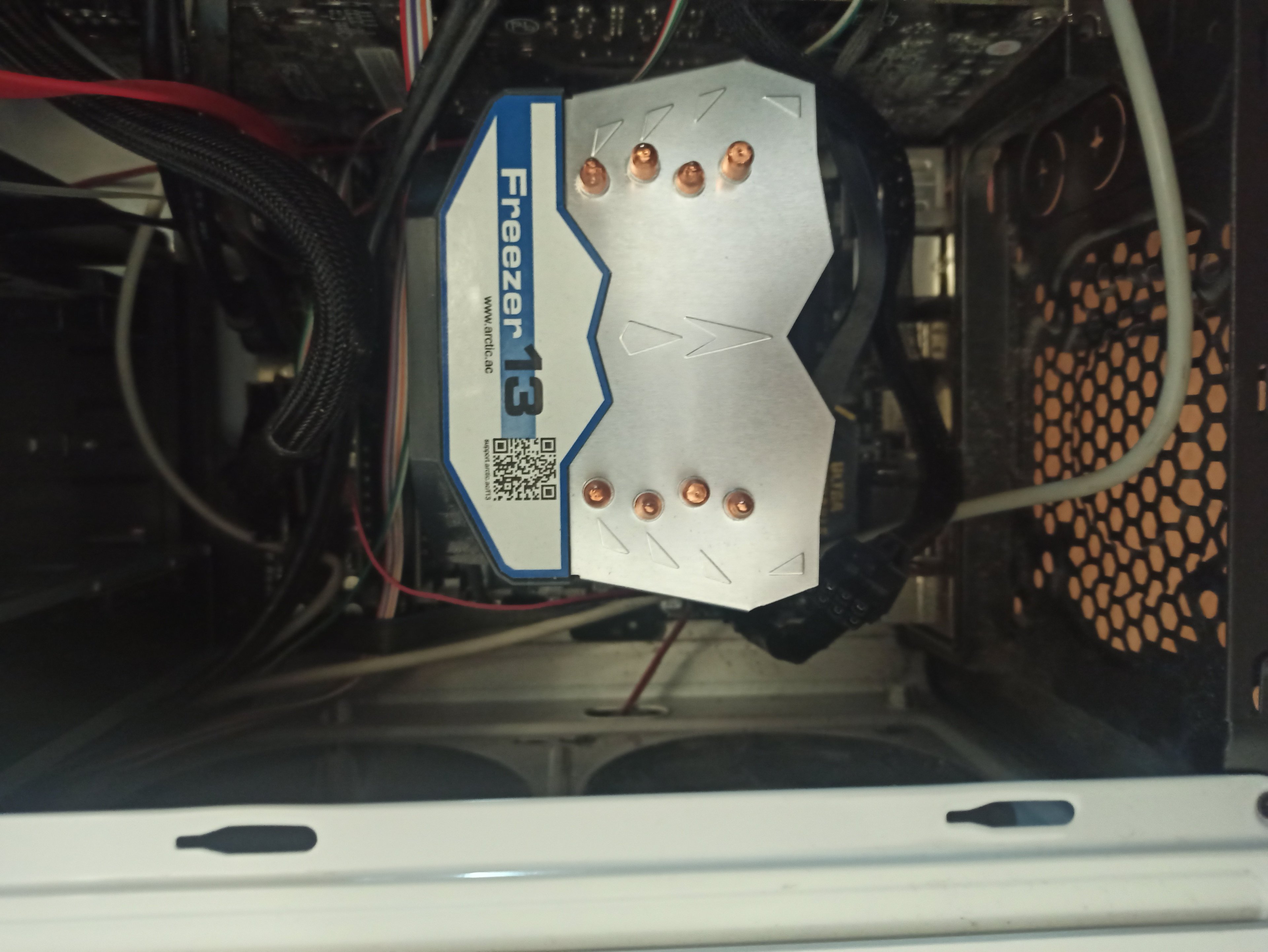

Neues Netzteil verbaut und leider keinerlei Änderung...
Bin etwas überfragt, ist das Mainboard tatsächlich hinüber?
Ich hoffe man erkennt was. Kann auch welche im Liegen machen
Noch paar im Liegen
Noch einige
