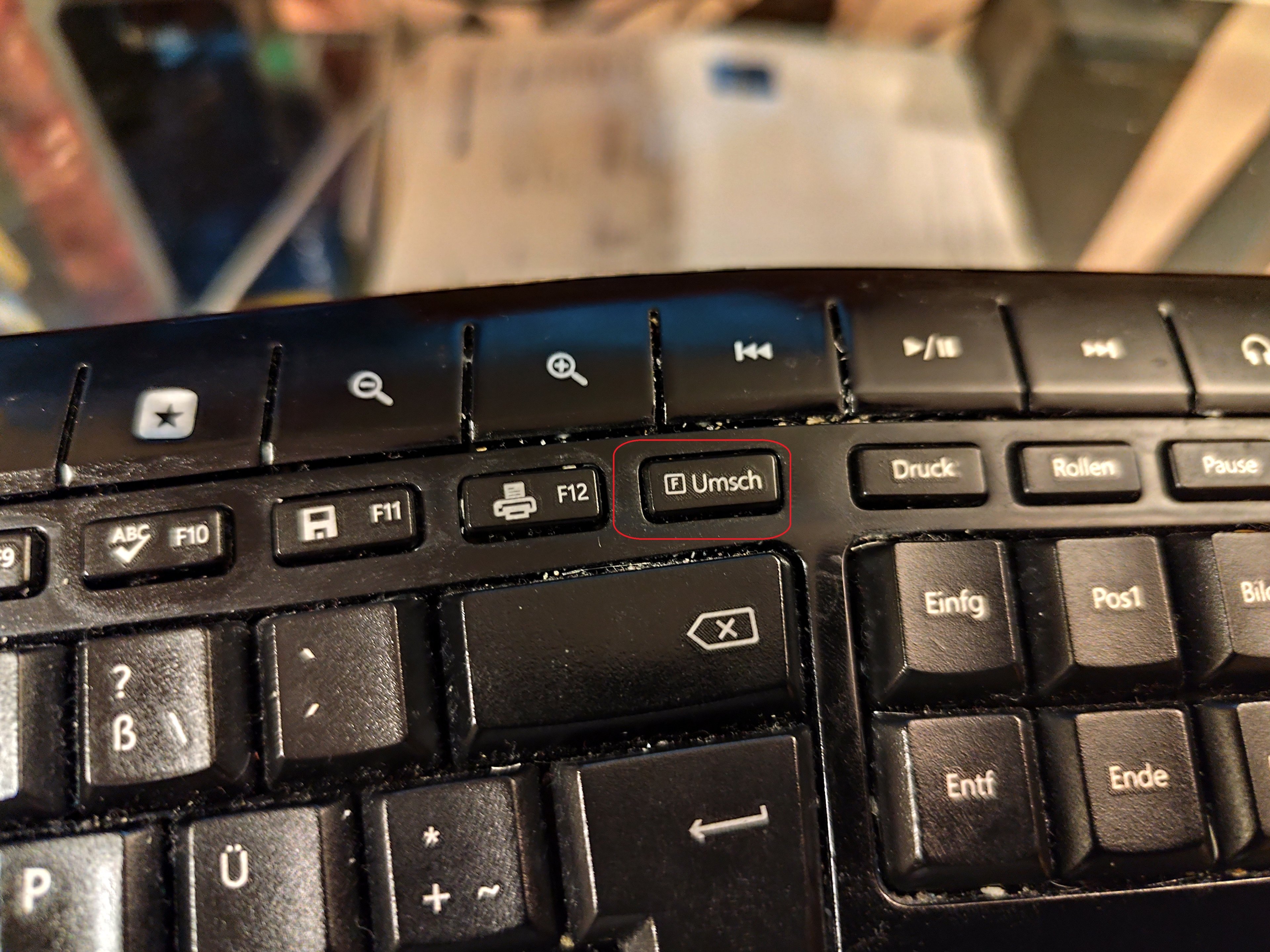

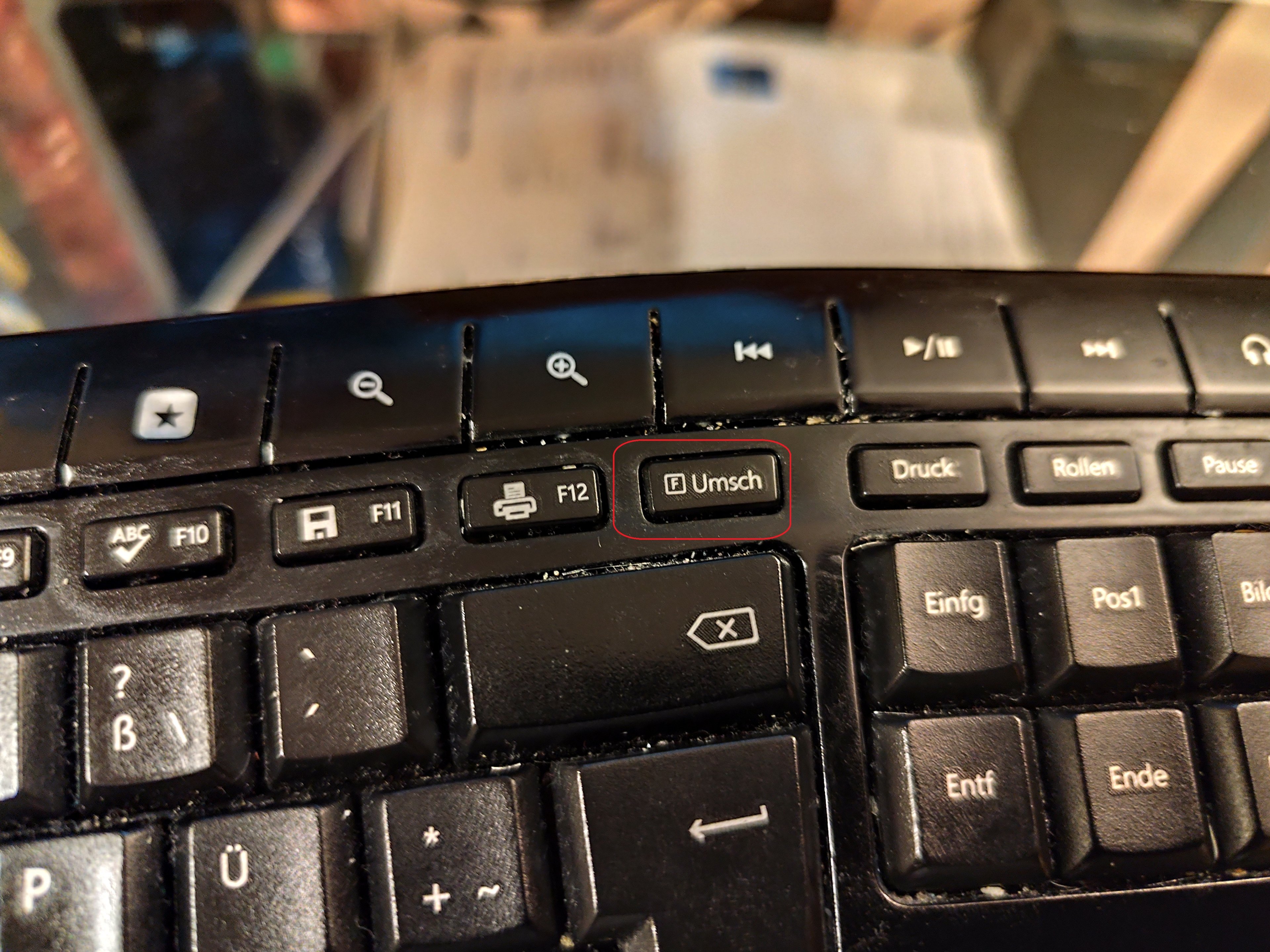

Die hat keine Funktionstaste (ohne das N), hiermit meinte ich eine F Umschalttaste, wie im Bild
Wenn man schon „zitiert“ sollte man auch korrekt zitieren. Was ein N zuviel so ausmachen kann!
mchawk777 schrieb:
Drei mal Raten, wofür das "F" steht. 👎
F steht für Funktion, und F umschalt steht für Funktion umschalten.
Reaktionen: Zeugs
Das F in F1 bis F12 steht für "Funktionstaste"
...und die entsprechende Beschriftung ist auf den Screenshots klar und deutlich zu sehen.
"F Umsch" ist eine nicht standardisierte Sondertaste.
Sie schaltet zwischen der Standardfunktionstaste und Sonderfunktionen um.
auf der Tastatur gibt es eine FN-Taste

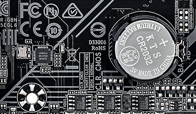

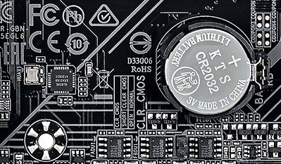

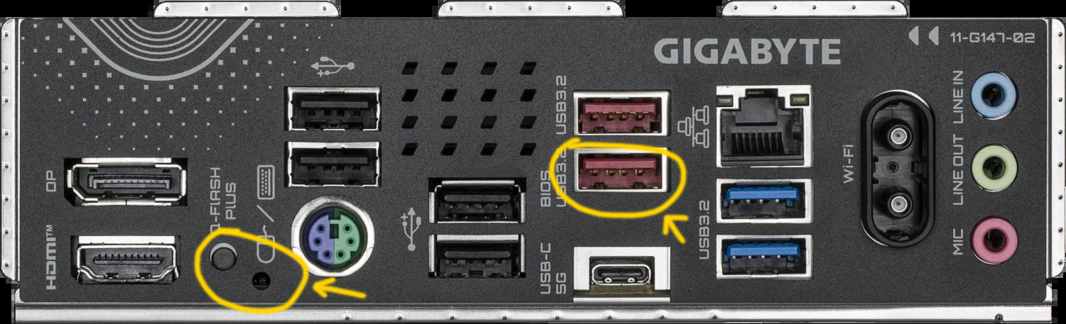

Hast Du auf dem Board den Clear-Cmos-Jumper mal benutzt und evtl falsch aufgesetzt, der muss ja entfernt sein, evtl mal resetten ohne Strom? Der sitzt neben der Batterie, diese kann man auch mal ersetzen?

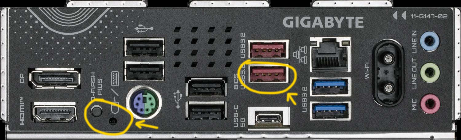

Dann schlage ich vor, du probierst es einfach selber:
https://www.computerbase.de/forum/threads/komme-nicht-ins-bios.2262657/post-31217607
Ist alles ganz genau beschrieben und verlinkt. Mehr als nicht funktionieren, kann es nicht.
BIOS runterladen: https://download.gigabyte.com/FileList/BIOS/mb_bios_b850-eagle-wifi6e_8arpl314_f7.zip
Die heruntergeladene .zip Datei entpacken.
Hast du nichts zum entpacken, kannst du z.B. das kostenlose 7-Zip nutzen: https://www.7-zip.org/a/7z2501-x64.exe
Nach dem entpacken die Datei B850EAGLEWIFI6E.F7 auf einen mit FAT32 formatierten USB-Stick kopieren,
Datei umbenennen in GIGABYTE.bin und den Stick in den richtigen Steckplatz einstecken.
Rechner herunterfahren und den Knopf drücken.
Ist nicht schwer...
Ob das das Problem löst, ist nicht ganz klar. Wenn nicht, würde es aber zumindest eine Ursache ausschließen.
Ist das eine Funk-Tastatur/Maus, stecke den Empfänger in einen USB 2.0 Anschluss, also in eine der vier schwarzen Buchsen,
z.B. über dem heutzutage veralteten PS/2 Anschluss.
