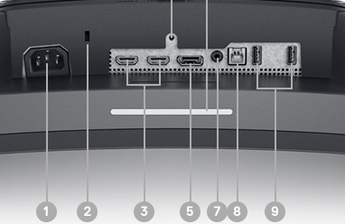

Wie in der Überschrift steht, komme ich nicht mehrt ins Bios meines Mainboards oder "F2" oder "Entff" wenn mein neuer
Dell Gaming Monitor, S3422DWG angeschlossen per Display-Port Kabel. Auf Google habe ich gelesen, man sollte mal HDMI texten, ansonsten hat der Monitor ja noch USB.
1. Netzanschluss | 2. Vorrichtung für Sicherheitsschloss | 3. 2 HDMI 2.0 | 4. Ständerverriegelungsfunktion | 5. DisplayPort 1.4 | 6. Downlight | 7. Audioausgang | 8. USB-3.2-Upstream-Anschluss der 1. Generation (5 Gbit/s) | 9. 2 USB-3.2-Downstream-Anschlüsse der 1. Generation (5 Gbit/s) | 10. 1 USB-3.2-Downstream-Anschluss der 1. Generation (5 Gbit/s) und BC1.2-Ladefunktion | 11. Kopfhörerausgang | 12. 1 USB-3.2-Downstream-Anschluss der 1. Generation (5 Gbit/s)
Könnt ihr mir bitte helfen? Vielen Dank!

Dein Monitor hat sicher nichts damit zu tun, dass Du nicht in BIOS selbst kommst. Evtl. gibt dein Mainboard aber BIOS nur über HDMI aus.
Da Du nichts verrätst über Dein System, hilft nur die Glaskugel

Hast du den Moni auch im Menü auf DP gestellt???
mmh...nein, Ich habe einfach das Kabel angeschlossen, er wurde erkannt und ich dachte das wäre es. Also muss ich im Dell-Menü auf Display-Port stellen?
Beim Reboot bekomme ich auch Hinweise, aber ich kann sie nicht lesen weil sie so klein sind,.

Bekanntes Probleme.
Per hdmi wirst auch das BIOS (uefi) sehen. Den letzten Post im forum dazu den ich gelesen habe. War der Monitor schuld! Mit dem Trick den Monitor erst anzustellen wenn du im uefi bist. Konnte man sich behelfen.

Wenn die Schrift zu klein ist: Auch das kannst du im Moni-Menü einstellen, sprich, ob der Monitor eine niedrige Auflösung so klein oder Bildschirmfüllend anzeigen soll. Letzteres sieht zwar komisch aus, ist aber gut lesbar.

Ggf. in der Monitor-Firmware auf "Vollbild" bzw. "Full Wide" o.s.ä. stellen.

Hatte das selbe Problem mit nem einfachen 27" FHD bei meinem Onkel. Dort natürlich nie solides Equipment dabei. Hat mich völlig bekloppt gemacht. Habs nicht gelöst bekommen. Schließlich anderen Moni mitgenommen um ins Bios zu kommen. Monitor bot auch keine Settings, die irgendwas geändert hätten (Fullscreen/Delay etc.). War auch rein per HDMI an 2200G/B450
Was mir später durch Zufall an diesem speziellen Monitor auffiel: Wenn nicht exakt 60Hz, also nichtmal 64, auf die er wohl durch Zufall gestellt wurde, dann verweigerte er irgendeine Ausgabe per HDMI. Meine Vermutung daher: Sys lieferte vor Treiber/Win10 irgendwas nicht exakt 60Hz.
