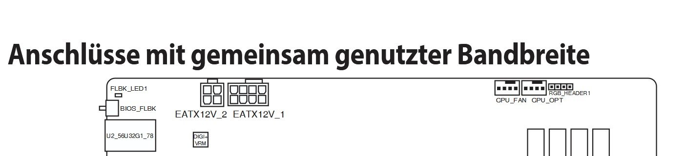

Ich habe mal ein Screen angehängt wo die beiden Stecker drauf gehen die von der AIO kommen also der 4PIN+3PIN
Das MB hat noch den Anschluss AIO Pump. Dachte da muss das Kabel von der AIO drauf ??

okay , habe jetzt das kabel mal in aio pump gesteckt aber jetzt bekomme ich einen fehler beim booten cpu fan error.
aber die Lüfter leuchten alle wie sie sollen
Hab jetzt auf Ignore gestellt aber keine Ahnung ob das so sinnvoll ist.
Pumpe an AIO_PUMP und die Lüfter an CPU FAN, dann läuft die Pumpe mit 12V und der Fehler sollte verschwinden.
