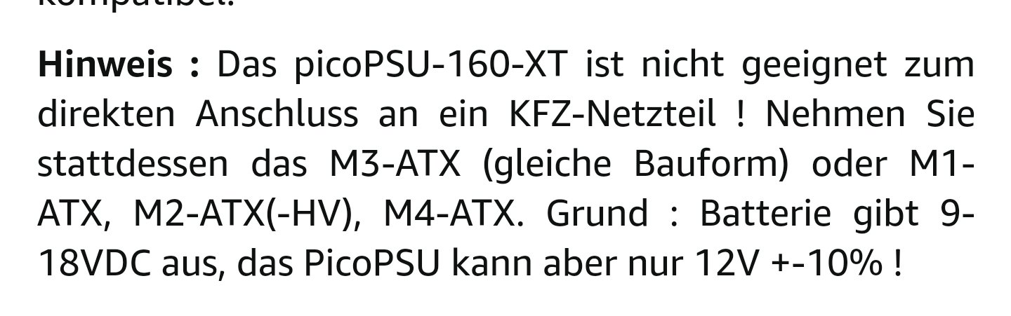

Mir macht Alles an dem verlinkten PSU sorgen.
Allein schon nur die Produktbeschreibung im gebrochenen Deutsch dazu dieser Hinweis.

Vielleicht kannst du "Die Spannunsversorgung und Spannungsqualität des Bordnetztes deines KFZs." erläutern.
Kennst du die Lichtmaschine und die zugehörigen Komponenten für das Bordnetz samt Spezifikation deines KFZs ?
Ich nicht und deswegen nehme ich davon Abstand direkt ans Bordnetz zu gehen mit diesem Pico PSU.
Kannst du mir erklären, was die Lichtmaschine damit zu tun hat?
Der Hinweis oben ist logisch, es wird eine Konstantstromquelle verlangt (in dieser Ausführung).

Hier noch mal für dich:
  • Wie soll/will ich eine Aussage zum Pico PSU treffen wenn die Stromquelle des PSUs selbst kein Hausnetz ist sondern das Bordnetz aus/in einem KFZ ?
  • Kenn ich das Bordnetz im KFZ ? Nein
  • Kenne ich die Spezifikationen von der Lichtmaschine bis zum Endverbraucher ? Nein
  • Gibt es unabhängige dritte Quellen für dieses PSU ? Nein
  • Ist die Produktbeschreibung des Produktes frei von Fehlern und verständlich ? Nein
  • Besitzt der Anbieter und die Verkaufsseite eine Reputation am Markt ? Ja eine Negative
  • Mach ich mir die Mühe dann die Platine selbst anzuschauen wenn bereits die Fotos falsch sein können ? Nein
Schlussfolgerung:
Das Produkt kann nicht bewertet werden weil sämtliche technischen Angaben von zweifelhafter Qualität sind.
Eine Mangelhafte Faktenlage ist eine technische Begründung.

1. Habe ich niemals darum gebeten, irgendein Produkt zu bewerten.
2. PicoPSU ist ein Konzept, die Dinger gibt es in zig Varianten, von zig Herstellern, mit weitem Eingang oder ohne, gefiltert, usw. Ich habe ein Beispiel verlinkt.
3. Haben die technischen Daten einer Lichtmaschine absolut garnichts mit den von dir beschriebenen Problemen zu tun, und noch weniger mit meiner Frage.
3. PicoPSU oder nicht, hat eigentlich garnichts mit meiner Frage zu tun.

Dass es eine 12V Batterie gibt, die nicht so starke Spannungschwankungen hat. Aktuelle Powerstations werden doch sogar als USV für PCs beworben.

Mit dem Thema Netzteil habe ich mich wie gesagt viel beschäftigt und das Pico hat seine schwächen. Auch ich halte es für KFZ-Betrieb nicht geeignet, da Blei zu sehr schwankt und Lithium höher liegt als 12V mit 10%. Und auch in Bezug auf die GPU, wenn auch nicht lieferbar: https://hdplex.com/hdplex-200w-dc-atx-power-supply-12v-48v-wide-range-voltage-input.html

Mein Camper hat 300AH Lifepo4, 900W Solar und einen Orion XS.
Du brauchst natürlich immer einen DCDC Buck/Boost Wandler, damit du eine fixe 12V Spannung hast.
Ich habe ähnliche wie die von dir verlinkten verbaut. Eine Alternative für kleinere Ströme sind PD-Trigger Module, ist auch ganz praktisch.
Es gibt PicoPSU Module die größere Spannungsbereiche abdecken, und deshalb auch mit den Spannungsschwankungen zurechtkommen.
