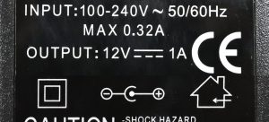

Edit: hier ist ein Beispiel
Da steht, dass die Spannung 12V Gleichstrom beträgt und max 1A liefert.
Das Bildchen unten in der Mitte mit den Kreisen zeigt, dass der negative Pol außen am Stecker ist und der positive innen.
