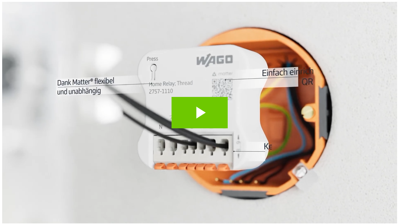

Shelung schrieb:
Die Module, wie auch die von Wago sehen aber alle recht dick aus.
Auch mit Tiefen Dosen wird das Eng je nachdem was in der Dose liegt an Kabeln und Querschnitt.

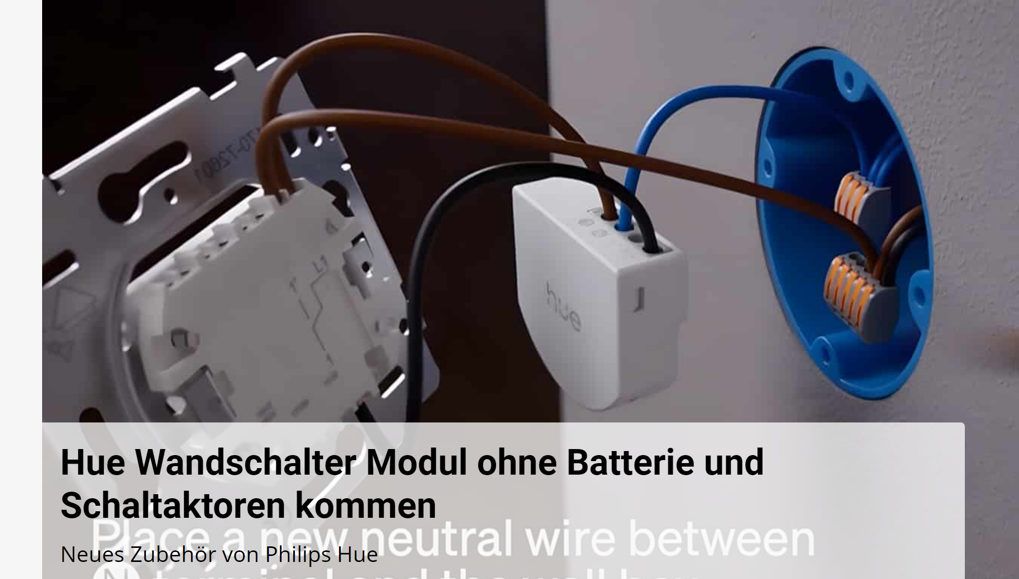

Musst allerdings die gesamte Installation berücksichtigen, bei Hue stellt sich Signify die so vor.
Die Kabel musst du auch irgendwo unterbringen und je nach Bauweise ist es wie bei Hue oben nicht unbedingt optimal.
Dürfte in beiden Fällen allerdings eine Fummelei sein und davon abhängig sein, wie die Kabel in die Dose kommen und welchen Tasteinsatz man verwendet.

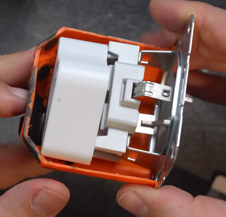

So sieht das bei bei den Wagos mit 61mm-Dosen aus. Mit Kabel und evtl. noch paar Klemmen seh ich da absolut schwarz. Selbst mit 67mm-Dose wäre es noch sehr eng.

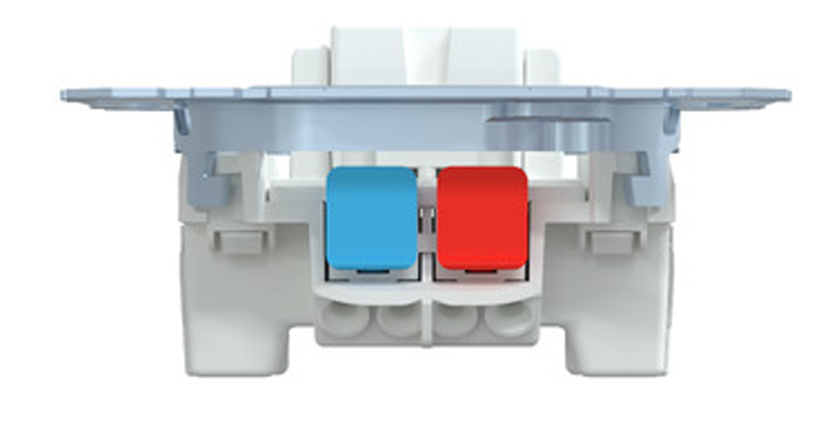

Was ist denn das für ein Taster? Bei Merten sind die Taster 30mm tief.

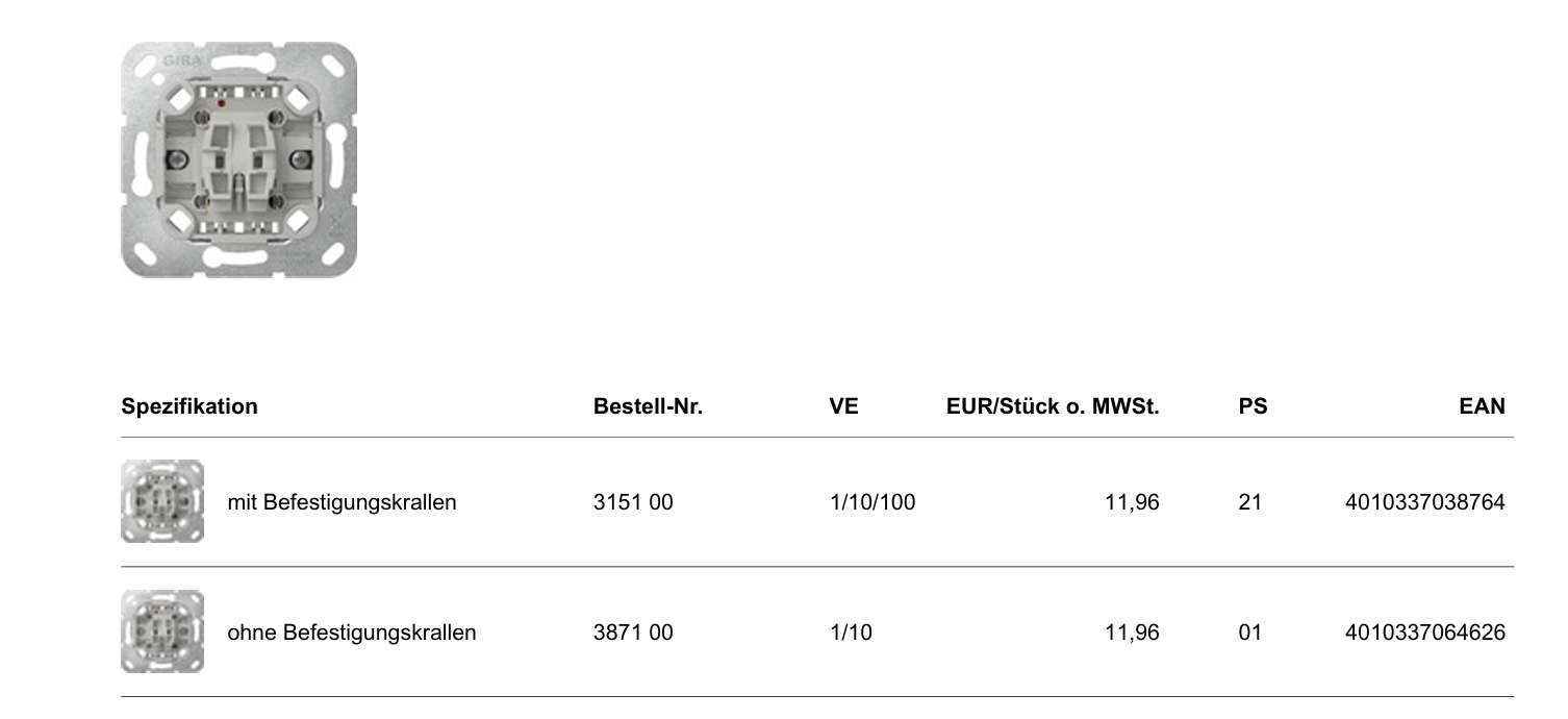

Die Taster von Gira gibt es in einer Version ohne Krallen, mit nur 23mm Tiefe.
