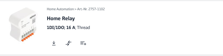

Schade ist auch, dass der Schalter im Gegensatz zu den "Essential" Lampen kein Thread/Matter kann. Es wird immer ein Hue-Setup benötigt. Insgesamt finde ich, wenn man eh schon HomeKit, Alexa oder Google Home hat, die neuen Wago Module deutlich interessanter:
https://www.wago.com/de/c/home-automation
Btw, vergleicht mal die Bedienungsanleitungen. Ein klein wenig mehr Mühe hätte sich Signify da schon machen können...
Hue: https://www.assets.signify.com/is/content/Signify/8721103111630-929004296701
Wago: https://www.wago.com/de/d/18837119#accessories
Ich liebe meine Wago Steckverbinder ja und diese sind auch teuer als die alten Lüsterklemmen aber 56 € für ein Thread Schaltaktor ist zu viel. Da gehe ich lieber zu Shelly. Zudem nur 3A was will man damit steuern? Erneut, Shelly 1PM Gen 4 ist da deutlich besser mit 18 € und 16A.

Gibt verschiedene von Wago, 3A, 6A, 16A, Dimmer und Rolladen, wenn ich mich recht erinnere. Jeweils als WiFi und Thread. Und gerade da liegt mein Problem mit Shelly, die haben im Moment keine Thread-Geräte. (Zumindest kenne ich keine).
Ich versuche den SmartHome-Kram bei mir aber soweit es sinnvoll geht aus dem WLAN rauszuhalten. Für eine Lampe wäre mir das schon 50-60€ wert. Wenn ich 10 davon brauche kippt da aber auch bei mir die Euphorie :-/
Btw, für eine Lampe, selbst für viele Lampen, sind 3A eigentlich völlig ausreichend. Das sind immerhin fast 700W oder fast 100 LED e27 Leuchtmittel..
Hmm ich habe nur das mit 3A gesehen. Jetzt bei der Suche über gh.de sehe auch 3, 6 und 16A. Bei der Schnellsuche in der Leiste hatte er mir nur das mit 3A angezeigt. Komisch, aber ok, dann ist aber immer noch der Preis. Ja Matter ist cool aber fast 40 € mehr? Muss jeder für sich entscheiden. Für den Preisunterschied kann man schon ein neuen AP kaufen wenn man ein Haus ausstatten möchte.
