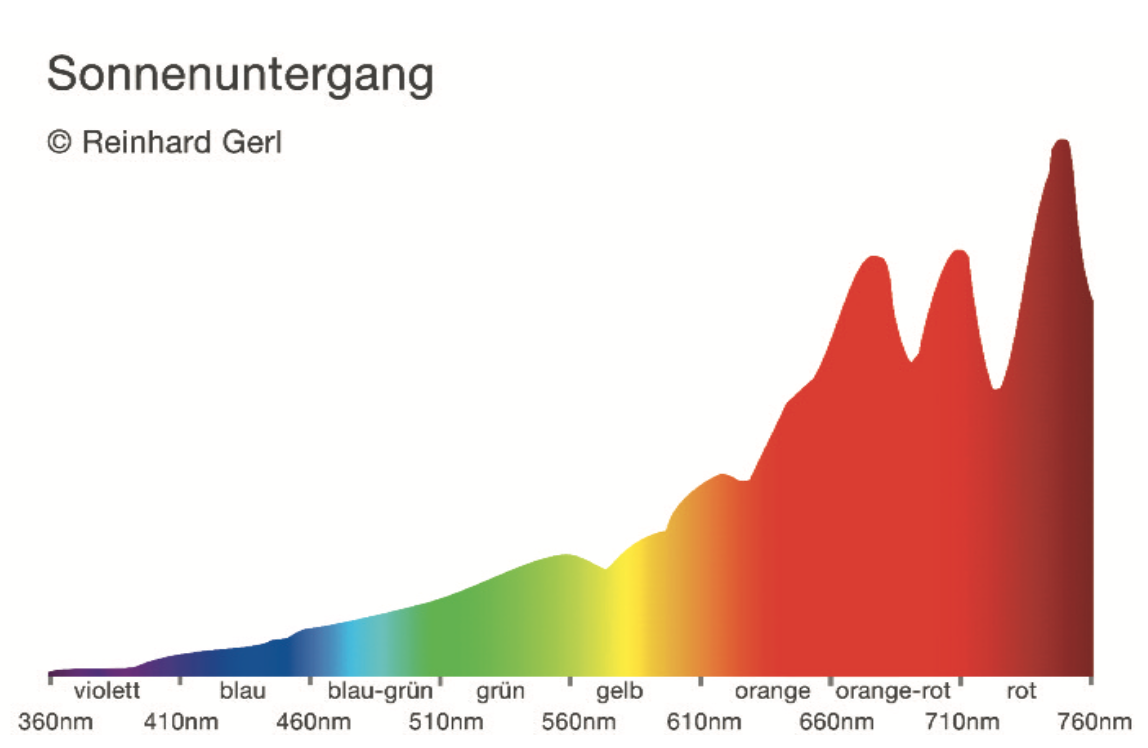

jubey schrieb:
Hier z.B. das Spektrum von Sonnenlicht und einer miesen Leuchtstoffröhre... Beide leuchten weiß.
Das natürliche Licht bei Sonnenuntergang enthält ja aber auch nicht das gesamte Spektrum sondern durch die Streuung fast nur noch den roten Anteil. Andere Spektralfarben sind, genauso wenig vertreten, die Kurve enthält allerdings keine Peaks wie bei der Lampe. Der CRI, der ja 100= Sonne sein soll, wäre hier eben anders, da die Testfarben des CRI nicht am Boden ankommen können?
Die Farbwiedergabe wird natürlich verfälscht wobei der hohe CRI bleibt...
Fast nur noch rot ist dann aber doch ein wenig übertrieben, wer in einer Dunkelkammer gearbeitet hat weiß wovon ich rede :p
Und doch, es enthält das gesamte Spektrum, nur mit einer starken Gewichtung zu den längeren Wellen hin.
Reaktionen: Computerfuchs
