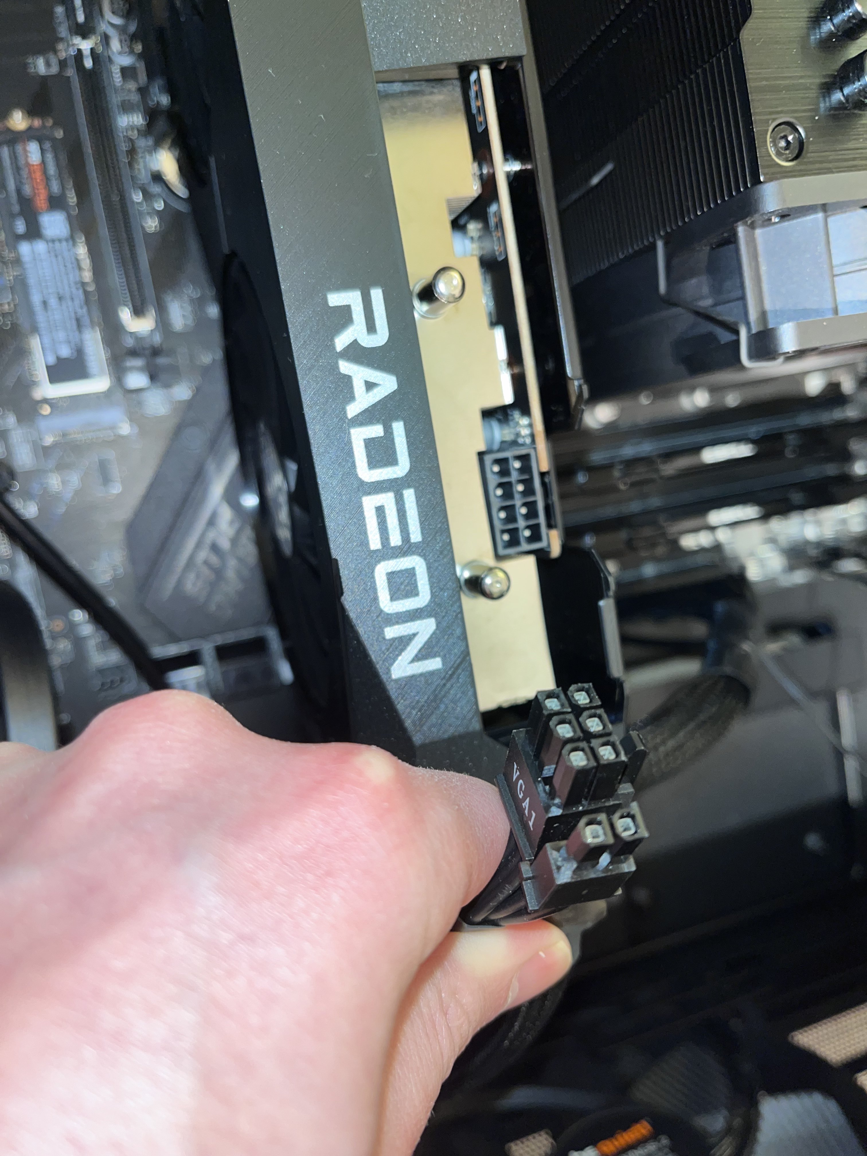

Also in der CPU Buchse ist definitiv das 2x4 Pin CPU Kabel angeschlossen, genauso ist das 1x2 und 1x6 VGA Kabel mit der Grafikkarte verbunden. Ich kann später auch noch einmal ein Foto der Stecker schicken.

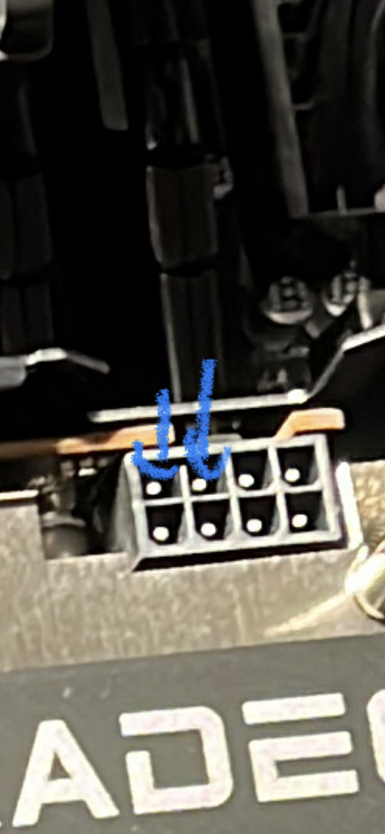

Der VGA Stecker ist bei mir bei den oberen beiden bspw. abgerundet und nicht wie in der Grafikkarte eckig
Entweder du vertauschst da immer noch was oder hältst den Stecker falsch rum, denn diese sind wie gesagt genormt.

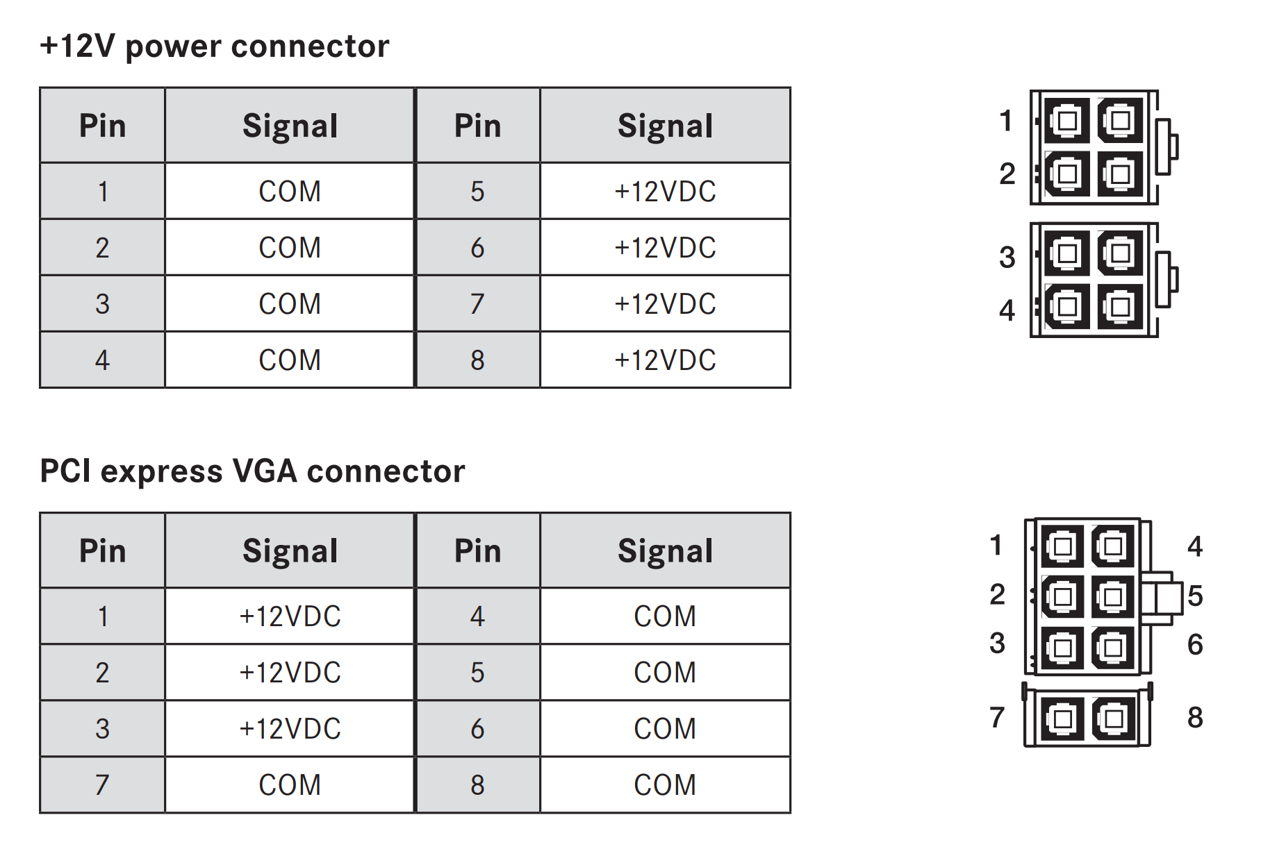

@lech1ffre Mache mal ein Foto vom VGA Stecker.
Edit: Aus dem Handbuch:
@Drewkev Das passt wirklich weder zu dem Foto der Graka noch zu der Abbildung in dem verlinkten Thread aus #5

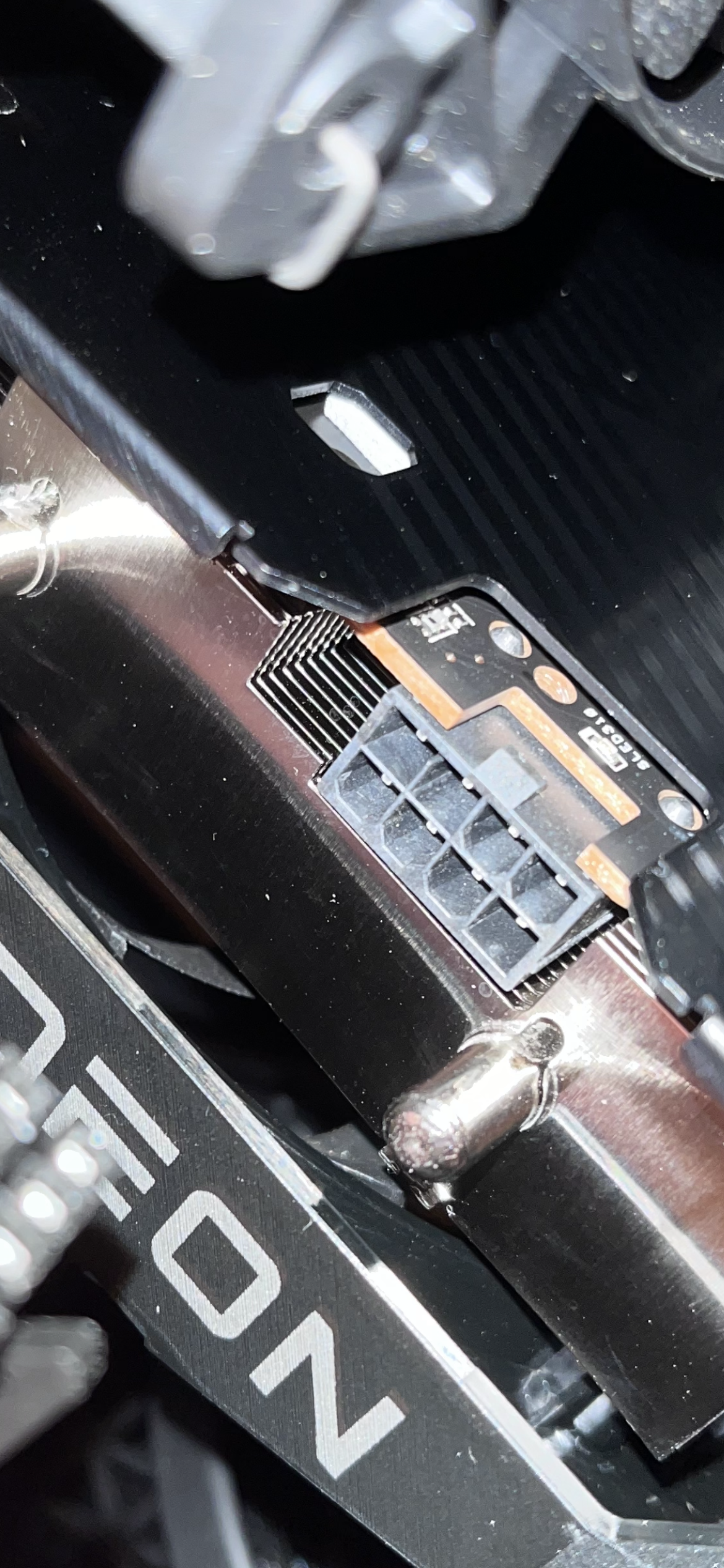

Foto der Stecker mache ich später wenn ich wieder zuhause bin. Danke schonmal für die schnelle Rückmeldung.
Also das wäre dann ein seltener Fall von Kabelzauberei. Ist selten, kommt aber vor.
Ganz ruhig und werfe nochmal einen Blick ins Handbuch. BeQuiet beschriftet die Stränge für die Grafikkarte (GPU) mit VGA. Beim Kabel für die CPU Stromversorgung steht P8 drauf. Guck nochmal nach. Und wenn die Dinger nicht gleich in die Buchse flutschen, auch mal um 180 Grad drehen. Vielleicht hast Du Einführprobleme. Kommt vor.:mussweg:

Ich werde mir später die Kabel nochmal genau anschauen. Mich wundert aber, dass die Stecker wie im Handbuch des Netzteils beschrieben in der Kombination nicht auf die Grafikkarte passen würden ?

Okay wenn das kein Problem darstellt, dann werde ich das so anschließen.

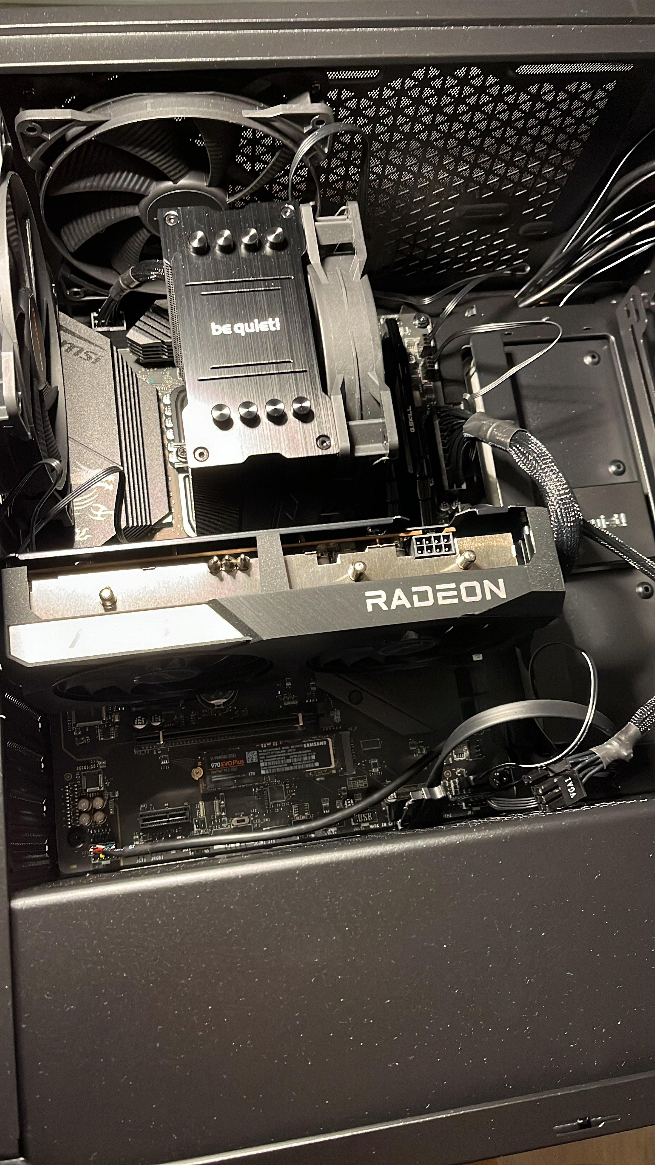

Alle Kabel stecken nun, ich bekomme allerdings kein Bild. Am Mainboard fällt auf dass die DRAM LED Weiß aufleuchtet. Die Lüfter der Grafikkarte laufen nicht, weswegen ich ursprünglich gedacht habe, dass mit der Stromversorgung etwas nicht stimmt und dies im Zusammehang mit den Pins stand. Dies würde ich jetzt ausschließen und davon ausgehen, dass die Grafikkarte erst bei Last die Lüfter anschmeisst. Stimmt das ? Steht kein Bild in Zusammenhang mit der DRAM LED?
Nein, deine Grafikkarte hat damit nichts zu tun, die wird noch gar nicht angesprochen a la "Hey, wach auf, du bist jetzt dran, gib uns ein Bild!".
Das Problem ist wie der Name verrät der Arbeitsspeicher. Teste mal beide einzeln im linken, grauen Steckplatz.
Okay, beide jeweils einzeln in A2. Die LED leuchtet weiterhin weiß.
Das sind die 16GB (2x 8GB) G.Skill RipJaws V schwarz DDR4-3600 DIMM CL16-16-16-36 Dual Kit
