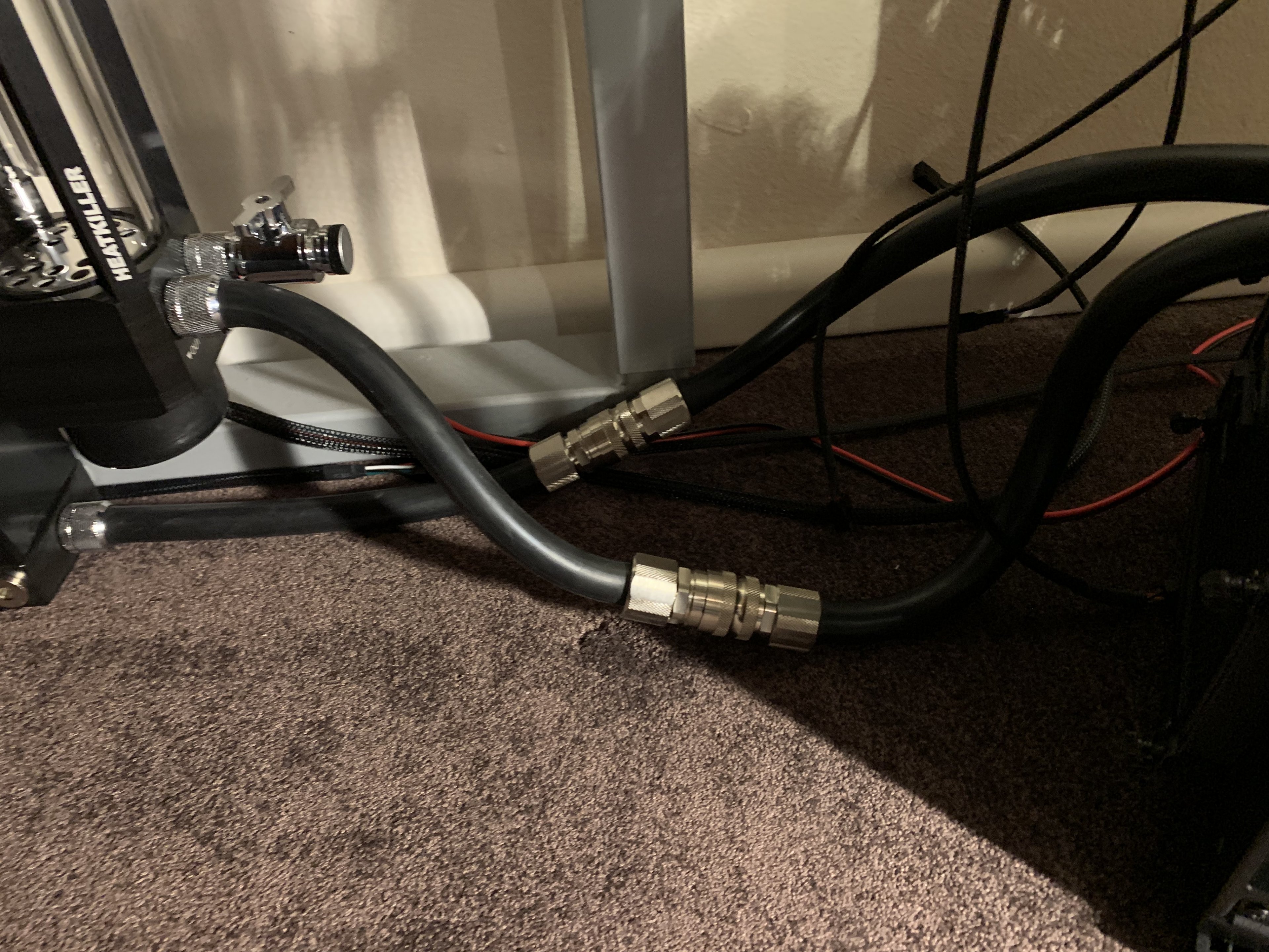

So gut? Bin nur grad am überlegen, ob der MORA IN (unten) Sinn macht, weil die Schläuche und Kabel quasi oben aus einem Loch in der Decke kommen, quasi genau an der Kante Decke/Wand.
YANKOO37 schrieb:
Nochmal in langsam für mich selbst:
Korrekt.

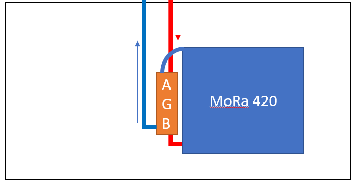

Dann machst du unten an den Radiator direkt einen 90° Winkel (oder 45° Wenn es besser passt) und du hast einen ordentliche Verlegung. Aber das sind alles nur Vorschläge.
Ich finde halt das Radiator Oben Raus -> AGB Oben rein halt sehr gut. Unten würde das nie so ordentlich aussehen, weil du sonst was für Bögen machen müsstest.

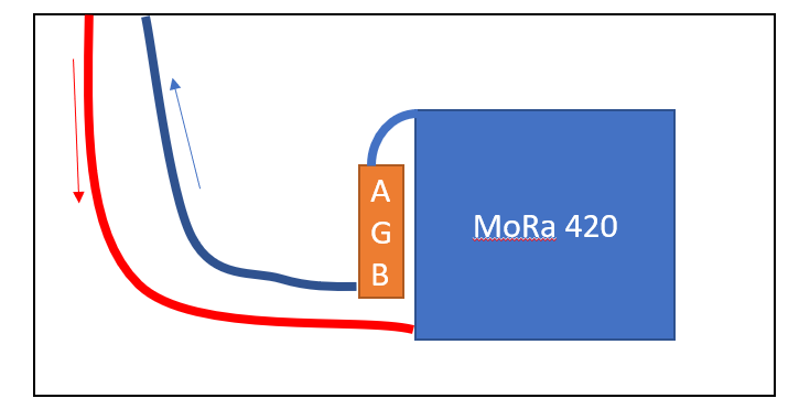

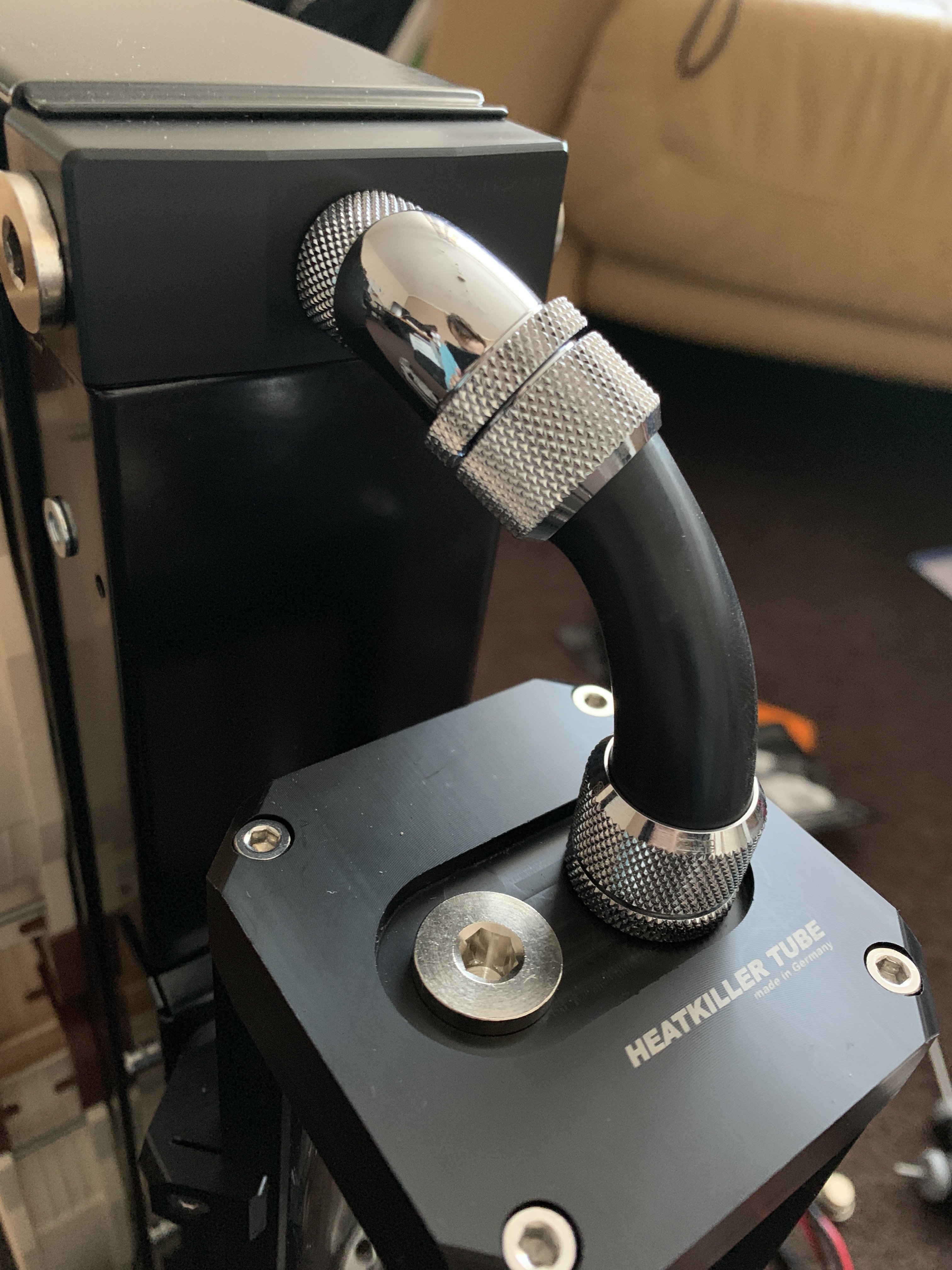

Das wären meine Ideen, je nach Platz beides machbar:
Bild2:
Beachte: Rot geht nicht in den AGB, sondern dahinter entlang und unten in den Radiator.
Ja stimmt schon, so sieht es auf jeden Fall am besten aus. Werde es dann morgen so machen.
Ich würde persönlich vom Bild 2 absehen. Ich habe in einem Video gesehen, dass man quasi mit jeder 90° Drehung einfach nur mehr Widerstand in den Loop gibt. Und die Optik ist im Nebenraum auch nicht so wichtig. Werde dann morgen Bild 1 umsetzen, wenn alles ankommt.

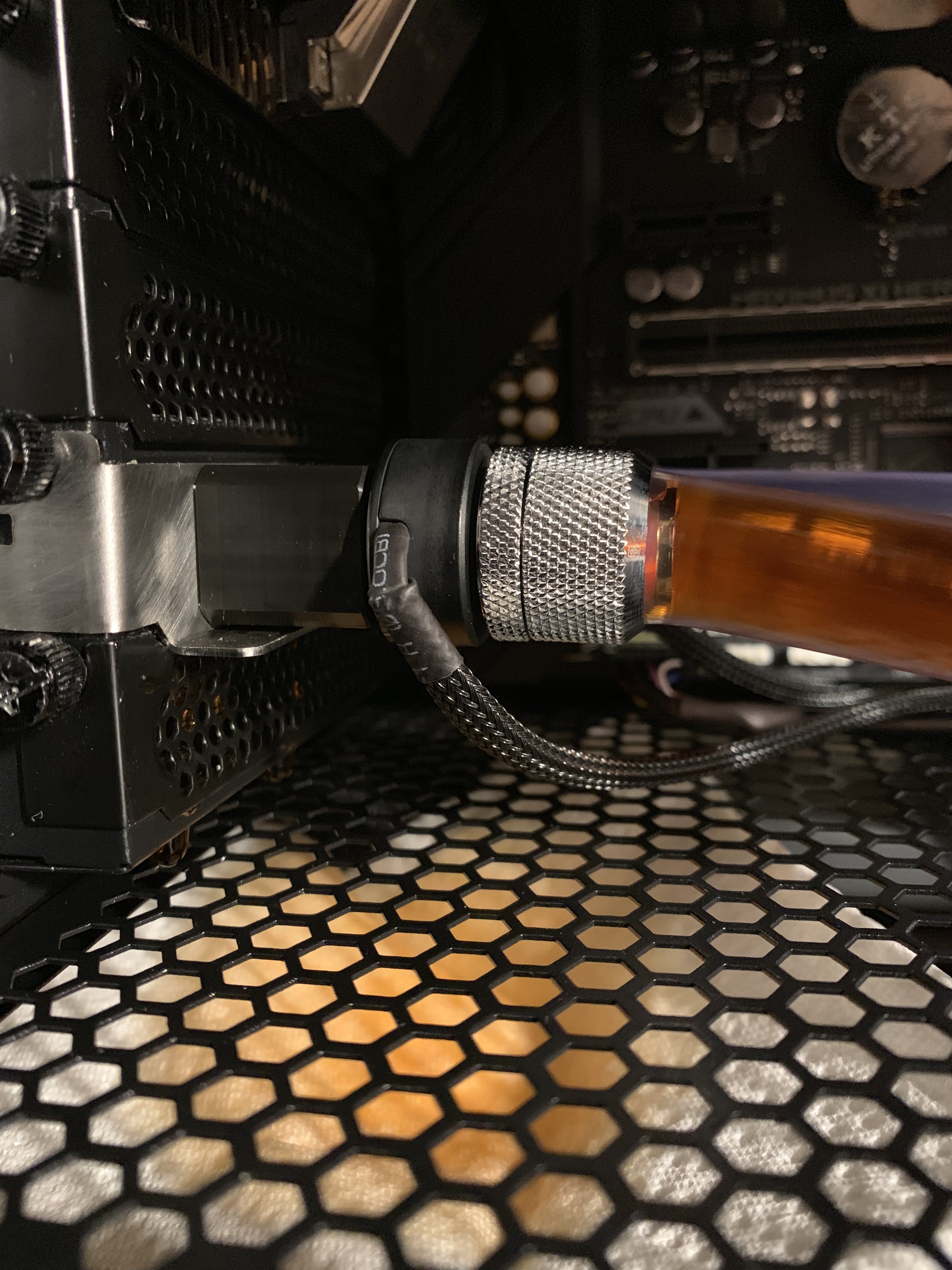

1)

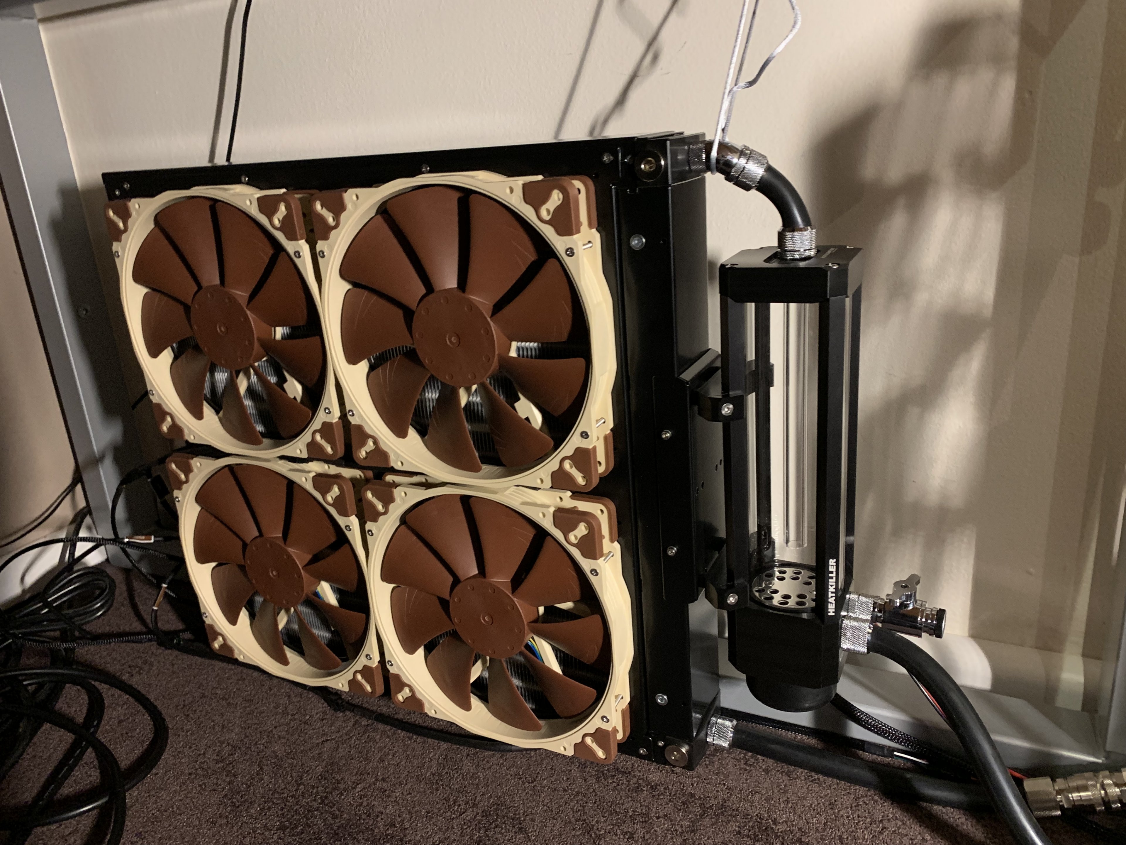

Wie habt ihr den Splitty am MORA befestigt? Der Splitty ist noch nicht da, deswegen hängen die Kabel da jetzt so rum. Habt ihr ihn an der Seite angeklebt? Siehe Bild

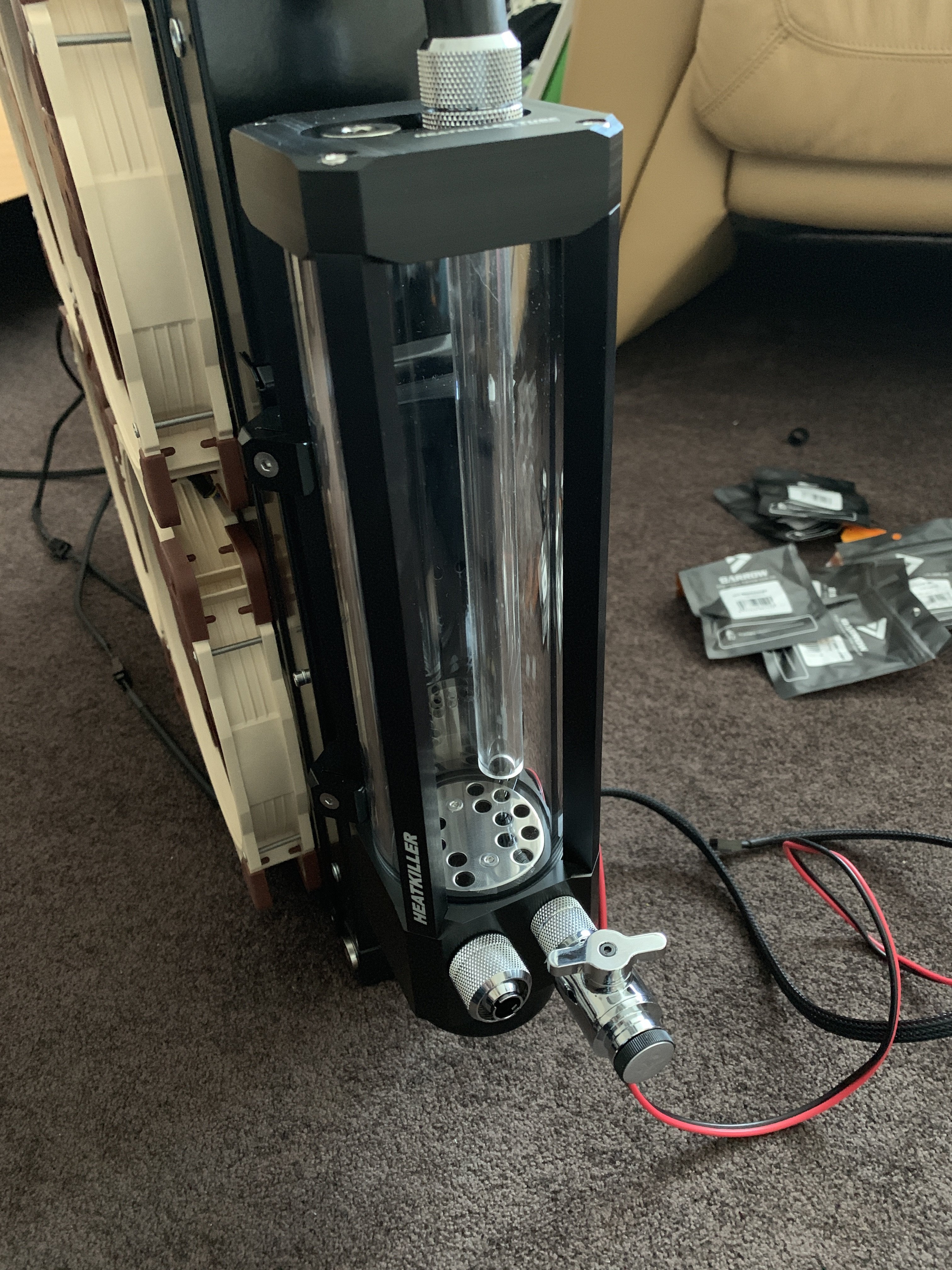

Wo befestigt man üblicherweise den Aquaero, der hängt momentan extrem hässlich im Gehäuse rum...
5) Wenn ich jetzt wie in Bild 1 dargestellt den Ablasshahn öffne, was passiert dann? Es wird doch nur ein Teil des Wassers rauskommen. Wie bekomme ich den Rest raus?

YANKOO37 schrieb:
1)
Beim Splitty ist im Lieferumfang ein Stück Klettband mit Kleberückseite dabei. Da kannst du das Ding montieren wo du willst.

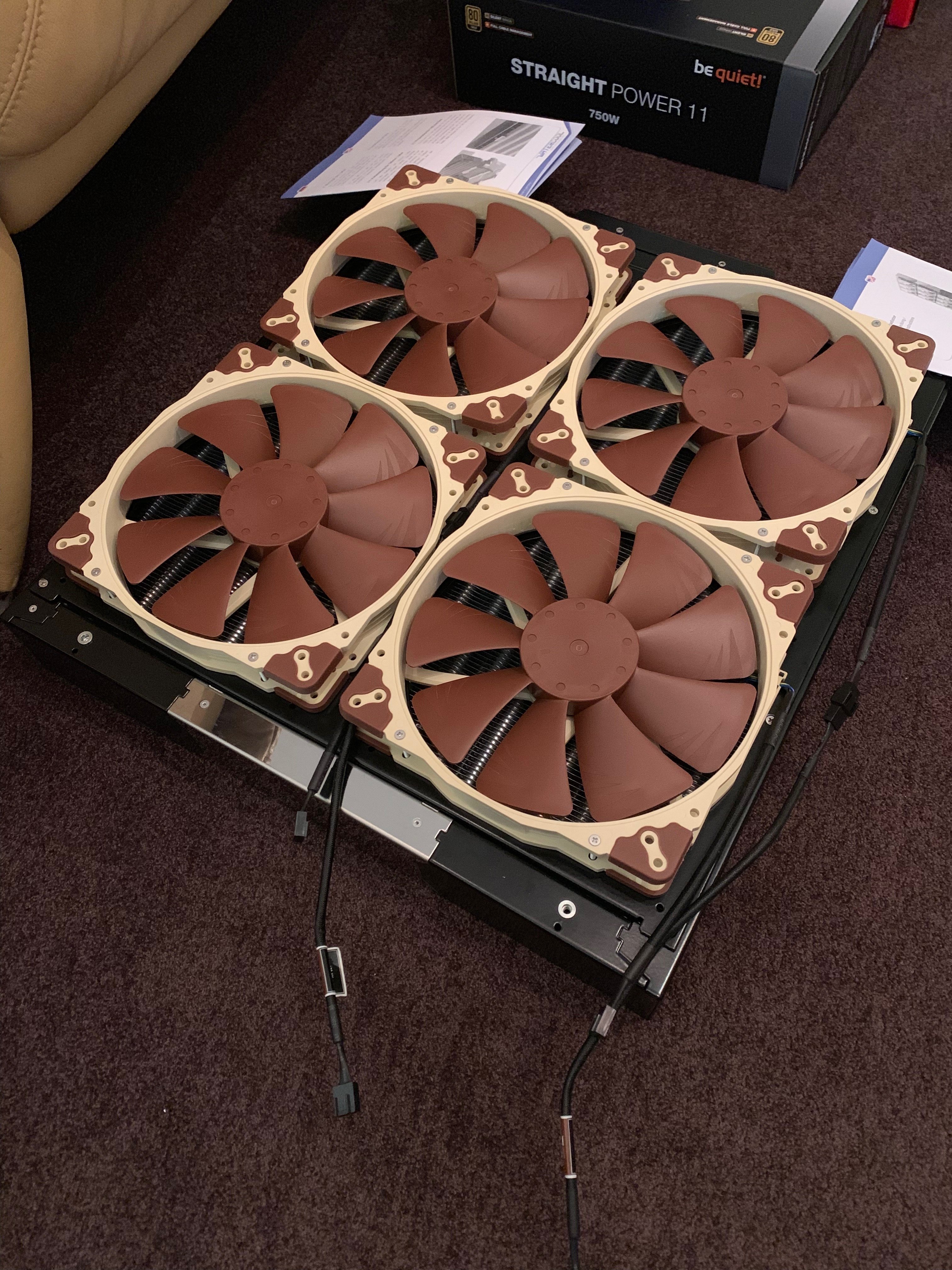

YANKOO37 schrieb:
2)
Sieht das ansonsten so aus, wie es aussehen sollte? :D
Der MoRa? Ich sehe Lüfter auf dem MoRa. Sieht richtig aus :D
Du wirst gefühlt nur 10% des Wassers raus bekommen. Hat dich noch keiner gewarnt? :D
Das Ablassen ist immer nervig. Mit Schläuchen aber vergleichsweise entspannt.
AGB -> Multiport öffnen -> Schlauch an Ablasshahn, welcher in eine Schüssel (o.ä.) geht -> Ablasshahn auf -> Konstrukt etwas neigen und schütteln um so viel raus zu bekommen wie möglich -> Multiport & Ablasshahn zu machen
-> Gucken wo sich eine freie Lücke aufgetan hat, z.B. zwischen Komponenten und AGB. Hier dann gucken und langsam stück für Stück Fittings aufmachen und langsam das Wasser aus lassen. Ich empfehle entsprechende Vorkehrungen um Komponenten zu schützen (Haushaltspapier, Klopapier etc). Und sich dann stück für stück rantasten, mehr Wasser aus lassen, neigen, Schütteln etc.
Hört sich schwer an, ist es aber nicht. Nur etwas nervig. Geduld sollte man mitbringen.
Aber mit Schläuchen geht das wirklich "einfach und schnell". Bei Hardtubes beißt man sich länger damit rum. :D

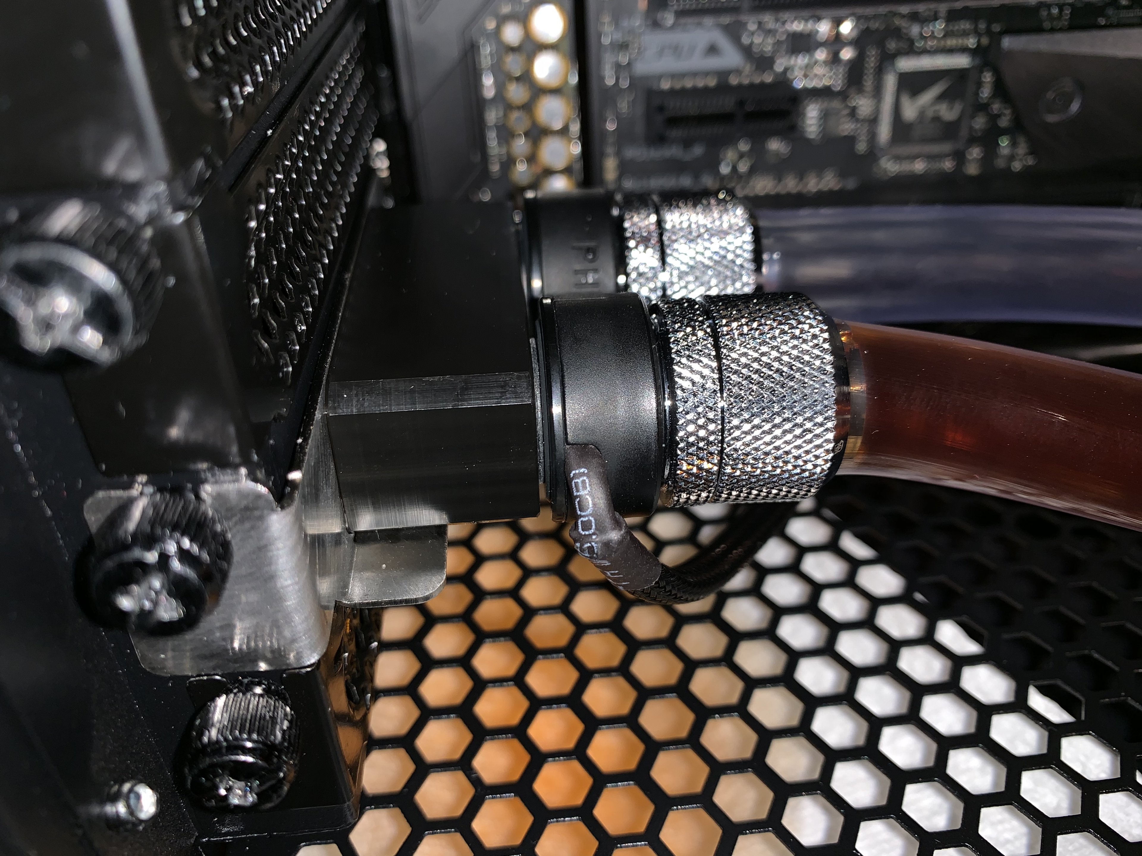

Darf bei den Fittings eine kleine Lücke bleiben? Ich kriege sonst irgendwie eine Torsion in den Schlauch und er knickt ab
Handfest andrehen reicht bei den Fittings!
Die Überwurfmuttern sind nur für die Fixierung da, die muss und kann man meist gar nicht bis zum ende anschrauben. :)

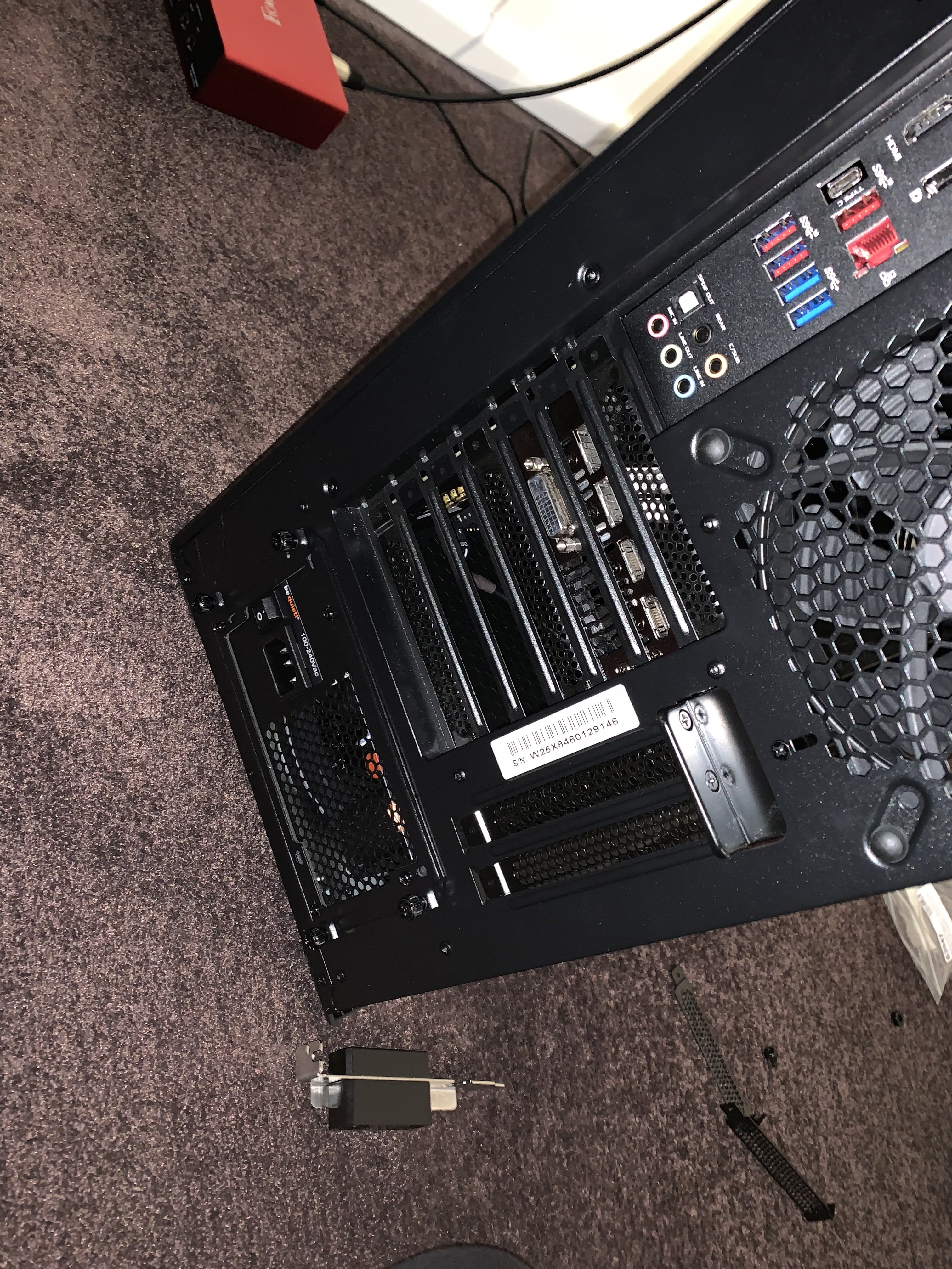

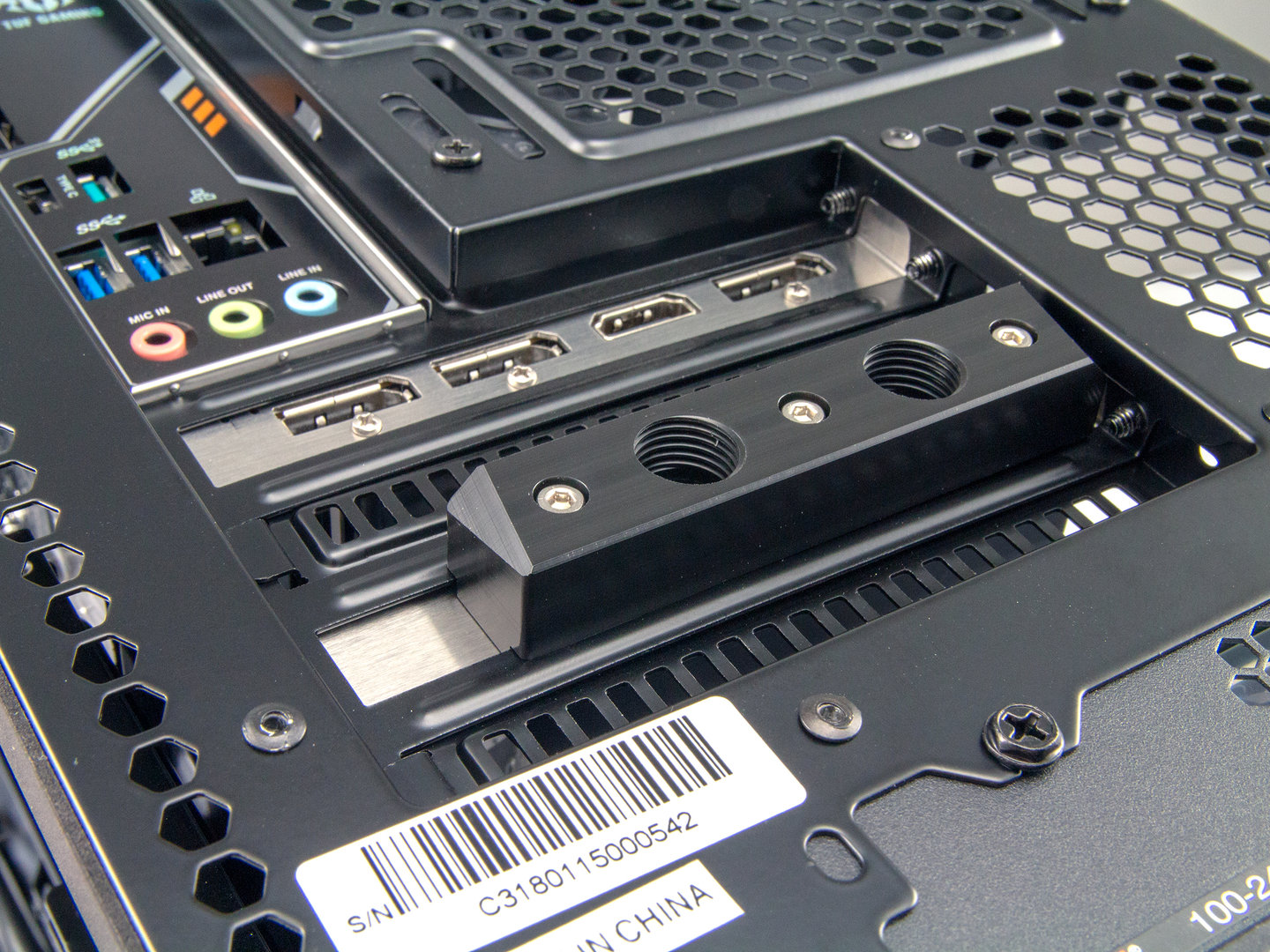

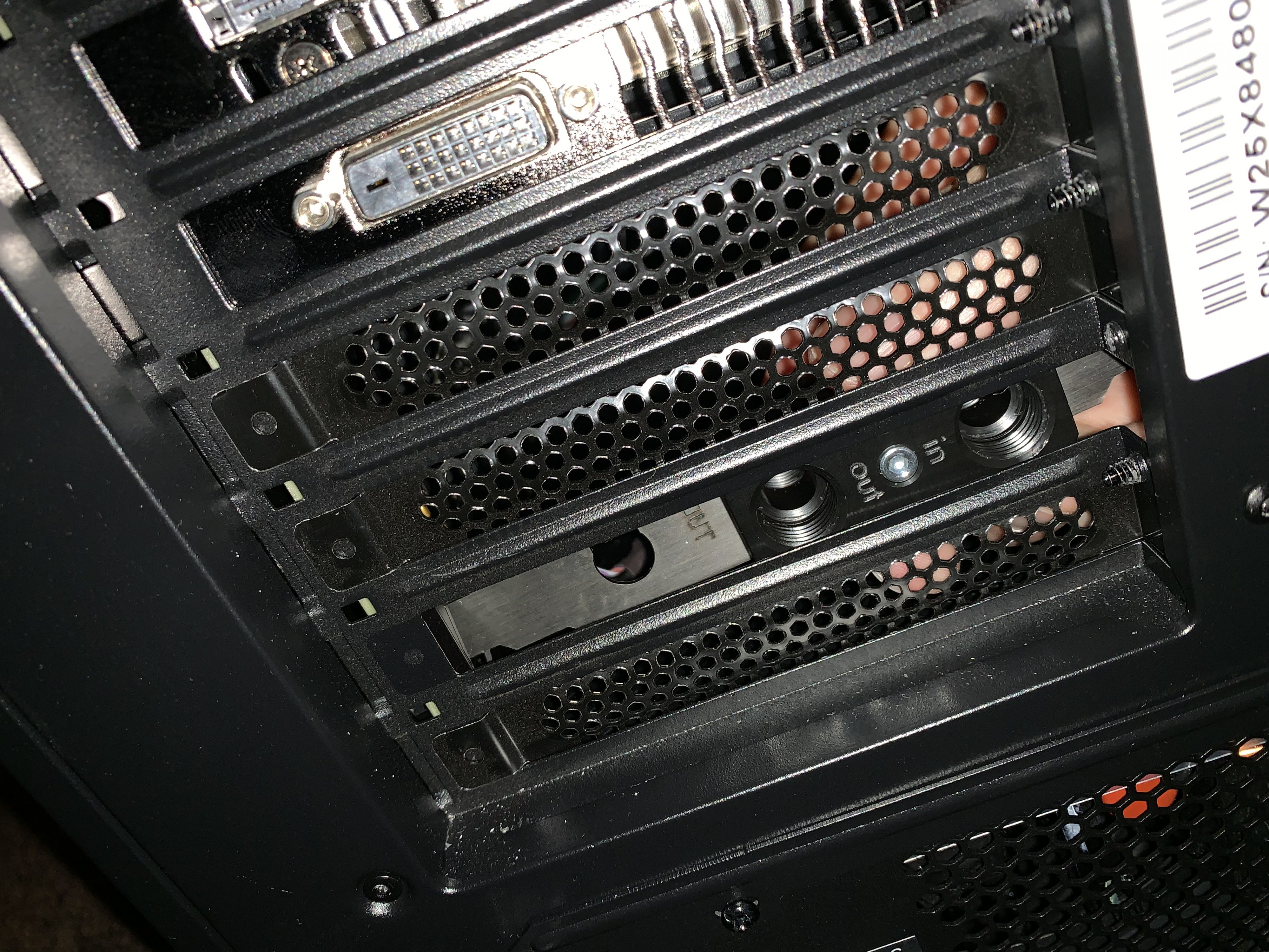

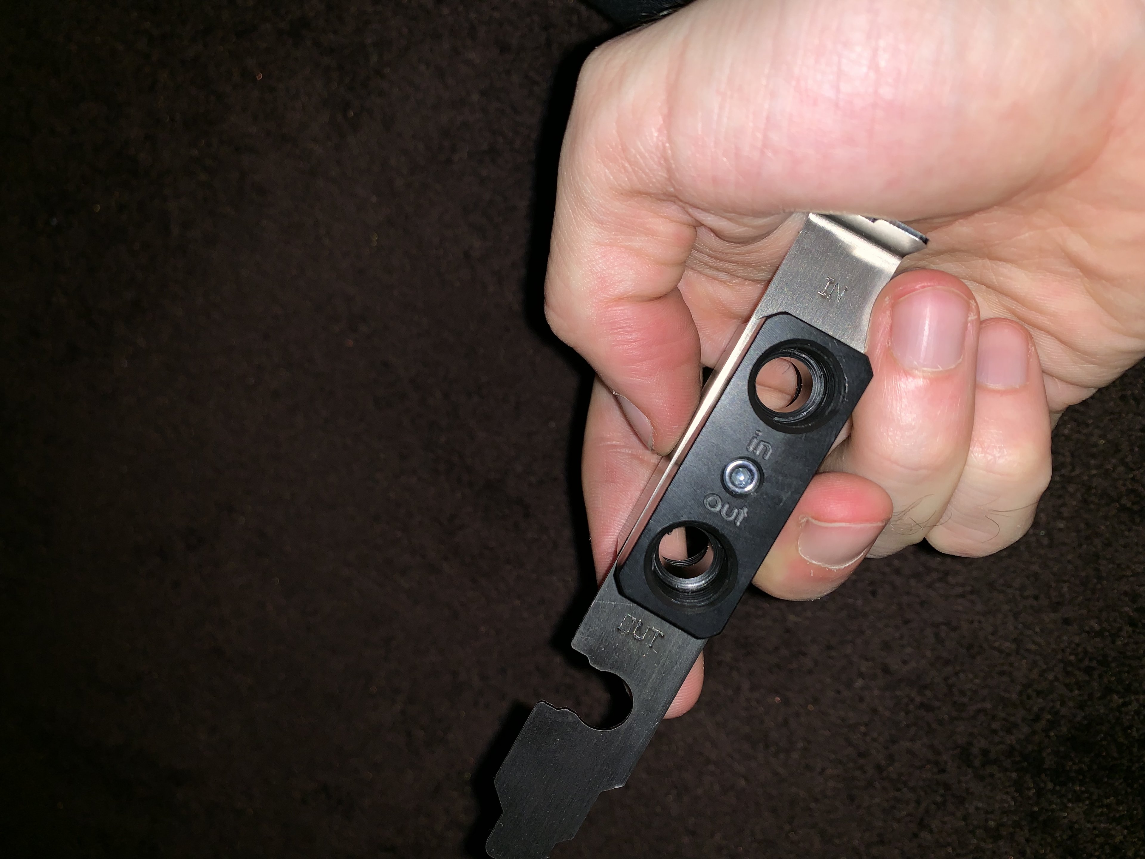

Scheiße... der PCI Slot passt gar nicht da rein? Habe ich was falsches bestellt? Sieht so aus als müsste ich das Metall wegschneiden oder?
Sieht für mich so aus als ob du mit dem Imbus das Ding aufschrauben musst, dann Bracket montierst und dann wieder zusammenschraubst.
Das Artikelbild bei Watercool sieht aber schon dezent anders aus.
Hab wohl in den Screen von nem altem Warenkorb geguckt. Hast ja den von Aqua Computer.
Aber selbes Prinzip, Aufschrauben, Montieren, zuschrauben.
https://shop.aquacomputer.de/product_info.php?language=en&products_id=3079
Der von Watercool scheint aber besser designt zu sein, der hat für die Streben eine Aussparung im Block. Sieht so aus als wenn du die Streben rausschneiden musst :rolleyes:
Da wird jemand nervös und kann es nicht mehr abwarten... :D

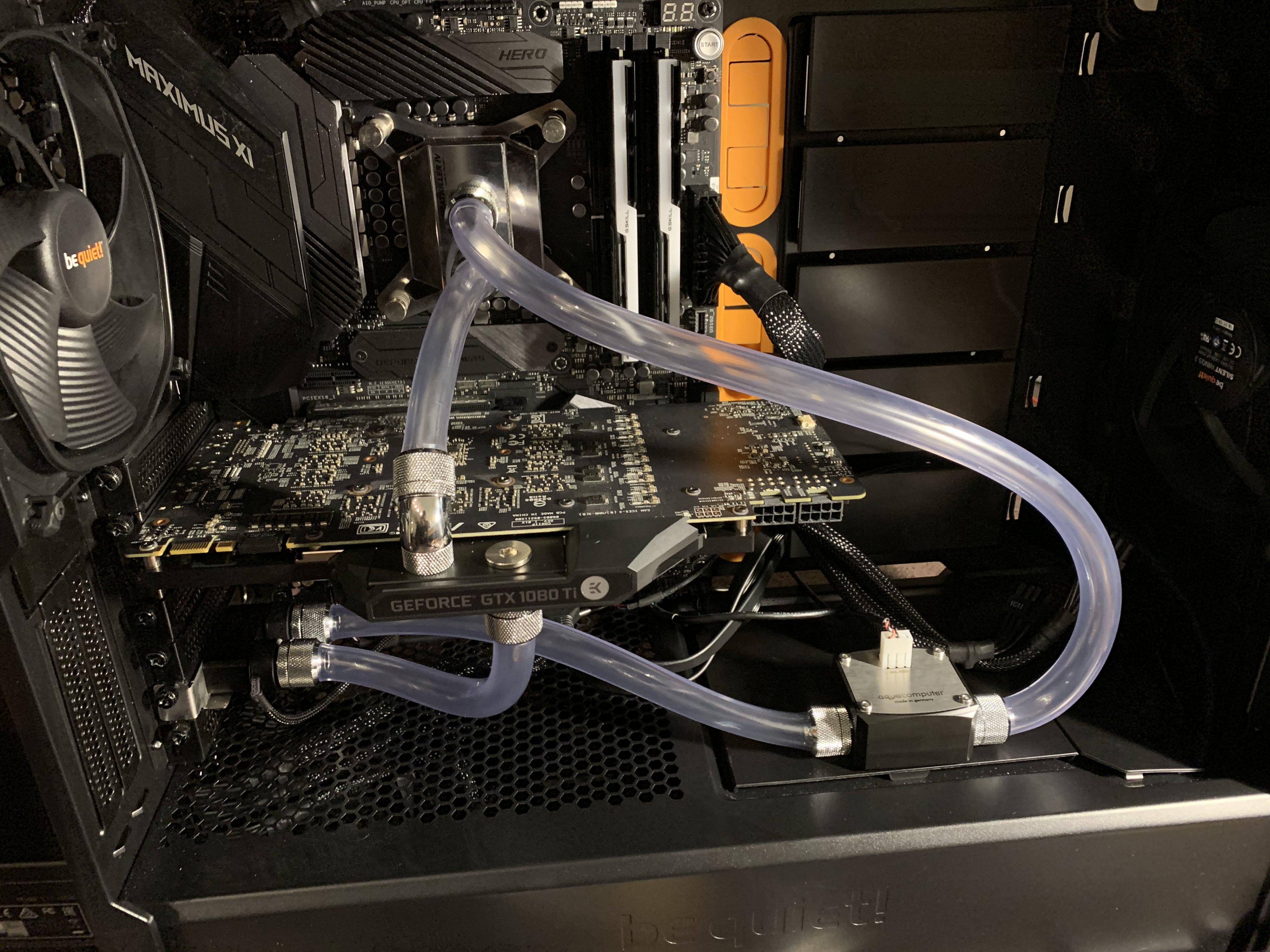

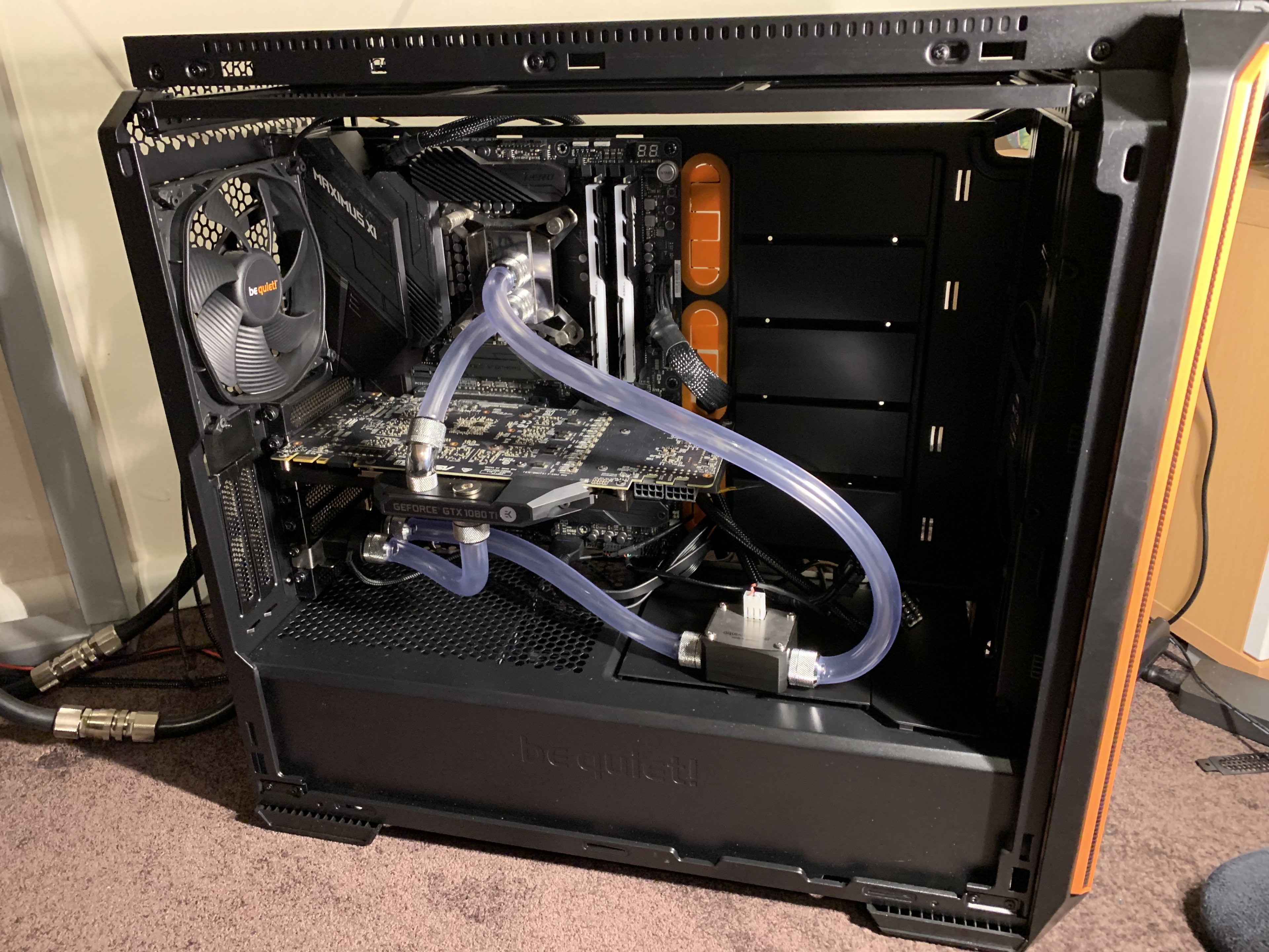

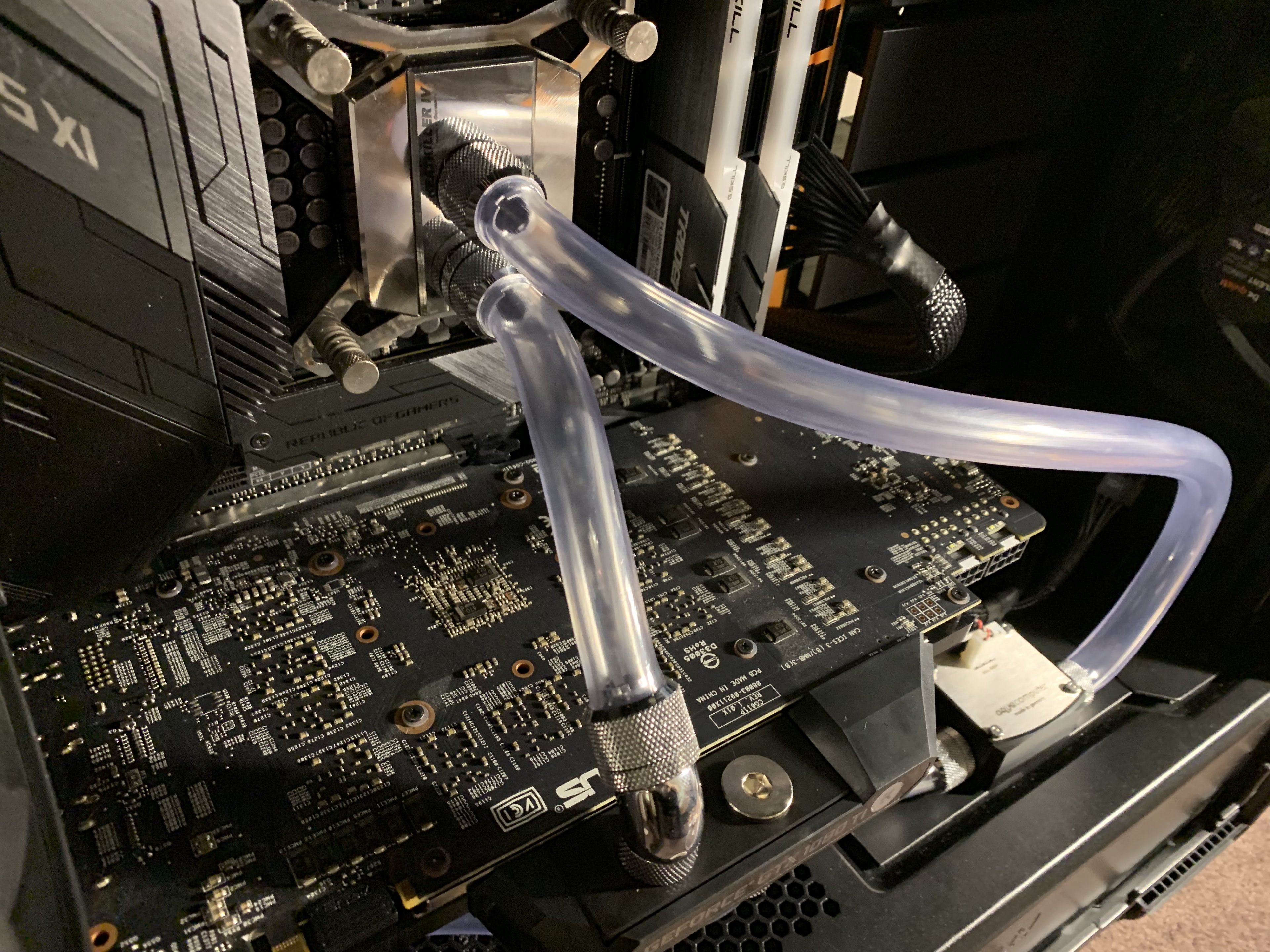

So Tubing steht... sieht jemand Fehler oder würdet ihr was anders machen?
YANKOO37 schrieb:
Sag mal muss es so sein, dass die Asus Backplate nicht auf den EK Block passt? Muss wohl die von EK kaufen oder?!
Bis auf die Bykski Blöcke haben andere Kühler immer eine eigene Backplate, weil die Originale nicht mehr passt. Das ist aber immer und überall bekannt ;)
Auf deinem Bild ist dein CPU Kühler nicht so optimal angebracht. Es wäre besser, wenn die Anschlüsse nebeneinander oder übereinander (also Mitte rein und oben raus)
Es geht dort rein, wo der Durchflusssensor ist, dann CPU -> GPU -> Raus? Wenn ja passt das so. Mit dem CPU Kühler hast du nur ein kleines Entlüftungsproblem. Aber das geht auch, wenn man den PC Hinlegt!
Wobei... Der Radius zwischen Durchflusssensor und CPU sieht bisschen zu eng aus. Wenn der Schlauch warm wird, knickt er eventuell ab. Hast du keine Weiteren Winkel?
DFS -> 90° Winkel und zum CPU Kühler. Das müsste gut passen.
Mach mich jetzt nicht schwach, in der Anleitung steht, es ist egal... muss ich jetzt wieder alles auseinanderbauen?!
Die suboptimale Ausrichtung des CPU-Kühlers ist kein Drama. Es erschwert halt die Entlüftung.
Ich würde den Kühler einfach beim nächsten Umbau um 90° Grad im Uhrzeigersinn drehen.
Du hast schläuche. Du kannst sogar dein CPU wechseln ohne den Kreislauf aufzumachen :D
Aber wie @0-8-15 User schon schrieb. Beim nächsten mal entspannt machen und sich kein Kopf drum machen. Nur richtig entlüften ;)

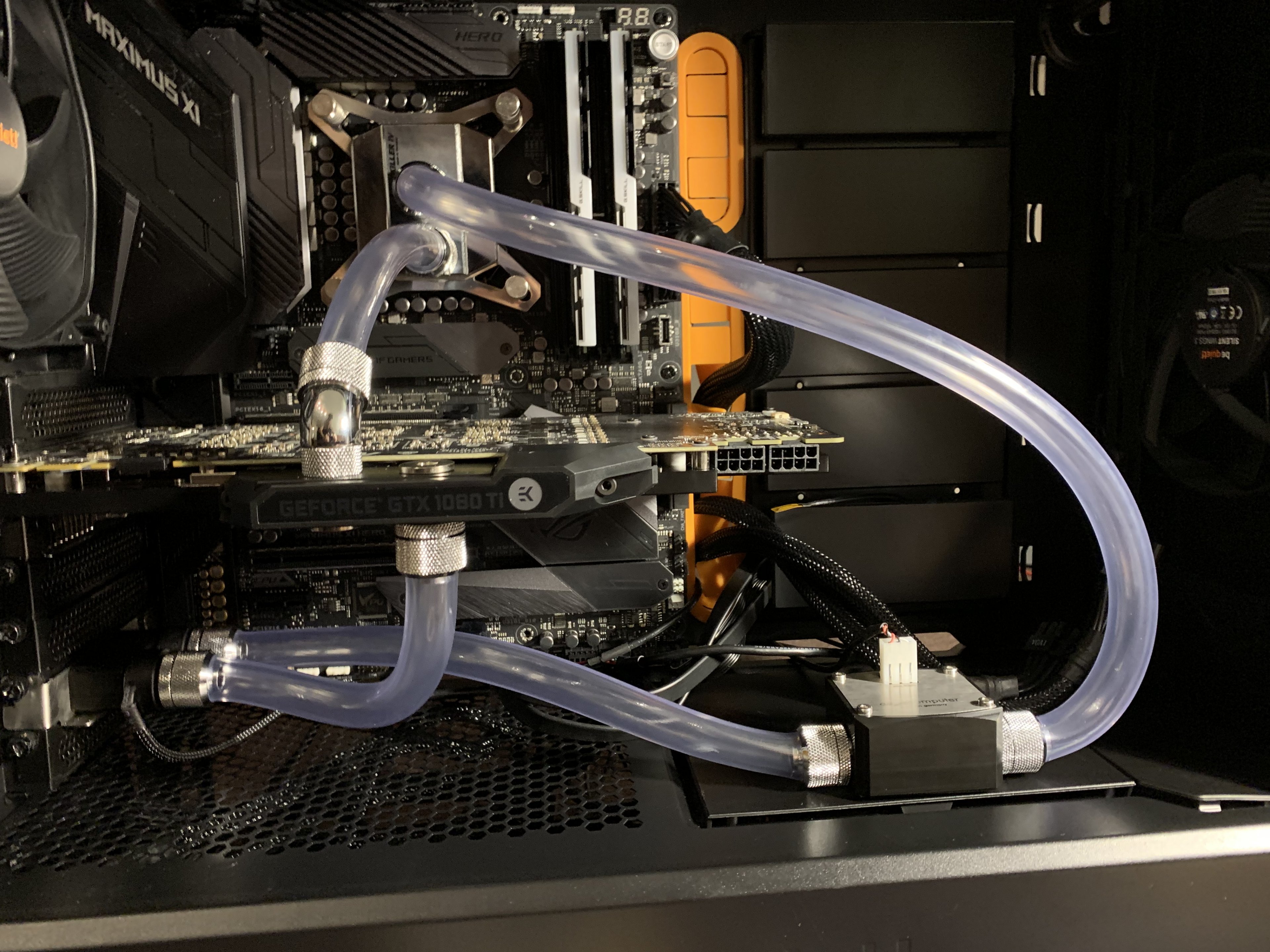

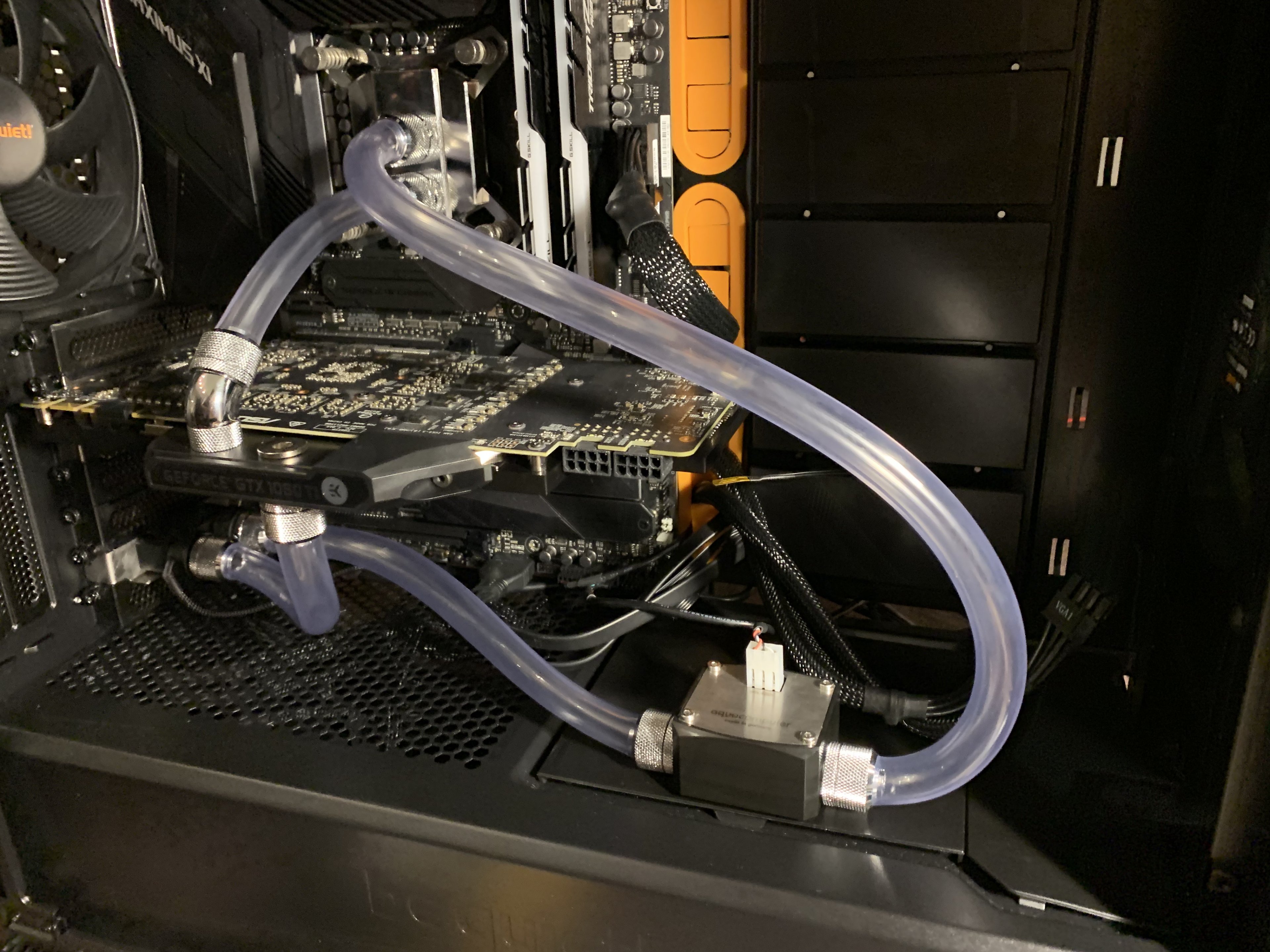

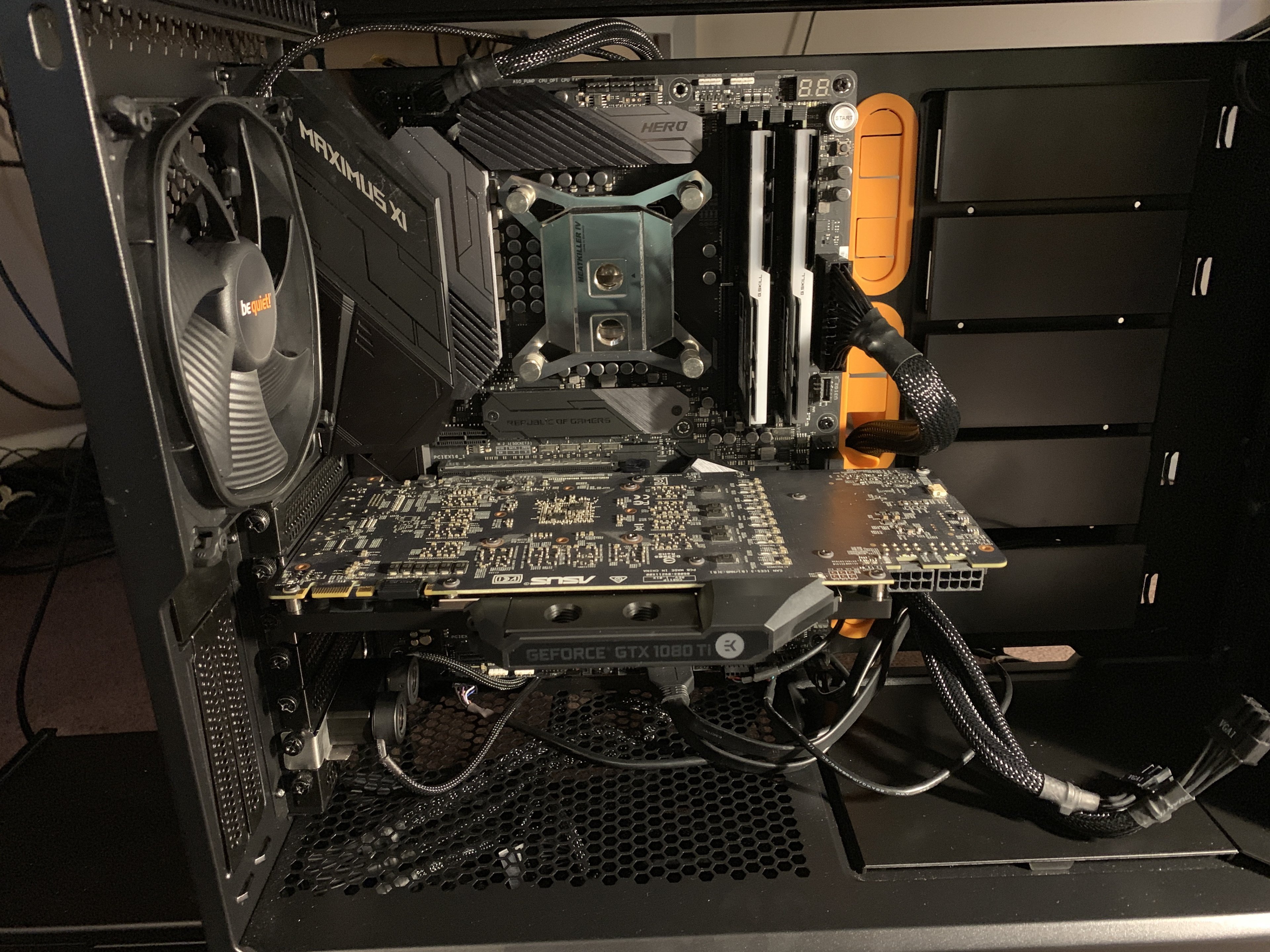

Ok :D so sieht es jetzt aus? Sollte alles gut sein so oder?

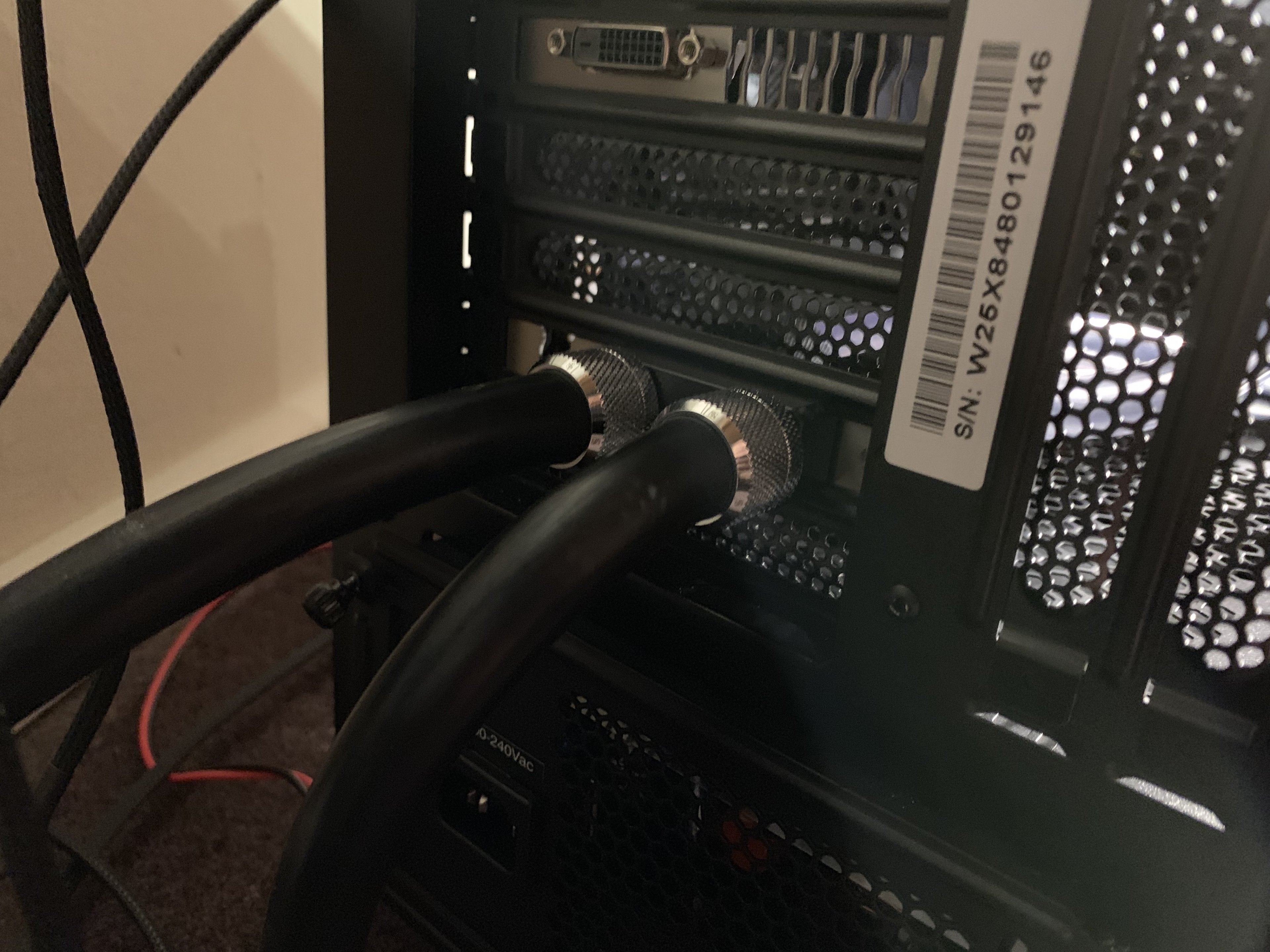

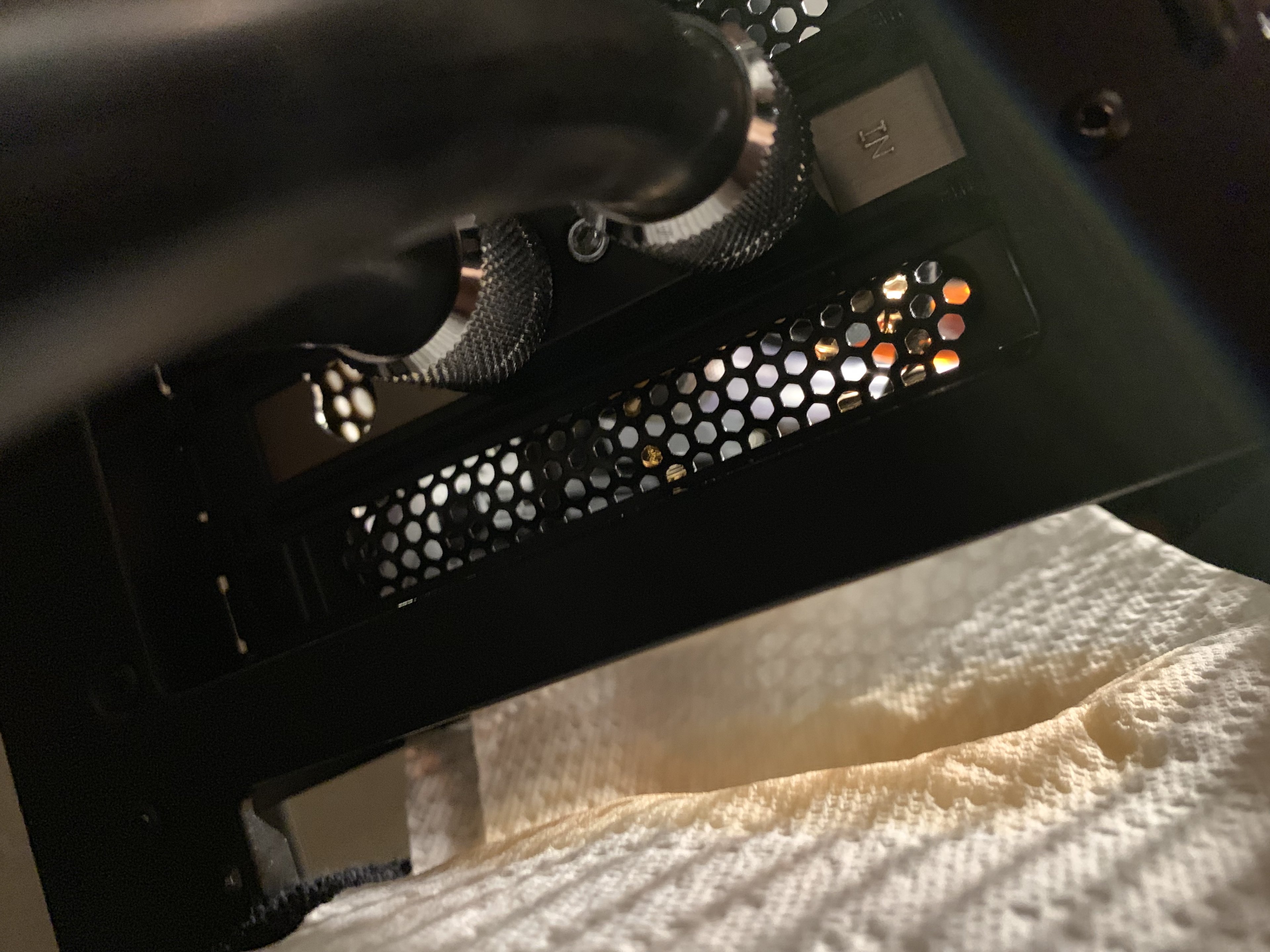

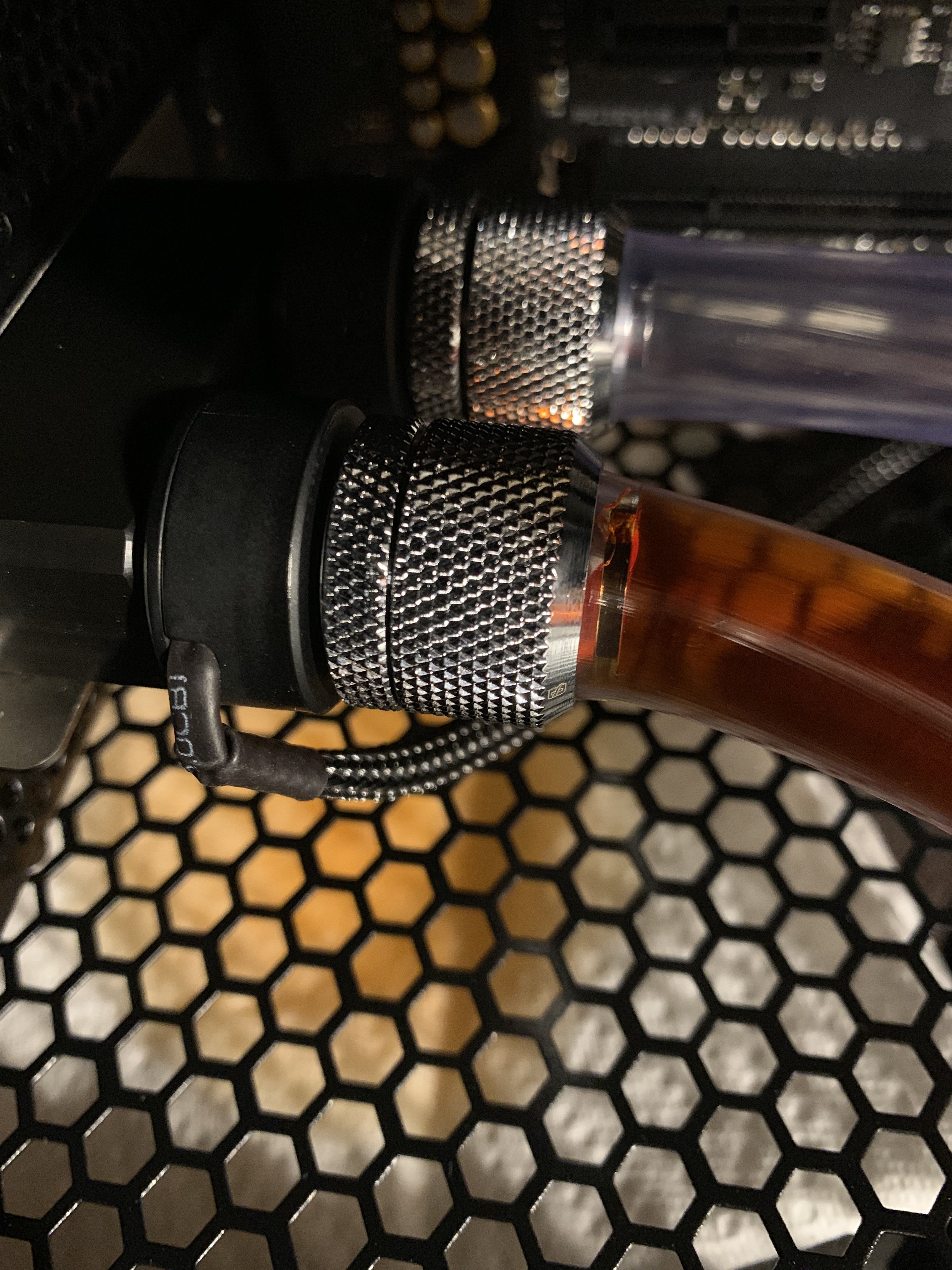

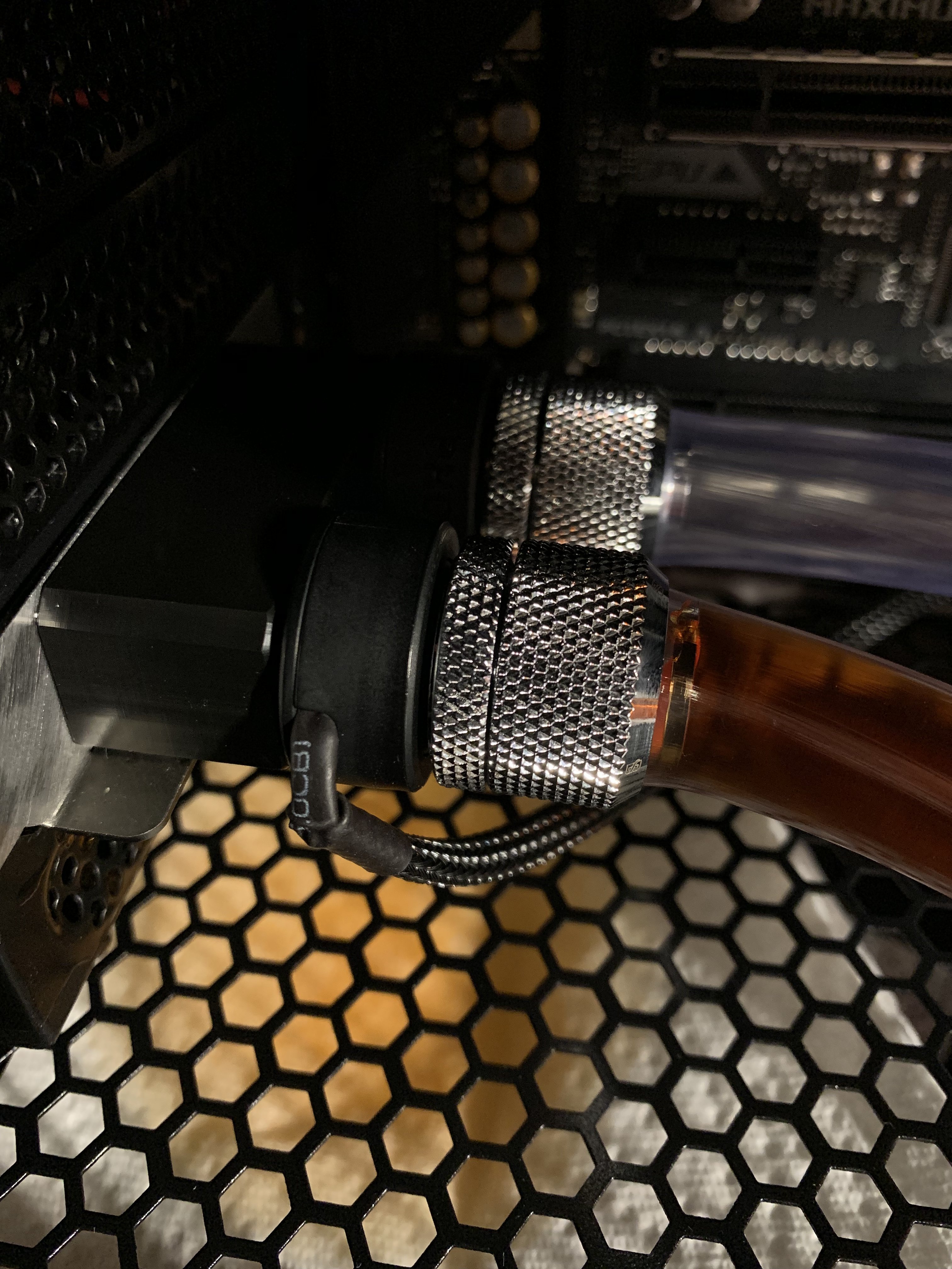

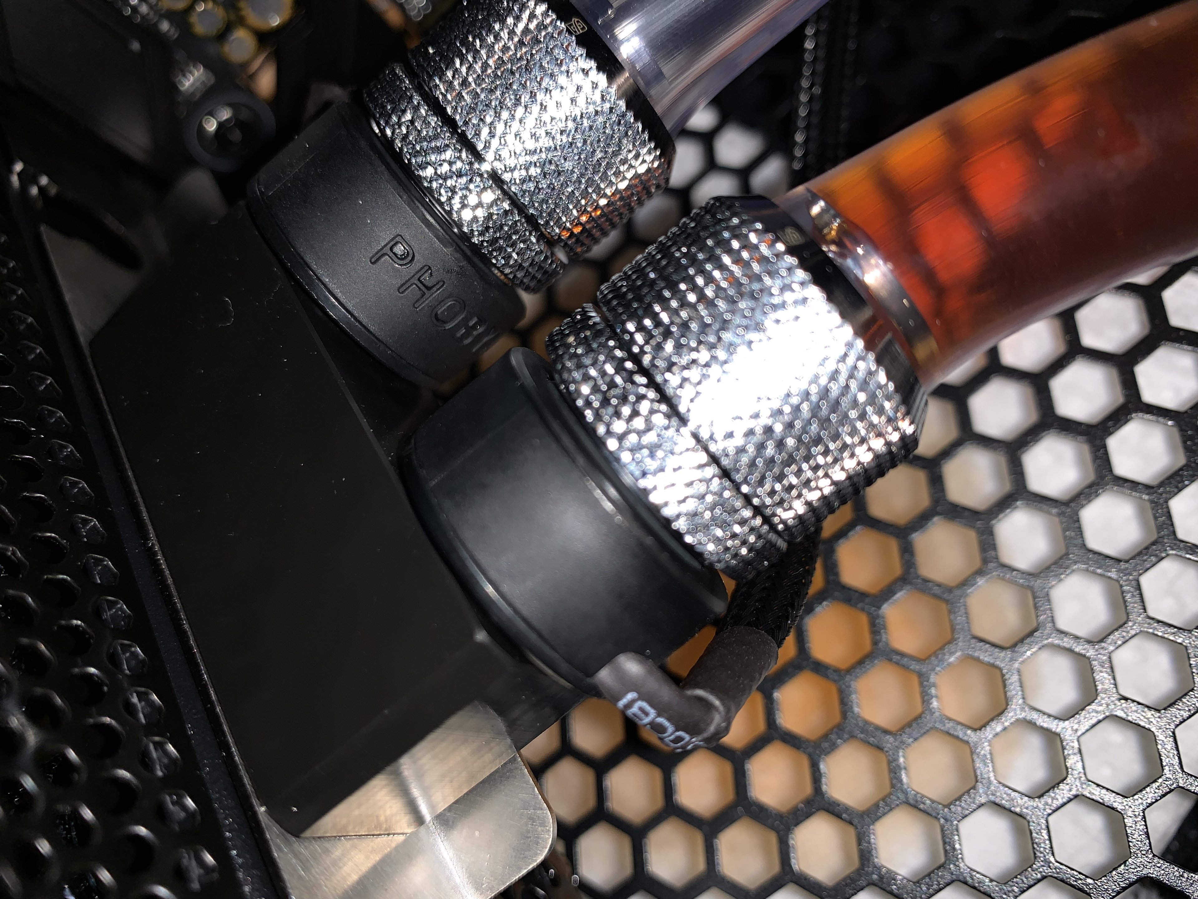

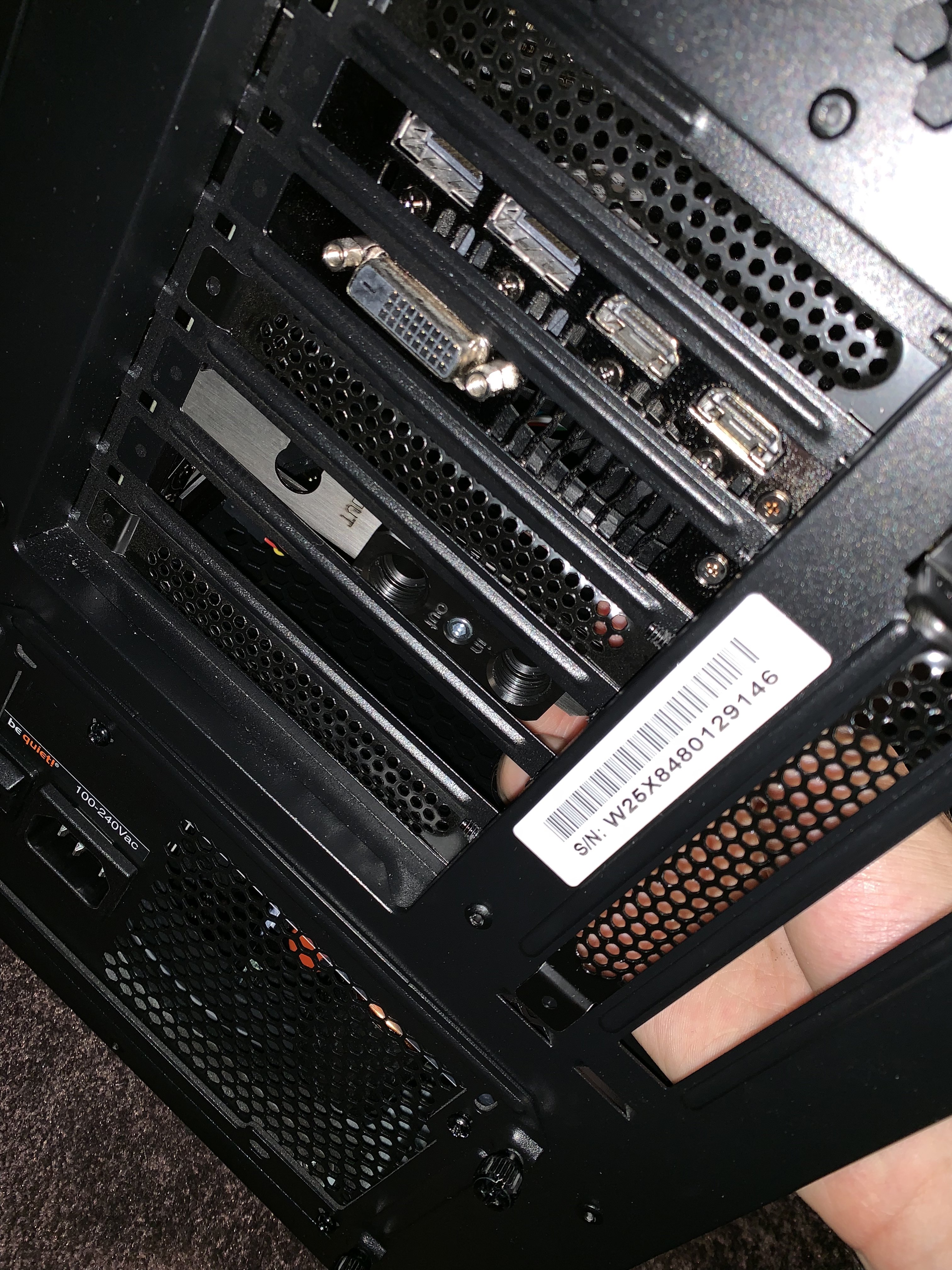

Super, bei der PCI Blende oder beim Sensor kommt irgendwo Wasser raus... was mache ich nun....?
Ich kann mich ja noch mal wiederholen, aber es ist wohl schon zu spät :D
Es ist bestimmt zwischen Blende & Tempsensor oder Tempsensor & Fitting undicht.
Meine Vermutung geht auf Tempsensor und Blende. Da hilft nur wasser raus und aufschrauben und angucken.
Guck wo es raustropft, und da dann aufschrauben.
Und nicht in Panik verfallen. Ist alles normal, dafür testet man doch das System ;)
