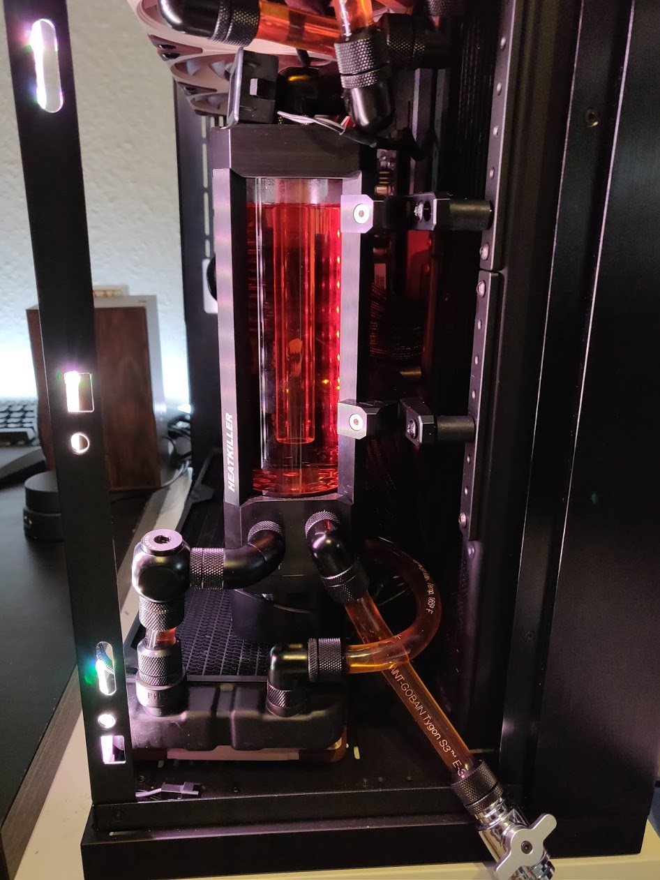

Genau ich habe beide in Verwendung, aber in Schwarz und nicht Silber. Das kann man so pauschal nicht sagen wo du diese zum Beispiel verwenden solltest. Das kommt immer ganz individuell darauf an wie dein Loop nachher aussieht. Aber es empfiehlt sich halt immer welche mitzubestellen, da die Schläuche nicht alle Radien mitmachen und deswegen teilweise knicken würden.
So hab ich die zum Beispiel eingesetzt.
Und noch ein 45° am Mora

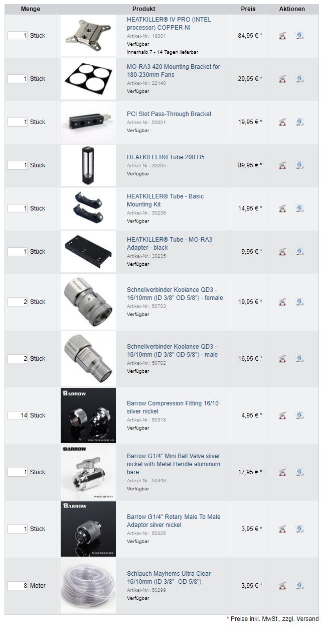

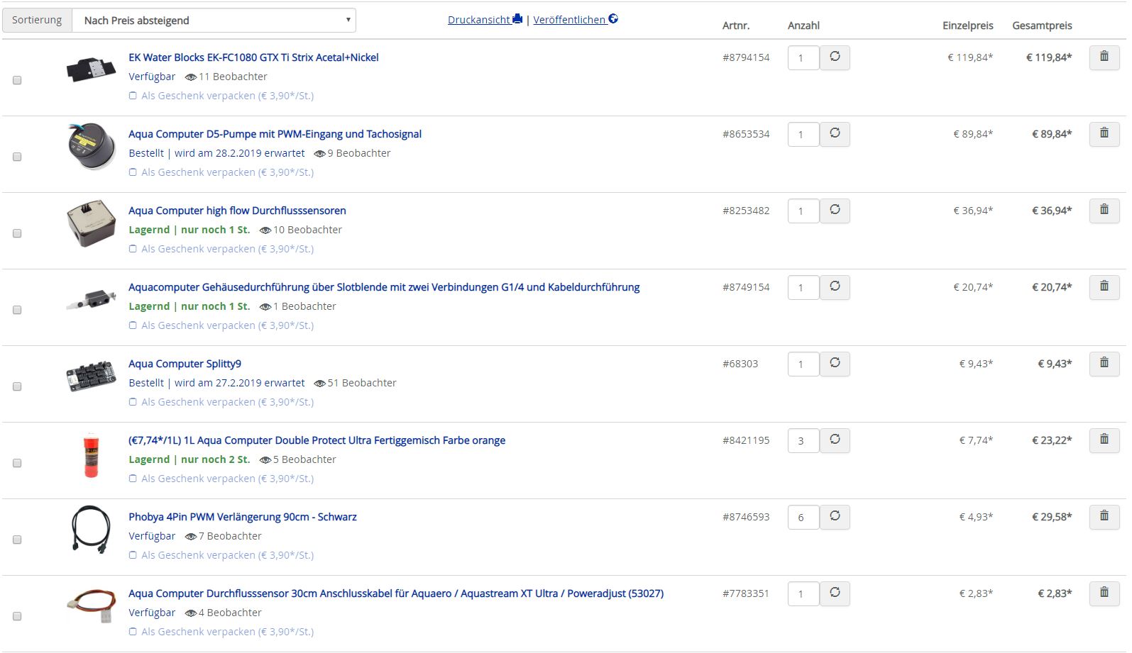

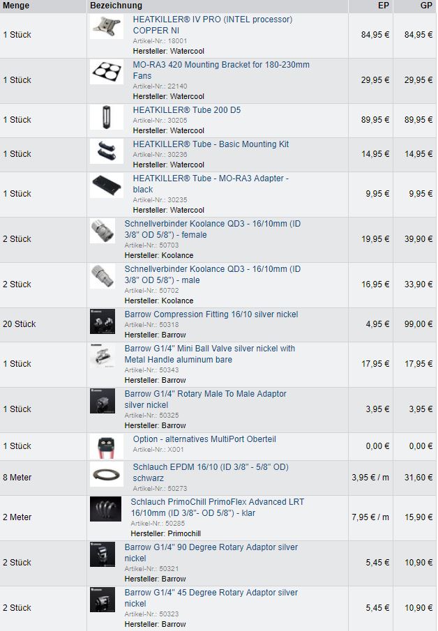

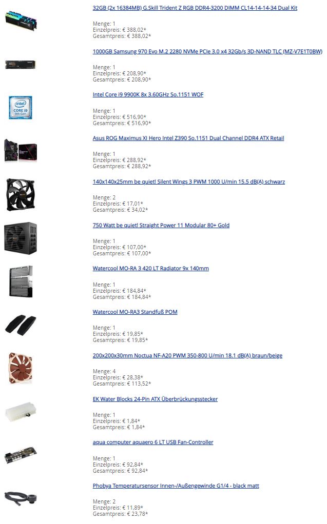

Hier jetzt die finale Bestellübersicht im Anhang.
Wenn jemand noch etwas sieht, was in dem System fehlt, bitte melden.

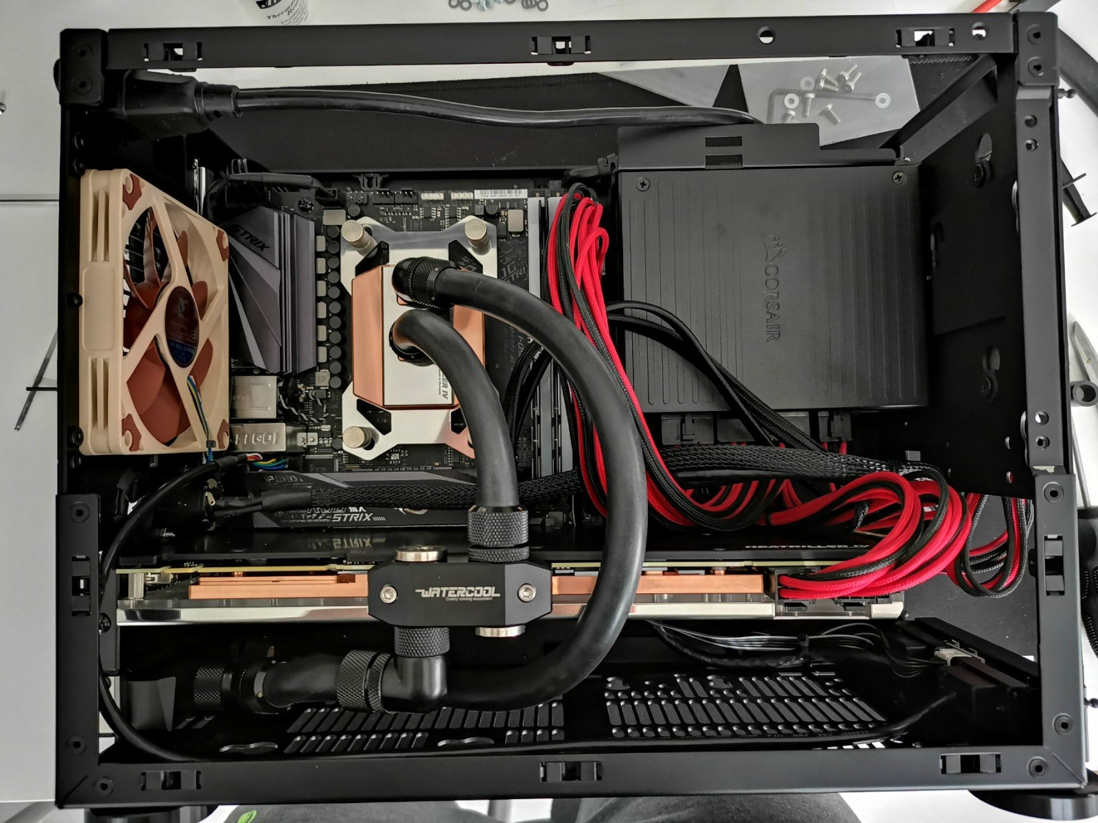

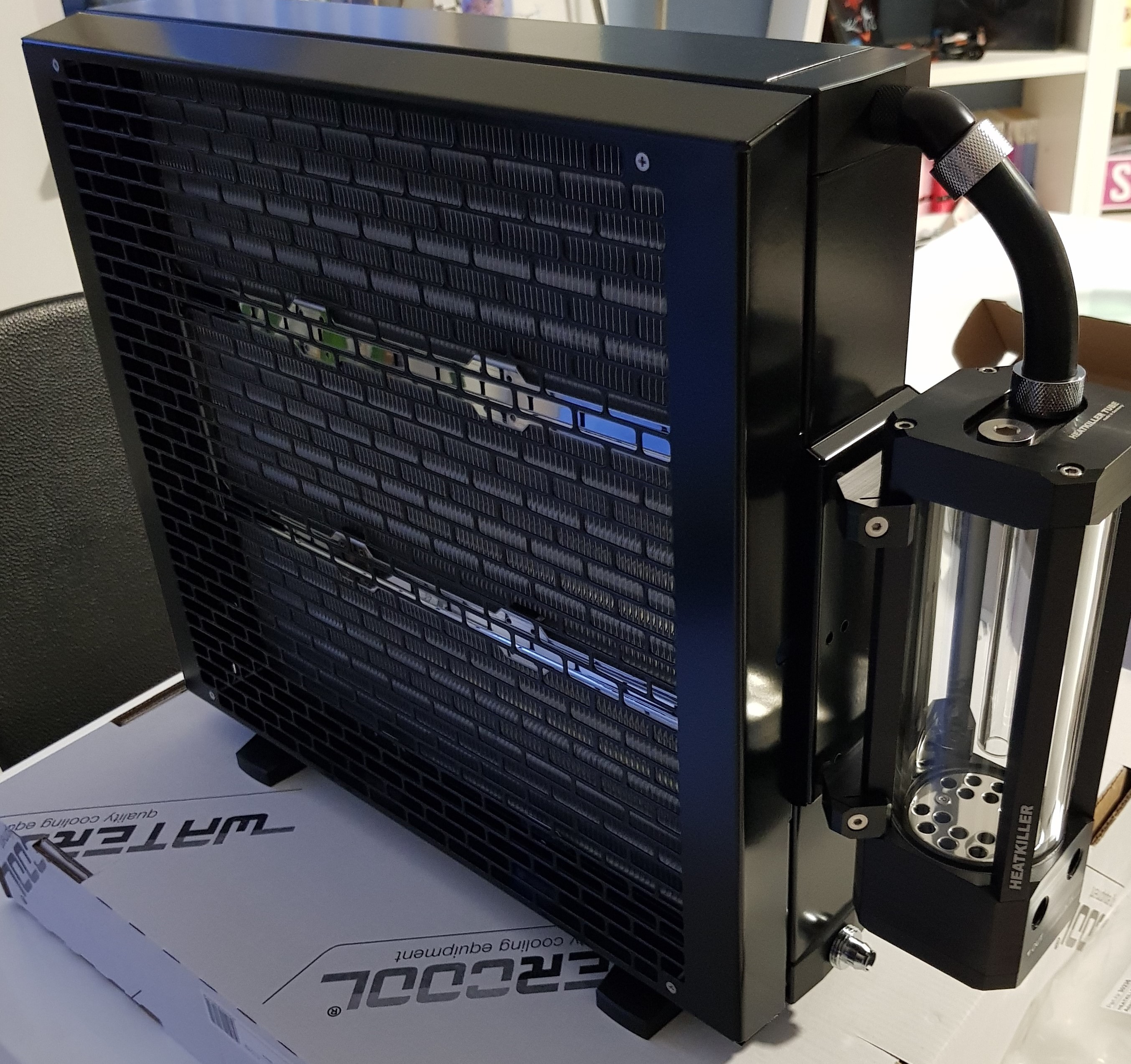

So alle Teile vom PC sind mittlerweile da und auch zusammengebaut. Ich habe ihn grad noch mit einer alten AIO Wasserkühlung laufen, es läuft also alles soweit. Morgen soll der Rest von der Wasserkühlung ankommen.

So sieht das bei mir aus. Oben in dem Wirrwarr geht es oben ins AGB rein. Unten Links ist der Out-Port der in den Radiator Wasser pumpt. Der rechte Port unten am AGB ist der eigentliche In-Port, der ist bei mir aber ungenutzt weils ja oben rein geht. Sobald ich den Drainport auf mache wird das AGB geleert.
Joshinator schrieb:
1.
Ist Jacke wie Hose, die Reihenfolge der Komponenten macht keinen wirklichen Unterschied wenn du den nötigen Flow hast. Ist so aber der logischste Aufbau, bis auf den Flow-Sensor. Aber auch nur weil du dann ein extra Kabel hast, wenn der Flow-Sensor wegen der Optik aus dem Gehäuse verbannt wurde kann ich das nachvollziehen ;)
Nein, der Flow Sensor ist im Gehäuse direkt nachdem es in den PC reingeht. Also so hatte ich es gedacht, damit er nah am Aquaero ist.
Joshinator schrieb:
2.
Radiatoren immer durchspülen, je nach Hersteller haben die mal mehr mal weniger Reste drin. Entweder kaufst du dir ein Set oder nimmst einfach Hausmittel. Hier ist ein guter Beitrag dazu.
Die restlichen Komponenten kann man auch noch säubern, muss man aber nicht. Hab nur die Radiatoren gesäubert und hab bis jetzt noch keine Probleme.
Naja das sind nur sehr kleine Radiatoren, kriege ich da nur durch Schütteln das ganze Wasser einmal durch den MORA gejagt?
Deine verlinkte Skizze hat den Flow-Sensor aber ganz klar außerhalb vom Gehäuse ;)
Und wieso sollte sich etwas für den MoRa ändern?
Es ist vom Aufbau immer noch ein ganz normaler Radiator, mit Sicherheit etwas schwerer (mit mehr Geduld) zu reinigen als ein interner Radiator. Aber sauber gemacht wird der mit den selben Mitteln und Methoden.
Das Wasser in herkömmlichen Radiatoren macht ja auch ein "U" in dem Radiator, muss man also auch entsprechend schütteln und wenden damit die Produktionsrückstände alle raus kommen.
Deswegen hatte ich geschrieben, dass ich sie nicht optimal finde und im Anschluss meine verbesserte Version gepostet, um zu erfragen, ob es so besser ist.
Naja bei einem kleineren Radiator hast du ja mehr Gefühl was noch drin ist bzw. nicht mehr, wenn du 7 kg in der Hand hast stelle ich mir das schwerer vor.
Mein Fehler wegen der Skizze, lesen muss gelernt sein :p
YANKOO37 schrieb:
D5 in AGB
oben in den MORA
unten aus dem MORA raus
Warum nicht unten in den MoRa rein und oben raus? Der Port unten Links vom Heatkiller ist der Ausgang, der untere Port wäre doch näher dran. Nicht das es großartig was ändern würde.
Du kannst doch wohl hören ob noch großartig Wasser im MoRa drin ist. Ganz trocken wirst du den auch nicht direkt nach dem reinigen bekommen.
Erst mit der Cillit Bang Mischung sauber machen, dann mit einer Menge destiliertem Wasser auswaschen damit die Cillit Bang Mischung und sonstige Reste rausgespült werden.
Dann so gut es geht den MoRa leer bekommen und dann trocknen lassen oder verbauen. Destiliertes Wasser macht keine Probleme im Kreislauf, deshalb nimmst du auch kein Leitungswasser zum ausspülen (weil du das nie zu 100% raus bekommst).
Also meine Idee war, dass die Pumpe dann weniger arbeiten muss, weil beim ganzen Weg durch den MORA quasi die Schwerkraft mithilft und die Pumpe nicht alles alleine stemmen muss. Ich bin mir halt generell unsicher, ob die Pumpe den Kreislauf schafft. Wie bereits erwähnt, kommt der MORA mit Pumpe in einen anderen Raum mit einem Höhenunterschied von ca. 1 m und 2-3 m Entfernung.
Der MoRa ist ein Rohrradiator, kein Netzradiator. Da klebt nicht viel drin fest.
Auch braucht man meiner Meinung nach nie Cillit Bang um die Sachen sauber zu machen.
Es reicht wenn man z.B. einen Naturalreiniger nimmt. Der greift nichts an und reinigt wenn dann schonend. Ich habe bisher nie mit CB gereinigt. Ausschließlich Naturalreiniger und davon super wenig. Mein System lief 1 Jahr ohne Rückstände, obwohl alles neu war.
Duschschlauch dran und durchspühlen. Etwas sanften Reiniger/Seife, mit Wasser rein, etwas Schütteln und wieder durchspühlen. Schütteln kann man auch weglassen wenns nicht unbedingt geht. Ordentlich Wasser durch und zum Schluss eine ordentliche Portion Destiliertes Wasser. Fertig.
Beim MoRa reicht vielleicht auch einfach Destilliertes Wasser?
Wenn man doch was drin hatte, macht man den Kreislauf nach einem halben Jahr eben Neu. Kein Problem. Mit Schläuchen geht das super fix.
Die Reihenfolge macht absolut kein Unterschied bei etwas Flow. Daher kannst du so verschlauchen wie du am wenigsten Schlauch brauchst und es gut aussieht.
Das einzig Schwierige ist das Befüllen.
Ich würde MoRa -> Oben AGB rein -> Unten Raus -> System -> MoRa
So wie @WuuulF das gemacht hat. Sieht sehr clean aus!
Somit gehts beim Befüllen direkt zum System (erstmal keine Großen Widerstände bis zu den Kühlblöcken).
Die Förderhöhen liegen bei den Pumpen weit über 1m (D5 3,7m!), daher machen die das ohne Probleme mit. Wenn das System befüllt ist wird das sowieso ohne Probleme reichen ;)
