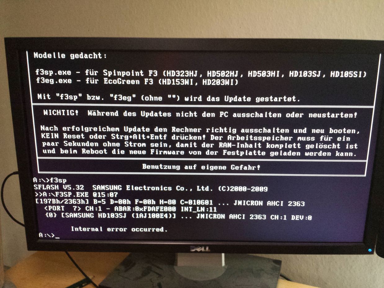

Nachdem ich mich immer gefragt hatte, warum meine HD103SJ nur am SATA-2-Port meines Mainboards (Gigabyte GA-880GA-UD3H Rev 2.2) funktioniert, wurde ich bei hardwareluxx auf diesen Thread verwiesen.
Allerdings erhalte ich beim Versuch, die FW zu flashen, stets die Meldung "internal error occured", siehe Screenshot.
Habe alles Mögliche versucht, den Port auf IDE-Modus umschalten brachte genau so wenig (dann kommt die Meldung, dass das Update nur für SATA-Platten gedacht ist) wie alle anderen Festplatten abzuklemmen. Hat jemand noch eine Idee, woran es liegen könnte? Wäre auf jeden Fall für jeden Rat sehr dankbar.
Stelle im BIOS den Modus des JMicron-Controllers mal von AHCI auf IDE um und versuche es erneut.
Das Problem dürfte der JMicron Controller sein, diese FW Update Tools funktionieren oft nur mit den üblichen Chipsatz SATA Host Controller und machen manchmal sogar schon mit denen von AMD Stress. Schau ob Du den JMicron im BIOS auf IDE umstellen kannst, (das wäre dann z.B. OnBoard statt OnChip oder so). Hast Du keinen Bekannten, der ein Intel Board hat, die haben ja bis auf die neuesten Z87/H87 alle noch SATA 3Gb/s Ports vom Chipsatz.
Ohne undankbar erscheinen zu wollen, aber immer diese neunmalklugen Tipps von Leuten, die nicht mal in der Lage sind, den Post richtig durchzulesen! Das habe ich schon gemacht, bringt aber keine Besserung.
@Holt: Den JMicron-Controller hatte ich nach meinen Recherchen auch schon in Verdacht... ah wenn das mit Intel-Boards geht, probiere ich es mal bei einem Kumpel. Danke für den Tipp!
Als ich damals auf AMD (890FX) umgestiegen bin, habe ich meine mit einer e-SATA Dockingstation am Notebook upgedatet, ob das vielleicht sogar über USB gehen würde, bezweifele ich aber.
Hat am Rechner meines Kumpels funktioniert, vielen Dank noch einmal!
@shani
Ok, dass du das mit dem IDE-Modus schon probiert hast, habe ich irgendwie überlesen. Ich war wohl schon beim Lesen deines Beitrags beim Formulieren der Antwort. Jedenfalls freut es mich, dass ich dir zumindest mit meinem BootCD-Image helfen konnte.
