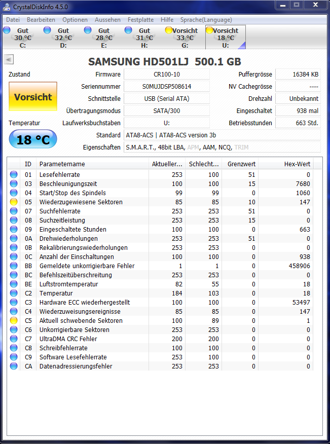

meine Festplatte zickt seit ein paar Wochen immer wieder mal herum. Ich kann teilweise Dateien nicht speichern (bleibt bspw. beim kopieren einfach hängen) oder bereits auf der Festplatte gespeicherte Dateien nicht öffnen. Das Standard-Windows-Tool zur Fehlerprüfung bleibt auch immer an einer Stelle stehen.
Hab mal CrystalDiskInfo installiert. Kann mir da mal wer was zu sagen, der sich damit auskennt? Gibt es weitere Tools, mit denen ich die Platte irgendwie noch retten kann?

Spin Up Time ist mies und schwebende Sektoren vorhanden.Defekt ist sie nicht aber ich würde sie dennoch ersetzen.
Mach schnellstmöglichst eine Datensicherung und tausch die Platte.
Der würde ich nichts Wichtiges mehr anvertrauen wollen.
benutze die Platte als sekundäre Festplatte weiter (ohne installiertem Betriebssystem). Also hinten dranhängen (als Datengrab).
Du kannst dort dann die unwichtigen Sachen speichern bzw. Spiele drauf installieren, usw. bis sie eines Tages dann über den Jordan geht ... und das kann trotz schwebender Sektoren lange, lange dauern.

Bei mir lief die Platte fast vier Jahre ohne Probleme bis ich diese letztes Jahr an mein neues Board (ASRocks B85) an die Sata6 Schnittstelle angeschlossen habe. Seit dem hatte ich immer wieder Probleme. Fing zunächst damit an, dass immer so eine Art "klackerndes Anlaufgeräusch" zu hören war. Ich habe sie dann an die Sata3 Gbit Schnittstelle angeschlossen und sie funktionierte wieder normal. Bis vor einigen Wochen die Probleme mit den Dateien anfingen.
Ich benutze die HDD übrigens schon als sekundäre Platte, wo nichts wichtiges drauf ist. Dachte nur, dass man die Sektoren irgendwie deaktivieren kann und die Festplatte wieder normal funktioniert. Bei der Windows Fehlersuche bleibt sie in Phase 3 bei Datei 367 immer wieder hängen.
@Hotshady
Was für ein Mainboard hast du und wo genau ist die Platte angeschlossen? Hast du auch Probleme beim Booten? Die F3 Serie von Samsung hat einen Firmware-Bug, der dafür sorgt, dass sie an einem SATA-6Gb/s-Controller Probleme beim Anlaufen hat und zum Teil auch nicht sofort erkannt wird. Das würde den "Schlechtesten Wert" der Beschleunigungszeit in den Smart-Daten erklären. Vielleicht sind die Lesefehlerrate und die schwebenden Sektoren auch eine Folge dieses Firmware-Bugs, der wohl auch das Laufwerk mit der Zeit zerstören kann.
/Edit
Aktualisiere die Firmware der Platte (siehe meine Sig) und formatiere sie unter Windows (ab Vista) mit der langsamen Methode (kein Schnellformat). Danach sollten die schwebenden Sektoren (vorerst) verschwunden sein und du kannst sie erst mal weiter nutzen. Behalte die Smart-Daten aber im Auge. Sollte sich die Lesefehlerrate nicht erholen und erneut schwebende Sektoren auftauchen, würde ich die Platte auch nicht mehr für unwichtige Daten nutzen.

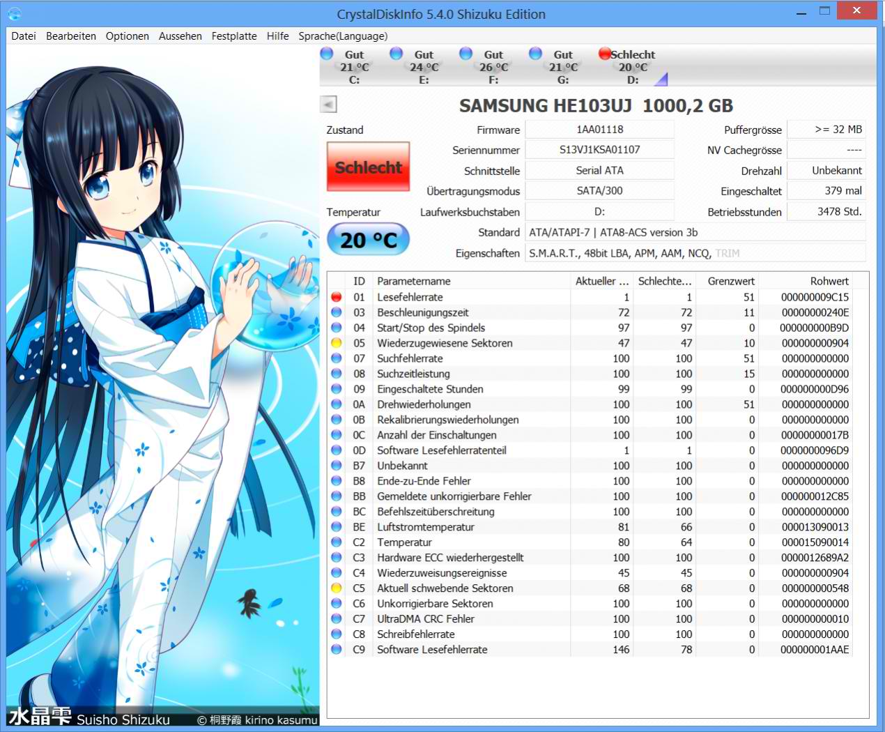

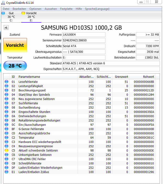

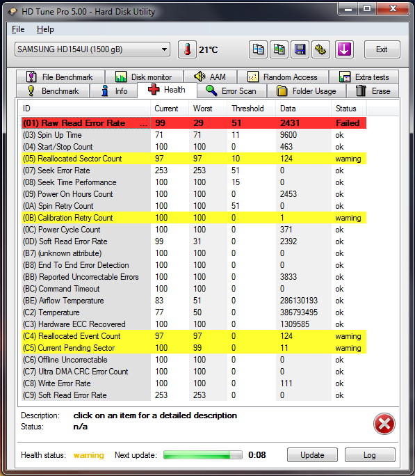

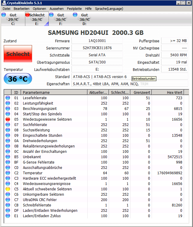

Z.Bsp.:

Samsung Festplatten schaffen es _nicht_ fehlerhafte Sektoren in die SMART Attribute zu schreiben
Das hätte ich gerne mal von dir erklärt. Du weißt, was es mit den schwebenden Sektoren auf sich hat?
Schwebende sowie offline unkorrigierbare Sektoren (der Unterschied ist dir bekannt?) werden nur ersetzt, wenn sie nach dem beschreiben nicht wieder problemlos lesbar sind. Das ist nicht nur bei Samsung so, sondern bei allen anderen Festplattenherstellern genauso. Hat deine Festplatte schwebende und/oder unkorrigierbare Sektoren und überschreibst du sie deshalb ein Mal komplett, müssen diese Sektoren nicht unbedingt ersetzt werden, also auch keine wiederzugewiesene Sektoren auftauchen.
Schwebende sowie offline unkorrigierbare Sektoren müssen nicht physisch defekt sein. Es gibt mannigfaltige Möglichkeiten warum ein Sektor plötzlich nicht mehr richtig gelesen werden kann. Beispielsweise, wenn es während des Schreibvorgang zu leichten Erschütterungen kommt und der Schreibkopf die Spur nicht richtig trifft. Auch kann das plötzliche Wegfallen der Stromversorgung zu den sogenannten Soft-Bads führen. Diese temporär nicht lesbaren Sektoren werden durch ein Schreibzugriff "repariert". Also, wenn die bisher (fehlerhaft) gespeicherten Daten ungültig und durch neue ersetzt werden.
Das gehört zum ganz normalen Defekt-Management einer jeden Festplatte.
