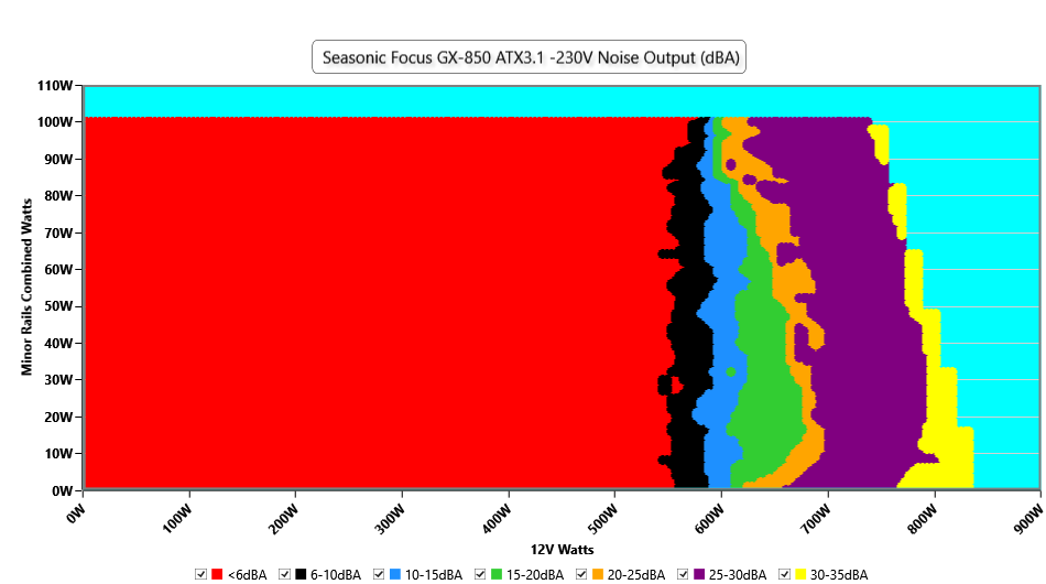

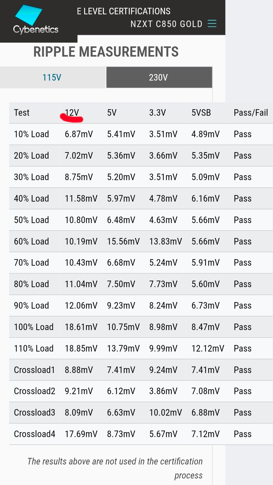

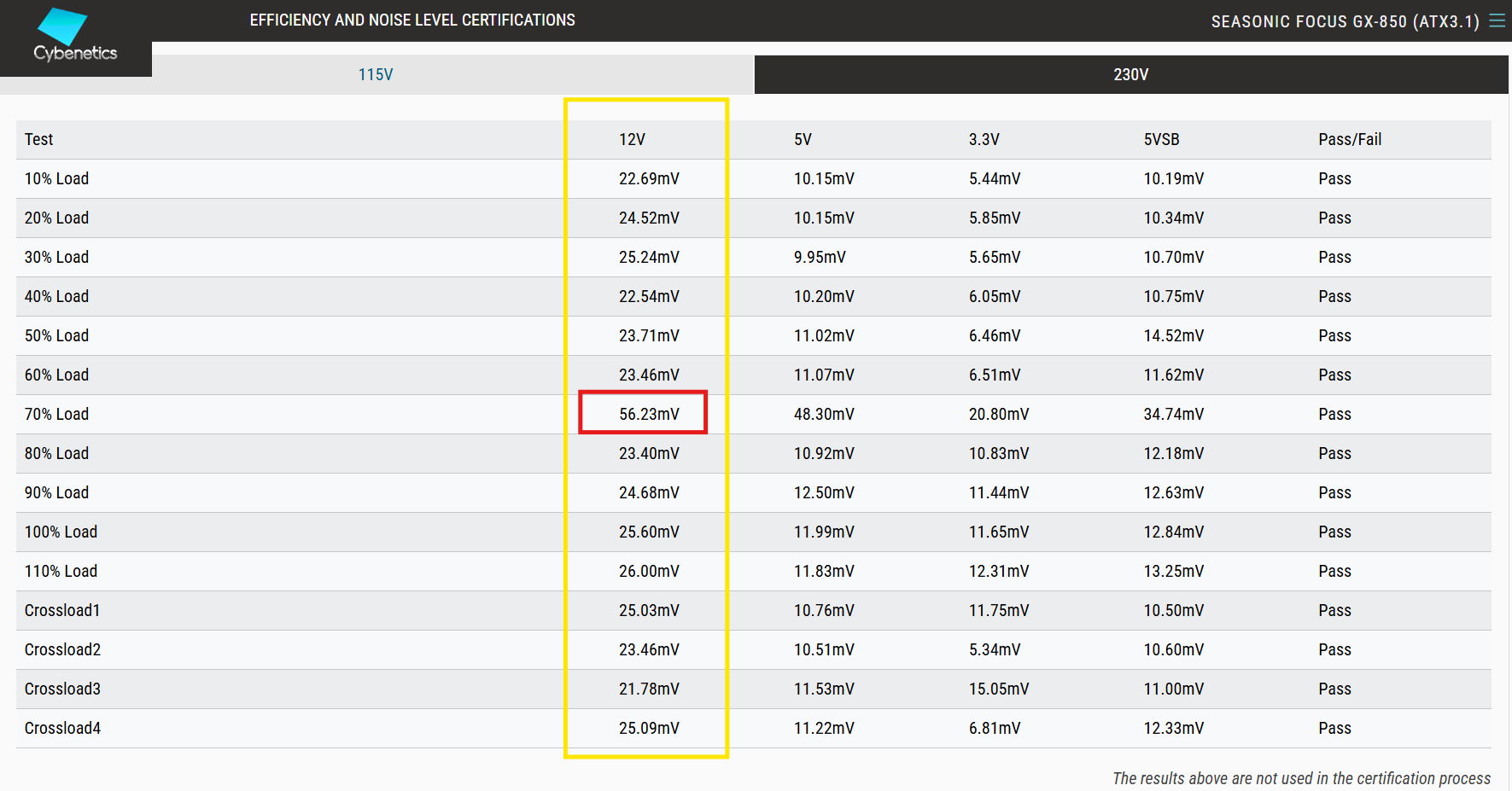

Das einzig "Neue" was man kritisieren müsste ist das Focus, während der Noisegraph in Ordnung ist sind 56mV, auf der 12V Schiene, in 2026 nicht mehr zu tolerieren.
Selbst 56€ PSUs wir das L6 kriegen das besser hin.
Quelle:
https://www.cybenetics.com/evaluations/psus/3202/
Mit dem C850 machst du hingegen nichts falsch.
Quelle:
https://www.cybenetics.com/evaluations/psus/2451/
Hierzu sei noch angemerkt das der Grün hinterlegte Bereich von Manchen bereits gehört wird und nicht mit dem Lüfter sondern mit Spulenfiepen asoziiert wird.
Ein Rot/Schwarzer Bereich ist im angestrebten Lastbereich also stehts zu favorisieren wenn man seine Ruhe vom PSU haben will.

PCGH hatte im April darüber berichtet.
https://www.pcgameshardware.de/Gefo...ime-EVO-Rotstift-ohne-Vapour-Chamber-1525045/
KarlsruheArgus schrieb:
Das ist das Core GX, der TE hat das Focus GX in der Liste, ändert zumindest am Lautstärkenproblem nichts.
Odessit schrieb:
semi-passiven Betrieb
Den hat auch das Core, das bleibt sogar nach oben länger leise, ebenso hat es leichte Vorteile bei der Effizienz. Das Non-Core hat wie richtig geschrieben, bei beiden Bauteilgüten Vorteile, was dann auch in etwas besseren elektronischen Werten mündet.
Reaktionen: iamcriso, KarlsruheArgus und djducky
Edit:
Ich denke da müsste Geizhals mal nachbereiten da zu einem der Link zu Cybenetics nicht geht und zum anderen dort Daten zusammengeworfen werden.
Ich glaube das Problem ist, dass die 850W Version warum auch immer gerade in der Datenbank fehlt.
Die 750W Version geht nämlich.
Das müsste noch die ältere V3 sein.
Das war die ATX 3.0/V3 Version, da ist es auch richtig verlinkt.
https://geizhals.de/seasonic-focus-gx-850w-atx-3-0-focus-gx-850-atx30-a3002908.html
Das hingegen ist die noch nicht erschienene V5, hatten vor einer Weile ja mal darüber gesprochen, hier ist Seasonic das Lautstärkenproblem angegangen.
In der Liste des TEs ist das noch aktuelle V4.
Die 850W Variante der V4 fehlt aber warum auch immer aktuell in der Datenbank.
Namenstechnisch ist die V4 auch so eine Sache da sie eigentlich schon ATX 3.1 ist, der Name ist etwas irreführend.
Das wäre die V4.
https://hwbusters.com/psus/seasonic-focus-gx-850-v4-atx-v3-1-psu-review/9/
Reaktionen: KarlsruheArgus
