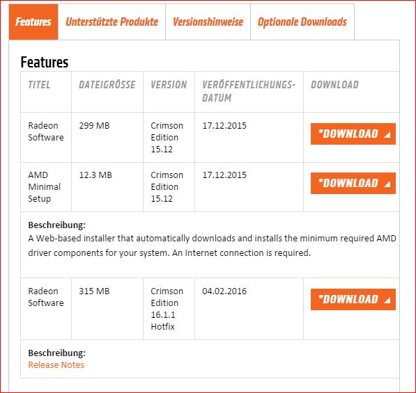

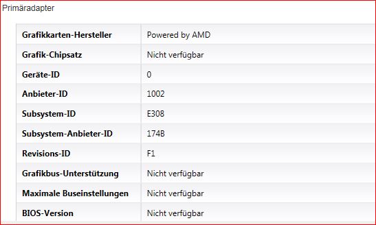

Also sie ist zurzeit ja in betrieb, aber sehr geringe Auflösung die ich auch erstmal nicht ändern möchte. Das Control Center von AMD zeigt mir das an. 43fgf.JPG

Von AMD zu AMD reicht auch einfach den neusten drüber zu bügeln.
Der alte wird dann einfach überschrieben ist nicht mehr wie früher wo man alles fein säuberlich bis in de kleinsten ecken löschen muss.
Ansonsten so wie oben geschrieben hast machen und gut.

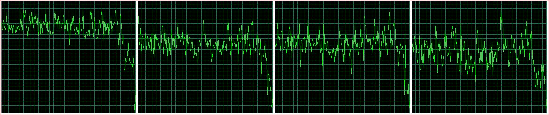

Ich weiß die diskusionen gibt es zu 1000 aber könnt ihr aus dden Daten die ich euch hier gebe sagen ob der CPU evt an den FPs schuld ist?wrwaeb42b34.JPG hier die CPU auslastung.
So ich habe das getestet und an der FPS ändert sich nix wenn ich die Auflösung runterschraube.
Das bedeutet, es ist ein CPU Limit wenn überhaupt, richtig?
Es ist nicht so das mir die FPs von 40-60 in PV zu gering ist außerhalb habe ich über 110 aber ich möchte sicher gehen und testen was die Grafikkarte kann und einfach wissen woran es liegt, denn wenn es die Grafikkarte sein soll würde ich nicht zufrieden sein für eine 230 Euro Grafikkarte.
Man die CPU ist alt wie der Papst und zieht kein Schlüpper mehr straff.
Und wenn H1Z1 genauso mies optimiert ist wie DayZ dann ist wieso schicht mit AMD CPU.
Würde mich nicht wunder wenn die CPU bei der GPU kotzt die dürfte ganz schön zu knabbern haben.

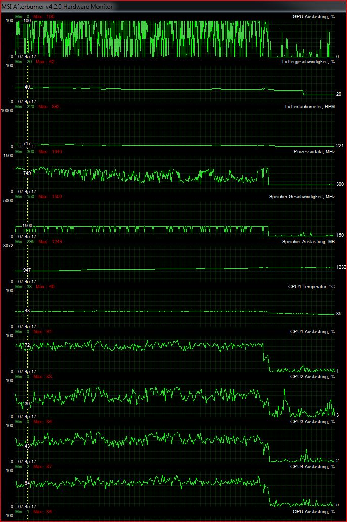

Aber hier mal die MSI Afterburner Daten bzw. Screenshot, würde mich freuen wenn jemand der Ahnung hat kurz ein Satz dazu sagen kann. ntgwe52v3423v.JPG
Wenn ich das richtig deute ist die GPU ziemlich am Limit, was eigentlich nicht sein kann, zum Vergleich teste ich demnächst noch einmal ein anderes Game.

Schau doch via OSD, das geht auch ohne HWiNFO. Einfach unter "Einstellungen" -> "Überwachung" bei "Gpu Auslastung" unten den Hacken "zeige On-Screen-Einblendung (OSD)" setzen. Dann steht im Spiel oben in der linken Ecke zu wie viel % die Gpu ausgelastet ist. Nur diese Zahl musst du beim zocken beachten, und jedes mal wenn die unter 99% sinkt wird die Karte von der Cpu ausgebremst.
Ich frage ja ob es sein kann das eine neue Grafikkarte vol ausgelastet wird bei den niedrigsten Einstellungen?
