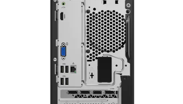

Versuche gerade einem Kollegen zu helfen Windows 10 auf seinem neuen Komplett PC zu installieren.
https://www.cyberport.de/gaming/gam...yzen-5-5600g-16gb-512gb-ssd-rtx-3060-dos.html
https://www.otto.de/p/acer-kg251qj-...5-hz-tn-lcd-1446782650#variationId=1446782651
Den hat er sich gekauft, dazu der Monitor.
USB Speichermedium mit Win10 wurde erstellt usw. Jetzt hakt es aber schon dass beim starten des PCs kein Signal zum Monitor kommt. Getestet wurde es mit beigelegtem HDMI Kabel und mit einem älteren HDMI Kabel, sowohl im Mainboard HDMI Anschluss, als auch im GraKa Anschluss.
Kann da vielleicht jemand helfen und hat ne Idee wie man das Problem lösen könnte?

Ja, mit HDMI 1 versucht und mit Autosource. Kein BIOS Bild. Monitor/Kabel funktionieren am Laptop sofort.
Anderer Monitor getestet aber bekommt auch kein Signal vom PC. Egal ob Mainboard oder GraKa Anschluss
Ne kein DP Kabel da, aber eigentlich müsste es doch mit HDMI auch erstmal funktionieren?

Na ja, er läuft halt, alle Lüfter drehen sich, auch die der Grafikkarte und der CPU, alle Lichter leuchten, vielleicht gab es auch noch ein Beep vom BIOS, es kommt dann aber einfach kein Signal am Monitor an! Das haben wir doch hier sehr oft.
@fn123
Hast du es schon mal mit einem CMOS clear nach Anleitung im Handbuch probiert!?
Und wie coasterblog es schon schrieb, könntest du das Seitenteil des Gehäuses entfernen/ öffnen und nachschauen, ob die Grafikkarte richtig an das Netzeil angeschlossen ist und auch sonst alle Stecker richtig sitzten! Gibt es eine Zusatzstromversorgung für den Prozessor, dann sollte auf jeden Fall die entsprechende Buchse auf dem Mainboard belegt sein.
