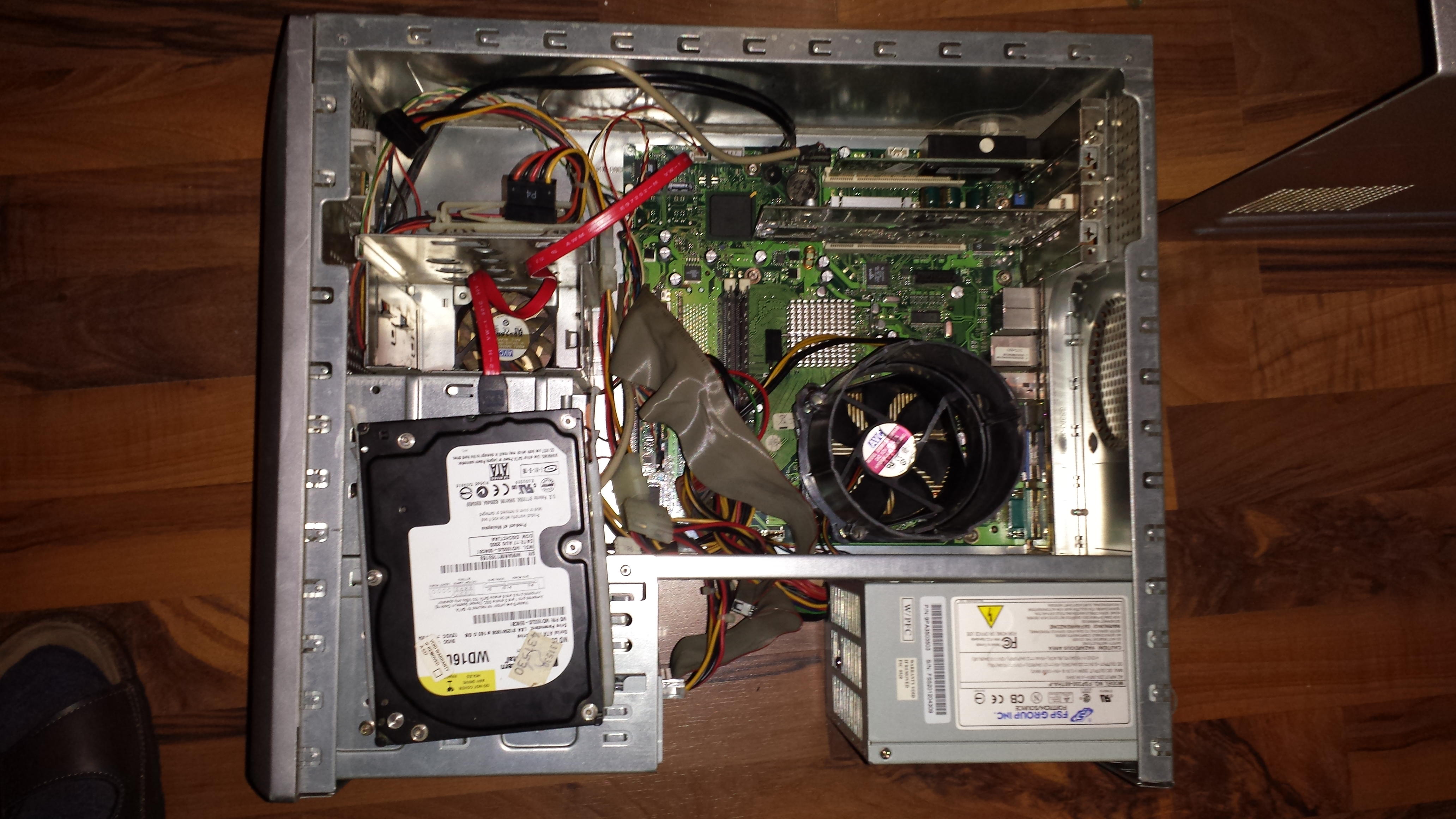

Ich habe noch nen sehr alten Rechner hier rum stehen.
Der Hier: http://www.chip.de/artikel/Fujitsu-...tschland-PC-10-Komplett-PC-Test_31069945.html

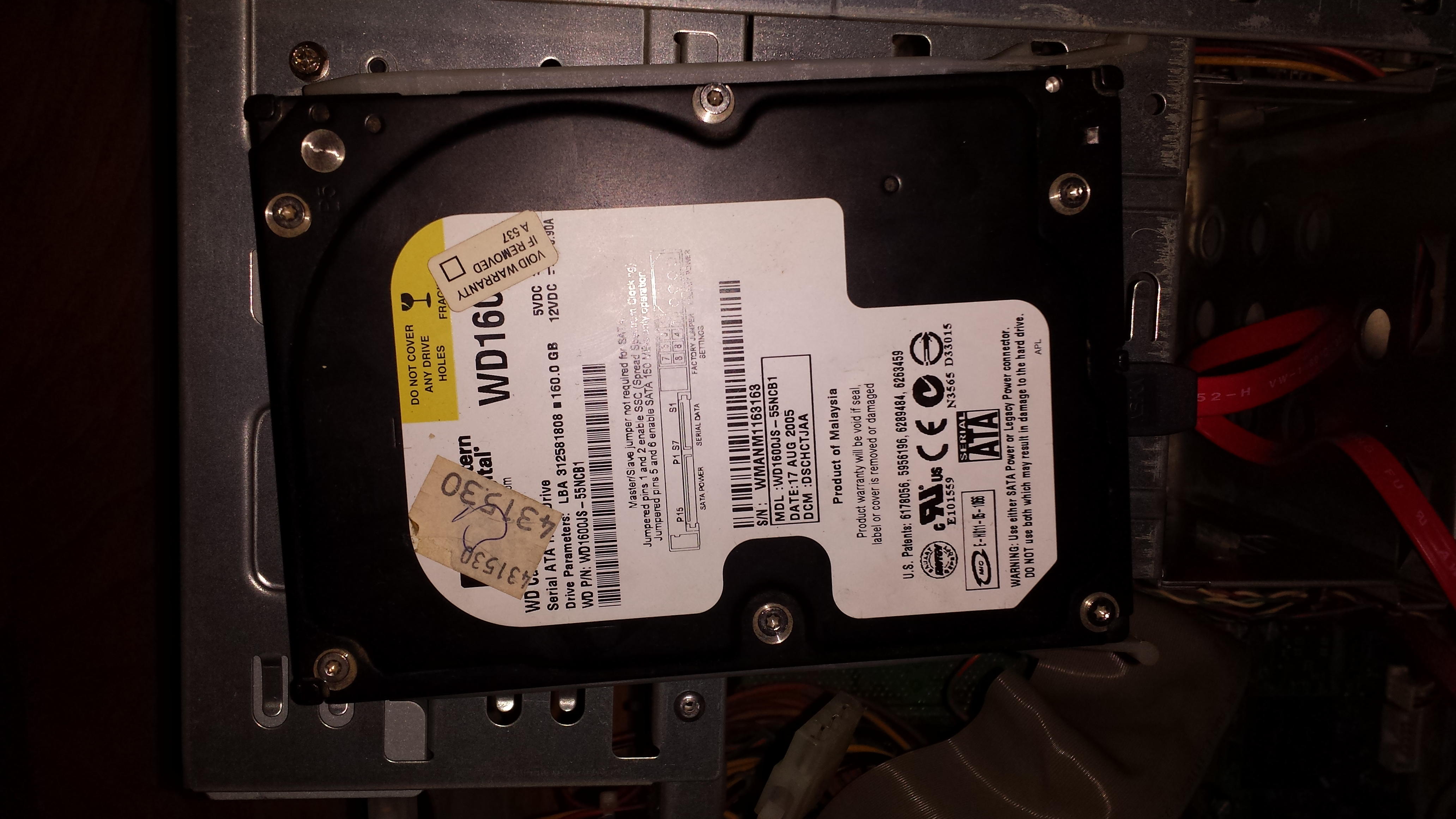

Die Platte sollte funktionieren (160GB)

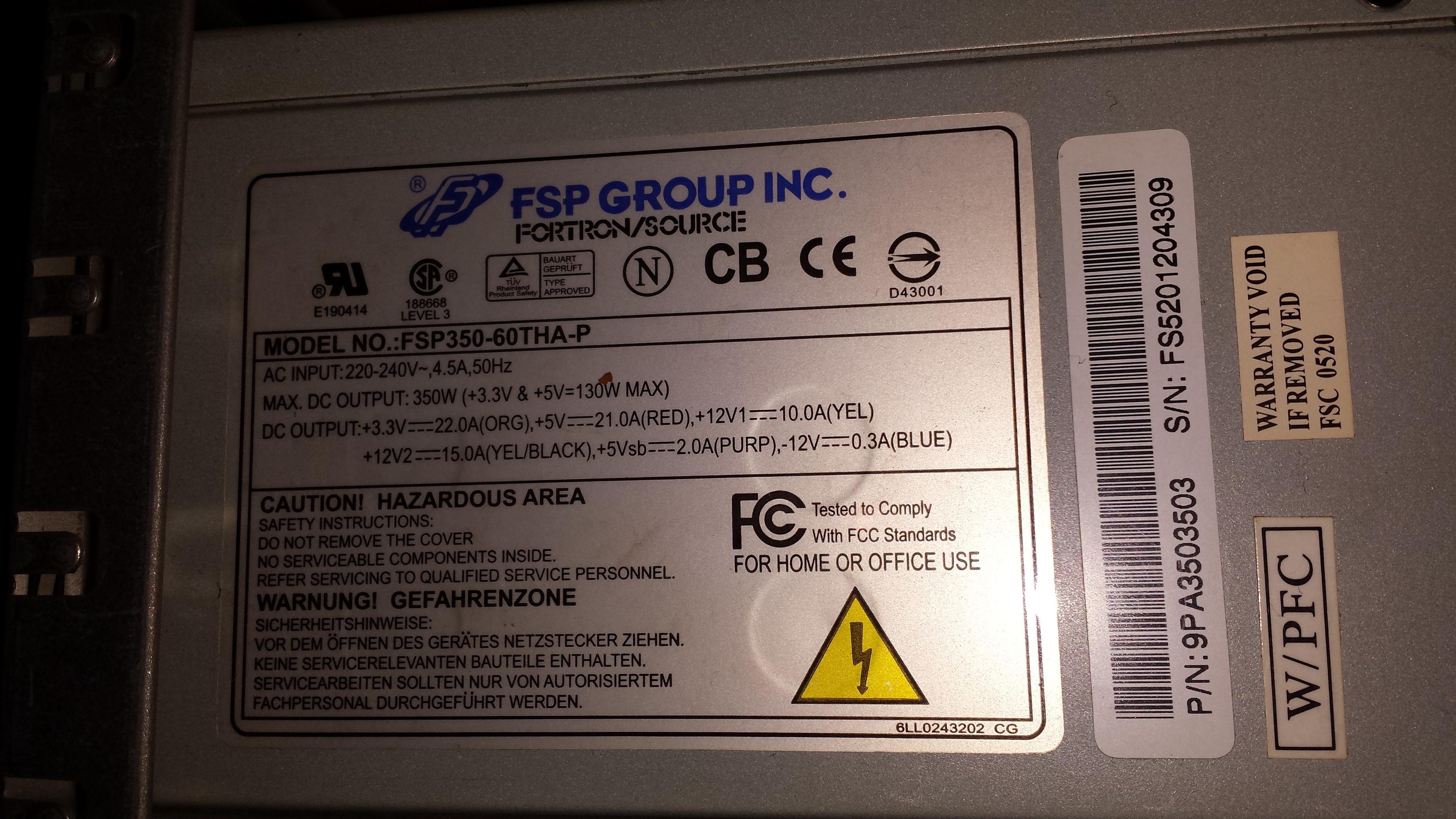

Habe 3 Fotos hoch geladen.
1 Der Siemens Rechner
2 160 GB Platte vom Siemens PC
3 Netzteil vom Siemens Rechner
Laufwerk ist leider defekt,Mainboard zu alt (da laufen keine halbwegs aktuellen cpu´s)
Ram sind Wannsinig schnelle 2x 256mb Slots verbaut

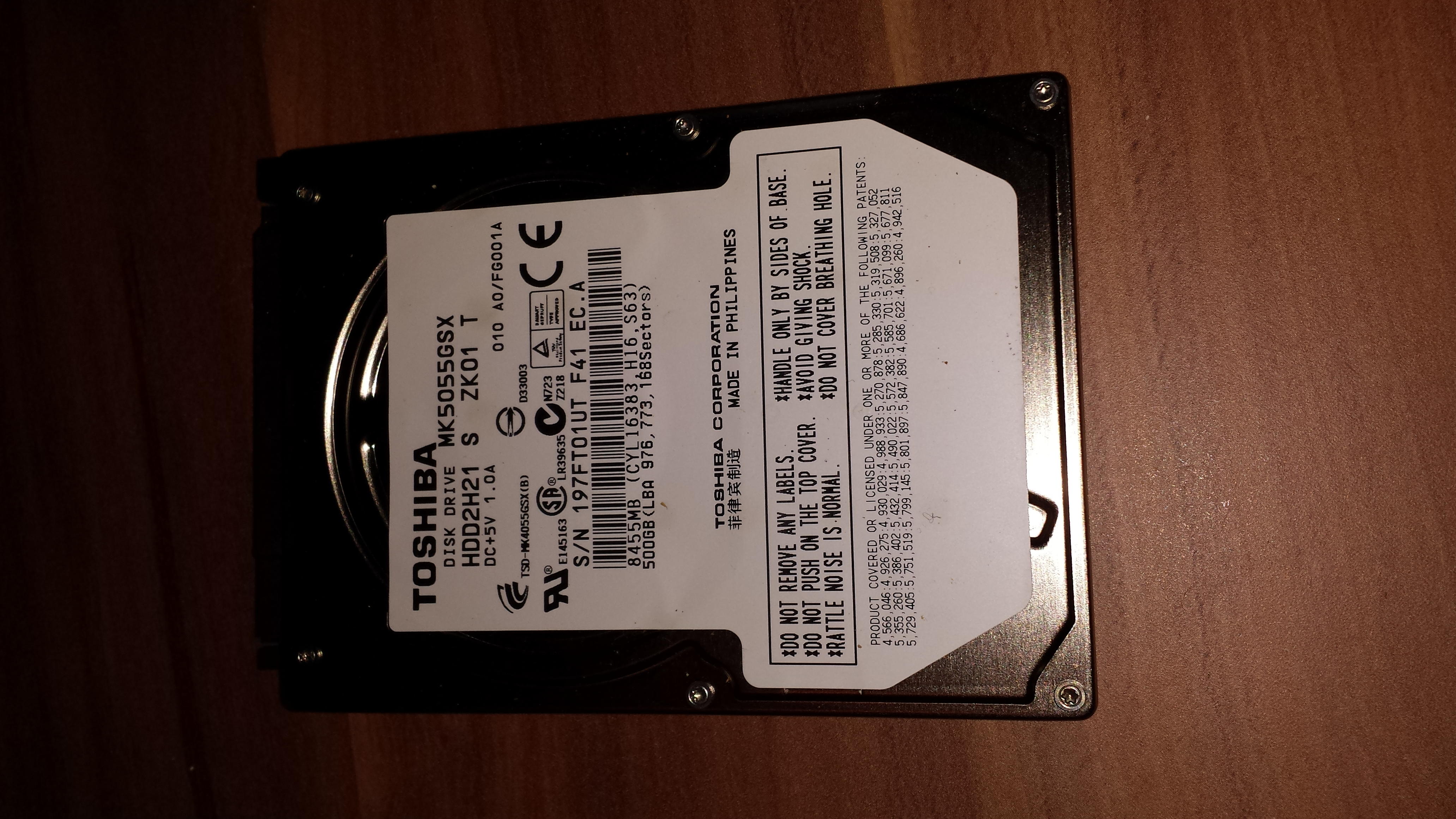

Von der 500 GB Platte in meinem Sony Laptop lade ich noch ein Foto hoch.

Das Mainboard passt für AMD-CPUs mit Sockelm FM2, nicht für einen alten Intel: also entweder anderen Prozessor oder anderes Mainboard. Den ECC-RAM kannst Du auch nicht mit jedem MB/jeder CPU verwenden. Das vorhandene Netzteil hat keinen PCIe-Stecker, den die Grafikkarte, die Du rausgesucht hast, aber braucht. -> so geht das alles nicht!

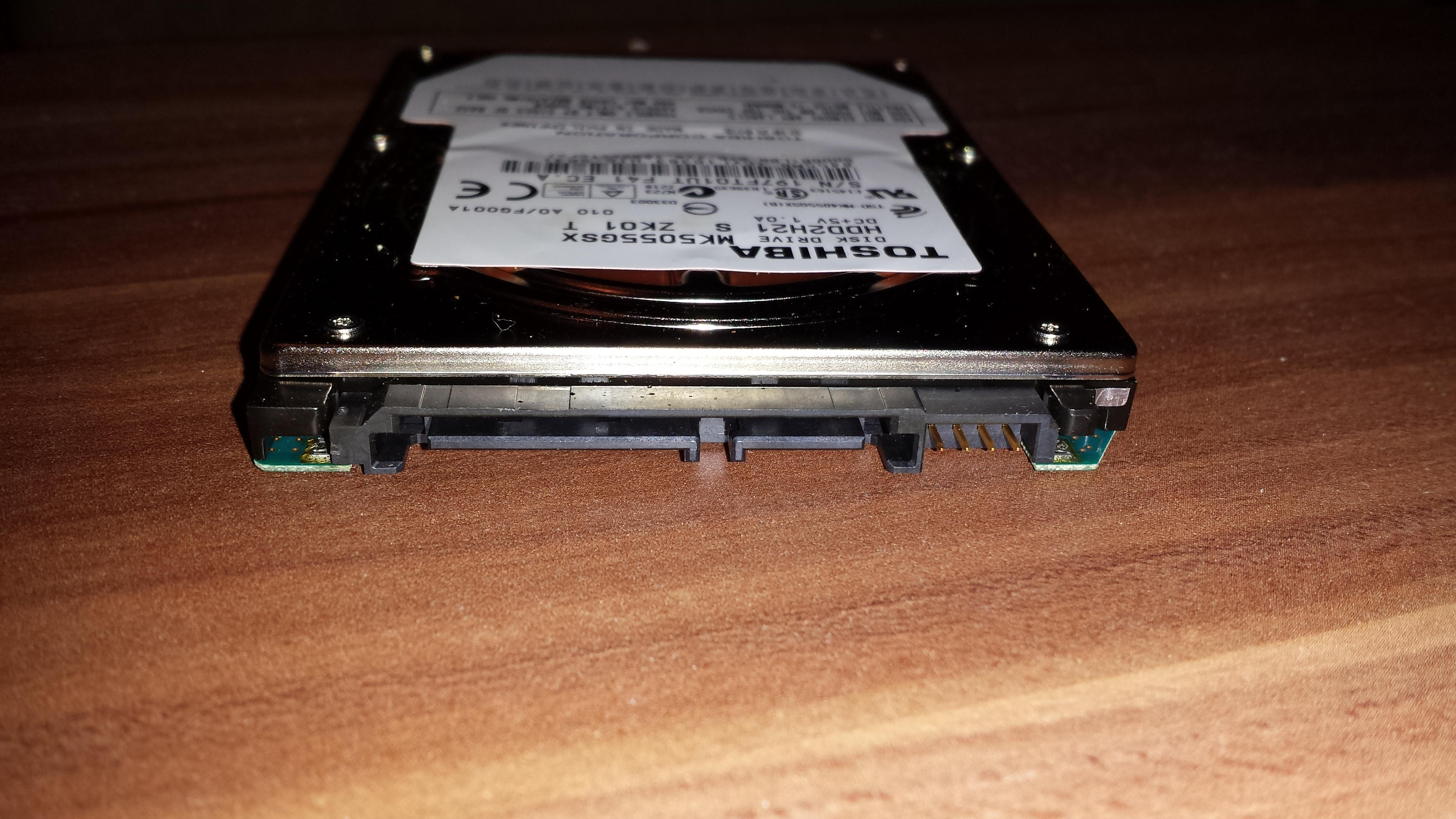

- Festplatte nimmst je nach benötigter Größe eine der beiden alten. (Die Notebook-HDD würde passen und wär wohl leiser)

Im Prinzip sollte das alles in den alten Siemens-Rechner passen. Zur Not passt ins Budget noch ein neues Gehäuse mit neuem Netzteil. Als Kombo z.B. das LC-Power Pro-925B, 450W ATX 2.3 für ca. 58 € zuzügl. Versand. Priorisieren würde ich allerdings eine zusätzliche SSD.

Werde dann die HDD vom Laptop verbauen, die auch immer gut und leise lief.
(Bilder im Anhang)

Das im Gehäuse bereits integrierte Netzteil taugt gar nichts. Das würde ich nicht nehmen

Aus Finanzgründen bin ich wohl gezwungen das Siemens Gehäuse zu nehmen.
