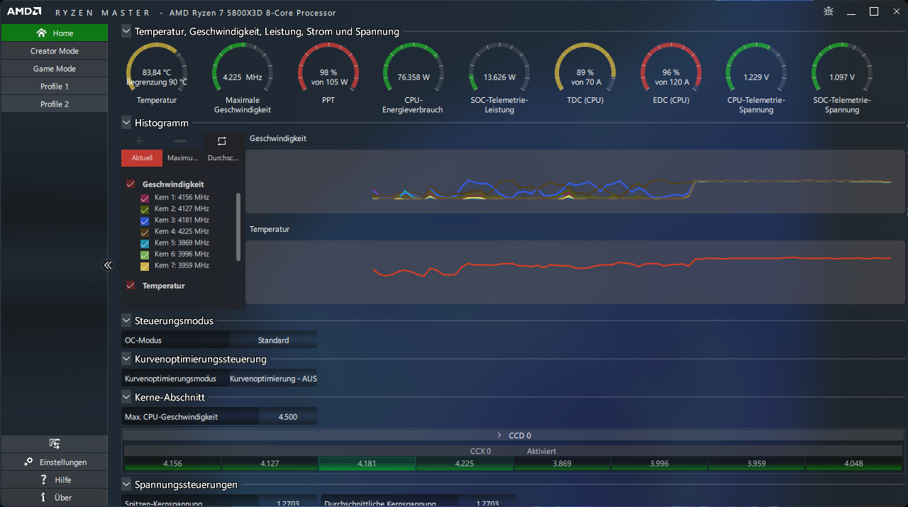

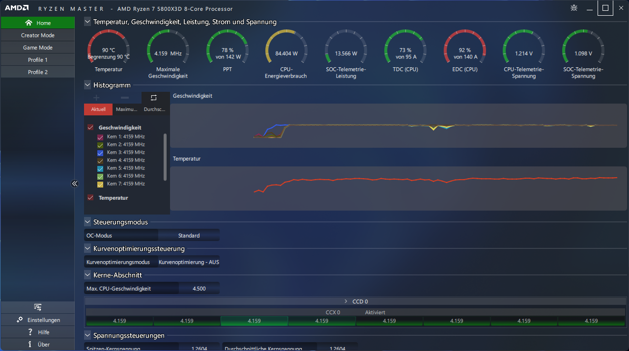

Der 5800X3D läuft bei mir den Werkseinstellungen und dem Endorfy Fortis 5 Dual Fan schon bei einem Virenscan ins thermische Limit:
Mit reduzierten Powerlimits kann man das thermische Limit verhindern.
Mit dem vorhanden Mainboard und dem Pure Rock Slim 2 würde ich Limits noch weiter runter setzen.
Das gleiche gilt auch für den 5700X3D, hatte ich aber noch nicht in der Hand.

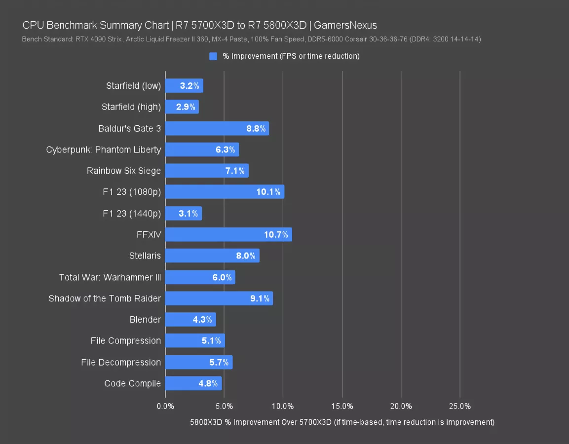

Naja, der 5800X3D bietet rund 10% mehr Takt, in einigen Titeln kann er das auch umsetzen.
Mit rund 100€ Preisvorteil bietet der 5700X3D das klar bessere P/L, der 5800X3D hat aber trotzdem noch seine Daseinsberechtigung, wenn man das Maximum aus der Plattform rausholen will.
Bei dem hier vorliegen Board und Kühler am Ende die passendere Wahl.
