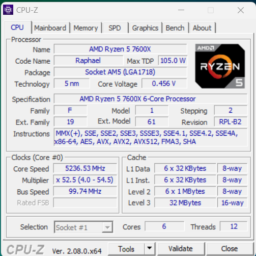

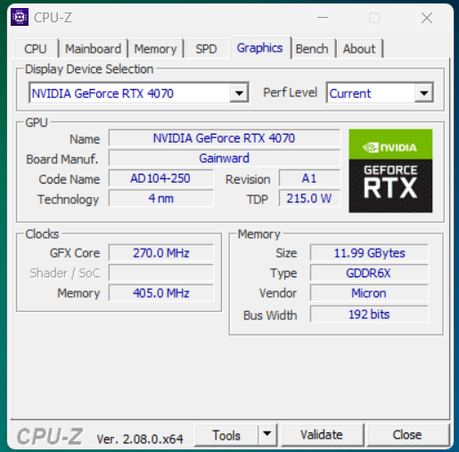

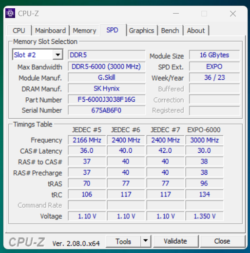

  • Prozessor (CPU): AMD Ryzen 5 7600X
  • Arbeitsspeicher (RAM): GSkill Trident Z5 Neo DDR5 6000, mit EXPO
  • Mainboard: GIGABYTE B650 GAMING X AX
  • Netzteil: be quiet Straight Power 11 650w
  • Gehäuse: Jonsbo D41 ATX
  • Grafikkarte: Gainward RTX 4070 Phoenix GS
  • HDD / SSD: WD Black SN850 1TB, ADATA SU800 1TB
  • Weitere Hardware, die offensichtlich mit dem Problem zu tun hat (Monitormodell, Kühlung usw.):
  • Keine Ahnung ob es damit zu tun hat: Gigabyte M27Q, Redragon K556 Tastatur, Dell 0815 Maus
  • PC wurde im September 2023 zusammengeschraubt, bis auf die Peripherie und das Netzteil war alles neu.

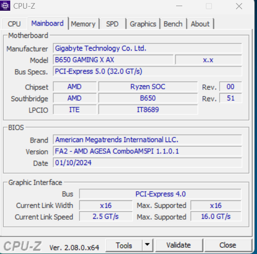

Hallo Leute, mein PC bereitet mir seit kurzem Probleme. Er hat vor zwei Tagen damit angefangen schlagartig extrem langsam zu werden (Maus bewegt sich nur noch ruckelig, es lässt sich nichts mehr anklicken) oder komplett einzufrieren. Das ist sowohl im Leerlauf als auch beim Browsen/Youtube gucken passiert, beim zocken bislang noch nicht.
Wenn der PC komplett einfriert wird das Bild nach ein paar Sekunden schwarz und dann startet er von selbst neu. Danach lässt er sich wieder normal benutzen als wäre nichts gewesen. Es kommt kein Bluescreen oder ähnliches.
Ein kurzes Video von dem "Ruckeln" konnte ich gestern aufnehmen. Link: https://imgur.com/a/AYH0k5v
  • sämtliche USB Geräte und LAN Kabel abgezogen, mit Ausnahme von Tastatur und Maus
  • AMD EXPO und CPU Curve Optimizer im Bios deaktiviert
  • Memtest96 durchgeführt, 4 volle Testdurchläufe ohne Fehler
  • Treiber aktualisiert (GPU, Chipsatz, LAN)
  • SFC/Scannow in der Eingabeaufforderung gestartet, keine Fehler gefunden
  • Windows 11 neu aufgesetzt, beide SSDs formatiert
Habt ihr noch eine Idee was ich ausprobieren oder testen kann? Abgesehen vom Hardwaretausch wüsste ich nicht mehr weiter.

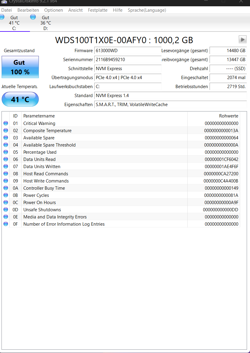

gibt ews irgendwelche auffälligkeiten im taskmanager wenn es ruckelt?

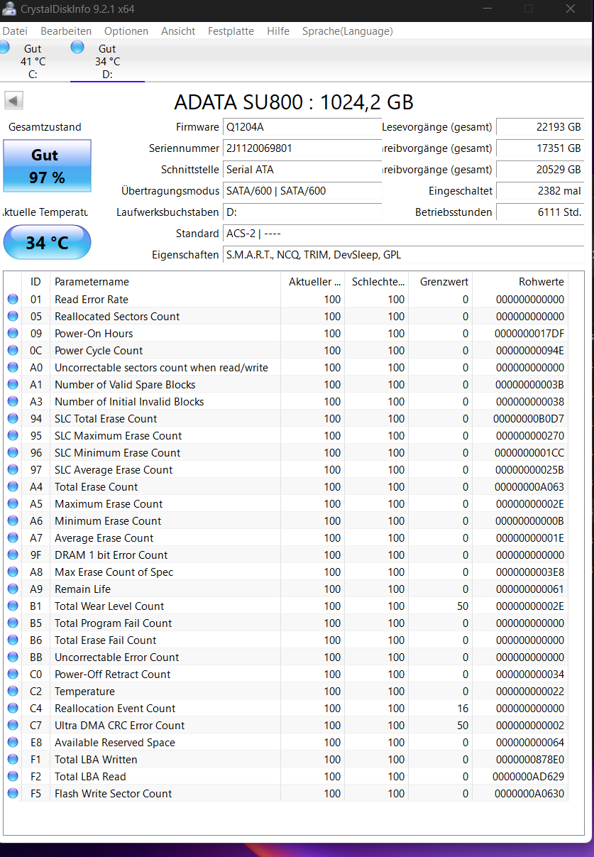

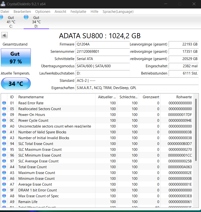

SSD sind in ordnung`? Smart-werte geprüft?

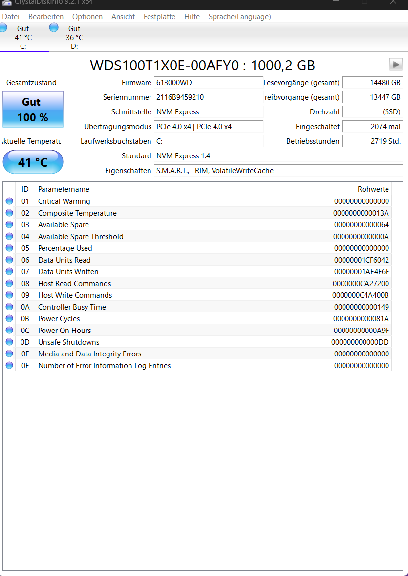

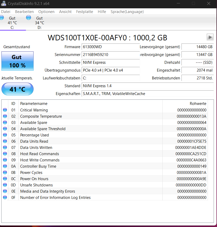

Bisher ist mir im Task Manager nichts aufgefallen, aber er lässt sich wegen dem einfrieren auch nicht immer öffnen. Die Smart Werte sind gut (Screenshots angehangen).

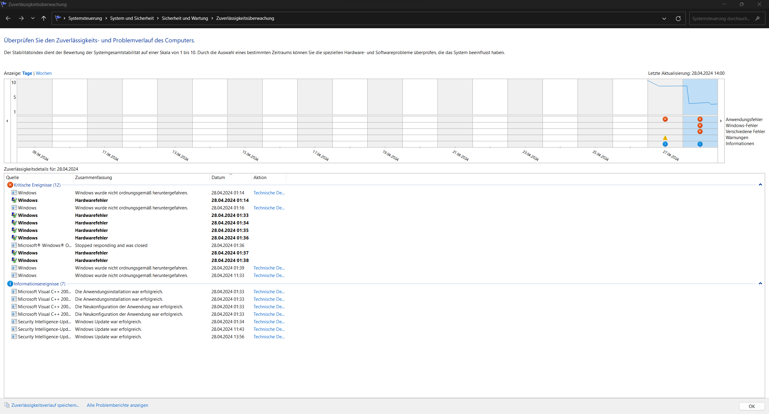

cyberpirate schrieb:
Moin,

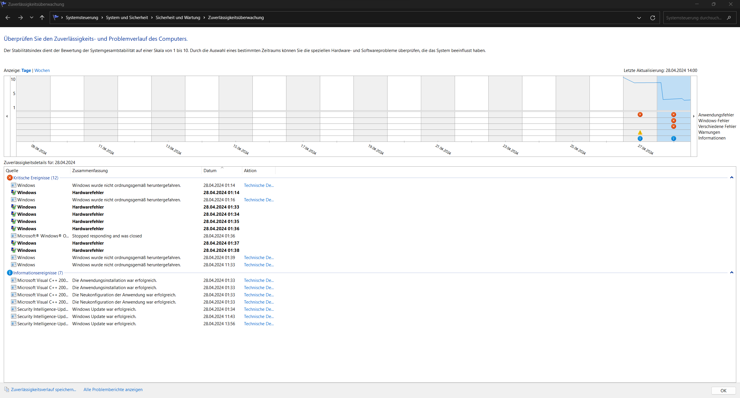

was steht im Zuverlässigkeitsverlauf?
https://www.deskmodder.de/wiki/index.php?title=Zuverlässigkeitsverlauf_unter_Windows_10

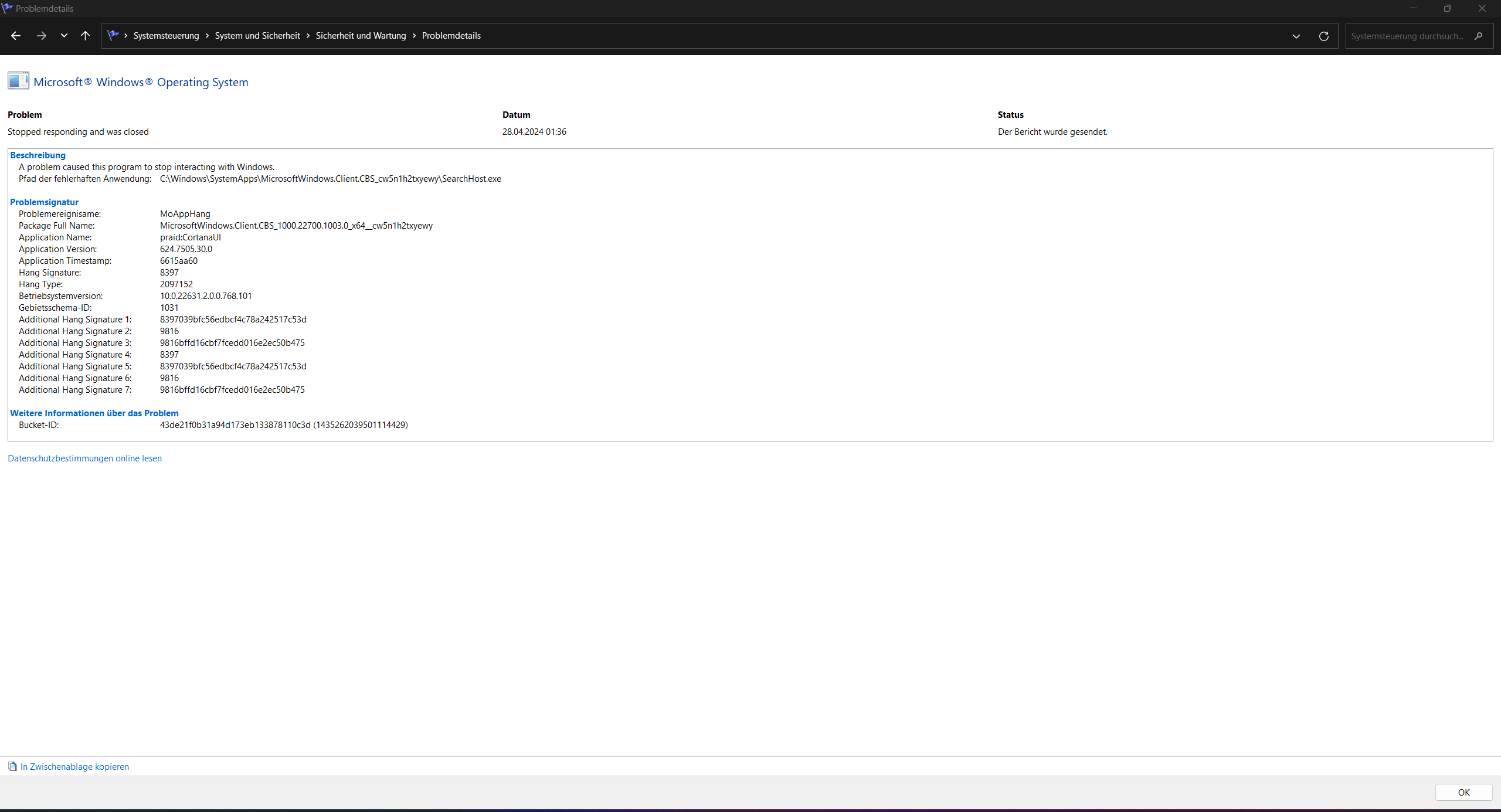

Hab mal einen Screenshot angehangen, den Zuverlässigkeitsverlauf kannte ich noch nicht.
Ob ich den Schnellstart bei meinem alten Windows deaktiviert hatte weiß ich nicht mehr, beim neuen hab ich den jetzt aber deaktiviert. Den Rest hatte ich schon gemacht und die Treiber/Bios sind aktuell.
redjack1000 schrieb:
Das kann man erst beurteilen wenn die Screenshots vollständig sind, deine sind es nicht.
Cu
redjack

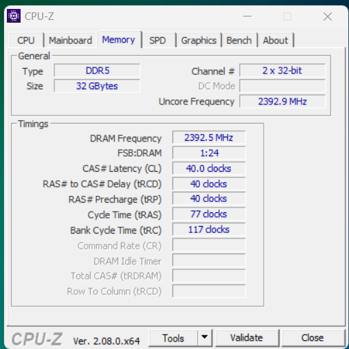

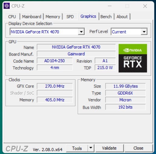

Sorry, hatte nicht gesehen das da was bei der Adata SSD gefehlt hat.

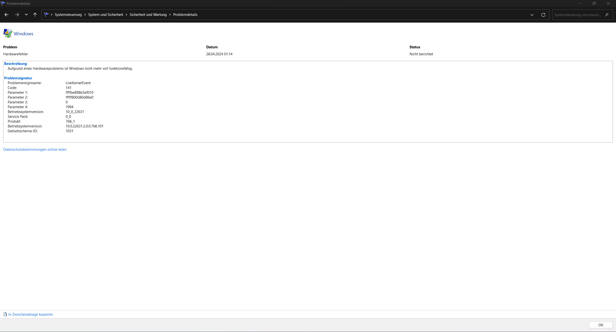

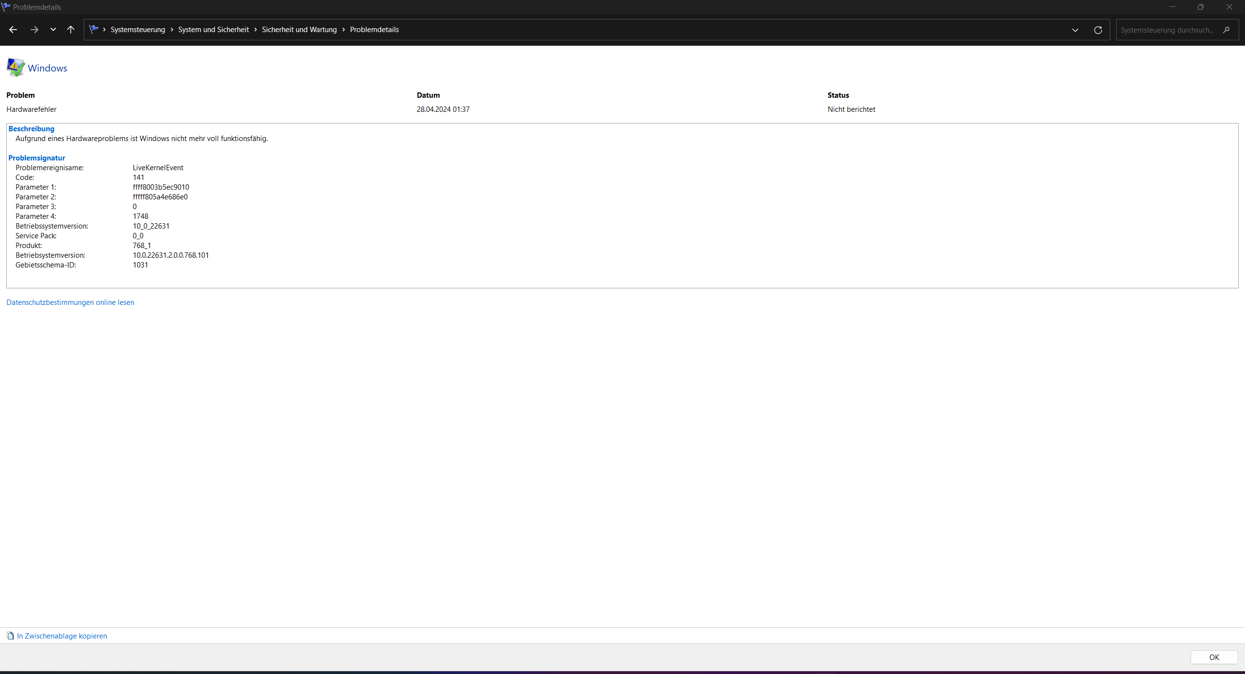

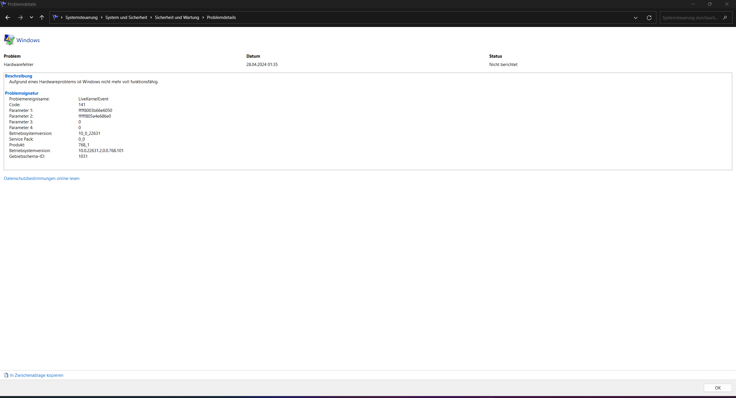

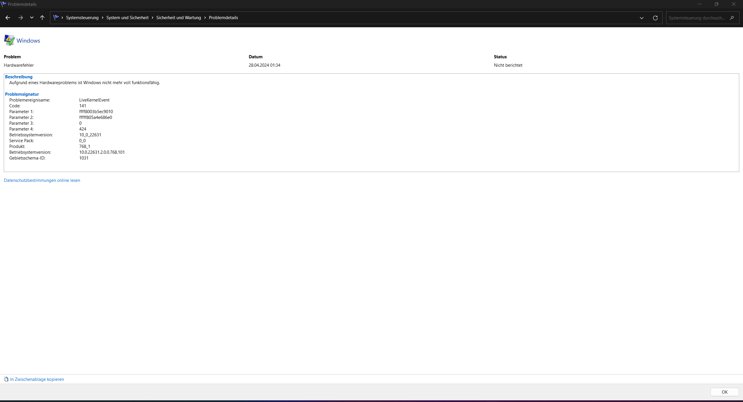

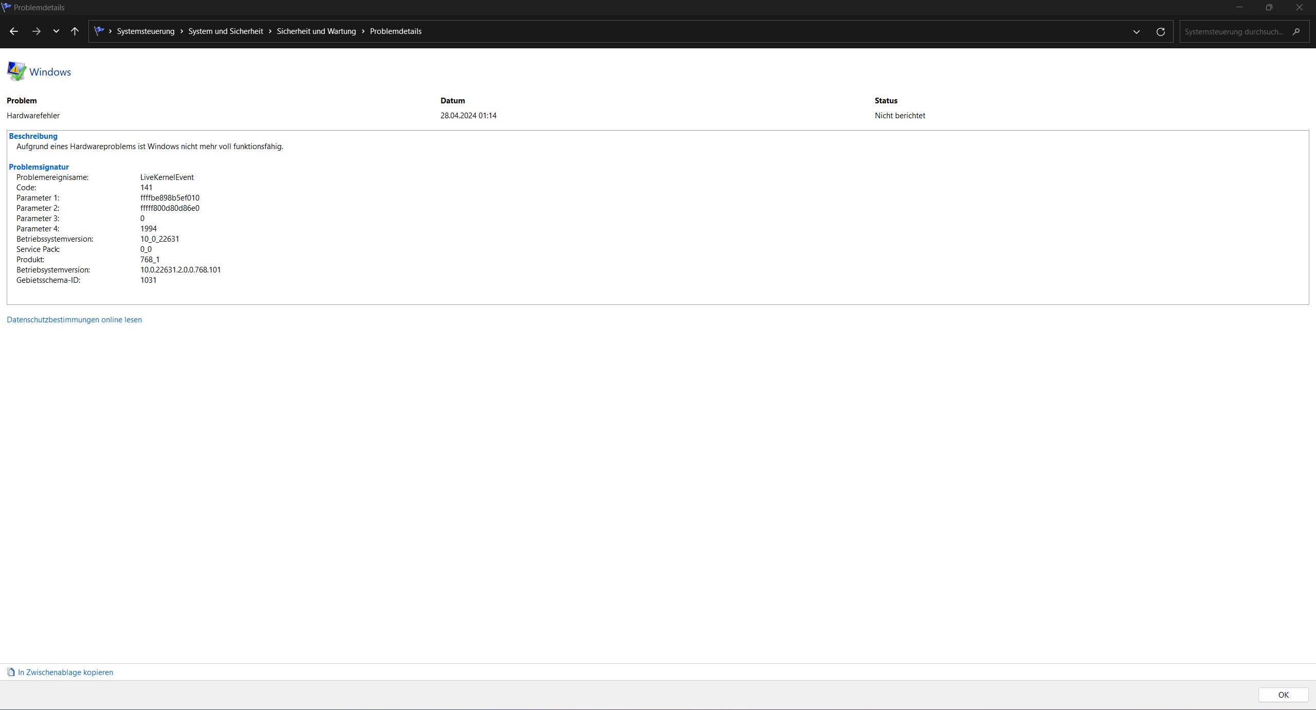

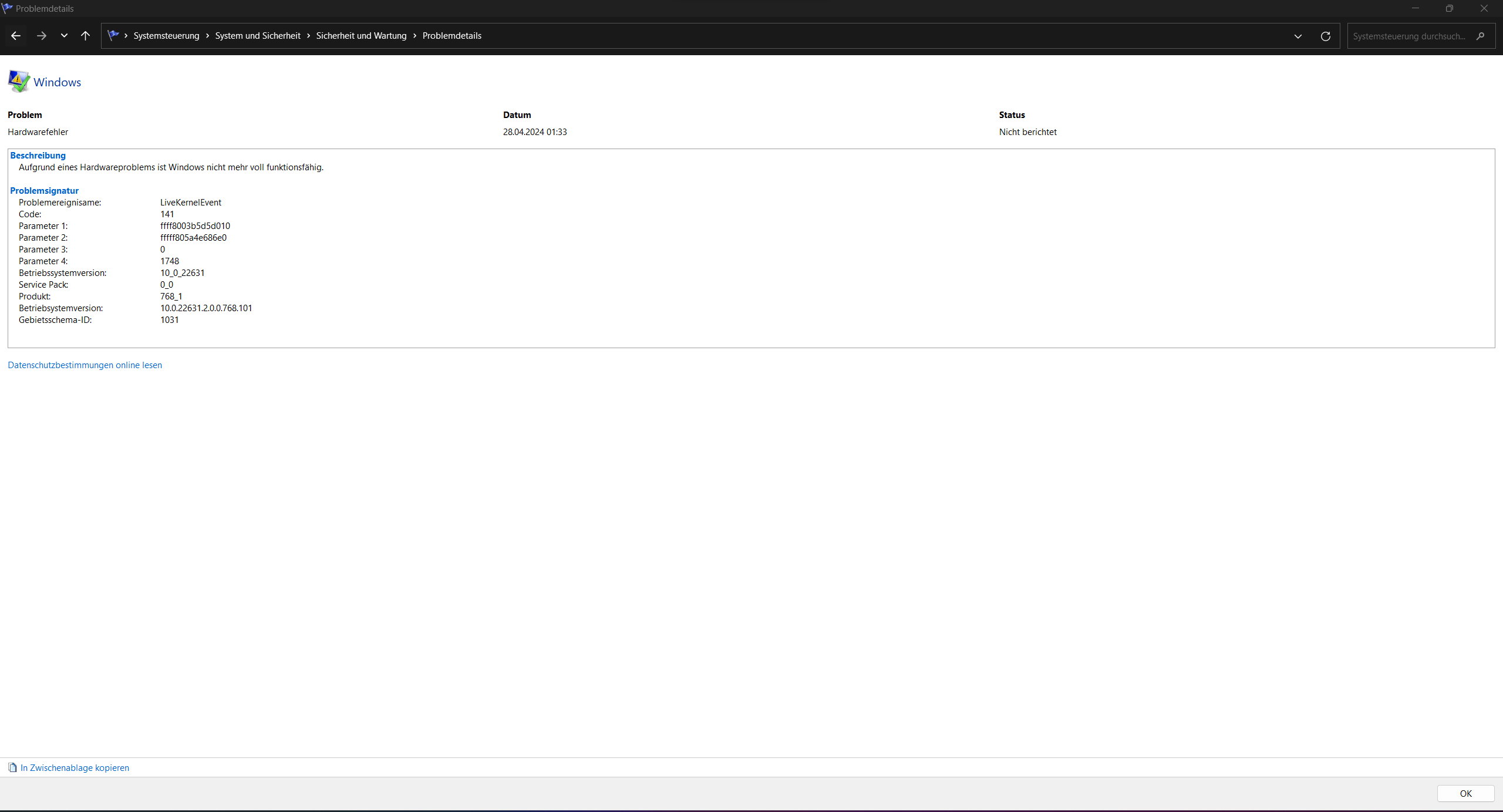

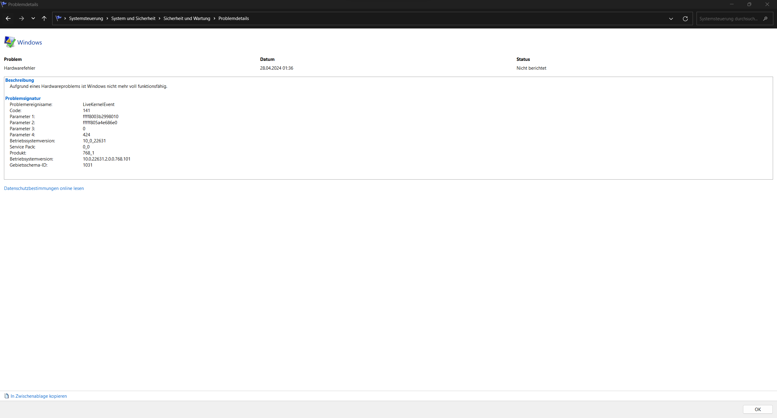

klick mal die einträge mit Hardwarefehler im Verlauf an. Dann gibt es mehr Infos
Reaktionen: Skorm501
Erledigt, Screenshots sind angehangen. Da steht was von LiveKernelEvent :confused_alt:

Deutet alles auf die CPU hin. Allerdings kann da auch das Netzteil ursächlich sein. Das würde ich zuerst tauschen.
Hab jetzt nicht alles gelesen, aber falls ein Riserkabel genutzt wird, das mal weglassen. Ansonsten könnte man noch die Grafikkarte mal ausbauen und gucken, ob das Problem auch mit der iGPU auftritt.
