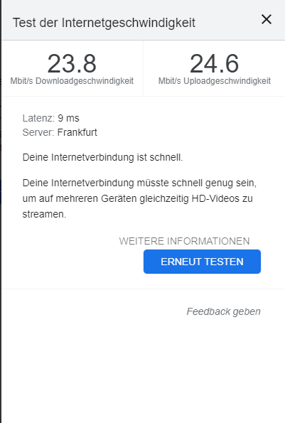

Ich habe ein problem mit meinem Pc, wir bezahlen für einen 500mbit/s download speed bei Vodafone und dieser scheint auch für andere zu funktionieren. Ich habe aber aus Irgend einem Grund einen download speed von ~25mbit/s obwohl ich die bezahlten 25mb/s upload speed habe. Am laptop mit gleichem Lan Anschluss krieg ich 150mbit/s daher verstehe ich das Problem nicht. Treiber sind aufm neusten stand und habe meine netzwerkkarte schon ersetzt. Wenn specs gebraucht werden und welche, einfach bescheid sagen! Ich brauche umbedingt Hilfe hiermit.
Edit: Habe mb zu mbit geändert, habe schnell getippt und dabei die 2 verwechselt tut mir leid! Sowie habe ich einen Speed test hinzugefügt

Erst einmal solltest Du die Einheiten nicht durcheinander bringen. Einen 500 mb/s Vertrag wirst Du nicht haben.
Dann solltest Du mal zeigen, was Dein Router angibt bei der Verbindungsgeschwindigkeit und dann noch einen Speedtest von dem Problemrechner.

Sorry ich habe ausversehen mbit mit mb verwechselt, habe es korrigiert. Ich habe mir die Fragen durchgelesen und eine Liste erstellt.
-Ich benutze ein cat7 Lan kabel
-Das Lan kabel ist nicht direkt an den Router angesteckt sondern läuft über einem D-Link
-Am Router kommen 563 mbit/s an
-Der Router ist eine Fritzbox
-Beim Laptop mit gleichen Anschluss wird gemeint das ich diesen mit dem Gleichen Lan-Kabel an den Anschluss welcher zum D-link führt angeschlossen habe
Bei weiter benötigten details einfach fragen
Ps: Sorry für den Fehlerhaften start, bin relativ neu zu diesem Zeugs.
ZuckerBubi schrieb:
Was für ein Gerät genau? DLAN/PowerLAN? Das würde einiges erklären.
Immer direkte mit dem LAN-Kabel zum Router testen.
Ging es früher besser?
Falls nein:
dlan. Ich schätze mal, wenn pc langsam und lappi am selben Kabel rennt, das entweder das Netzteil des pc das dlan massiv stört, oder das der pc selber Probleme hat… dazu dem Treiber neu installieren und/Oder tcpoptimizer starten mit „Windows default“ mit OK Taste abschliessen
Ich würde auch das DLan erstmal rauswerfen und direkt mit dem Cat7 rangehen.
Dlan ist immer ein Glücksspiel, was meist der Nutzer verliert.
Reaktionen: Engaged
Telekom MagentaZuhause
D-Link ist ein Hersteller, der Router, Switches, Access Points, Kameras, PowerLAN, Smart Home und noch viele andere Produkte anbietet. Es ist ein himmelweiter Unterschied ob das LAN-Kabel vom PC nun in einen Switch von D-Link gesteckt wird oder in einen PowerLAN-Adapter (=Netzwerk über Stromnetz).
Reaktionen: brainDotExe, Kombra und t-6
Was für ein D-link? Switch? Access Point? D-Lan?
Falls D-Lan: Die meisten d-lan Geräte haben einen 100mbit LAN Anschluss. Sofern du also keins der höherwertigen Geräte hast ist es kein Wunder das du unter 100mbit am PC hast.
Meine Vermutung wäre das du schlicht kein d-link mit Gigabit Netzwerkanschluss hast und du auf dem Laptop höhere Geschwindigkeiten hast weil du trotz Netzwerkkabel über das WLAN ins Internet gehst.....
