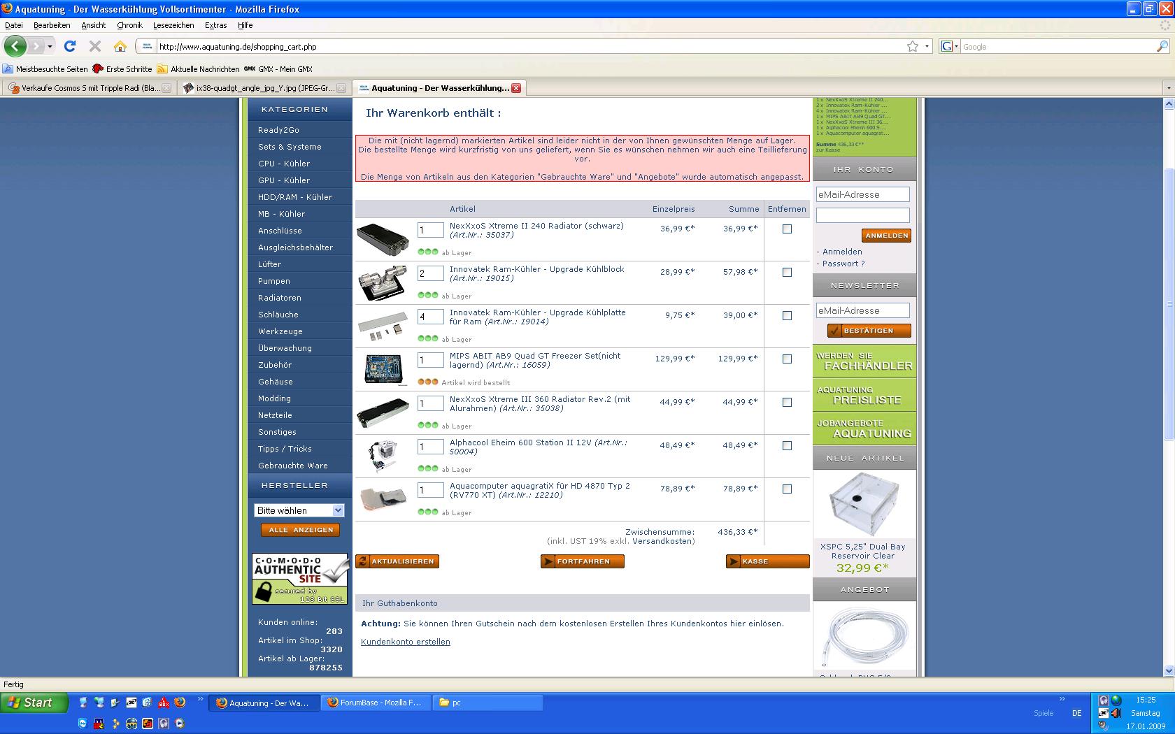

NexXxoS Xtreme II 240 Radiator (schwarz) 1x
Innovatek Ram-Kühler - Upgrade Kühlblock 2x
Innovatek Ram-Kühler - Upgrade Kühlplatte für Ram 4x
MIPS ABIT AB9 Quad GT Freezer Set 1x
NexXxoS Xtreme III 360 Radiator Rev.2 (mit Alurahmen) (Art.Nr.: 35038) 1x
Alphacool Eheim 600 Station II 12V (Art.Nr.: 50004) 1x
Aquacomputer aquagratiX für HD 4870 Typ 2 (RV770 XT) (Art.Nr.: 12210) 1x
ATX Midi Thermaltake Soprano DX VE7000BNS schwarz (schon da)
Das ist geplant!

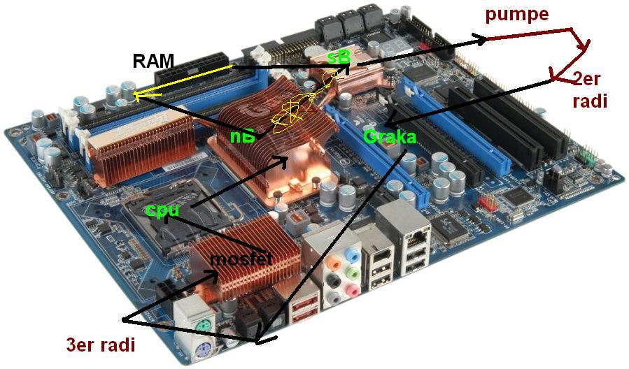

Also wir wollen das Gehäuse so Modden das hintenran ein 240 Radi und oben ein 360er Radi halt findet.
die Kühlung soll alles machen (auser HD's)
nun noch das Problem ich brauch 20 bzw. 22 Anschlüsse von 1/4 auf...
das die frage, welche Schlauchgröße eignet sich am besten im Zusammenhang
mit den Komponenten? (pumpe) (siehe Anlage)

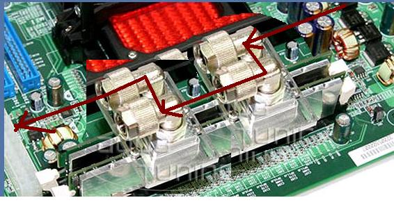

nächste frage die 4 ram Platten sollen mit je zwei Kühlblocks versehen werden
ist das sinnvoll? (siehe Anlage)

Willst du dein Ram extrem übertakten oder wird es viel zu warm?
Sonnst finde ich bringen es Ramkühler nicht.
1.) extrem takten,
2.) werden sie sehr warm (richtig heiß sogar)
Was heißt für dich extrem?
Ram müssen nur äu0erst selten gekühlt werden.
Wie in der FAQ würd ich PVC Inno Schlauch und gerade und gewinkelte Anschlüsse nehme
G1/4 mit 10/8mm
ich würde evtl. noch eine etwas potentere Pumpe kaufen - ich mein 2 Radis und alles unter wasser -> das gibt nen guten Durchflusswiderstand ;)

edit: wir haben die ram mit 5kühler bestückt allo Perfekt geKühlt
haben die bis 1378 mhz bekommen (das sind Reaper cl3 800^^)
daher die Ramkühlung, außerdem siehts shcick aus #:P
Ich würde den Ram per Luft kühlen..gibts ja diesen Corsair oder OZC Aufsatz. Wesentlich billiger und erfüllen auch ihren Zweck^^
eine aktive RAM Kühlung ist in 99,8% der Fälle total sinnlos, auch bei Übertaktung. Und bei dem Motherboard bezweifel ich das solche massiven Übertaktungen gemacht werden können bzw tippe das vorher irgendwas aussteigt. Entweder ist eine aktive RAM Kühlung nur für die Optik oder für den Arsch.
