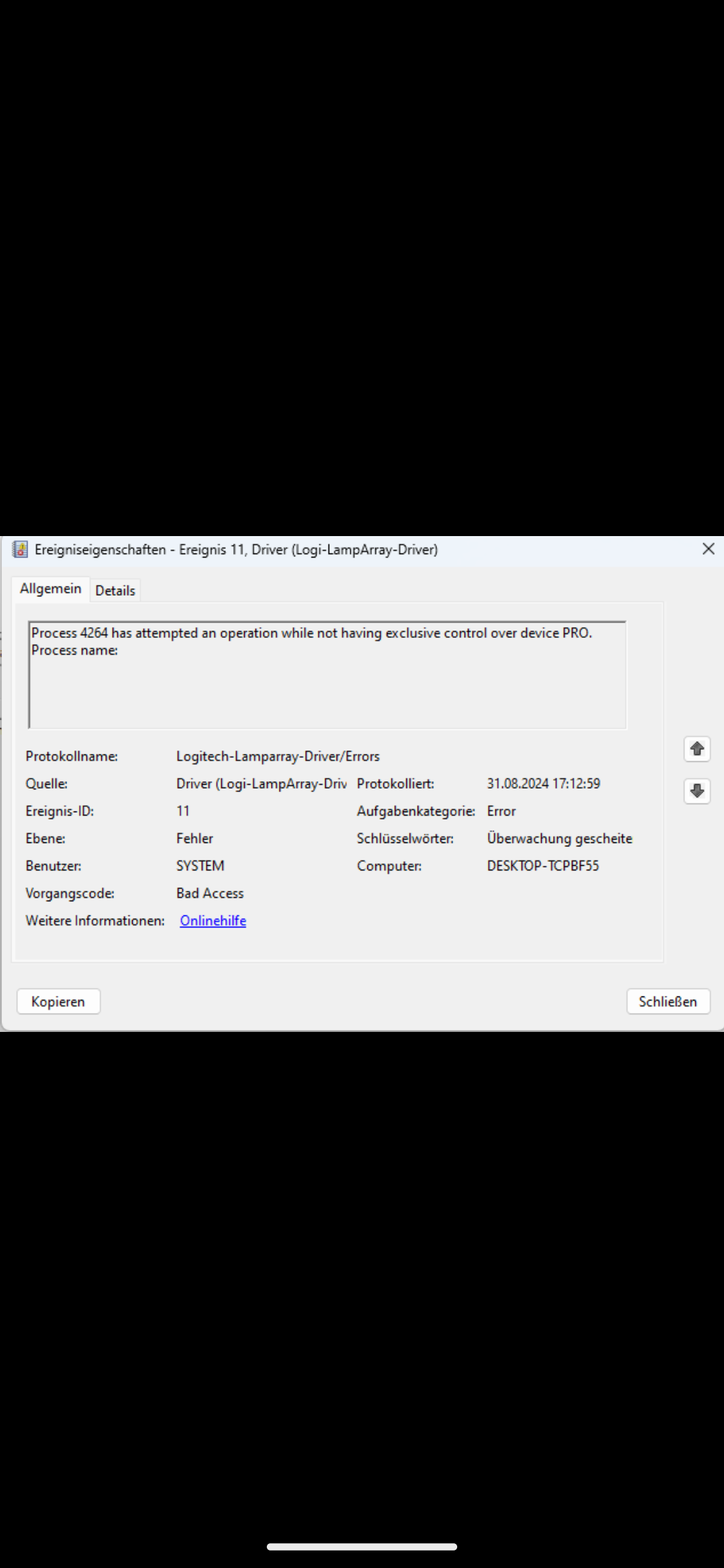

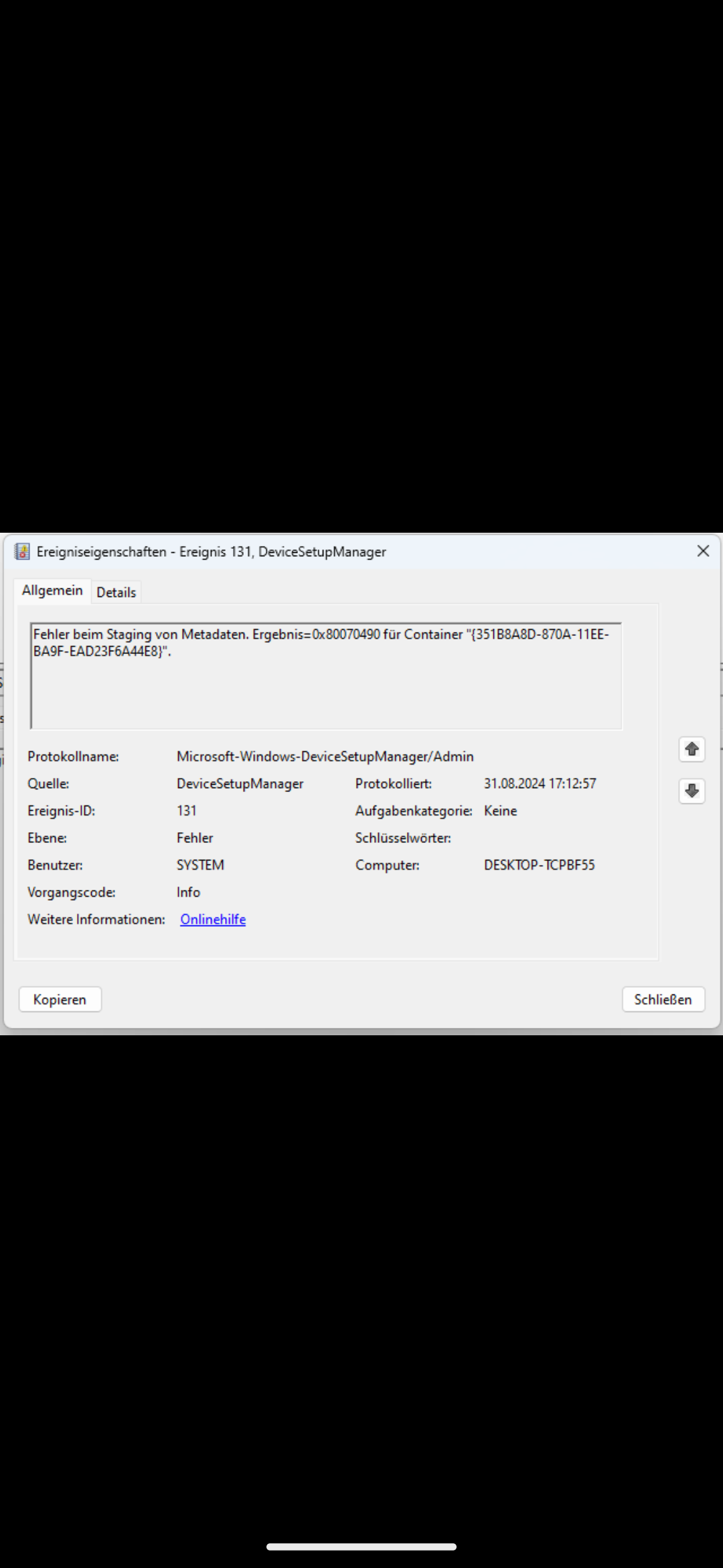

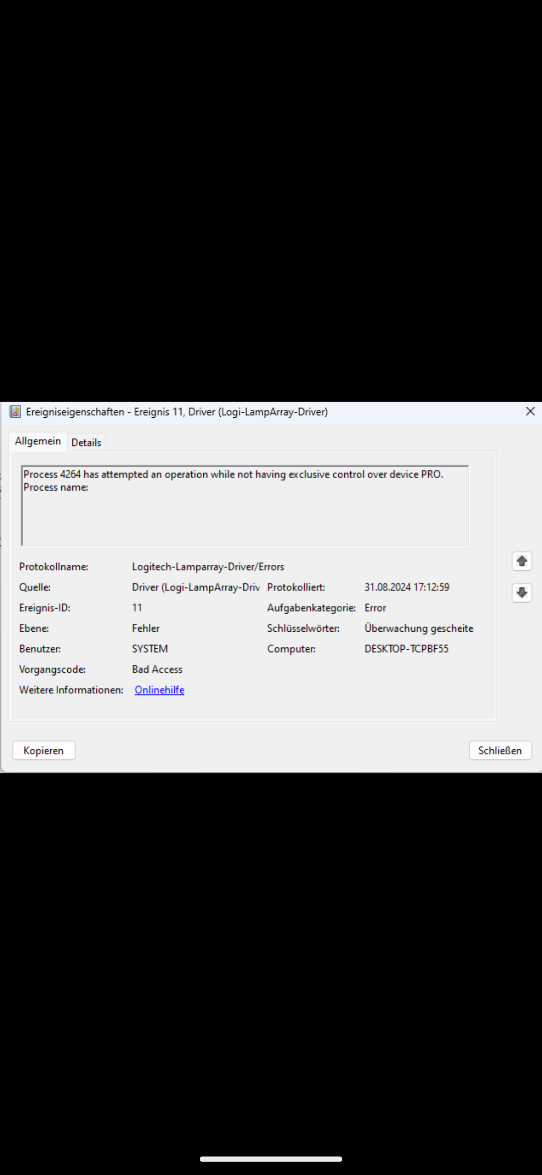

Ereignisliste nach PC Absturz
Kann irgendwie die komplette Liste als Datei nicht Posten, nur so einzelne Screenshots

Zu den Fehlern. Die, welche du da gepostet hast, sind mehr sowas wie "Statusmeldungen" die sind kein "Problem" und eher unbedenklich. Du kannst, wenn du da wirklich nochmal gucken willst (vielleicht gab es ja doch einen solchen Fehler) mal Bluescreenview nutzen, das zeigt dir dann nochmal die Bluescreens an (Falls es vor dem abschalten doch kurz zu einem kam). Oder du versuchst statt die "Ereignisanzeige" den Zuverlässigkeitsverlauf. Da sollten es dann nicht so viele Meldungen sein, da kannst du dann direkt mal die Fehler anklicken. Da gibt es ggf. mehr. Meist steht neben den Fehlern dann etwas wie "Windows wurde nicht ordnungsgemäß heruntergefahren" oder "Kernel Bug" oder sowas. Die wären vielleicht noch interessant.

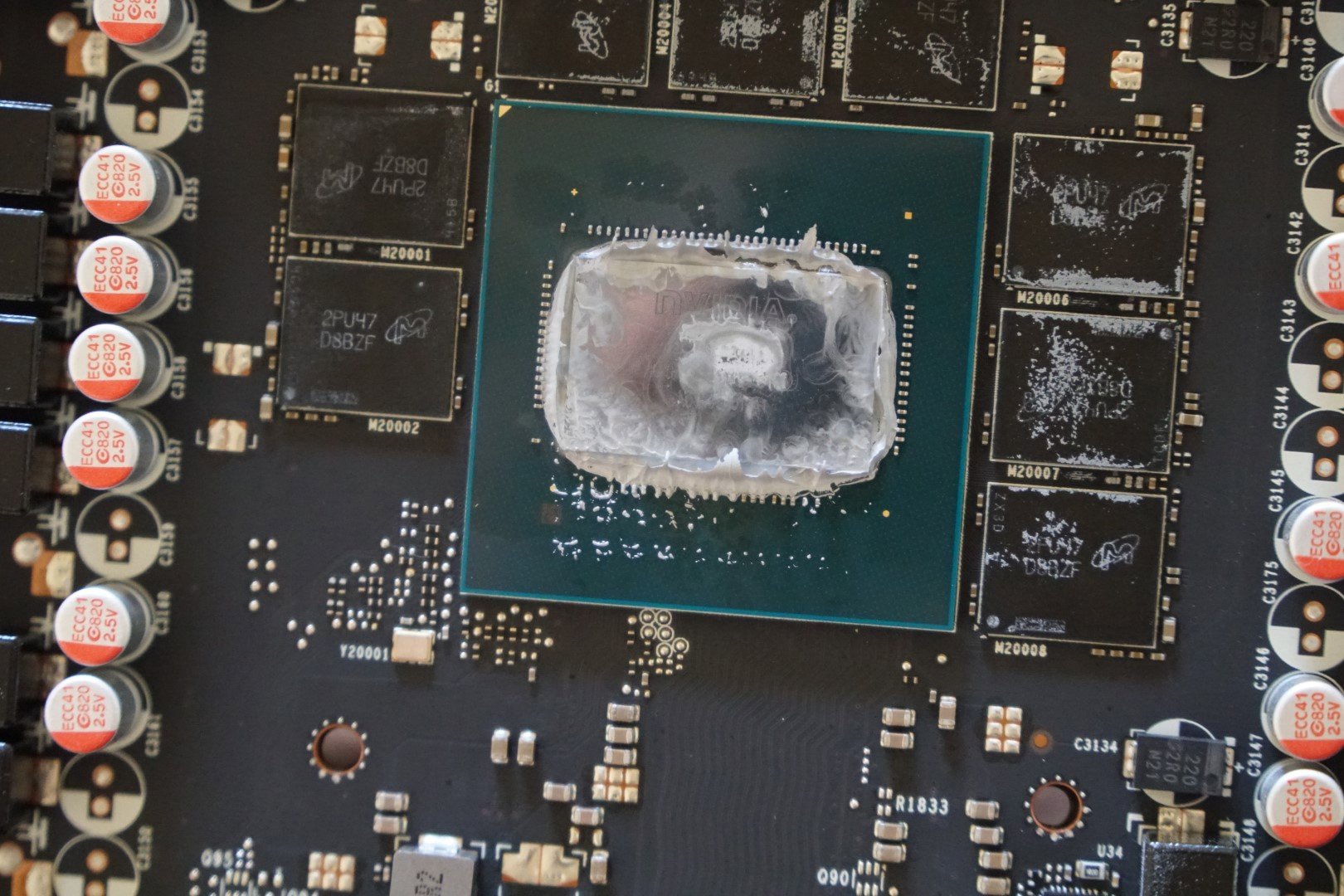

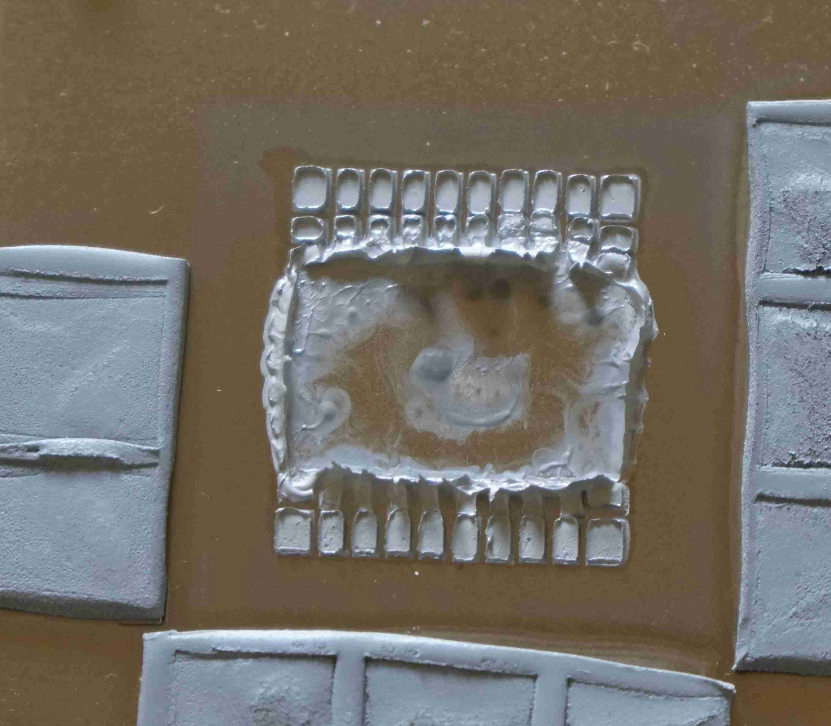

@Azghul0815 Das halte ich ja auch nicht für grundsätzlich falsch, bin aber der Meinung, dass es auch andere Gründe haben kann (nicht muss).

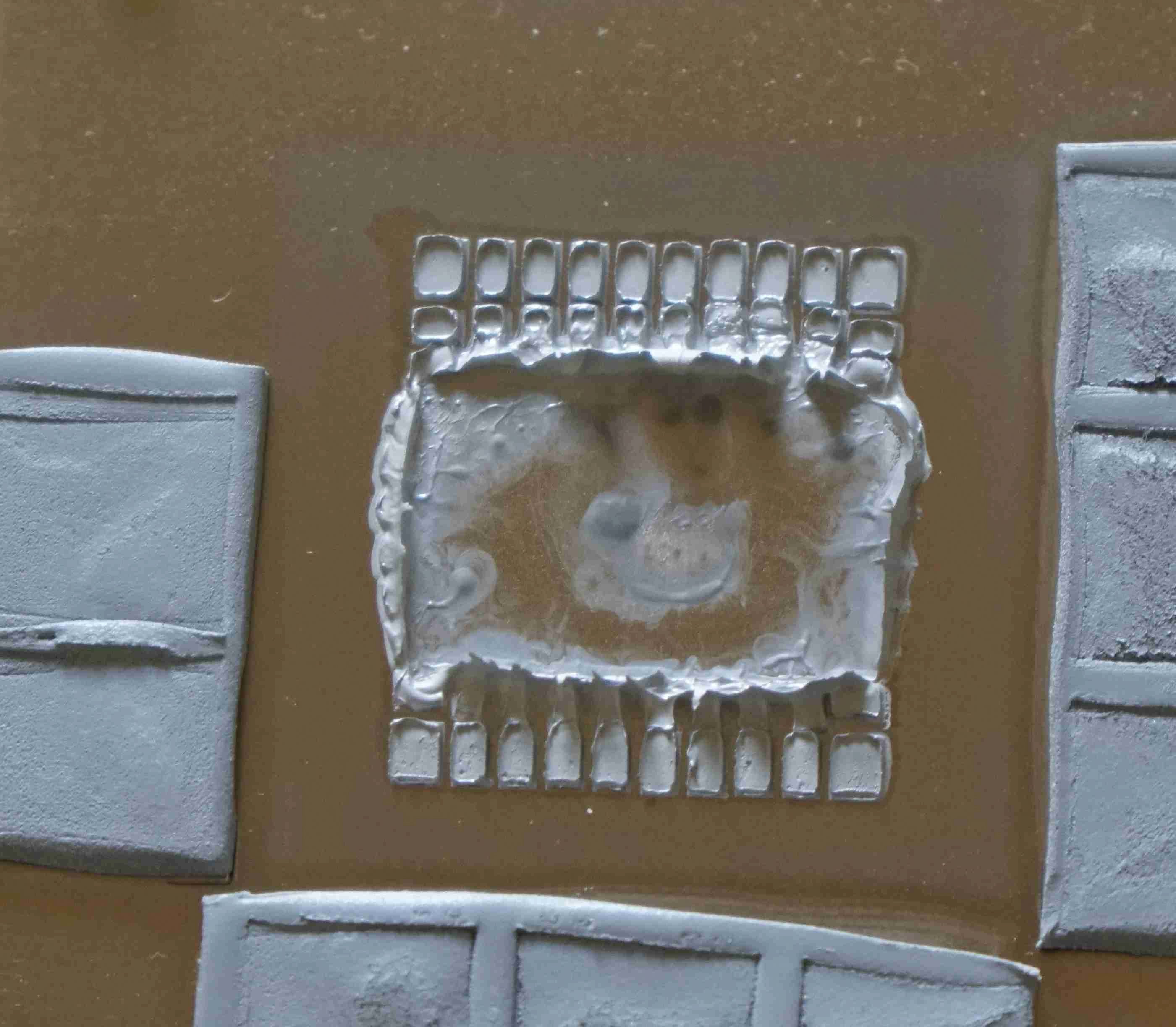

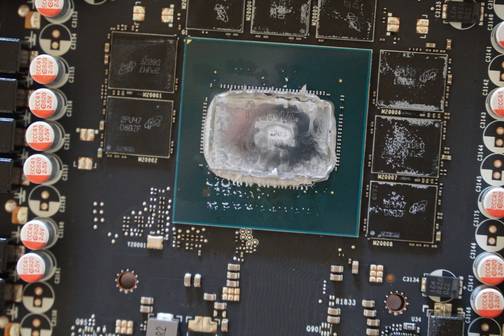

Hab zum Nachdenken mal 2 Fotos von meiner 4080 angehangen, die Karte lief die ersten 3 Monate vollkommen problemlos und auch mit sehr niedrigen Temperaturen, aber dann ging es rapide Bergab. Ist zwar eine andere Komponente, zeigt aber was für einen Mist der Kunde heutzutage für ein Schweinegeld ab Hersteller angedreht bekommt.
Macht die Fehlersuche nicht einfacher, weil man einfach nicht damit rechnet.

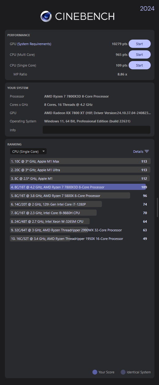

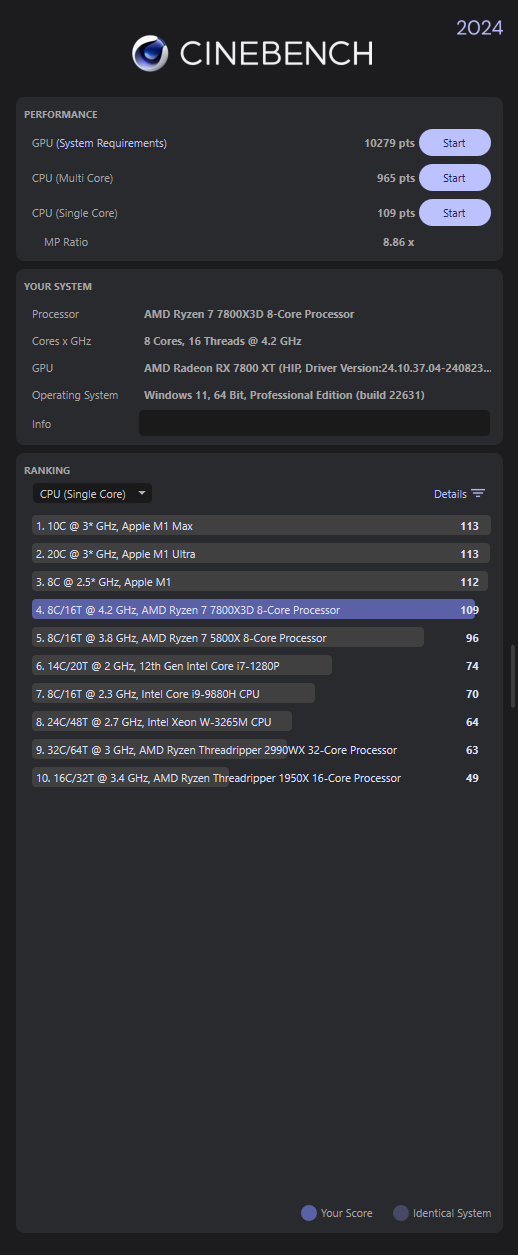

Habe mal einen CPU Benchmark laufen lassen, lief ohne Probleme, ich vermute es das es das Netzteil ist
Der Multicore Score ist etwas zu niedrig. Der sollte bei ~1060-1150 liegen. Das liegt daran das die Kerne anfangen zu drosseln. Lass Cinebench mal ne halbe stunde laufen. Nach 3-4 durchlaufen wird die Leistung garantiert ins bodenlose abfallen, weil dann das Wasser im Kühler auch entsprechend warm ist. Im Singlecore ist das kaum ein Problem, da die Leistungsaufnahme deutlich niedriger.
