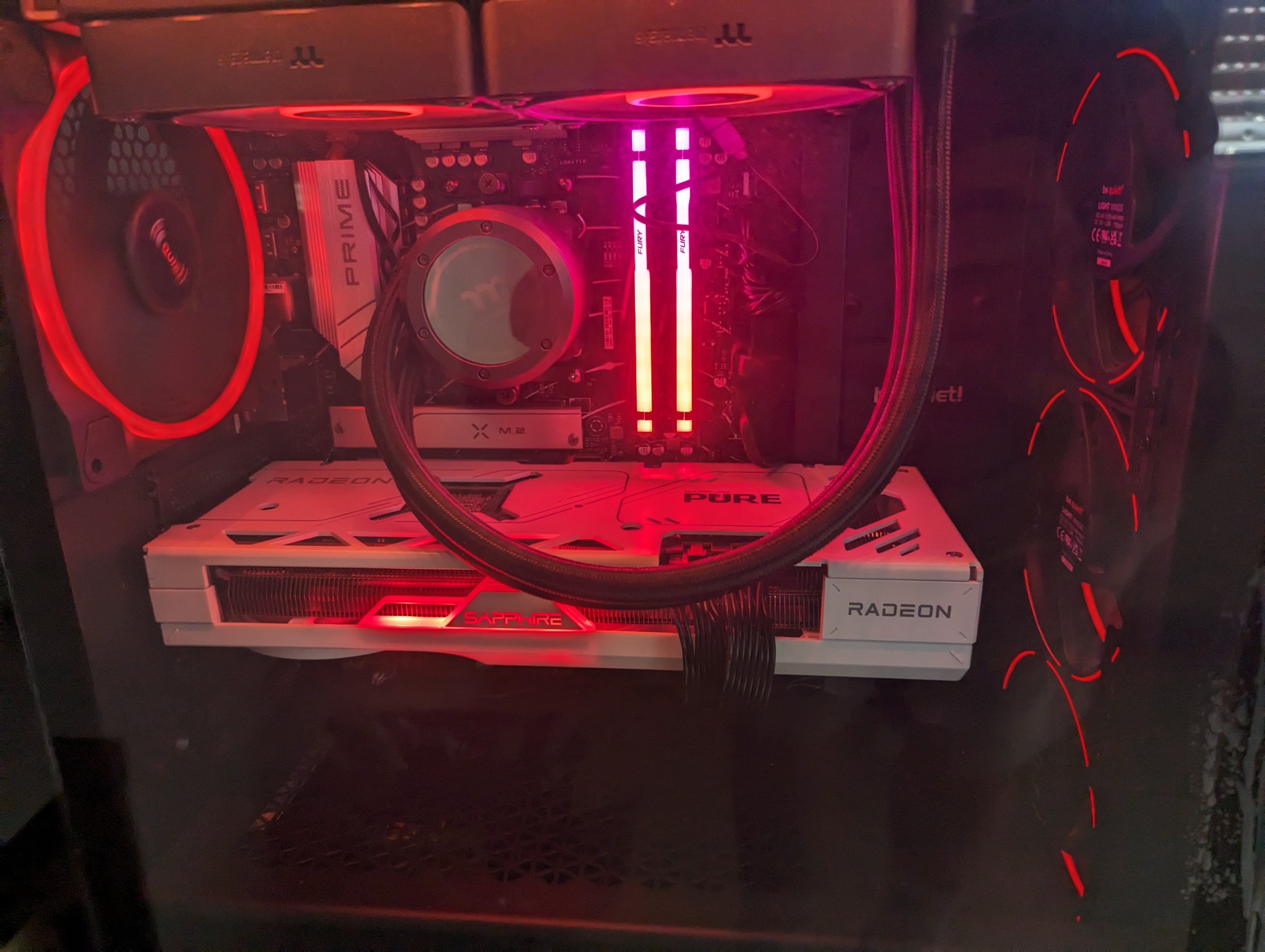

Könntest du uns ein Bild von inneren deinem Gehäuse posten?
So können wir die Lüfterrichtung, evtl. Position der Schläuche der AIO aber auch Airflow anschauen usw.

@XoneVagrant kannst du mal ein Foto vom Aufbau posten? Ich würde gerne wissen wie alles verbaut ist.

eloy schrieb:
Da du dir deinen Rechner hast zusammenbauen lassen wird sich auch kaum etwas geändert haben.
Persönlich finde ich die Temperatur aber auch etwas hoch, wobei ich den 7800X3D nicht kenne, doch sollte dein Thermaltake TH240 V2 ARGB Sync das eigentlich ausreichend schaffen.

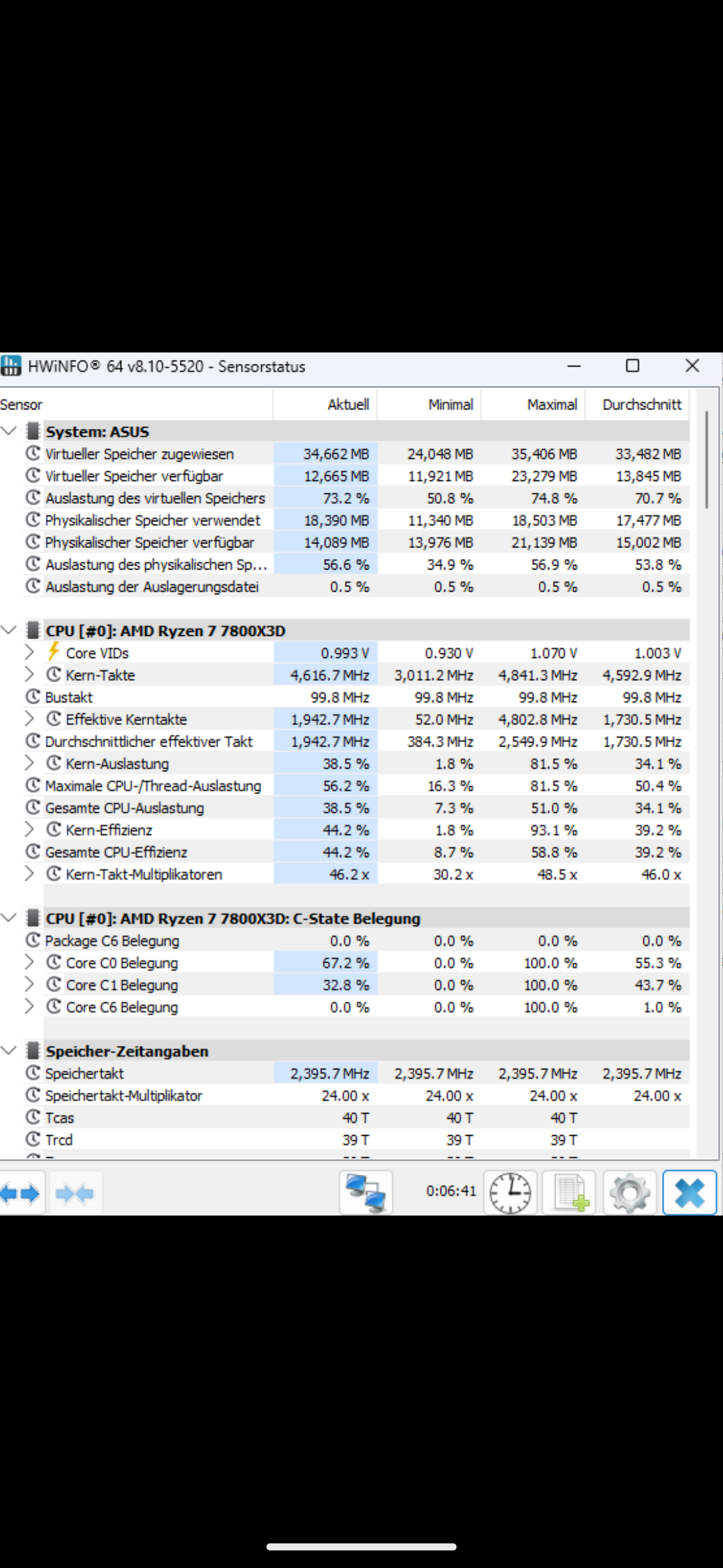

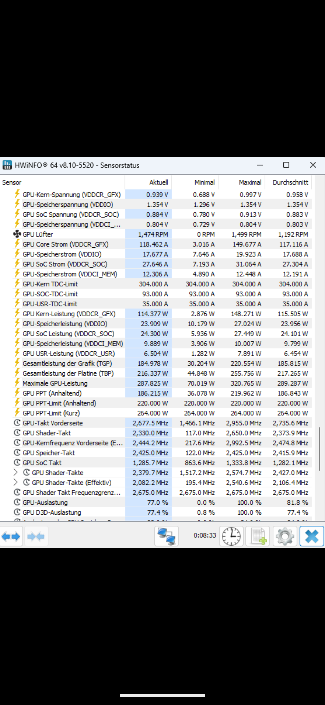

Die 84°C gibt uns der TE. Wir wissen aber nicht wie hoch die Temperatur beim Abschalten ist. Ich gehe zwar auch nicht davon aus, dass es die Temperatur ist die zu diesem Problem führt. Trotzdem: Mit Flüssigkühlung und so vielen Gehäuselüftern finde ich 83°C in einem Spiel schon "viel". Wie oben verlinkt, Techpowered kommt da unter Luft auf 65°C. Ich würde sagen, diese Temperatur erscheint da im Vergleich schon recht hoch. Ob es der "Abschaltegrund" ist - wohl eher nicht.
Ach und @XoneVagrant kannst du vielleicht mal testweise Hwinfo im Hintergrund während des Spiels laufen lassen? Nicht bis dein PC crasht.. einfach einige Zeit und dann die Screenshots von HWinfo posten. Das könnte helfen, die Voltages, Temperaturen usw. genauer unter die Lupe zu nehmen.

@Marmormacker Habe es jetzt mal so ca 15-20 Minuten laufen lassen, ich hoffe das ist das was du brauchtest

@XoneVagrant
Wir brauchen die Sensordaten, nicht das allg. Gepänkel.

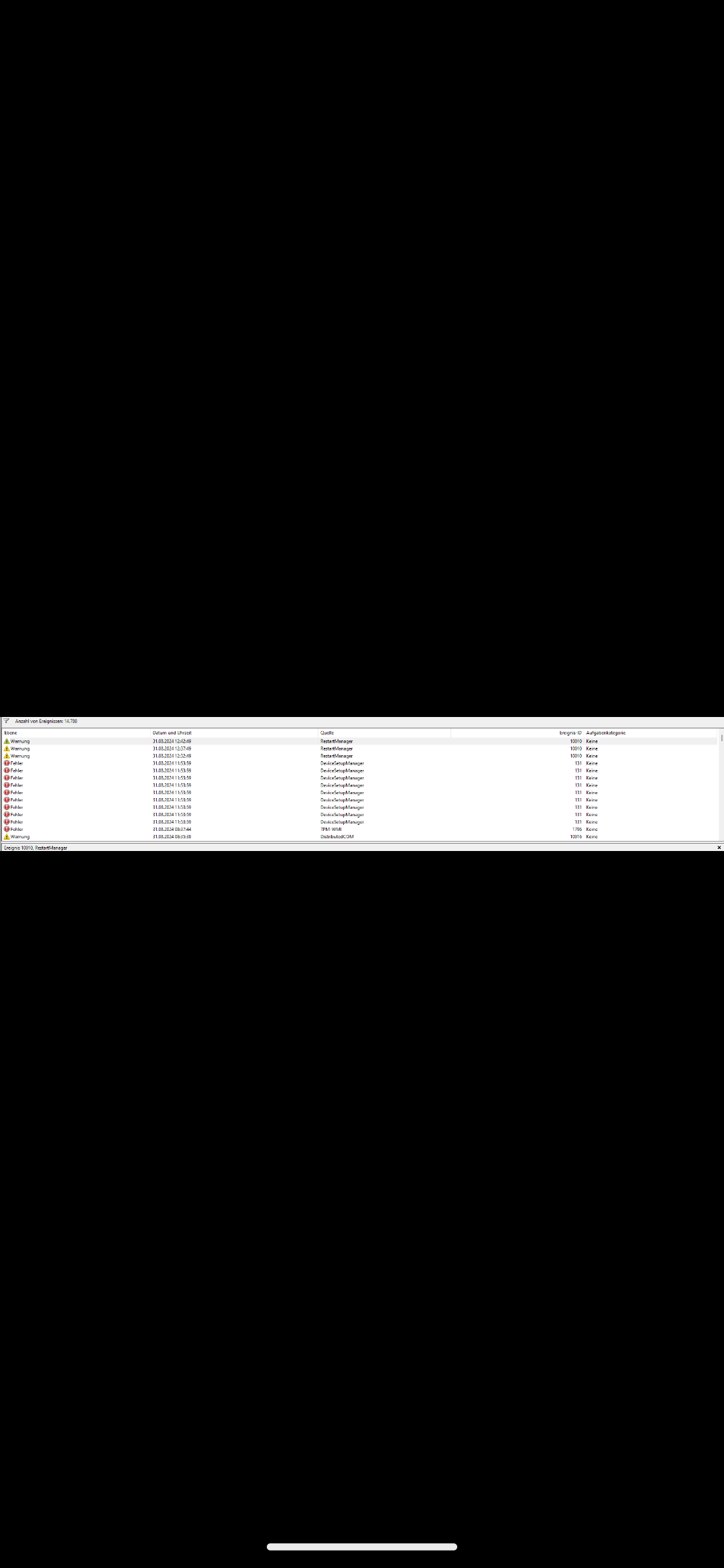

Bitte noch Ereignisanzeige posten.

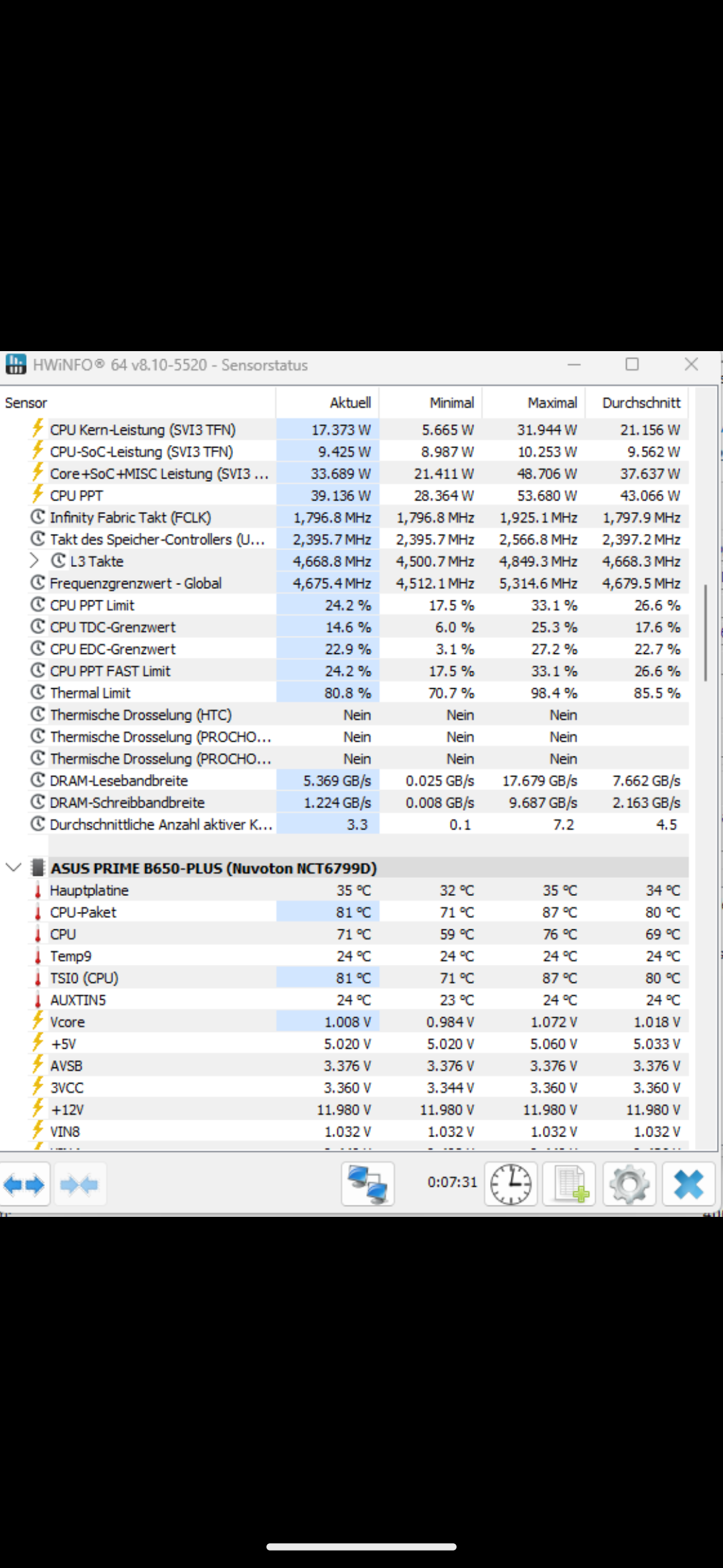

@XoneVagrant
Sorry ne, wie @Azghul0815 schreibt, brauchen wir die Sensordaten. Hätte ich sagen sollen.

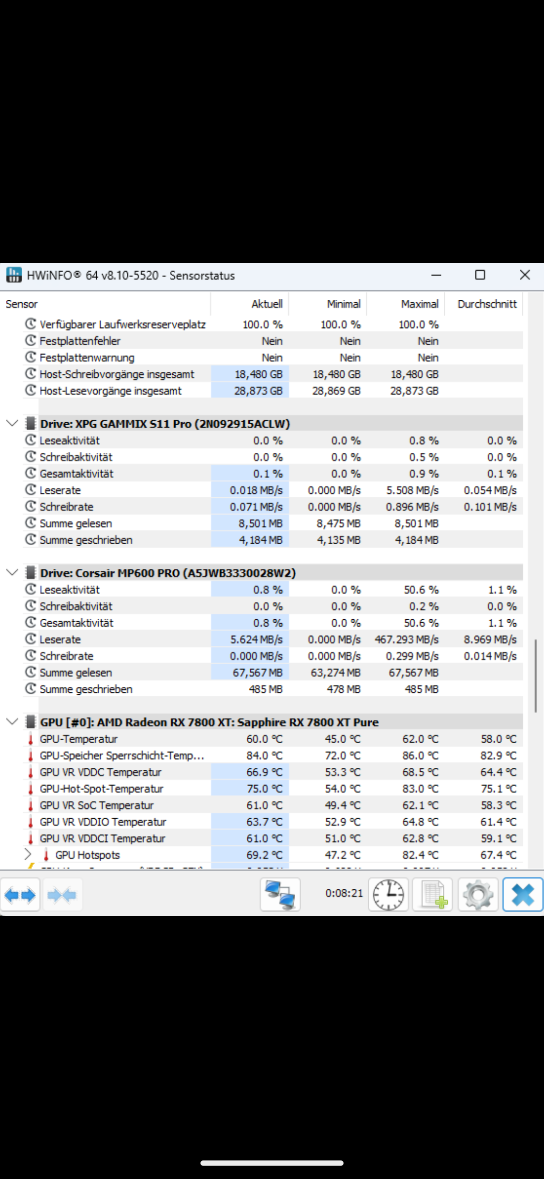

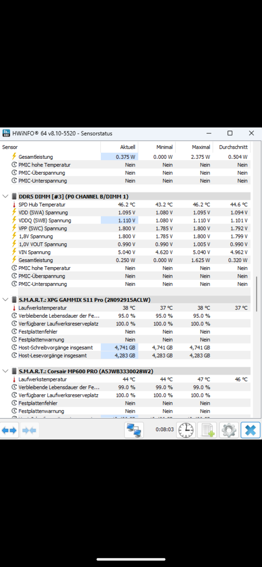

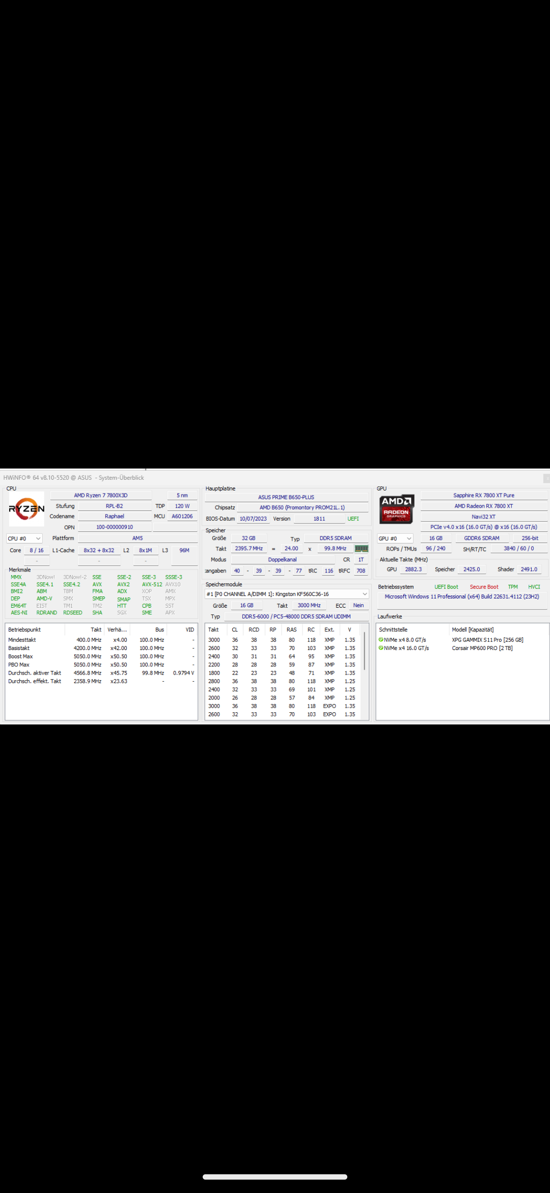

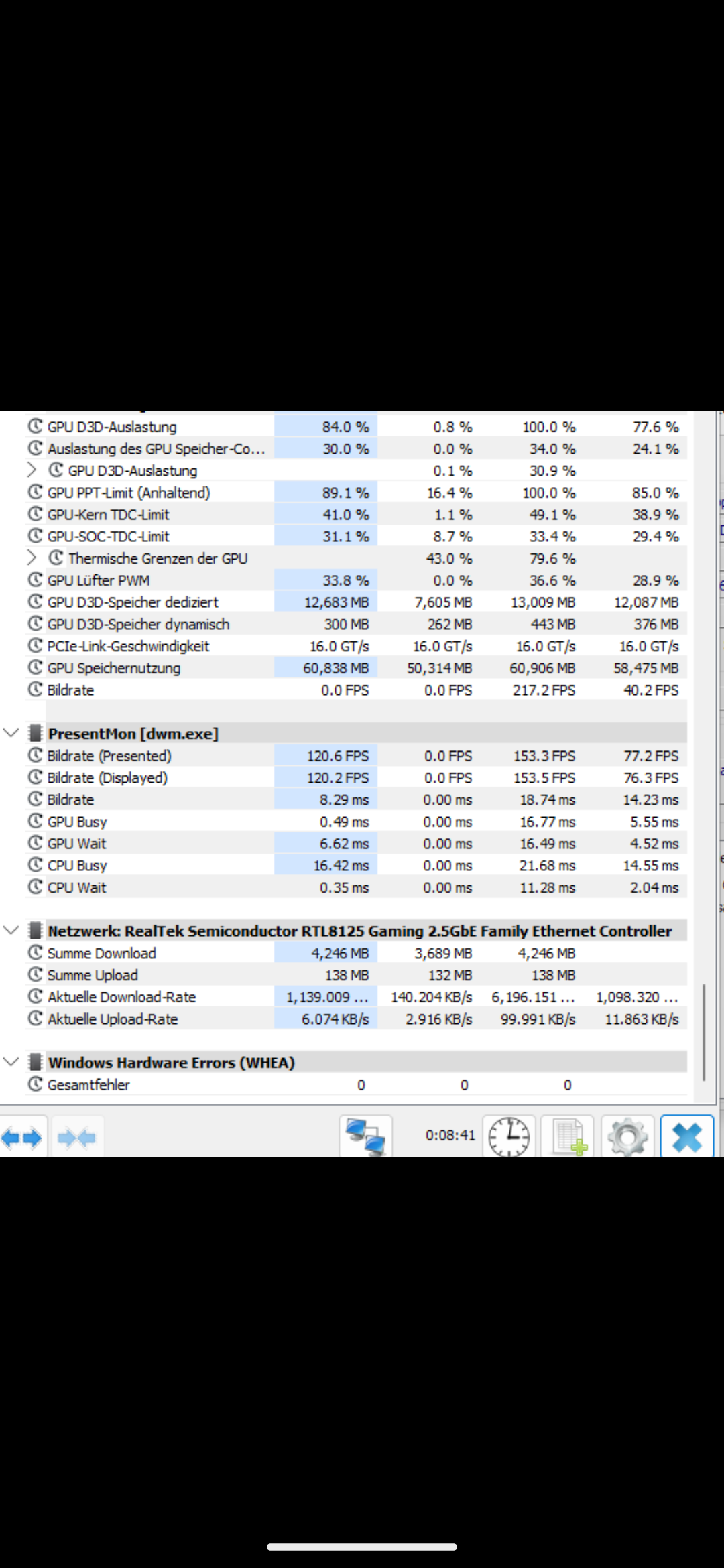

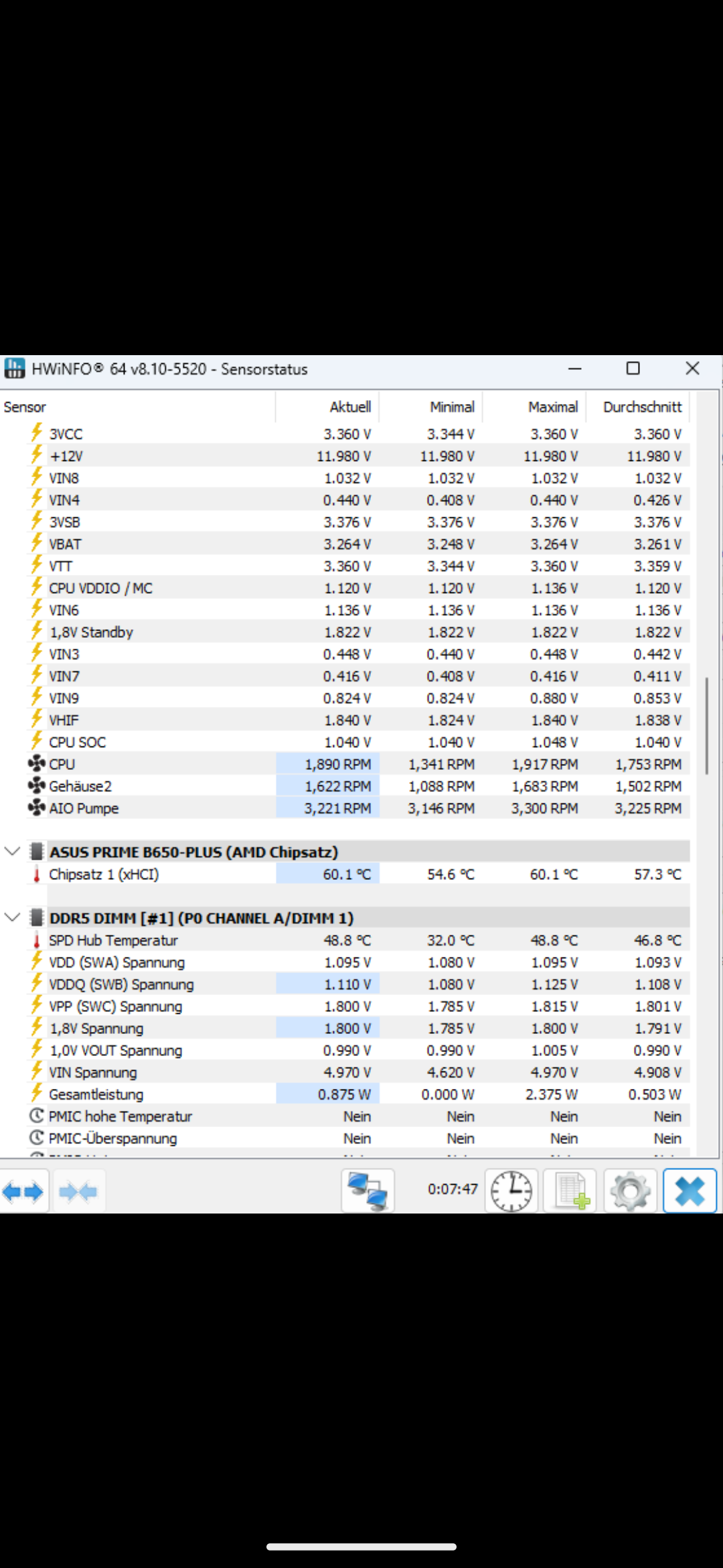

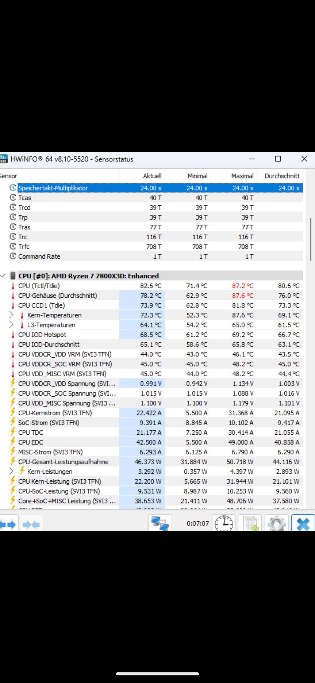

Ich hoffe das es diesmal die richtigen sind 🥹

also irgendetwas stimmt mit der AIO definitiv nicht. 87°C+ bei rund 50W Leistungsaufnahme....
Ist das einzige was mir jetzt direkt ins Auge sticht. Die anderen Werte sehen zumindest für mich erst einmal stimmig aus.
