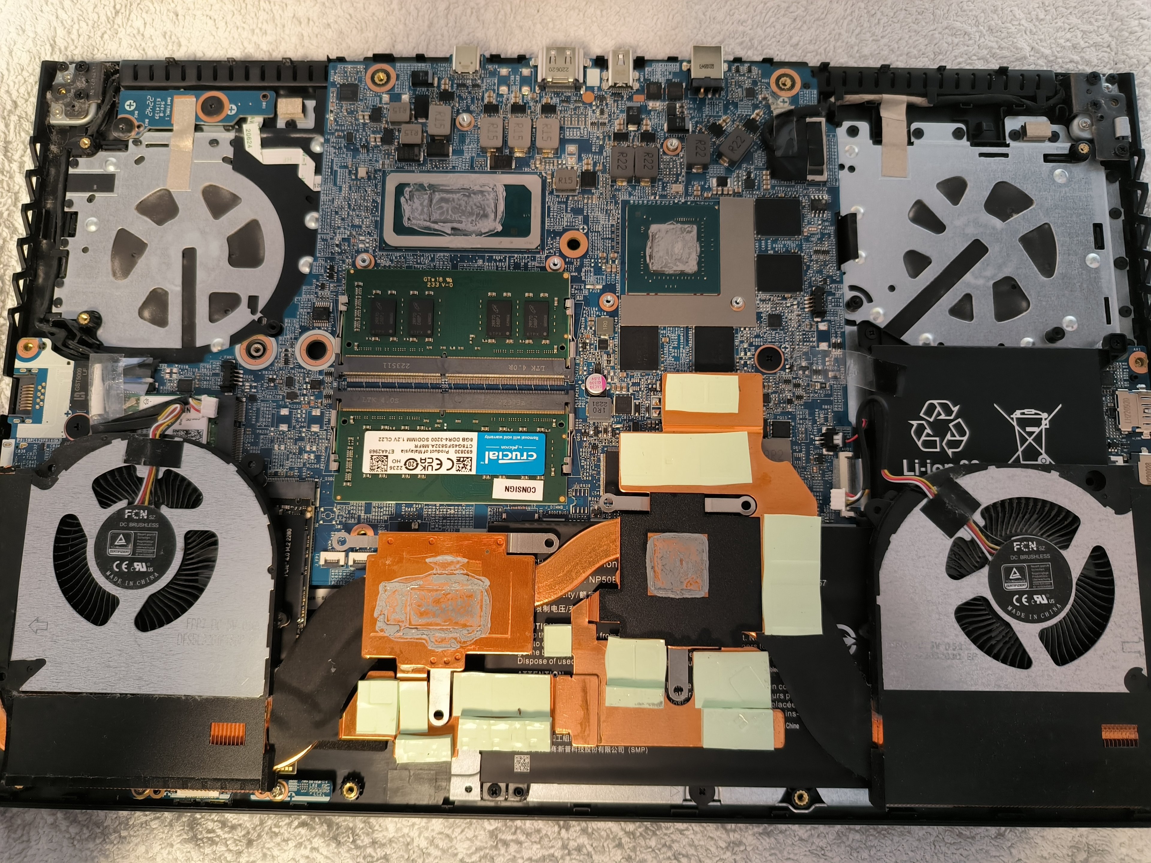

Ich habe euch mal ein Bild angefügt, wie das ganze jetzt aussieht. Was sagt ihr zu der WLP ab Werk? Wenn ihr sagt, dass es okay aussieht würde ich das Teil erstmal wieder zusammenschrauben und es mit dem undervolten probieren.

Ich denke das ganze hatte sich schon gegessen als ich die Kleber auf zwei Schrauben durchbohrt habe oder? Meine das ist für die ja extra um zu sehen, ob da jemand rumgefuchtelt hat.
  • Die 12er H Prozessoren kann man leider nicht Undervolten.
  • Die Garantie wird wahrscheinlich ehhn jetzt futsch sein zumindest im Aeor 15 war auf der Schraube der Kühlers ein Siegel weiss nicht ob es hier auch eins gab?! Siegel weg Garantie weg.....

Dass man die nicht undervolten kann musste ich eben auch feststellen :/
Ein Siegel war auf keiner der Kühlerschrauben, jedoch direkt an den zwei mittleren Schrauben der Unterbodenabdeckung. Die habe ich allerdings letztes mal schon durchbohrt als ich eine SSD hinzugefügt habe... sollte aber wohl kein Problem sein, die gehen ja wohl nicht davon aus, dass man bei den mickrigen 512 GB bleibt.
Habe die Paste jeweils bei GPU und CPU erneuert, bringt leider nicht viel bis garnichts.
Tja das mit dem Undervolten war mein letzter Strohhalm, funktioniert ja leider nicht.
