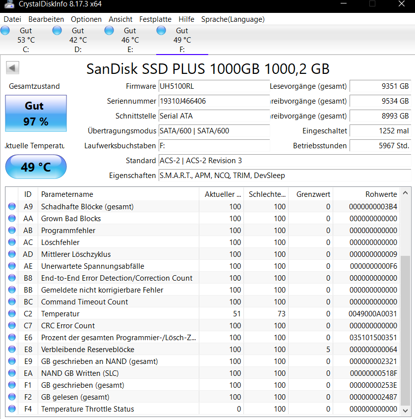

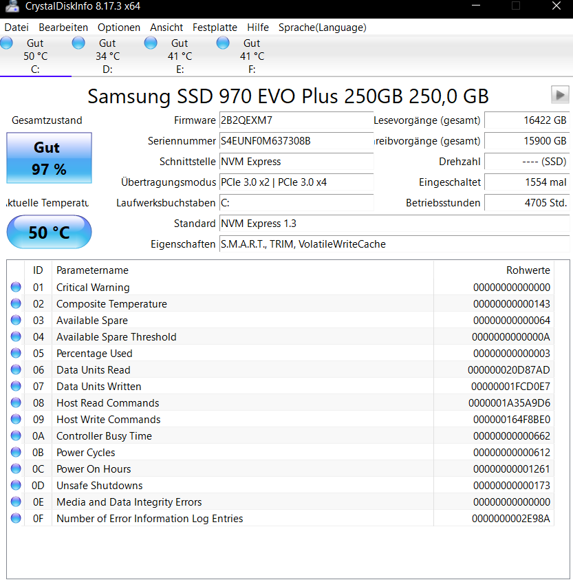

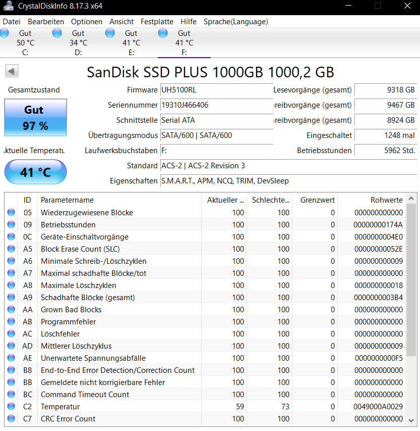

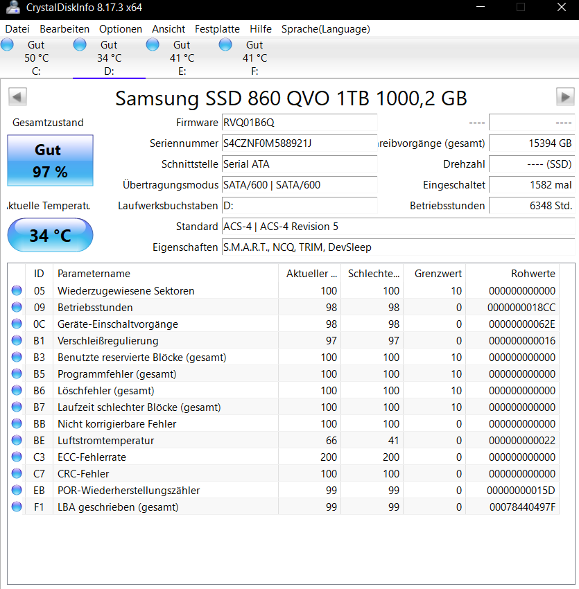

habe jetzt mal crystaldiskinfo heruntergeladen und habe mal so nebenbei ein neues problem entdeckt, alle meine 3 sata ssds sind seit dem letzten pc start nicht "mehr da". Über die ssds hatte ich tatsächlich auch schon nachgedacht, das würde auch erklären warum manche spiele laufen. Jetzt muss ich erstmal gucken, warum die ssds nicht mehr angezeigt werden
ok, im bios war nur was verstellt.
laut crystaldisk sind alle ssds i.O. und gta 5 und cod mw sind auf der selben ssd, deshalb würde ich die ssds auch erstamal ausschließen.
Lade mal Screenshots von crystal disk hoch. Oder sagen dir die einzelnen Werte was?

warum ist die 970 nur mit x2 angebunden?

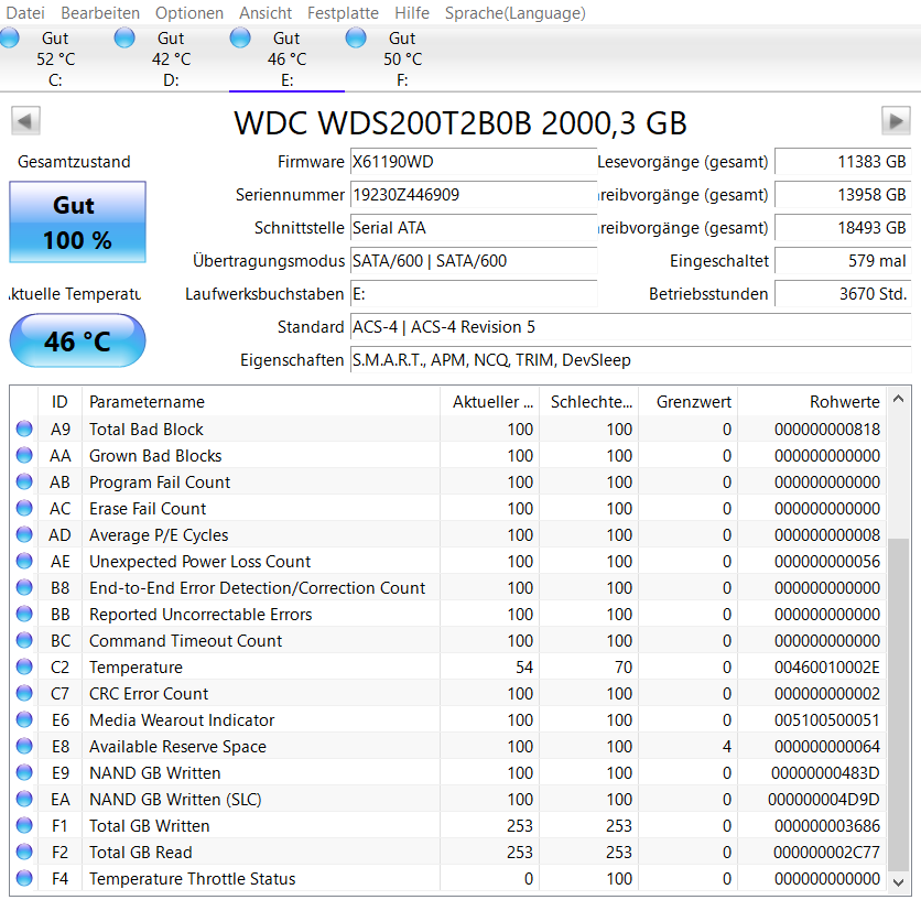

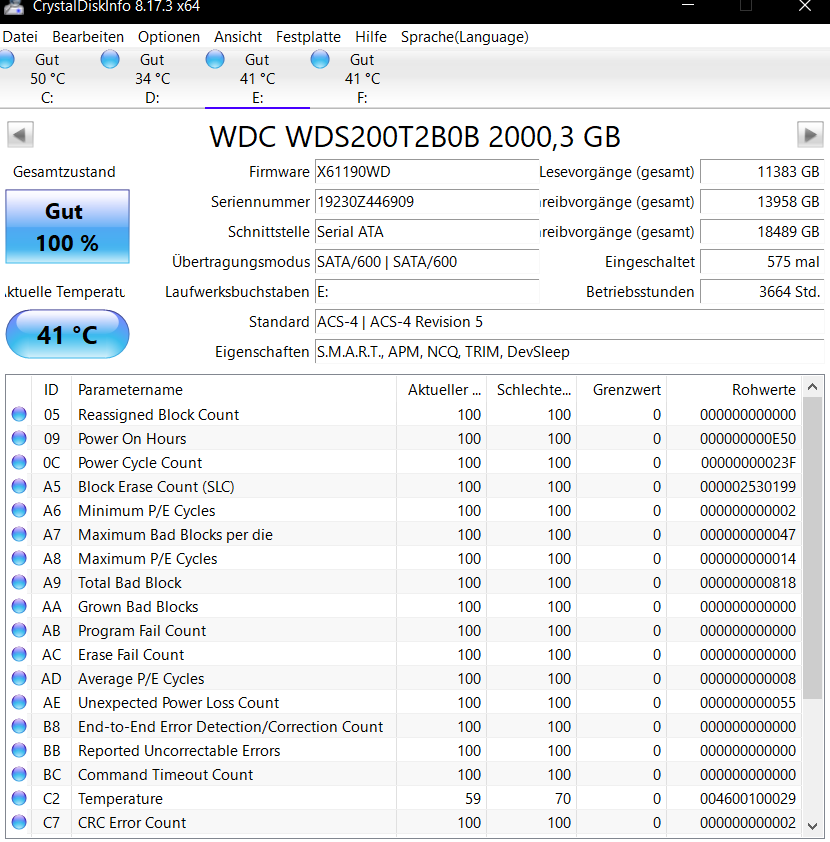

bei den cdi-screenshots der letzten beiden laufwerke fehlen daten da das fenster nicth weit genug aufgezogen war
ich weiß nicht genau, sollte eigentlich richtig eingebaut sein

M2_2 im bios von Auto auf x4 umstellen, SATA 5/6 fallen dann aber weg
Bei der WD 2TB den Wert auf C7 beobachten - wenn der steigt dann Kabel prüfen bzw tauschen
Fehler bei der Datenübertragung, Prüfwert passte nicht zu dem empfangenen Daten. in der Regel Kontaktproblem (stecker leicht schief) oder Kabel hat ne Macke.

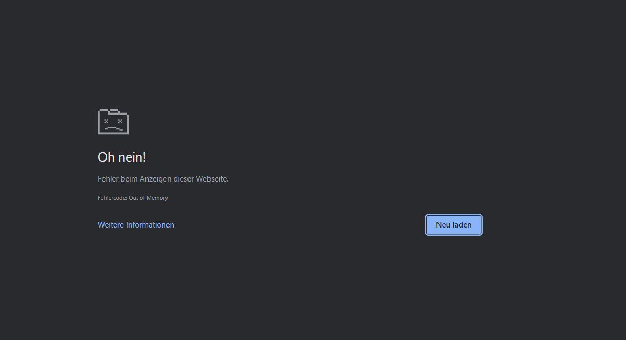

habe jetzt alle ram riegel durch, und mit allen konnte ich min 1h ohne probleme gta spielen, ausser einer, bei dem ist der pc in den ersten 2 min mehrere male abgestuerzt. Dachte cool, hab jetzt das problem aber habe gerade insurgency sandstorm spielen wollen, 2 mal nur das spiel abgestuerzt, dann habe ich chrome benutzt und dort ist mir 2 mal der pc mit nem bluescreen abgestuerzt - code: system service exception.
was jetzt?
das passiert jetzt auch staendig
Im Ordner C:/Windows/Minidump
befinden sich die Informationen zum blue screen.
Die letzten fünf Files auf den Desktop kopieren.
Mit rar oder zip verpacken.
Hier im Forum hoch laden.
