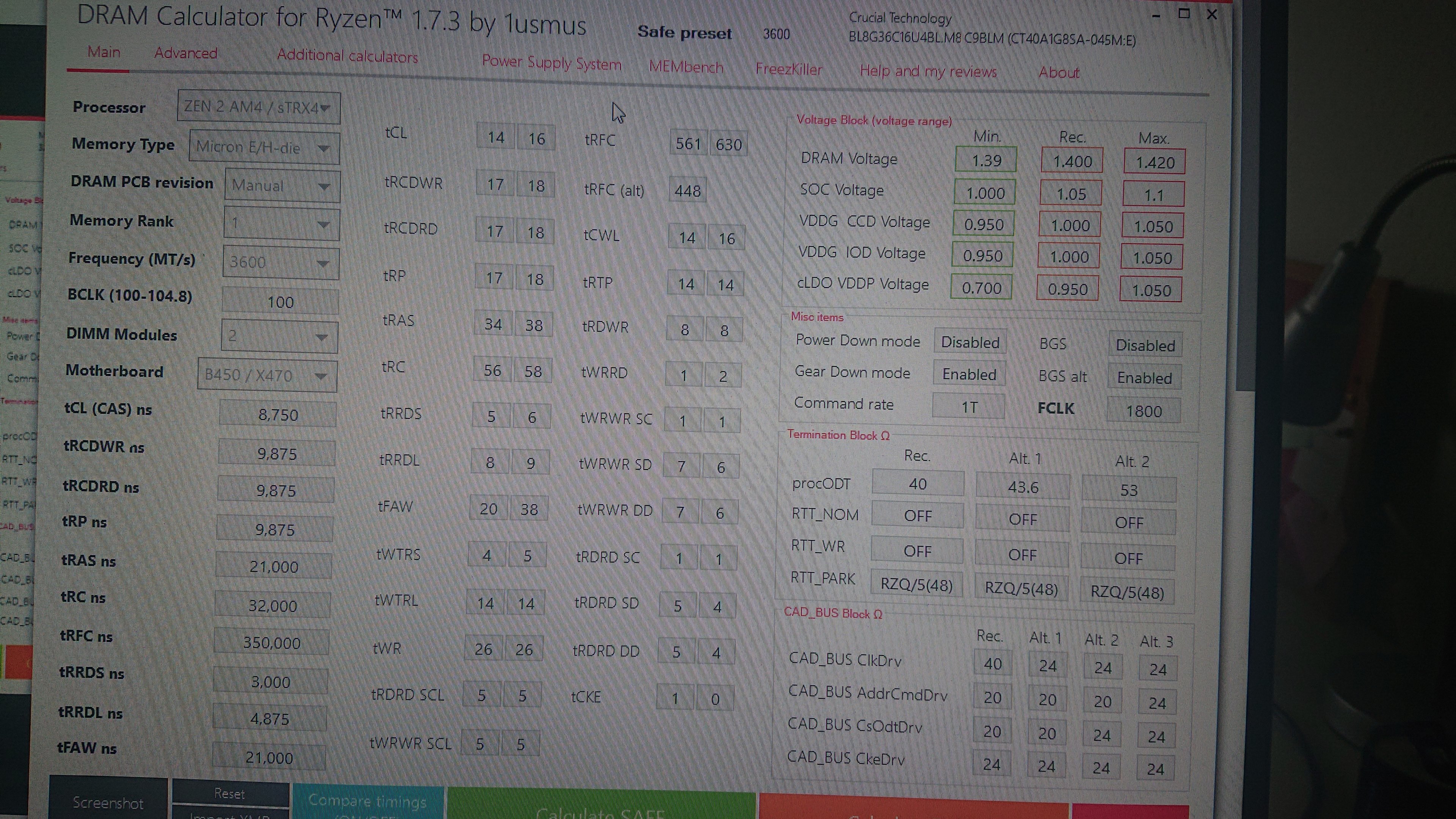

Hallo Leute,
Nach dem Wechsel auf die crucial ballistix 3600, laufen diese einwandfrei im xmp-Profil auf 3600 MHz. Heute habe ich mich dann nach einiger Recherche mal ans ram oc gewagt. Die ersten Werte, die ich da eingetragen habe, liefen auch erst mal. Nach ca. 60 Minuten Last gab es allerdings einen Freeze und nur noch der Reset-Button hat geholfen.
In den tutorials wird meistens gesagt man solle ein wenig an den Werten "rumspielen", bis diese laufen.
Jetzt frage ich mich, mit welchen Werten man an dieser Stelle am besten beginnt.
Achja: begonnen habe ich mit unten stehenden Werten

Danke für die schnelle Antwort, war sehr hilfreich. Hab nun die Ballistix 3600 stabil laufen auf: 3600 Mhx, 1800 FCLK, 16-17-17-17-30-54, das 14er-tCL-Timing scheint der nicht zu mögen.
