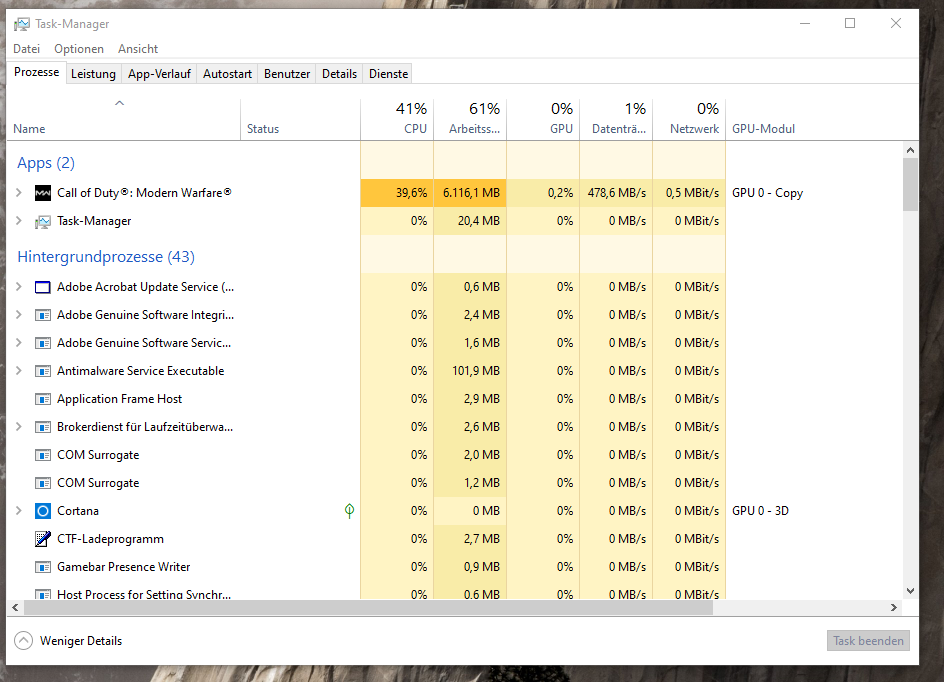

Ich wollte ganz normal wieder Streamen und merke, dass ich in Streamlabs auf einmal extrem an Frames verliere (selbe Einstellungen!). Im Task-Manager fällt mir auf, dass die GPU-Auslastung auf 100% hängt, was ich bisher noch nie geschafft habe (Streamlabs und CoD MW aktiv). Als ich MW schließe ist die Auslastung immer noch bei 30-40% nur mit Streamlabs aktiv! Ca. die Hälfte dert Auslastung benötigt Streamlabs und die andere Hälfte benötigen der Desktopfenster-Manager und der Client-Server-Laufzeitprozess.
Und jetzt kommt das höchst eigenartige: Wenn ich nur CoD MW aktiv habe ist meine GPU-Auslastung bei 0-1% (vorher wie erwähnt bei ca. 30-40%). Das Spiel läuft flüssig und hat keine Probleme (konstant ca. 120-140FPS) die Probleme treten nur auf wenn Streamlabs aktiv ist und gestreamt oder aufgenommen wird.

Ich tippe mal darauf das das Problem eigentlich gar keines ist.
Vermutlich waren vorher die maximalen Fps auf 60 begrenzt durch Vsync oder irgendeinen Framelock.
Und jetzt läuft die Karte einfach auf Anschlag und darum reicht es nicht mehr für Spielen und Streamen gleichzeitig.
