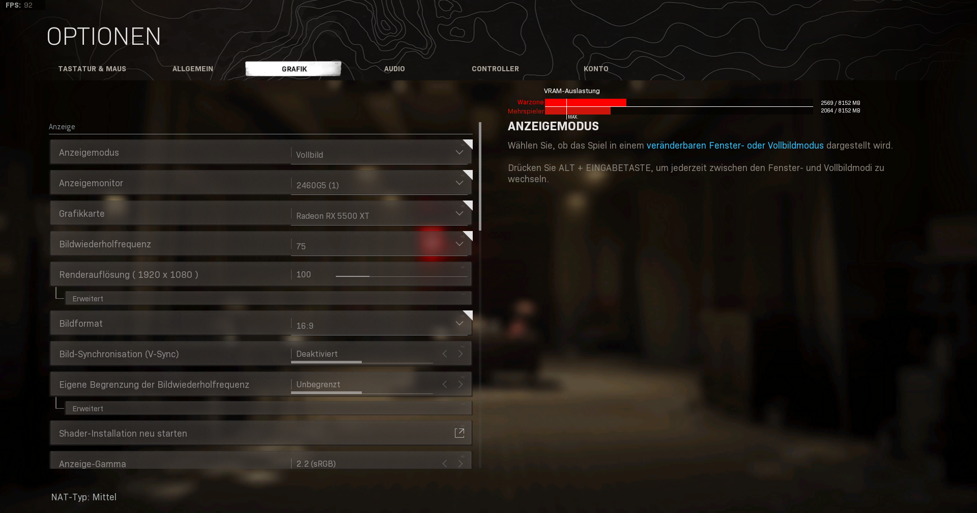

Ich habe folgendes Problem in CoD Moderwarfare / Warzone: In den Einstellungen unter Grafik wird bei mir die V-Ram Auslastung als überschritten angezeigt (Screenshot siehe unten). Das hatte ich zuvor nicht. Der Strich zur Maxmal AUslastung war viel weiter hinten.Zudem habe ich, schon seit dem ich den PC besitze (Ca. ein halbes Jahr), Probleme bei den FPS in Warzone. Ich hatte sie auf 90 begrenzt. Sie sind aber immer auf 30-40 Fps runtergerutscht und das realtiv häufig. Im MUltiplayer läuft es eigentlich immer ganz Flüssig auf 90 FPS.
Frage 1: Wieso wird der V-Ram als ausgelastet angezeigt, wie kann ich das beheben?
Frage 2: Reichen meine PC Specs um Warzone auf 90 FPS spielen zu können oder muss ich was neues kaufen?
Vielen Dank für eure Hilfe

V ram unterschiedlich Dram. ändere deine einstellungen.
und dein netzteil ist würg
Das Problem habe ich gerade gefunden. Unter Dokumente -> Call of Duty Moder Warfare -> Players -> adv_options.ini dort ist VideoMemoryScale auf 0.1 gesetzt gewessen wesegen die Maximale anzeige der Auslastung geändert Wurde. Standart ist glaube ich 0.85, nach dem Neustart hat es alles wieder normal angezeigt.
