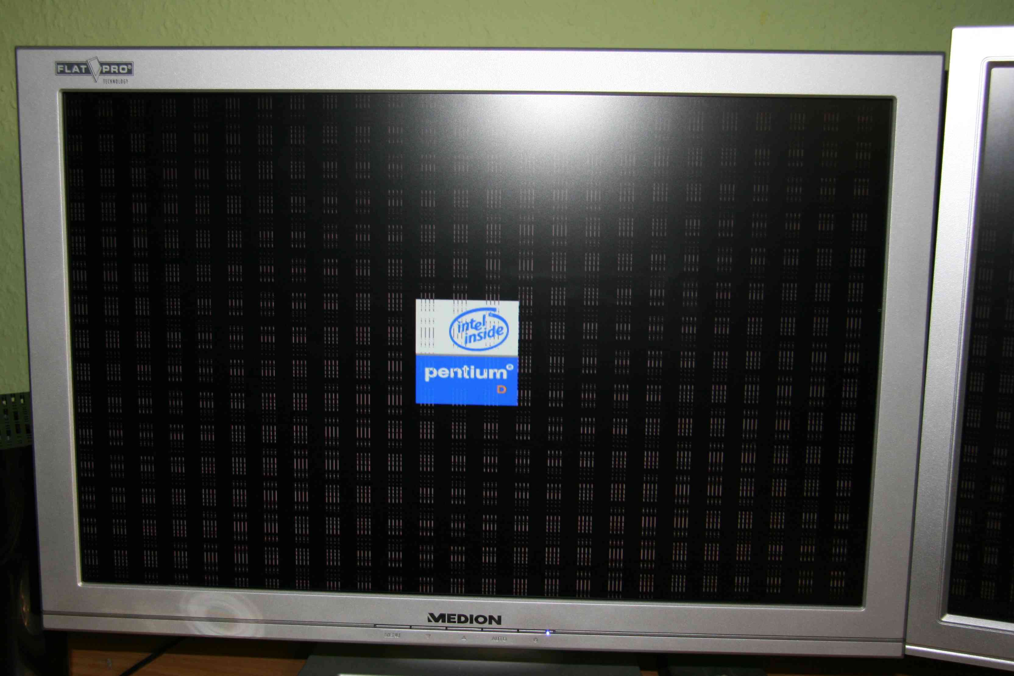

Seit mehreren Tagen habe ich folgendes Problem:
Beim Windowsstart sind bei dem ersten Bild (Anzeige von "Pentium D") auf dem Bildschirm regelmäßige, weiße und senkrechte Streifen zu sehen. siehe hierzu foto im Anhang. (Bildschirm ist NICHT defekt, es erscheint auf 3verschiedenen Bildschirmen)

Sieht nach defektem VRAM aus, Windows brauch ja etwas vom Grafikspeicher und der POST nicht(4MB maximal).
Da Windows in den Grafikspeicher schreiben will und der wahrscheinlich defekt ist, kommt ein schwarzes Bild.
