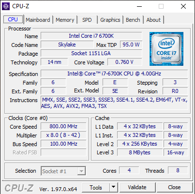

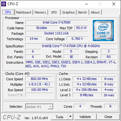

prozessorkühlung kontrollieren - da stimmt wohl was nciht. Der Proz taktet in UB nur mit 800MHz
RAM läuft nur mit 2133.
Ggf hat sich auch noch das Bios des mainboards zurückgesetzt

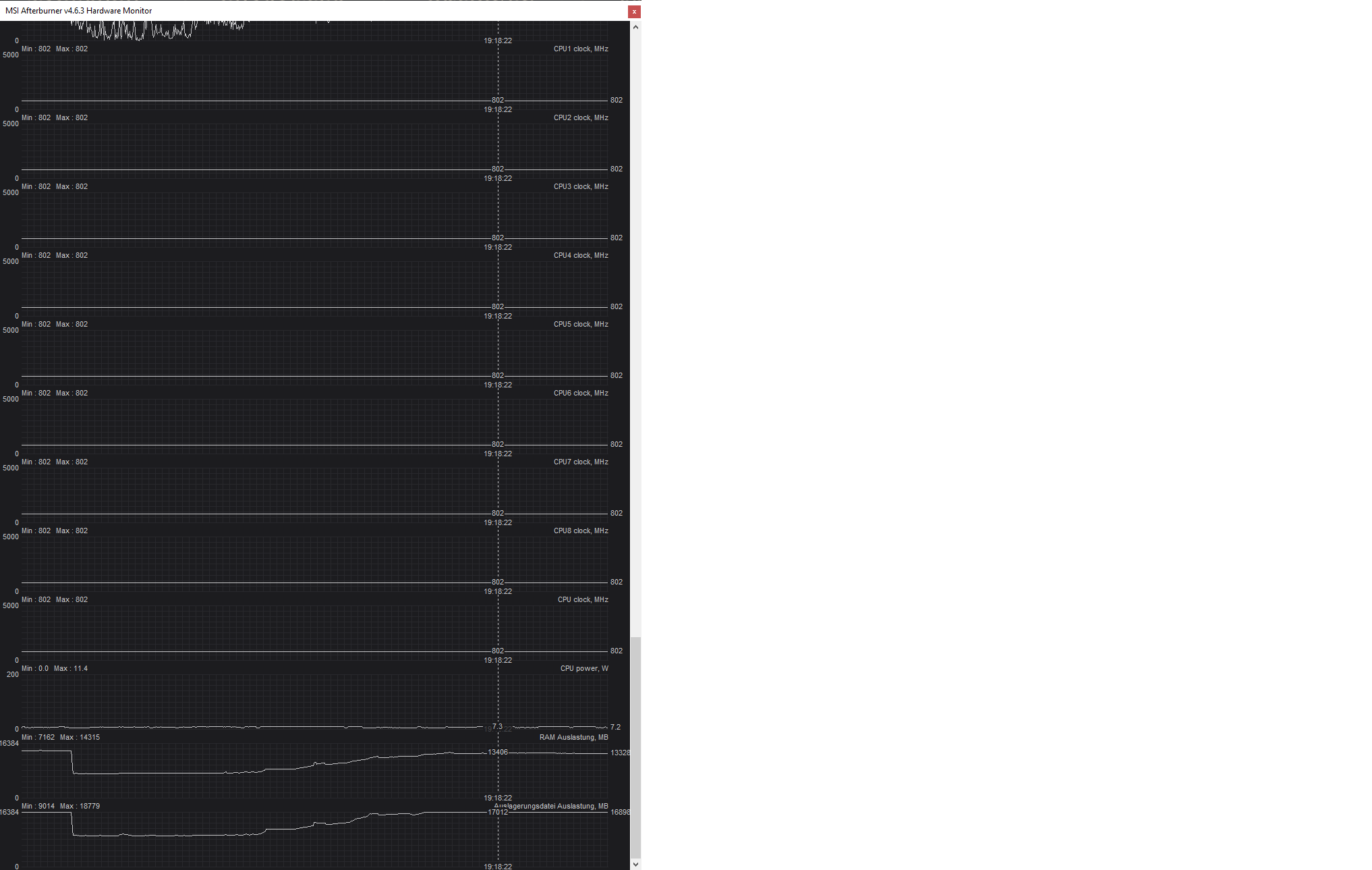

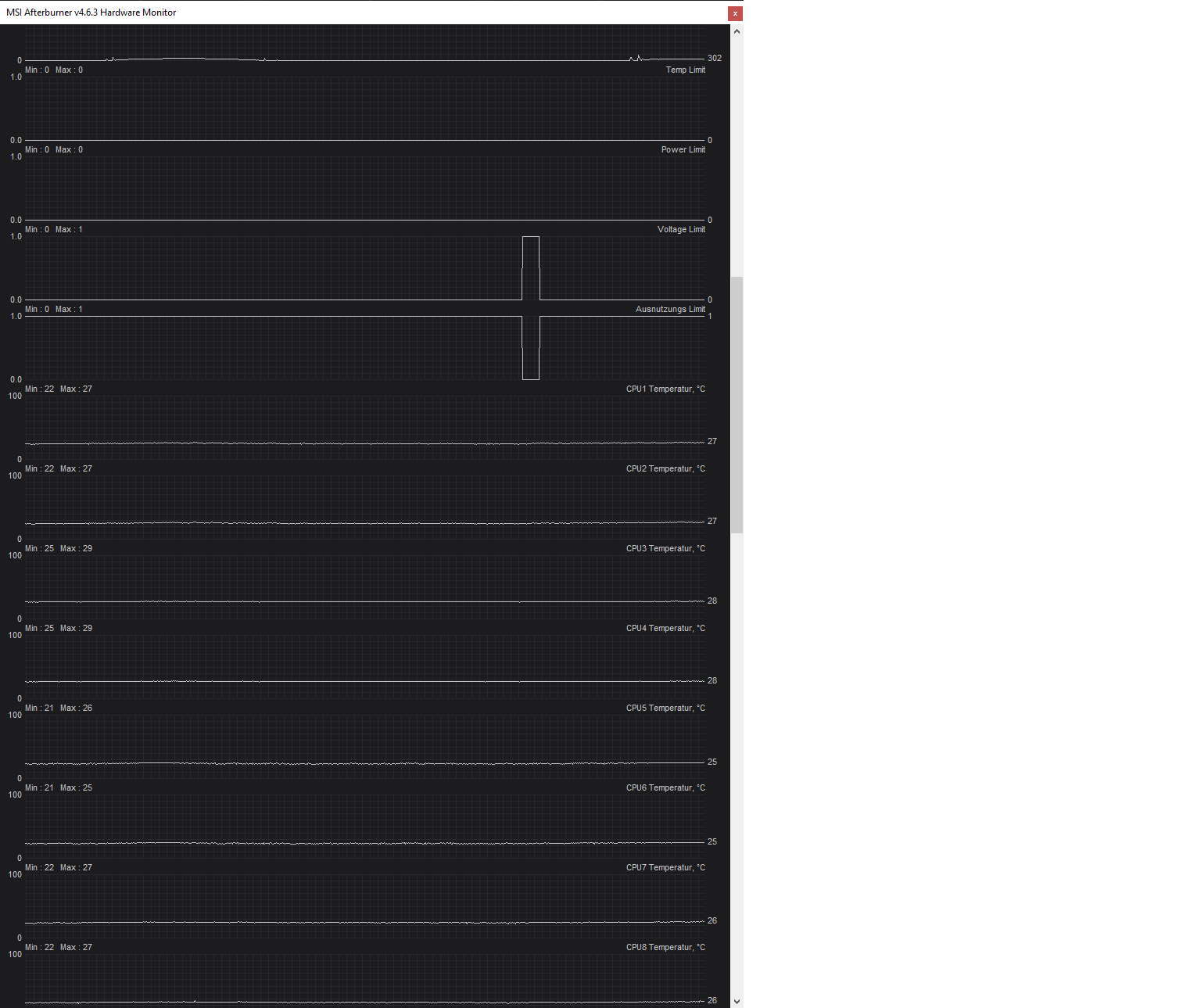

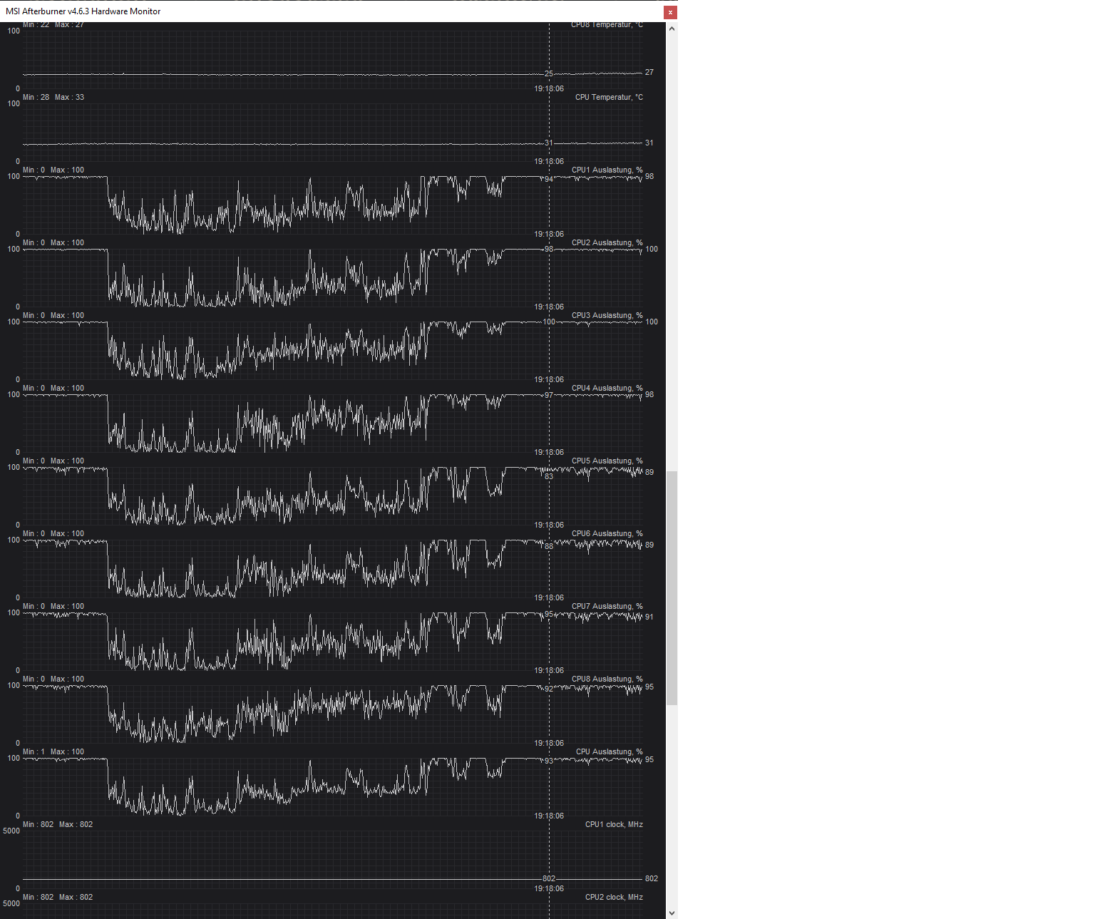

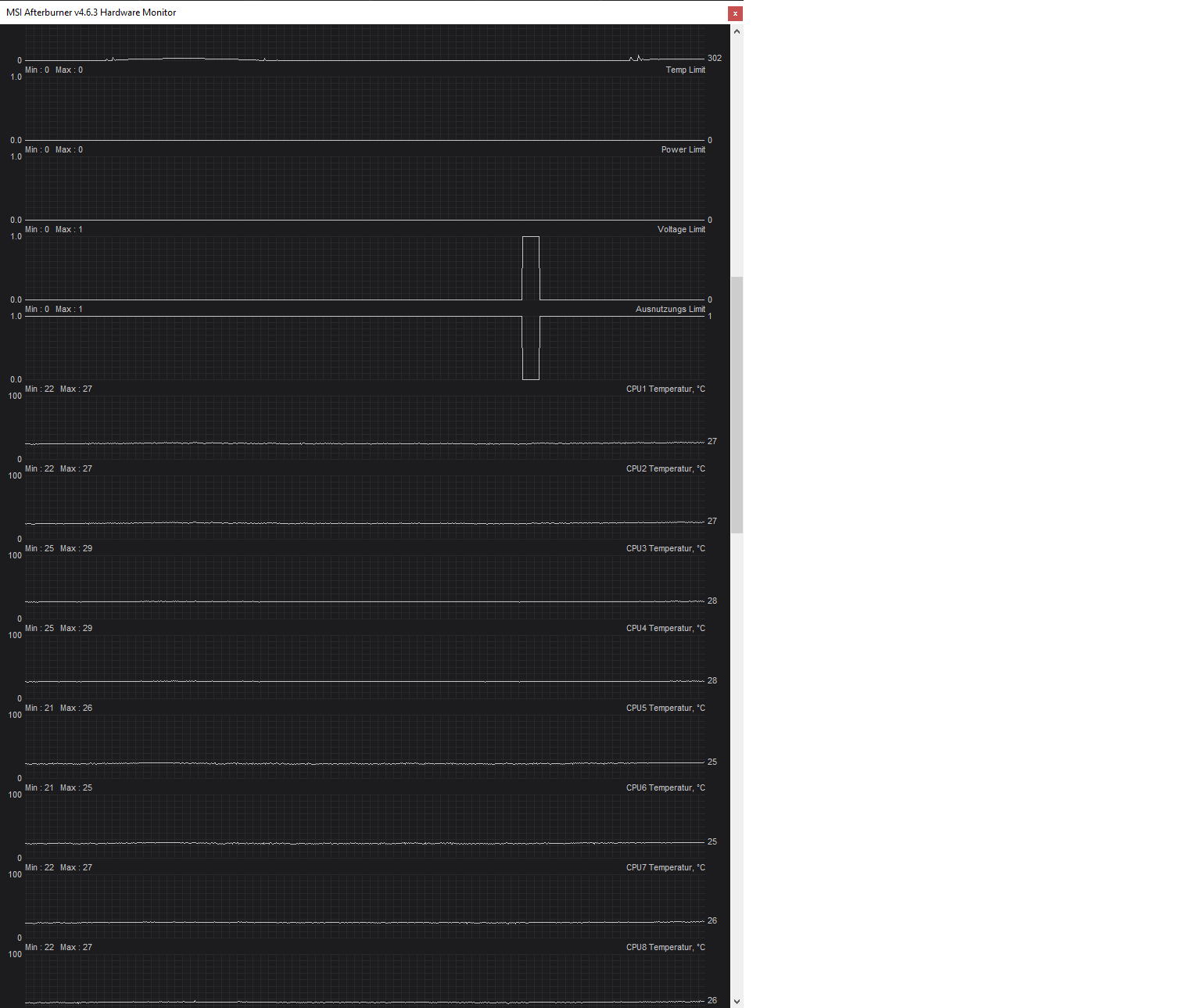

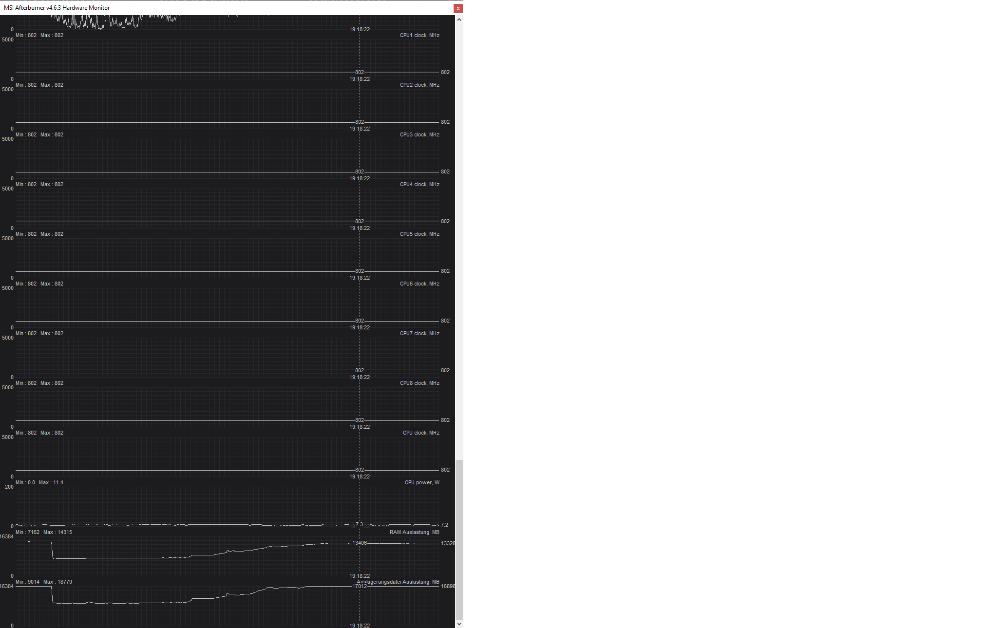

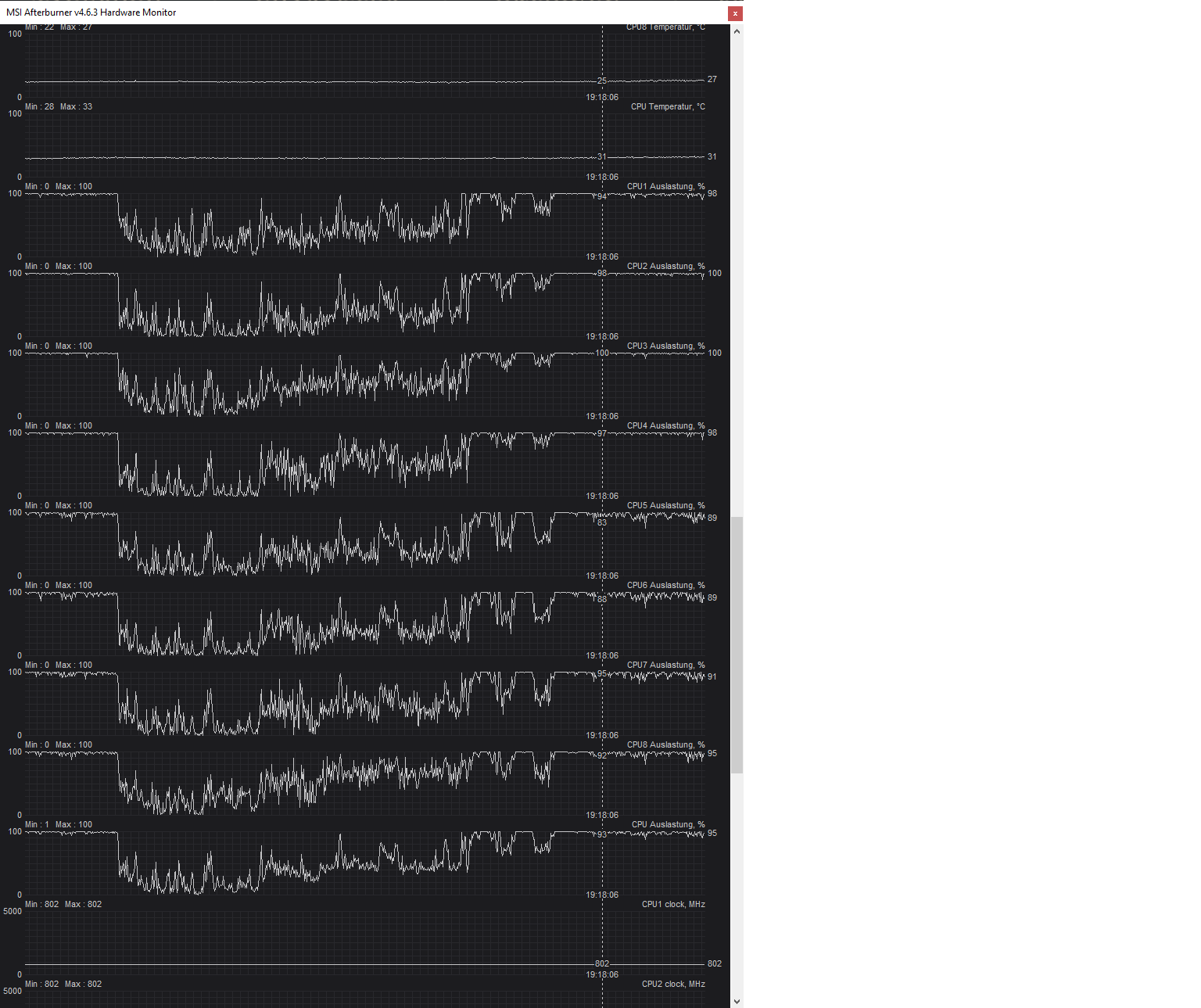

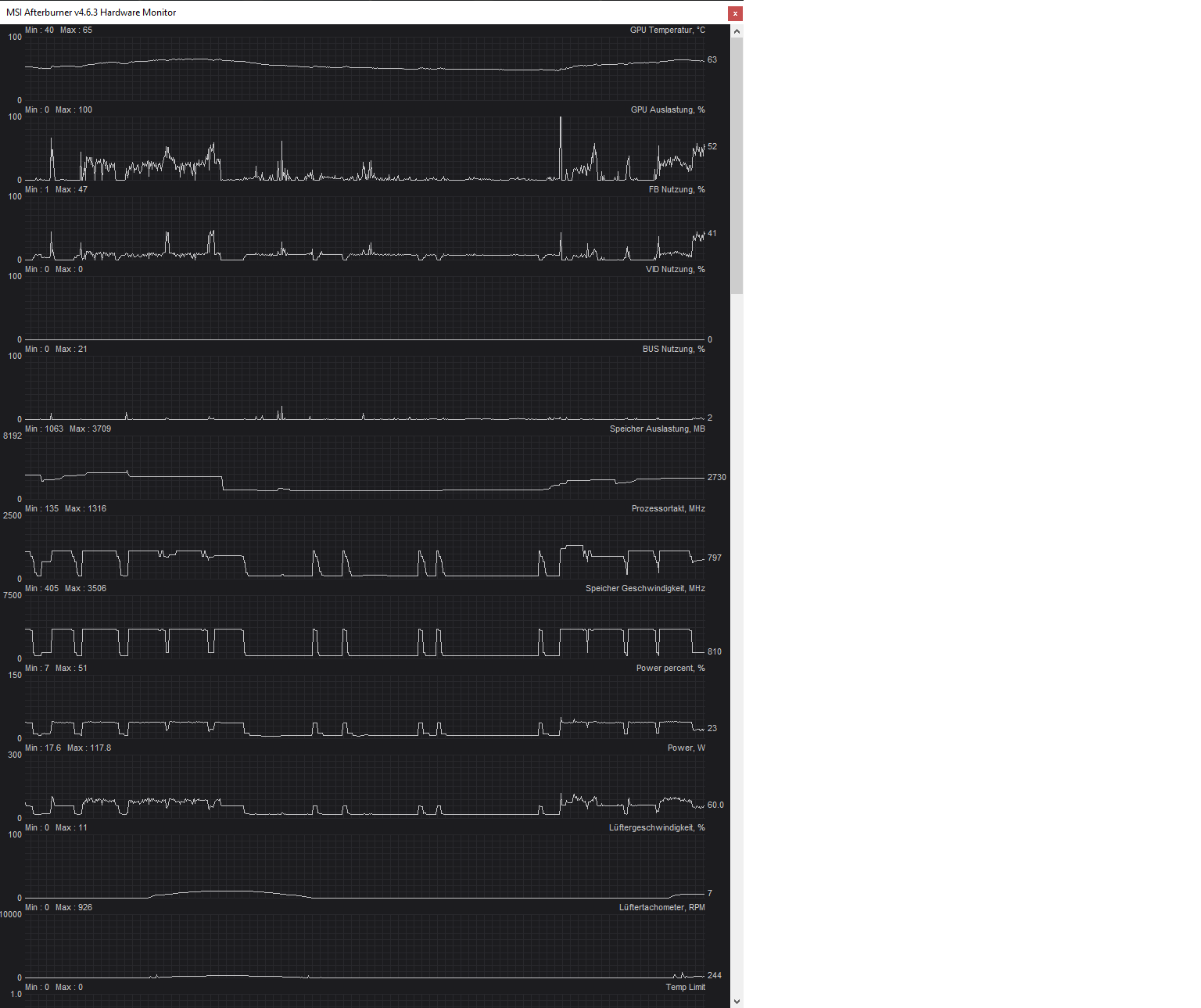

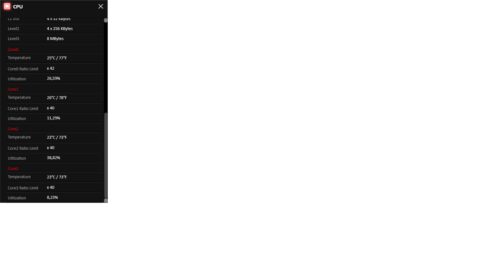

hab mahl MSI Afterburner ausgeführt, als das spiel new World auf niedrigsten Einstellungen lief.
hoffe das hilft weiter mir zu helfen.
lüfter laufen kühl rippen sind staub frei.

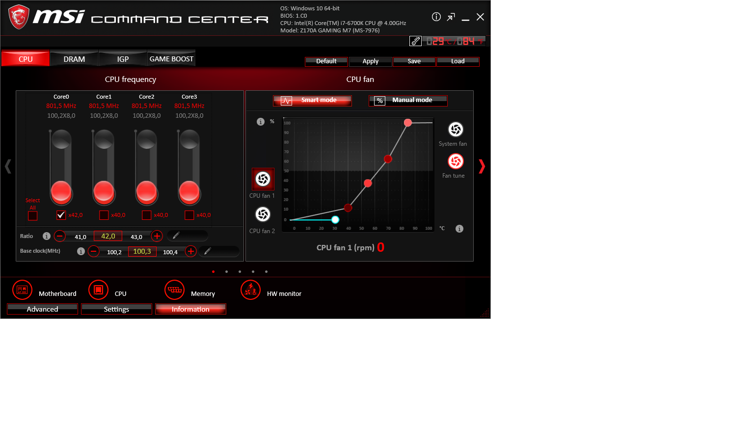

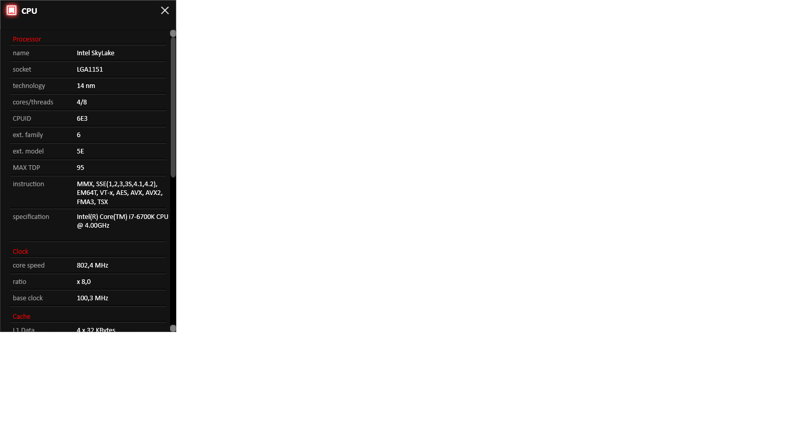

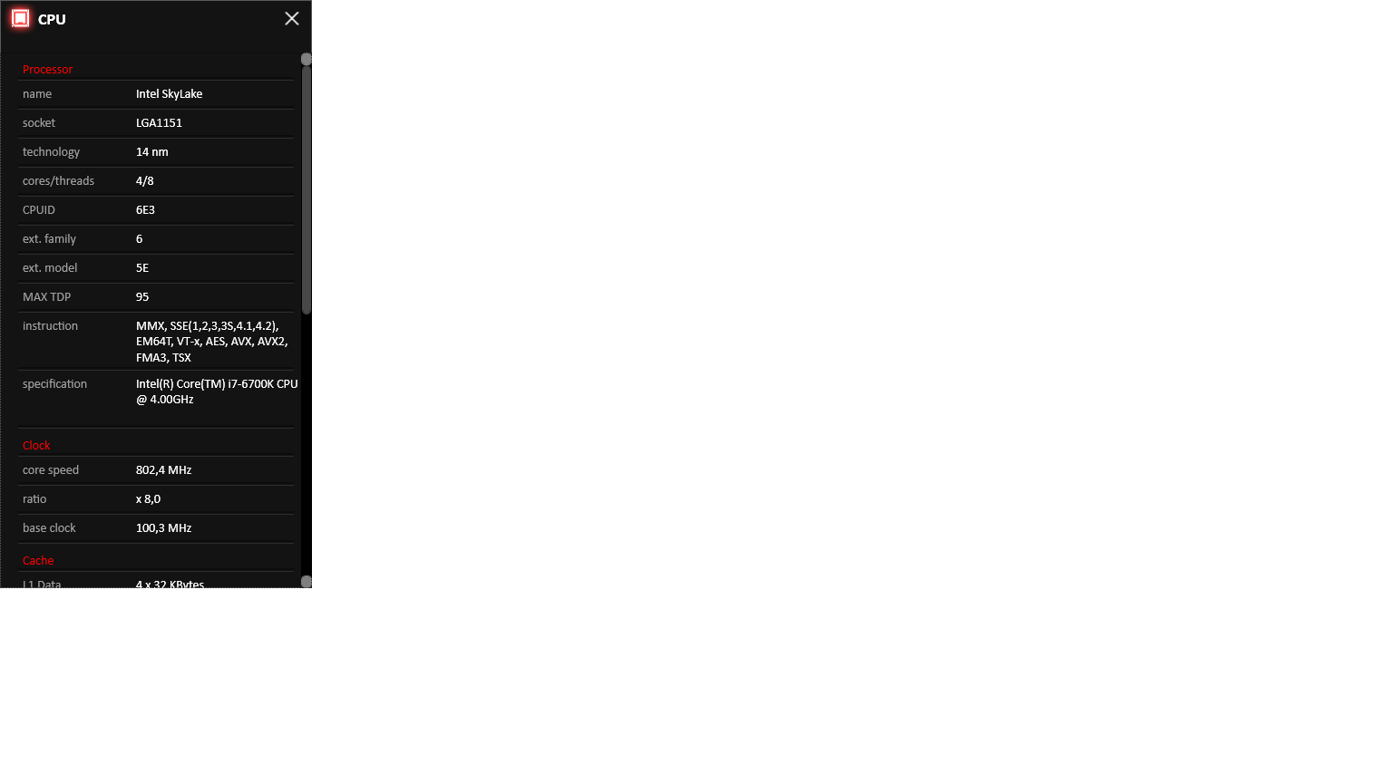

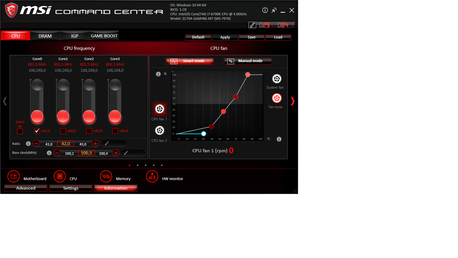

Hab mahl msi commandcenter ab fotografiert

@PITDEREISERNE:
wie schon festgestellt wurde läuft deine CPU nur mit 800MHz, da muss man sich über kaum vorhandene leistung natürlich nicht wundern. dass der RAM nur mit 2133 läuft ist da erstmal(!) nicht weiter von belang.
mal irgendwas im BIOS verstellt? oder in den Energieoptionen unter Windows?

Deinstalliere doch bitte mal die MSI Software.
Bios ist aktuell? (sollte jetzt nicht unbedingt notwendig sein, aber schaden kann es nicht)
Dann wird wohl irgendeine Software deine CPU drosseln.
Deinstalliere alles, was dir so an Tools einfällt(wie besagtes MSI Zeug etc.), ansonsten installiere am einfachsten Windows sauber neu.

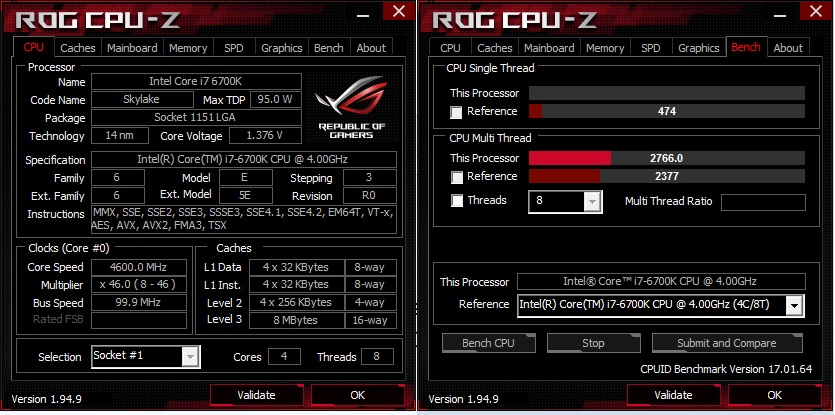

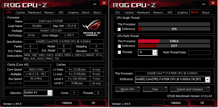

CPU kannst du jeweils schnell testen, ob sie hochtaktet, wenn du in CPU-Z/Bench entweder auf Bench CPU oder Stress CPU gehst.

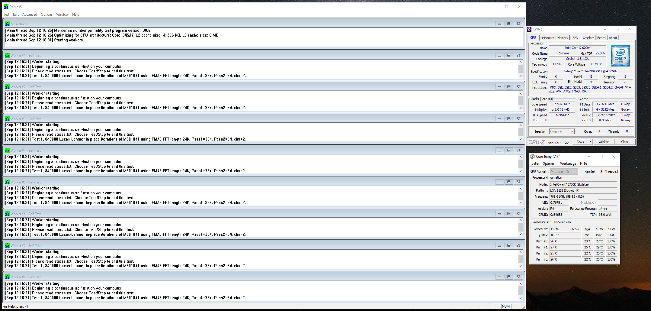

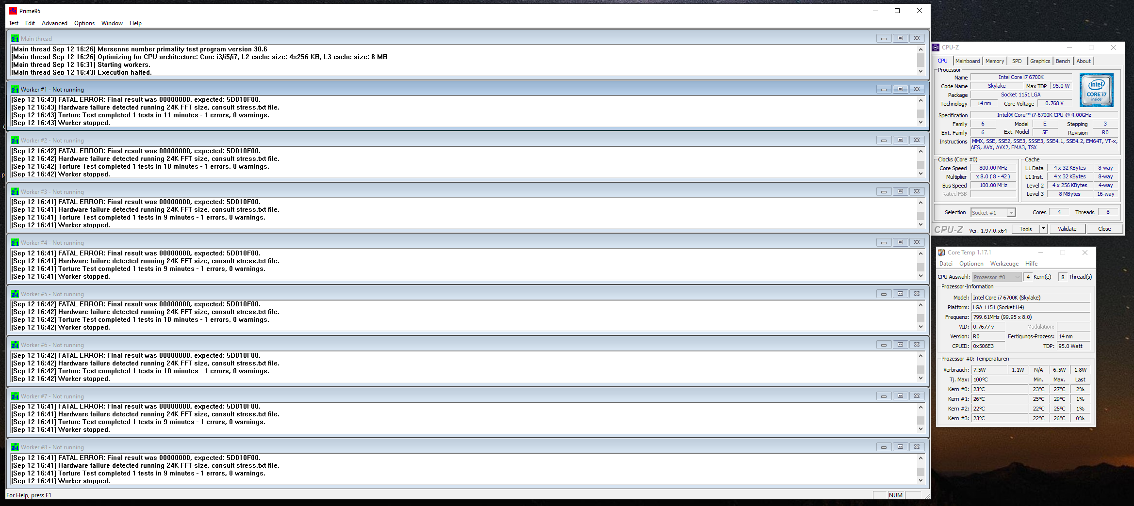

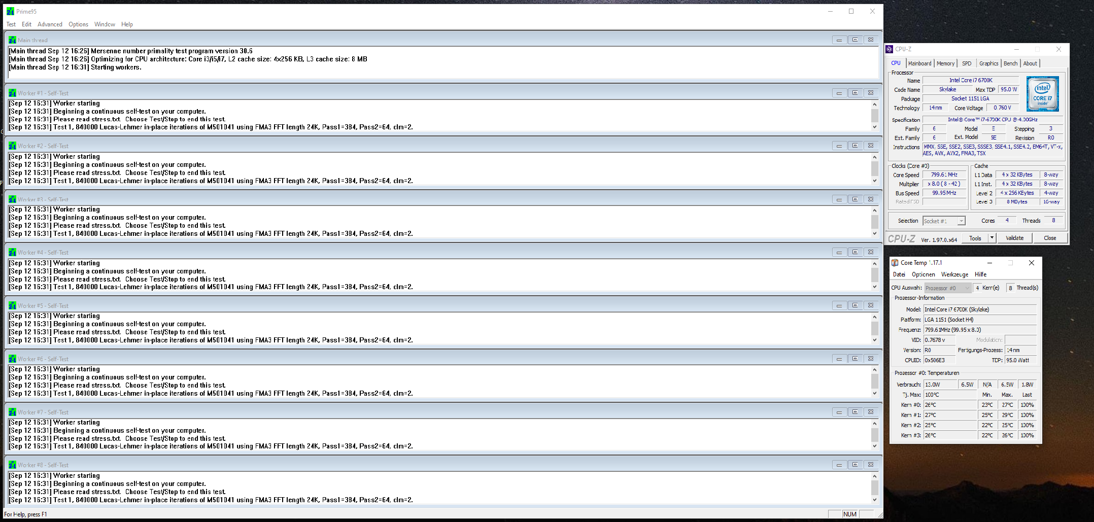

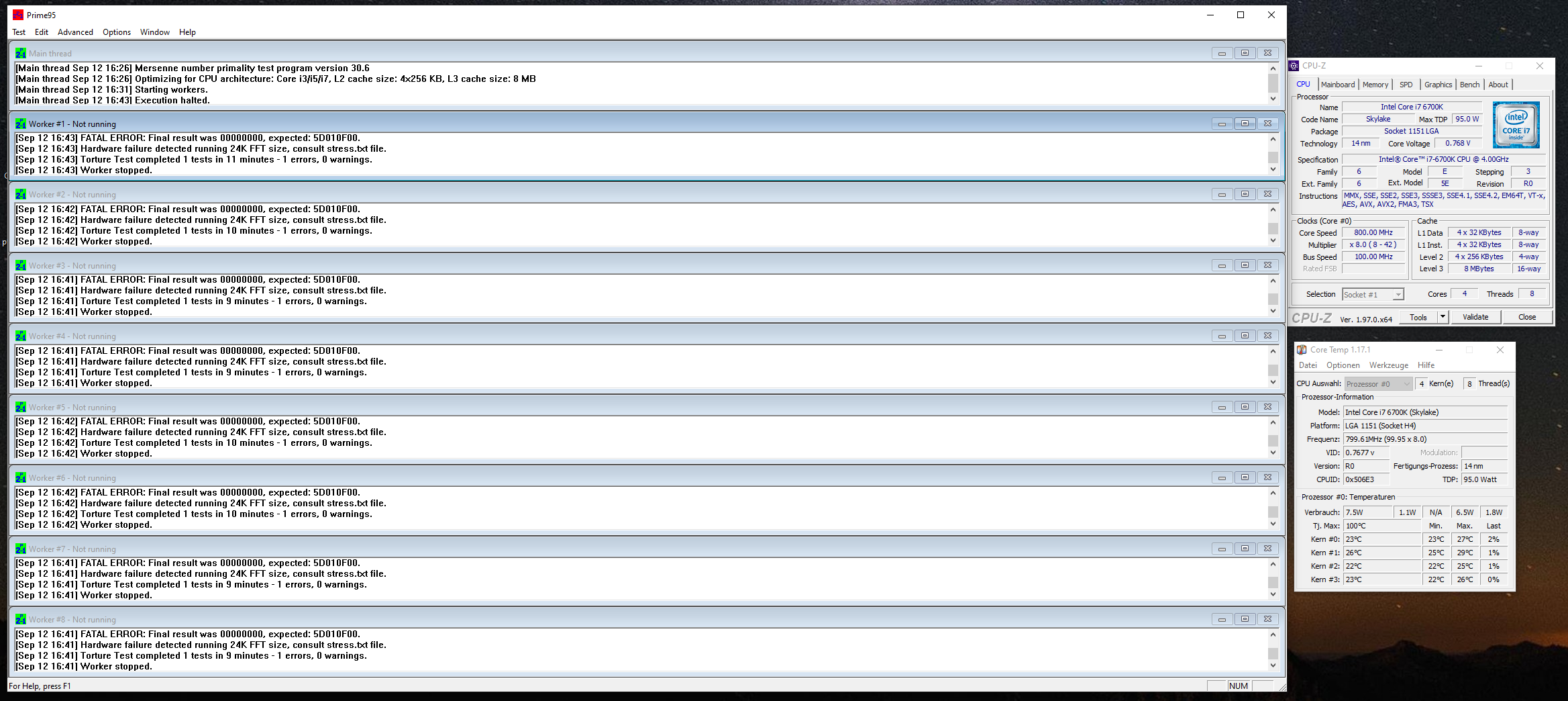

Windows ist sauber neu installiert. cpu-z und prime95 zusätzlich installiert.
prime95 laufen lassen und leider bleibt CPU immer noch auf 800
