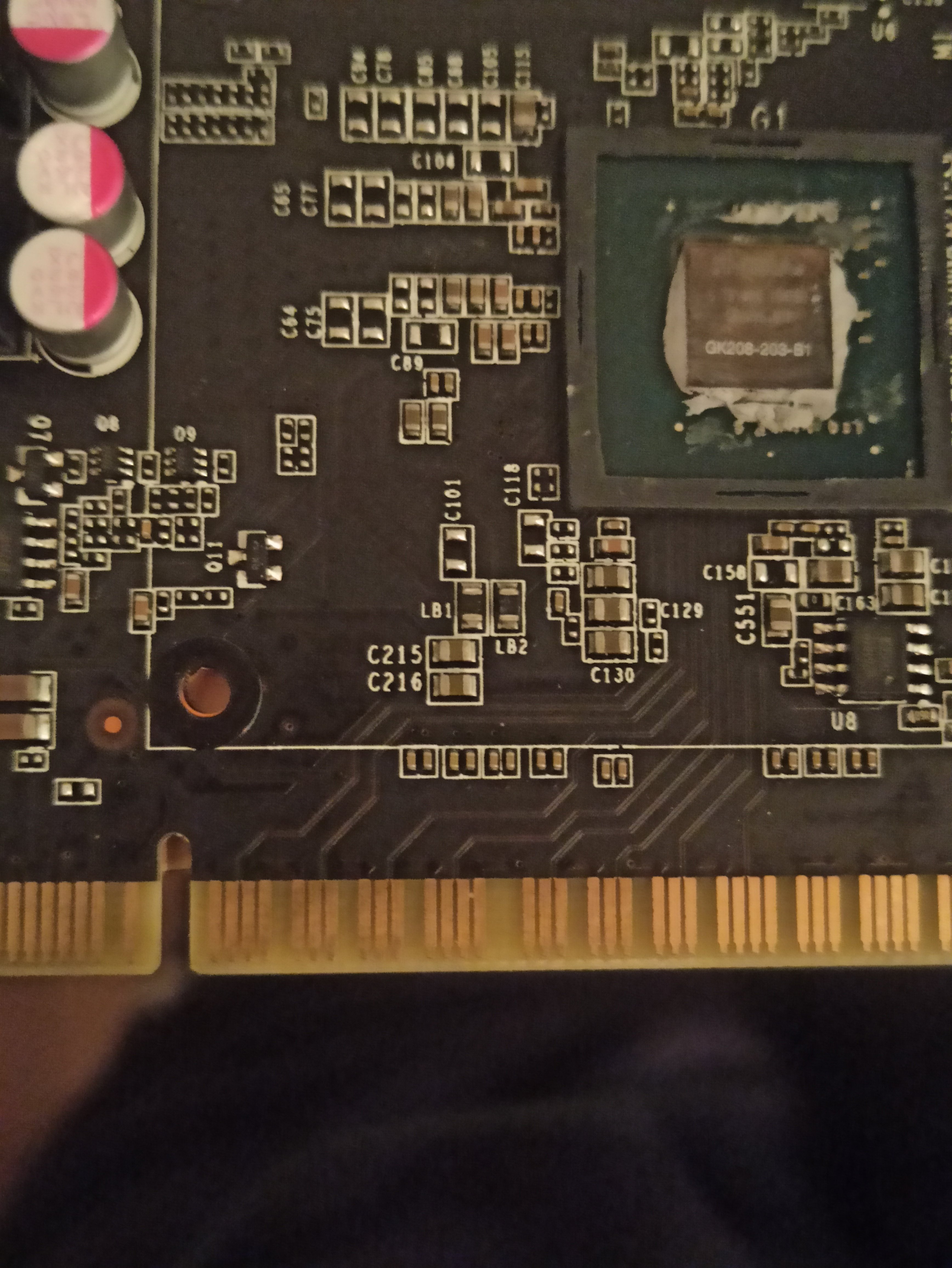

hey, ich hab hier eine normale alte gtx 605 dp rum liegen. Ich hab mir die mal angeschaut und finde das Recht interessant. Mal angenommen ein Kondensator geht kaputt. Wie erkenne ich welcher es ist? Also was für ein Kondensator Typ?
muss ich dafür in den schaltplan schauen oder mavht das die Erfahrung aus?

Was ist wenn wir den c216 nehmen, ist das die Bezeichnung?
madmax2010 schrieb:
was steht auf dem c216 drauf?
Das ist es ja, gar nichts. Nur c216

Wie erkenne ich dann am besten welcher Kondensator es genau ist?
Entweder du hast ein Schaltplan oder du mißt den in ausgebautem Zustand mit einen entsprechenden Messgerät.
Hat der aber einen Kurzschluss nützt dir das Messgerät auch nichts. Ist es nur ein simpler "Glättungskondensator" ist die Chance sehr groß, dass da mehrere gleiche in der Schaltung auftauchen.
Ansonsten -> Schaltplan oder intaktes Vergleichsboard.

Wenn es nicht drauf steht und du es nicht mehr durchmessen kannst, musst du auf den schaltplan schauen.
Dein Bild schaut an der Stelle nach von @Fusionator angesprochenen glaettungskondensatoren aus - relativ oft kannst du diese ausbauen und wirst es niemals bemerken. Die sind zur Stabilitaetsoptimierung verbaut. Ohne kann es halt zu problemen kommen.
Das die kleinen auf deiner GPU sterben ist aber eher selten. VR ICs wie etwa kurz nach links daneben oder Spulen geben da eher den Geist auf. Es sei denn du hattest wasser auf der Karte
Der häufigste Fehler wird einfach sein : Kondensator hat seine Kapazität verloren und kann die Spannung nicht glätten / puffern, kannst du von außen bei SMD Kondensatoren nicht sehen, bei Oldschool Kondensatoren sieht man es schon aber auch nicht immer, die kriegen auf der Kappe dicke Backen oder man sieht wie das Elektrolyt ausgelaufen ist.

wenn sie defekt sind haben sie meist einen riss oder sind einfach weg und wo sie waren ist noch eine schwarze Stelle.
Hab halt schon ein paar Videos gesehen wo der Kondensator schrott war, hatten halt kein Bild dann mehr, weil der ein Kurzschluss oder so verursacht hat

Es reicht auch eine nicht funktionierende Diode, ggf. auch in einem Brückengleichrichter aus, um eine gewisse Restwelligkeit in der Spannung hervorzurufen. Auf Dauer ggf. der Tod eines Elkos.
