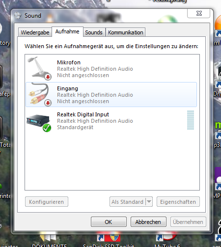

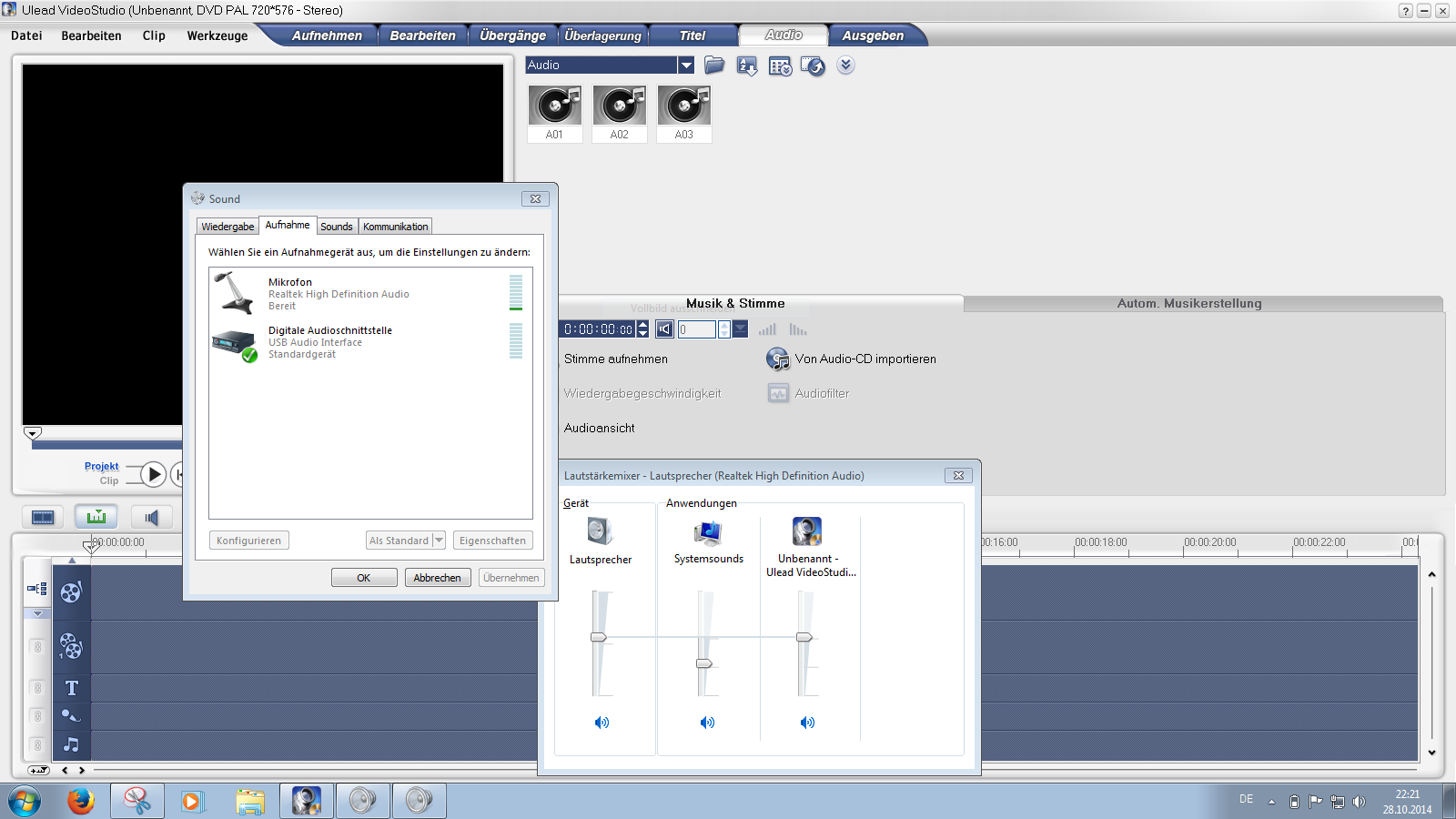

Unter Windows Aufnahmegeräte muss der Mikrofoneingang auf Line-In stehen.
Das muss aber auch der Audiocodec und Treiber anbieten.
Wird das nicht angeboten, wirst du dich bitte nach einem USB Audiointerface umschauen müssen.

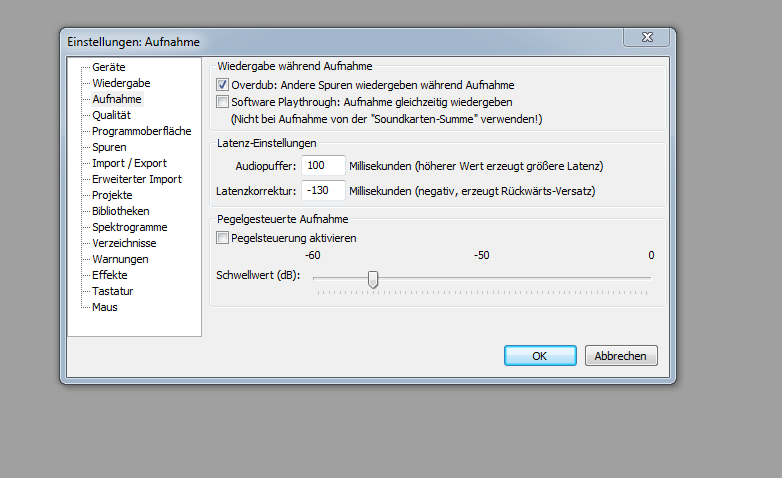

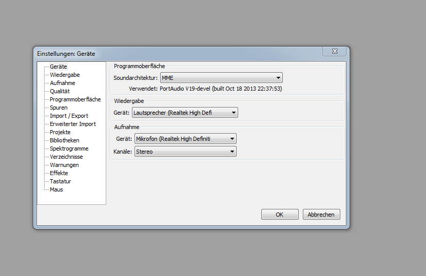

Unter Audacity->Bearbeiten->Einstellungen bitte die Aufnahmequelle wählen.

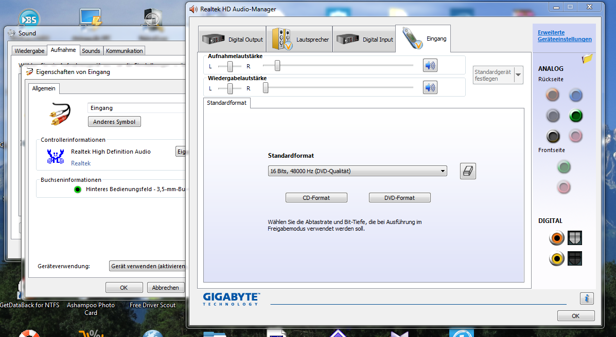

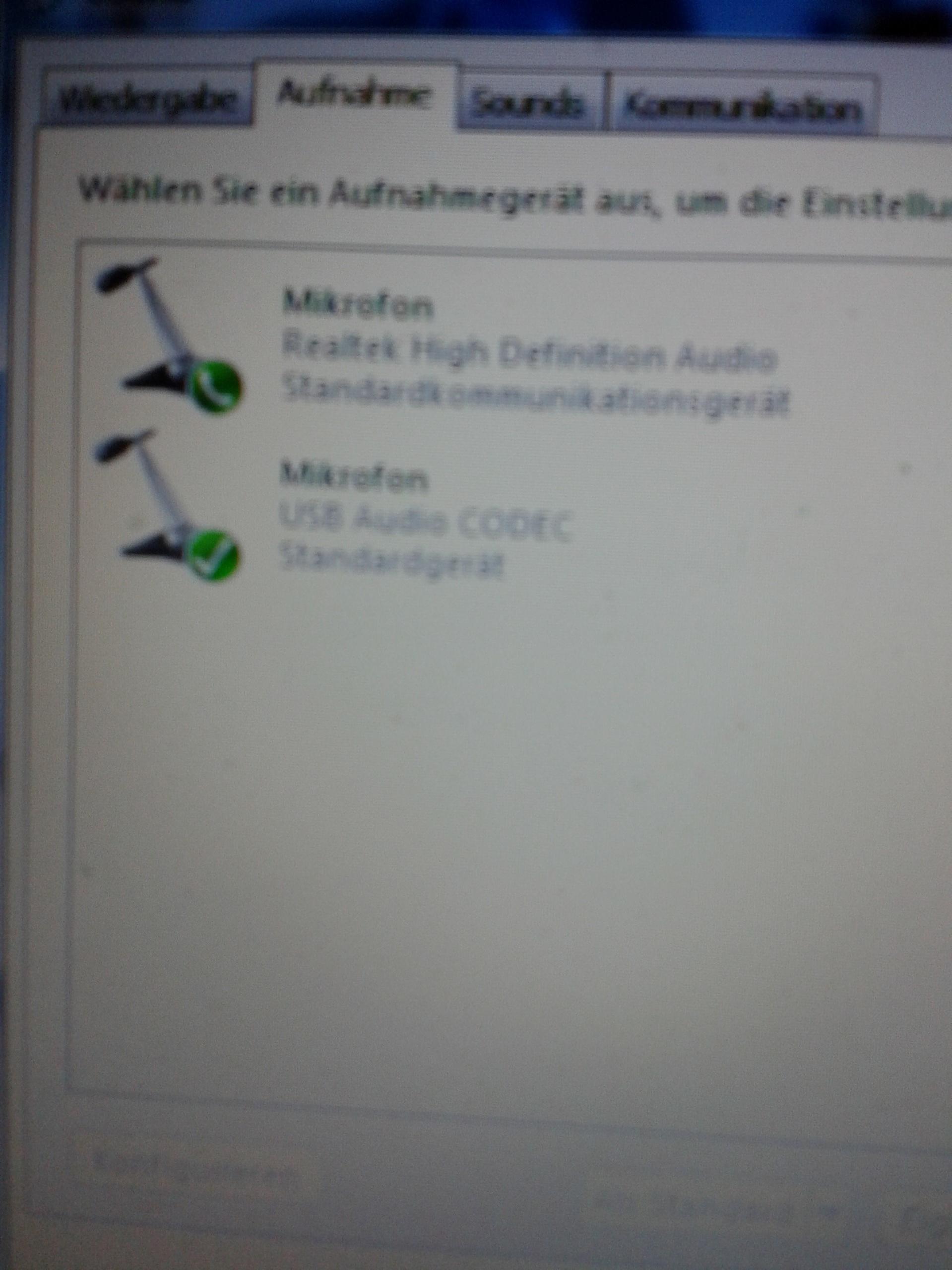

Im dritten Anhang der Windowssteuerung bitte im Fenster unter Reiter Aufnahme schauen und nicht unter Sounds. Mit Rechtsklick ausgeblendete Geräte anzeigen lassen. Steht kein Line-In zur Verfügung, ist deine Soundkarte für deinen Zweck nicht geeignet.

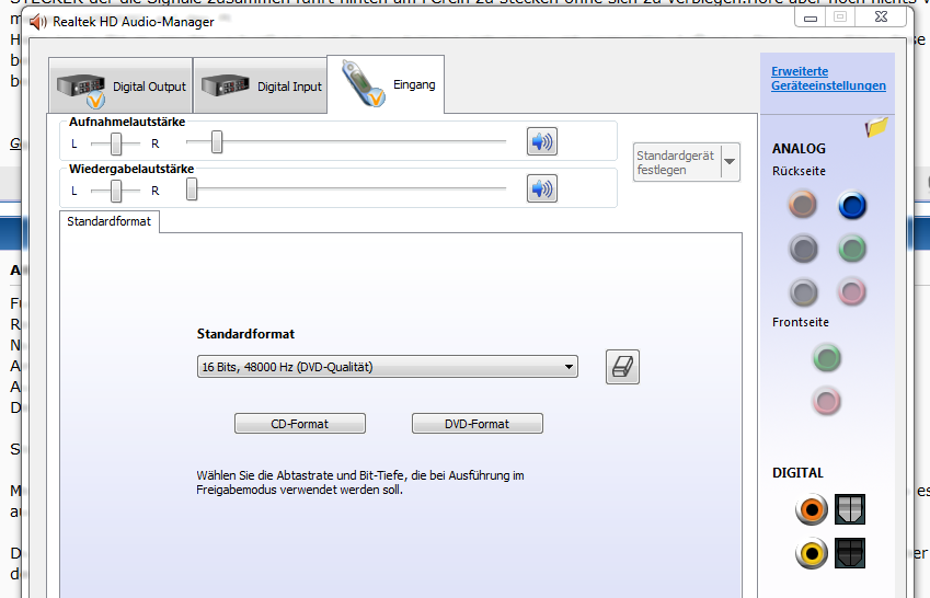

Im Realtek HD Audio Manager sieht es auch nicht besser aus und wenn Audacity unter Geräte und Aufnahme ebenso nur ein Mikrofon verfügbar macht, wirst du dich bitte um ein USB Interface umsehen müssen.

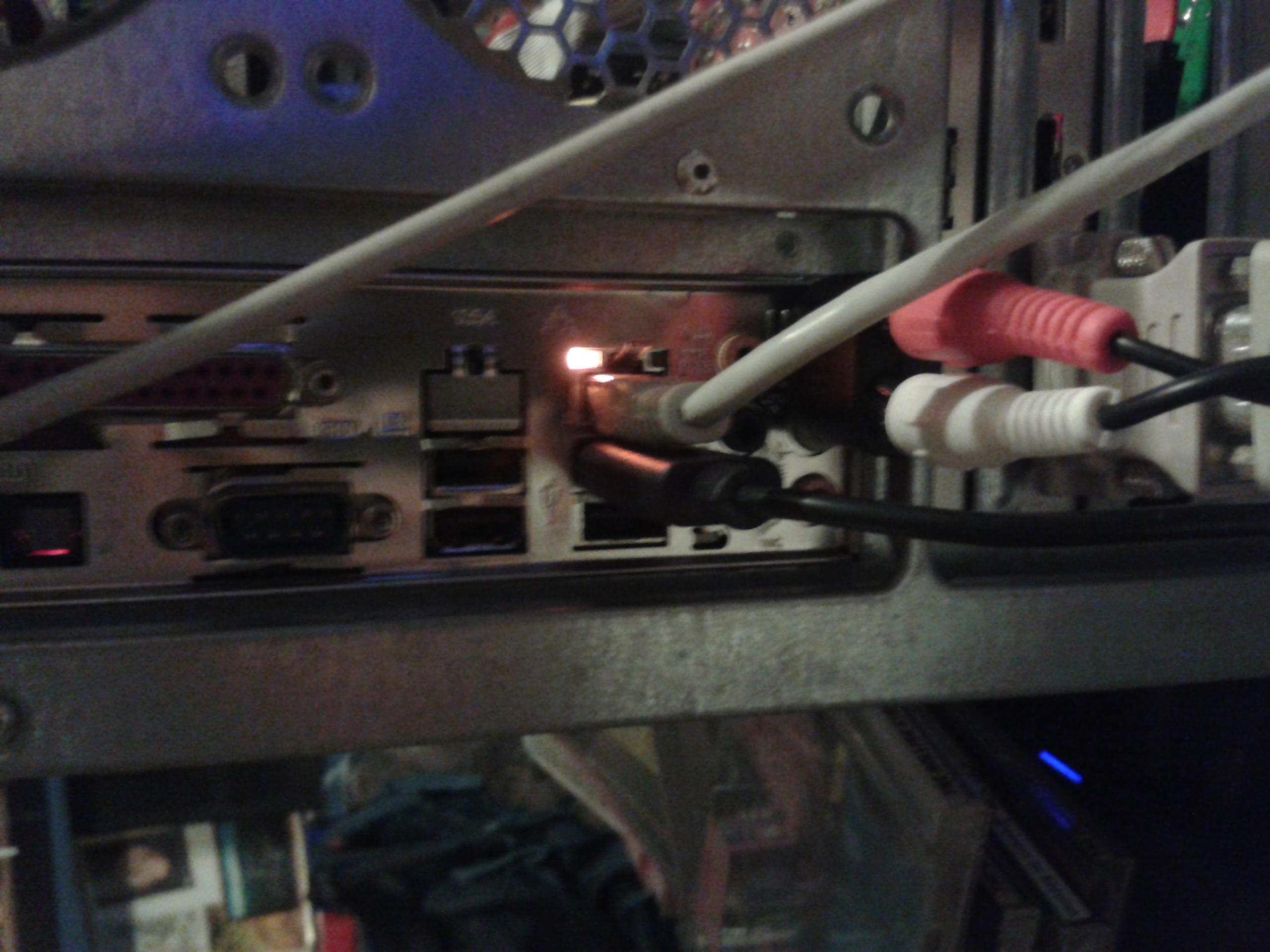

Habe jetzt an meinen GIGABYTE versucht und da wirds schon brenzlig durch den Adapterstecker Cinch auf den kleinen STECKER der die Signale zusammen führt hinten am PCrein zu stecken ohne sich zu verbiegen.Höre aber noch nichts von meinen TONBAND auf den PC.

Funktioniert dein Tonbandgerät überhaupt richtig an einem Verstärker oder anderen Ausgabegerät?
Richtigen Ausgang am Tonband ausgewählt?
Nutze bitte die richtigen Adapterkabel, damit es auch passt.
Am Mainboard ist der Line in normalerweise über die blaue Klinke verschaltet, was im Realtek HD Manager ohne Ausgrauung angezeigt wird.
Der digital input funktioniert nicht bei deinem Vorhaben.
Stelle auch bitte in Audacity auf dem Gigabyte Mainboard den Eingang von Mikrofon auf Line-in.
Monitoring für direktes Abhören ist mit onboard Chips immer so eine Sache. Die Hardware und Steuersoftware muss es auch unterstützen.
Du braucht diese Archivierungslösungen für den Preis nicht kaufen. Es ist schade um dein Geld und erstens sollte über dein Mainbord udn Audacity eine Funktion hergestellt werden, bevor du in weitere Produkte investierst.
Bitte also nochmal tief durchatmen, sich sortieren und alles richtig durchgehen.

Nutze bitte gute Adapter. Mit so einem Klinken/Cinch Adapter kannst du dir unnötig den Eingang verbiegen und Kontaktierungsfehler wären nicht auszuschliessen.
Steht kein Front Panel zur Verfügung? Dann könnstest du Kopfhörer oder luatprecher testweise anschliessen.
Am Tonband sollte der Line Ausgang am zweiten DIN Anschluss von links bei Draufsicht anliegen.
Wenn kein Ton kommt, dann sollstest du bitte die Lin-In Pegel in deiner Software und Realtek Mixer mal anheben.
Überprüfe doch einfach die Einbindung des Videograbber.
Hast du ein Multimeter, überprüfe bitte auch die Cinch zu DIN Verschaltung.
Normalerweise haben viele Geräte auch ein Line-out Pegelaussteuerung. Also auch hier bitte die Regler hoch stellen.
Teste erstmal alles ruhig durch, bevor du in Häppchen antwortest.

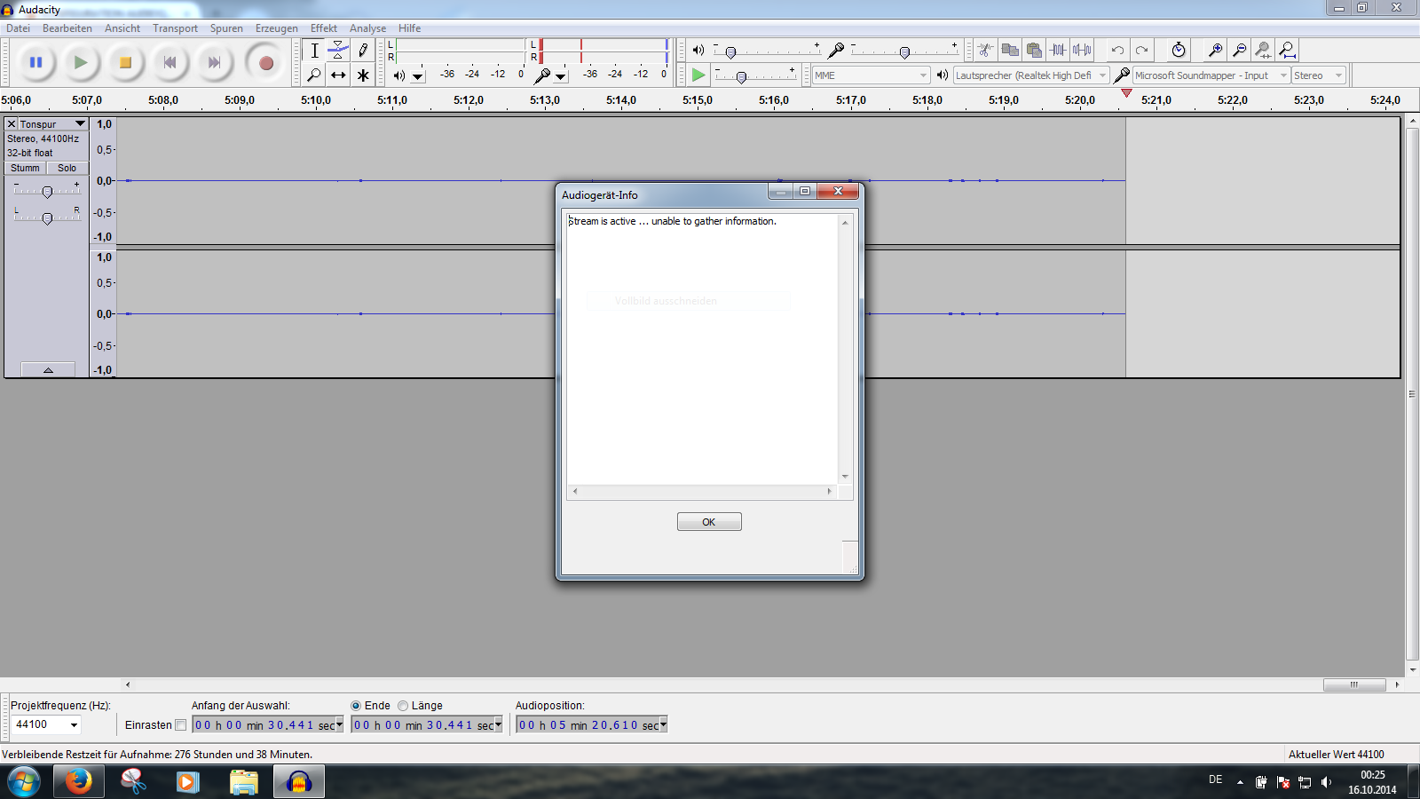

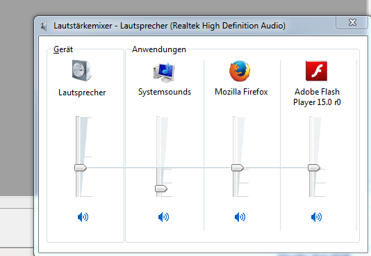

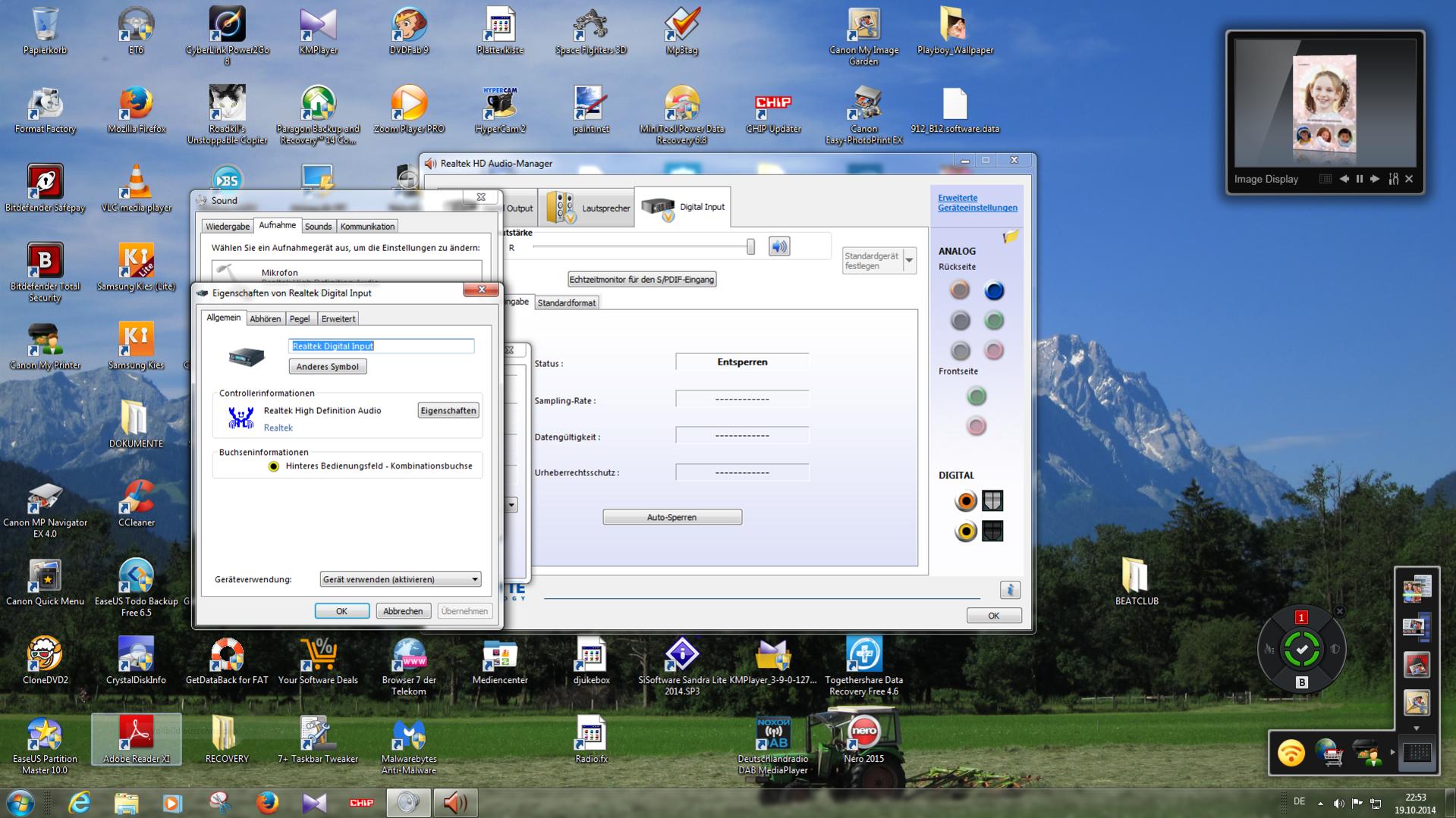

Nachdem ich dies auf meinen Gigabyte PC getestet habe,bekomme ich keine Wiedergabe von Musik -u.Videodateien §einen TON mehr raus.Wie bekomme ich dies wieder i.O?
Ich kann noch immer nicht meinen TON hören!
Anhang anzeigen IMG_0001.pdfAnhang anzeigen IMG.rar

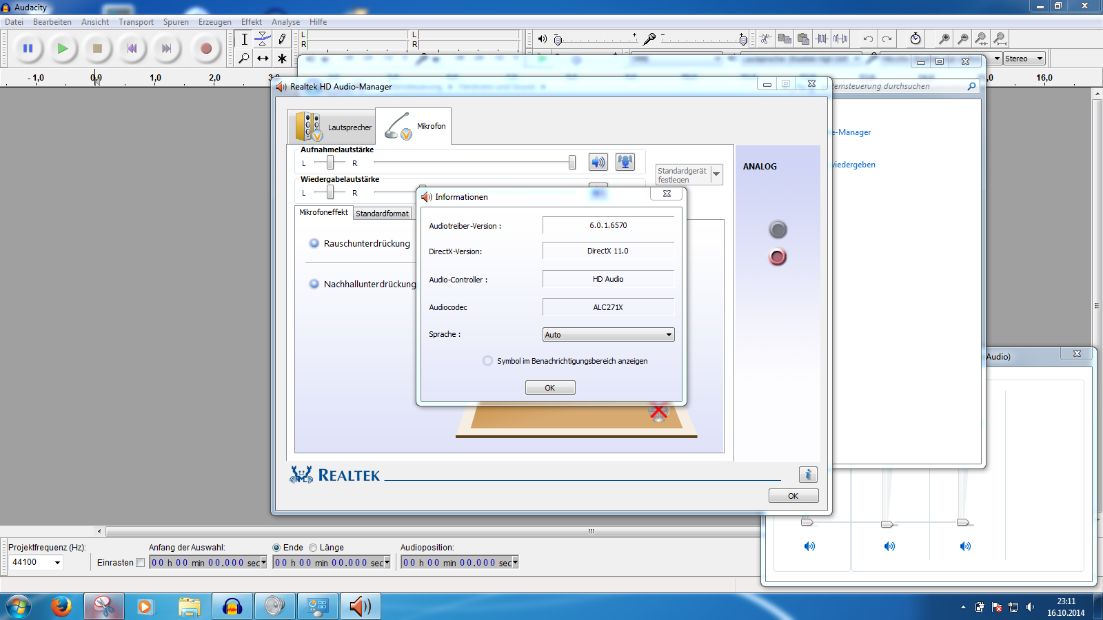

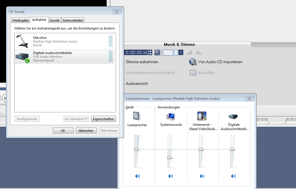

Unterdessen habe ich den REALTECKTREIBER aktualisiert bzw Neu installiert!

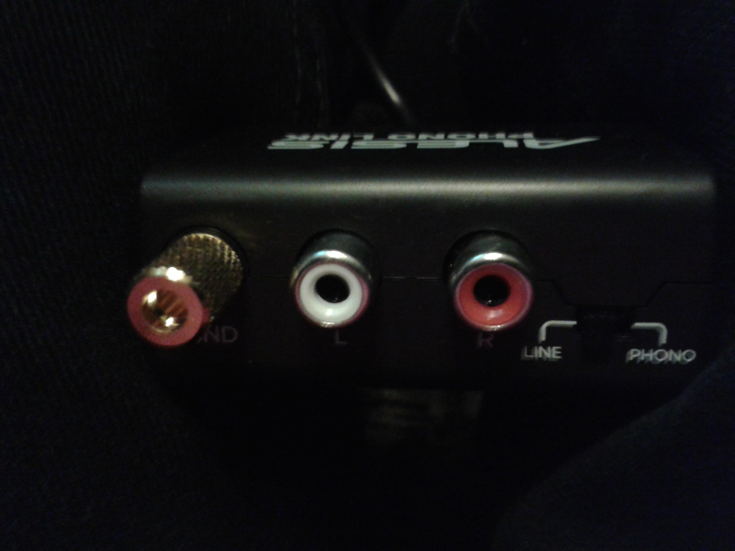

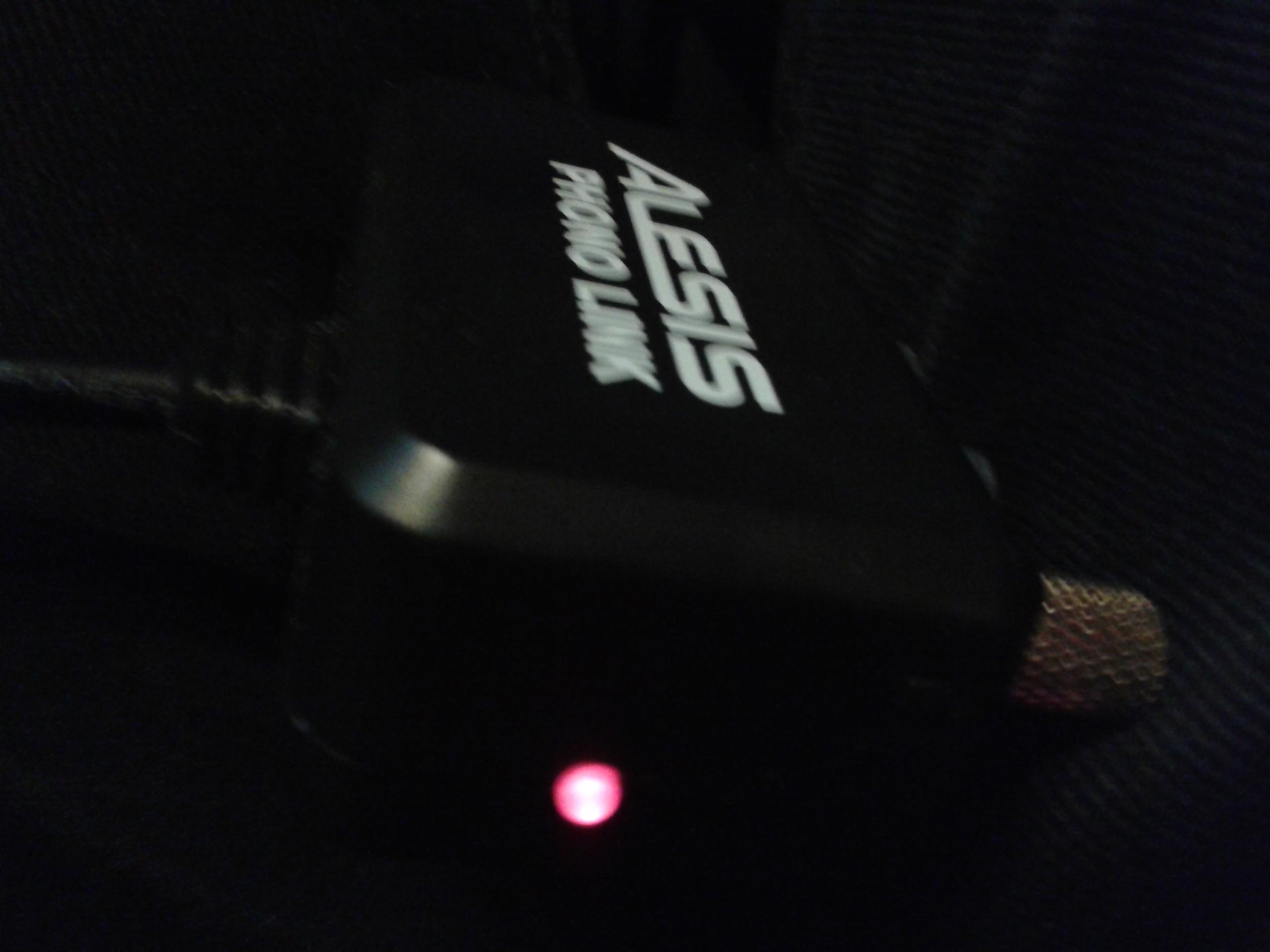

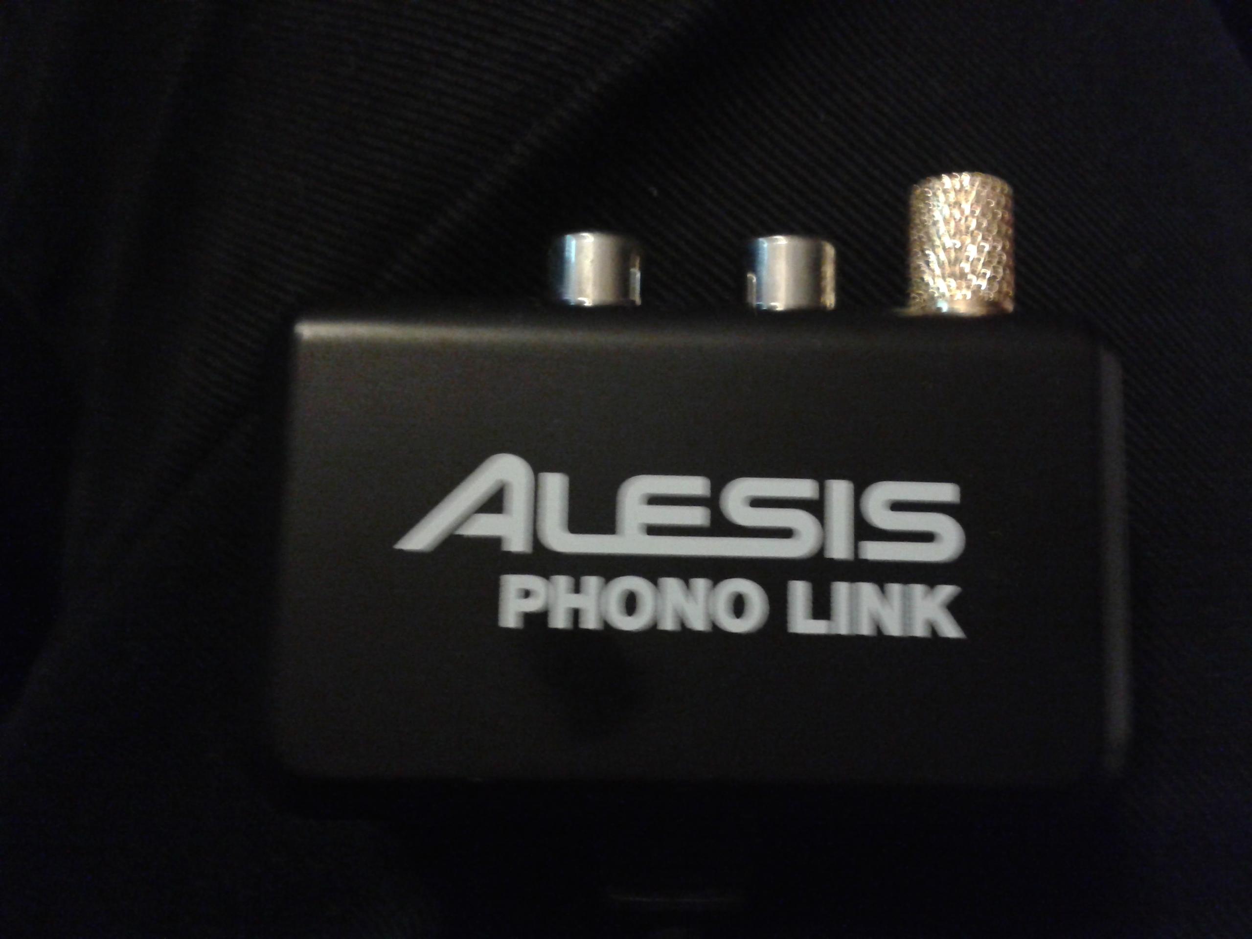

Jetzt hatte ich im PC+CO Geschäft den TIP ERHALTEN IM Musikgeschäft nach den Interface zu fragen.Diesen hatten Sie aber nicht da ,sondern etwas ähnliches von ALESIS PHONO LINK .Habe aber jetzt festgestellt ,das er den LINE IN nicht anzeigt .
Unterdessen habe ich den REALTECKTREIBER aktualisiert bzw Neu installiert!Jetzt hatte ich im PC+CO Geschäft den TIP ERHALTEN IM Musikgeschäft nach den Interface zu fragen.Diesen hatten Sie aber nicht da ,sondern etwas ähnliches von ALESIS PHONO LINK .Habe aber jetzt festgestellt ,das er den LINE IN nicht anzeigt .
