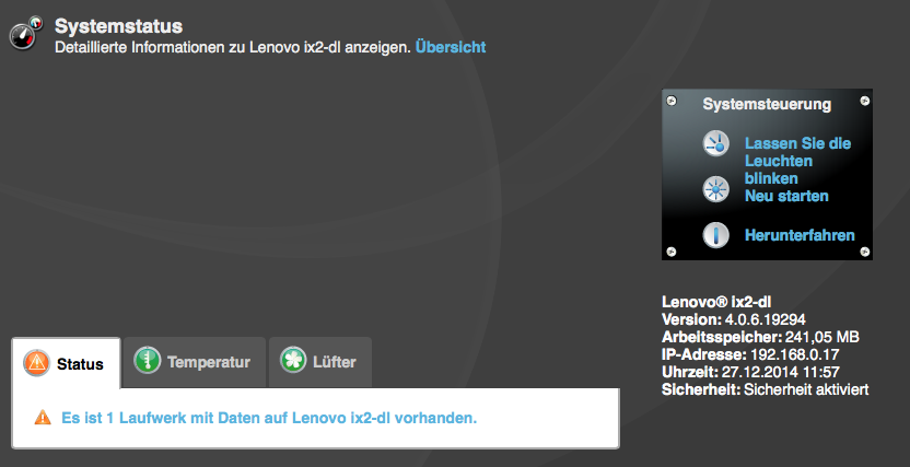

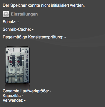

3. Er erkennt irgendwie meine Festplatten nicht, da ich zwei eingeschoben habe, aber mir nur eine angezeigt wird, und bei dieser
etwas von nicht möglicher Initialisierung steht und keine Daten à la Festplattengröße etc. angezeigt werden.

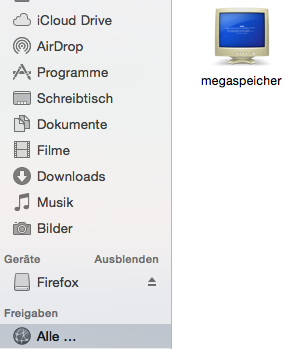

4. Ich sehe in den Freigaben den Server (den Namen hatte ich in der Euphorie gewählt, bevor ich meine Problemchen auftraten), kann mich jedoch nicht mit meinem User, den ich erstellt habe, anmelden.

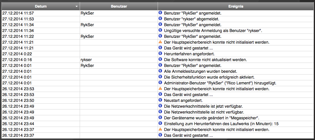

Ja, es kann den Hauptspeicher nicht initialisieren (steht auch im Ereignisprotokoll, das ich angehängt habe)

Das Problem ist, dass sie die Festplatten nicht erkennt. Wie auf den Bildern zu sehen ist, werden die Festplatten nicht erkannt :/
Ich lösche gerade sicher und setze auf Werkseinstellungen zurück..

Hmm...ich habe heute um 11 "auf Werkseinstellung setzen" angeklickt und seitdem ist dabei einen "Laufwerk-Löschvorgang" durchzuführen und hängt nun bei genau 50.00% Darf ich das als Zeichen werten, dass die eine Platte i.O. ist und die andere Schrott?
Ist jetzt 53.57% ..hat sich erledigt
So die Lösung meines Problems war das simple Löschen der Festplatten + ein Software-Update :))

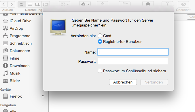

1. Habt ihr eine Idee, warum ich mich nicht mit dem Server verbinden kann, obwohl ich ihn sehe und das richtige PW + Admin-Login eingegeben habe? Ein Bild dazu ist im Anhang.
Von einem Windows-PC aus konnte ich zumindest den Server "betreten"/"öffnen" und die darin befindlichen Ordner sehen und musste dann erst das PW eingeben, als ich die Ordner öffnen wollte.

Also...aus irgendeinem Grund, der mir, dem dummen User, nicht bekannt ist, konnte ich mich nicht mit meinem Admin anmelden, sondern nur mit einem anderen von mir erstellten normalen Benutzer-Acc. Benutzer und Admin hatten Schreib- und Leserechte für alles
