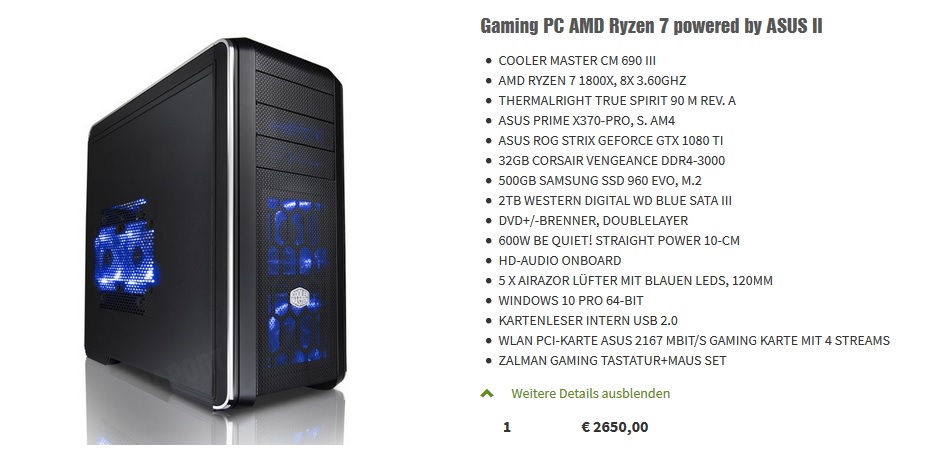

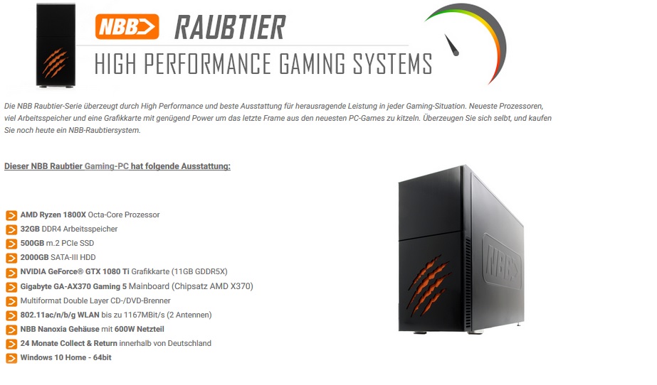

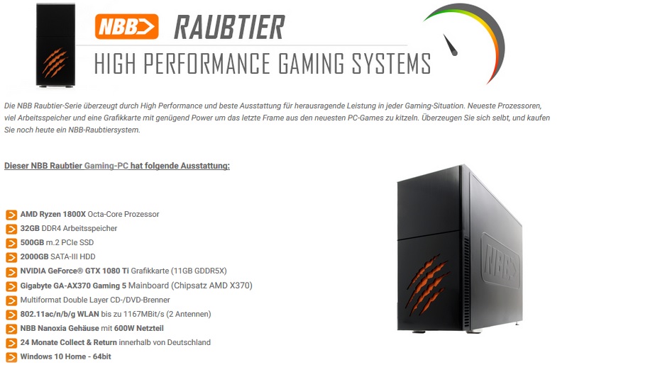

ich versuche gerade einen neuen Computer zu kaufen, welcher ohne Probleme die nächsten Jahre in Sachen 3D Animation und CAD-Konstruktion und Berechnung, als auch Gaming für mich arbeiten kann und bin mangels Erfahrung etwas überfordert.
Vor allem bei den Themen Gehäuse, Kühler, Netzteil und Lüfter.
Mit dem Prozessor, Arbeitsspeicher und der Grafikkarte bin ich mir ziemlich sicher.
Ich habe nun einen Computer selbst konfiguriert (Megaport - Asus - blau) und einen fertig konfigurierten (Notebooksbilliger - NBB Raubtier NBB01131 - orange)
gefunden, zwischen denen ich mich nicht entscheiden kann und unsicher bin.
(Details im Anhang.)
Können Sie mir bitte sagen ob meine Konfiguration Sinn macht oder etwas nicht funktionieren wird oder verbessert werden sollte und welchen der beiden Computer Sie dann bevorzugen würden?
Vielen Dank für die Hilfe!

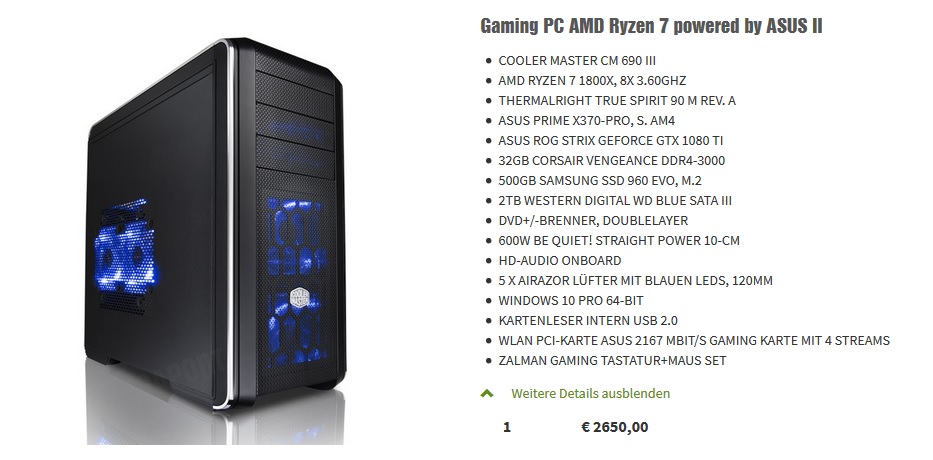

Megaport-Konfiguration in Textform:
Gaming PC AMD Ryzen 7 powered by ASUS II
Cooler Master CM 690 III
AMD Ryzen 7 1800X, 8x 3.60GHz
Thermalright True Spirit 90 M Rev. A
ASUS Prime X370-PRO, S. AM4
ASUS ROG Strix GeForce GTX 1080 Ti
32GB Corsair Vengeance DDR4-3000
500GB Samsung SSD 960 Evo, M.2
2TB Western Digital WD Blue SATA III
DVD+-Brenner, DoubleLayer
600W be quiet! Straight Power 10-CM
HD-Audio Onboard
5 x AiRazor Lüfter mit blauen LEDs, 120mm
Windows 10 Pro 64-Bit
Kartenleser intern USB 2.0
WLAN PCI-Karte Asus 2167 Mbits Gaming Karte mit 4 Streams
Zalman Gaming Tastatur+Maus Set

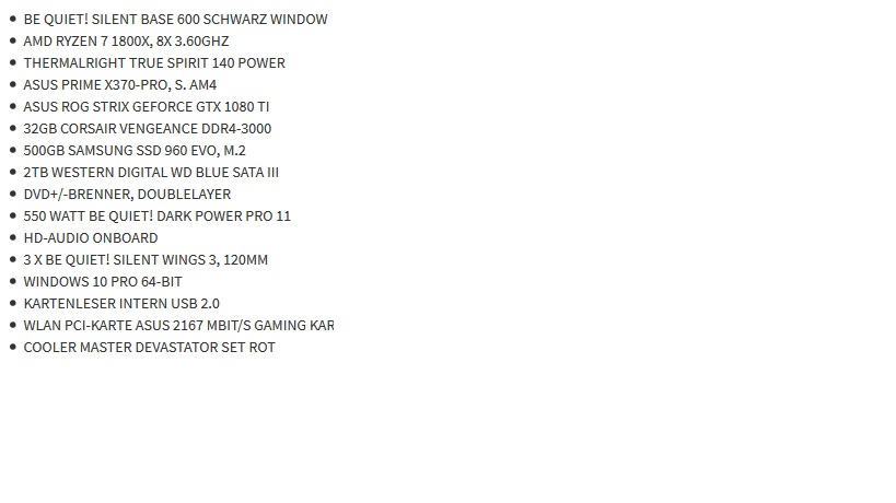

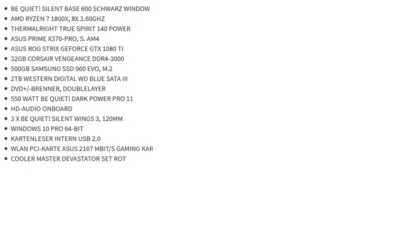

Und wären für die Konfiguration im Anhang 550W ausreichend?
Danke euch!!

Der "Thremalright True Spirit Power" (171mm hoch) passt womöglich nicht ins "BQT Silent Base 600" CPU Kühler bis max. 170mm). Es ist zwar nur 1mm, um den es hier geht, aber der könnte zu viel sein. Vielleicht meldet sich aber noch jemand, der das schon so verbaut hat.
Gibt es eigentlich einen speziellen Grund, warum du die Empfehlungen, die du hier bekommst, ignorierst? Das ist, mehr oder weniger, die gleiche Zusammenstellung wie in deinem Eröffnungsbeitrag.
