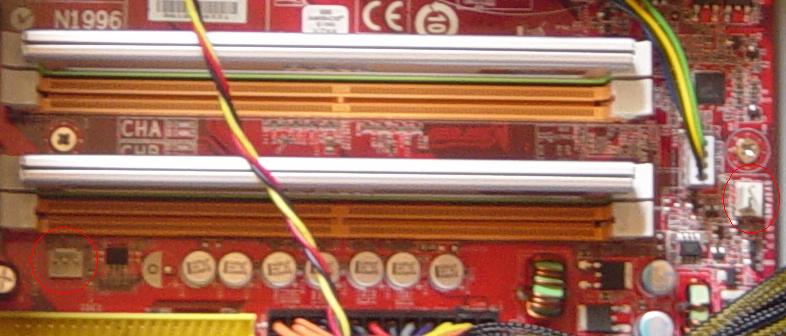

Hab den PC mal aufgemacht. Mit dem Resultat, dass der Kühler, der auf dem Gehäusedeckel montiert war, nicht mehr angeschlossen ist (also der Anschluss ist rausgeflogen). Jetzt weiß ich nich mehr genau, wo der angeschlossen war... (Seit wann verbaut man auf den Gehäusedeckel Kühler? :freak: )

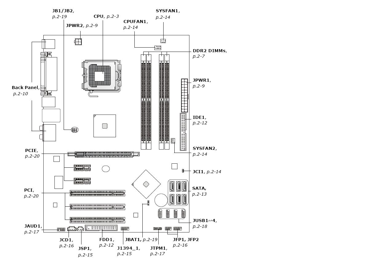

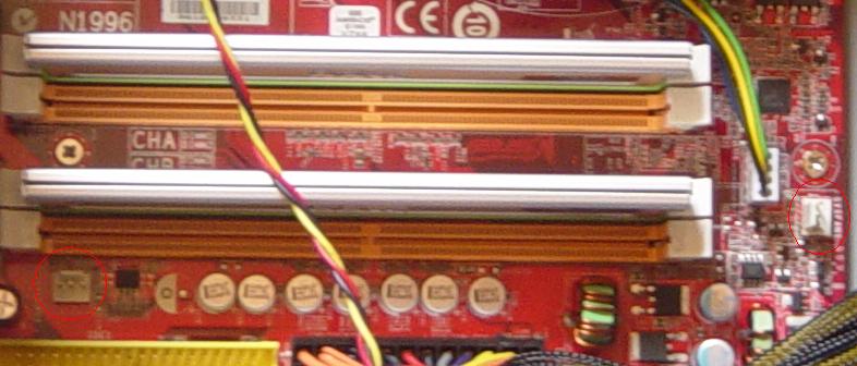

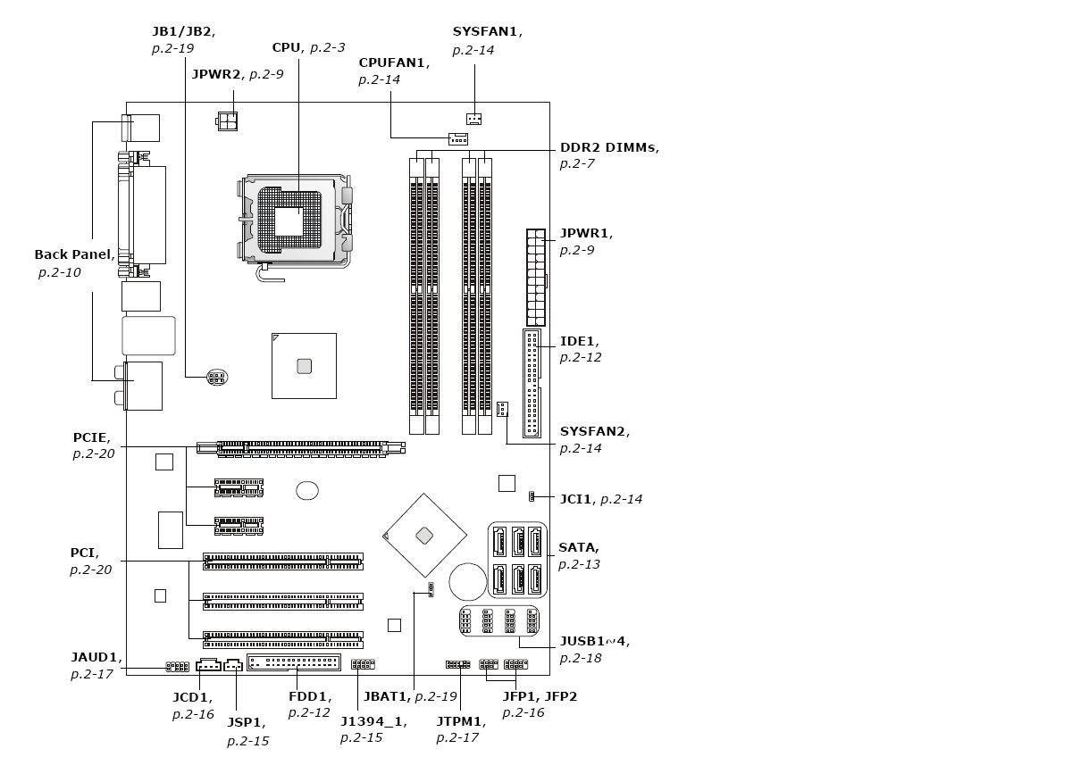

Wo wird der Lüfter von Bild 4 jetzt wird angesteckt?
Den kannst du direkt auf das Motherboard stecken, entweder an den SYSFAN 1 oder SYSFAN 2 Anschluss (SYSFAN1 befindet sich auf Bild 5 rechts neben dem CPU Lüfteranschluss, wenn du ihn nicht findest schau ins Mobo Handbuch da sind die abgebildet).
Ansonsten sieht soweit alles ok aus von den Stromanschlüssen, kann da nichts feststellen.
EDIT: Im Anhang die beiden Anschlüsse mit leicht rotem Kreis drum.

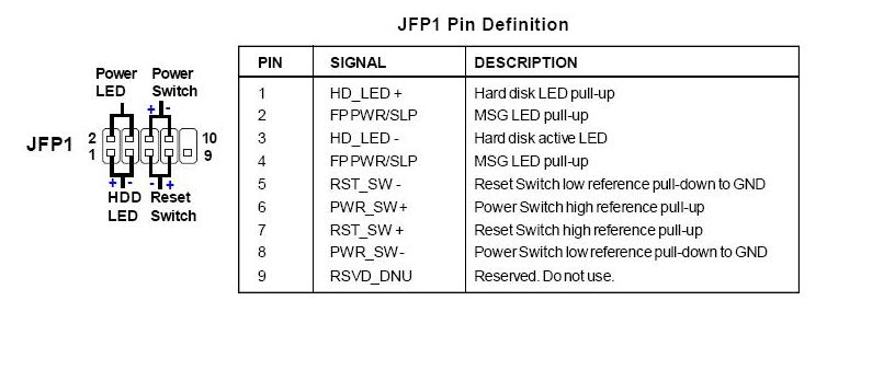

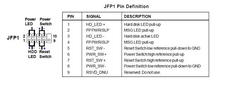

Schau doch mal im Handbuch ( und natürlich auf dem Maunboard) nach ob die Stecker Power SW, Power LED, HDD LED und Reset richtig gesetzt sind.
Anbei die Detailbilder der entsprechenden Stellen auf dem Board. Es geht um JFP1

Okay danke das hat geklappt. Ich werde es jetzt wohl lieber einschicken, bevor ich da rumpfusche und die Garantie erlischt. :(:(
auf den Bildern sieht man das ein paar Anschlüsse nicht verbunden sind. Leider sind die falsch herum so das man nicht erkennen kann was drauf steht.
Also probiere das was walker2 schon gesagt hat mal aus, ist nicht sehr schwer. Haben die vll. vergessen anzuschließen oder es falsch gemacht. Wobei man sowas eigentlich testet, wenn alles richtig angeschlossen ist kannst du es immernoch zurückschicken.
Evtl. noch zur Erklärung, wenn die Stecker nicht richtig verbunden sind, wird das drücken des Powerknopfes (im Gehäuse) vom Motherboard nicht "wahrgenommen" und er bleibt komplett still.
