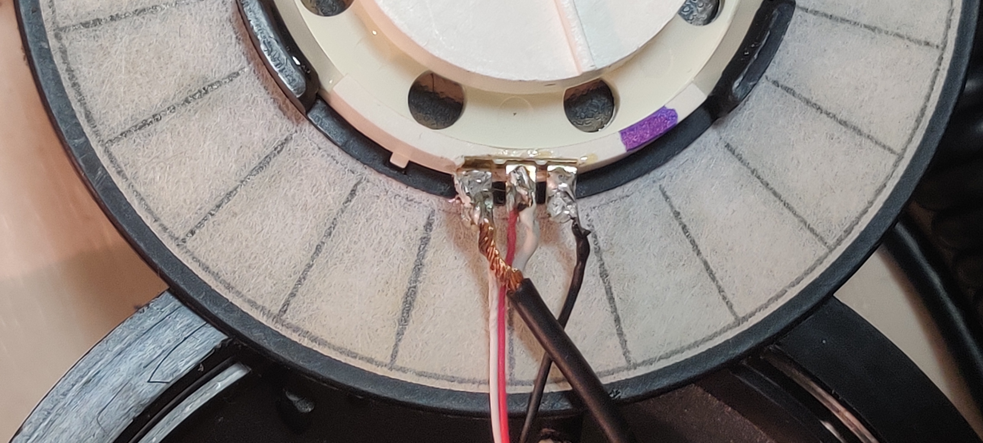

Wenn es auf einer Seite leiser ist, dann scheint mir da die Lötstelle nicht ganz sauber zu sein. Kannst ja mal ein Foto von den Anschlüssen machen und einstellen, bevor Du wieder anfängst zu löten.
Reaktionen: GamingGears
Also schön sind die sicher nicht, aber sehen zumindest verbunden aus

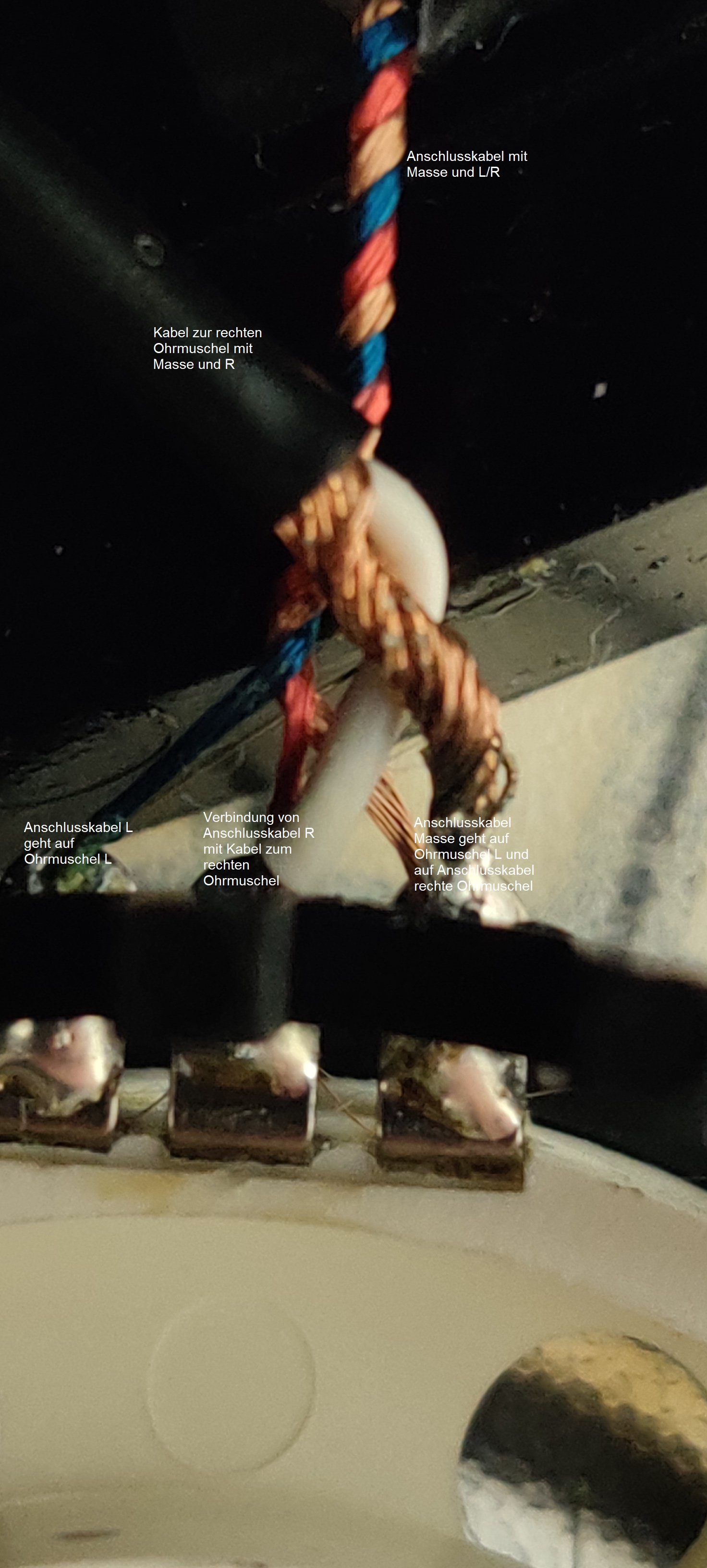

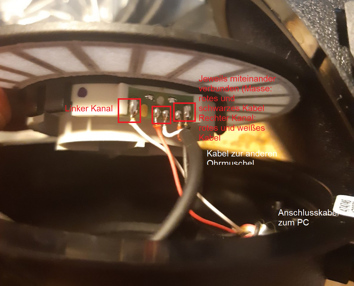

Bei mir sah das so aus, so richtig schön löten die bei Beyerdynamik auch nicht. Der Anschlussterminal ist aber auch unterschiedlich
Ich würde an Deiner Stelle schon noch mal nachlöten. Die Anschlusslaschen sind ja relativ robust bei Deinem Kopfhörer. (trotzdem auf Hitzeentwicklung achten) Bei mir sind beim Basteln die Lötpunkte auf der Platine abgegangen, was aber nicht schlimm war, hab die Kabel dann direkt miteinander verbunden.
Das dickere schwarze Kabel kommt mir seltsam vor, ist das Masse?
Wenn die Verkabelung so wie bei mir ist, dann müsste die problematische Lötstelle für die rechte Muschel in der Mitte oder links am weißen Kabel liegen.
Du kannst die Kabel vor dem Anlöten an die Metalllasche auch verdrillen, dann Lötzinn dazugeben und dann erst an die Lasche löten.
Wie gesagt, ich kann dir das leider nicht beantworten, welches Kabel was macht. Ich hab hier noch Mal ein Bild, wie das kaputte Kabel dran gelötet war, falls das hilft, dem Mysterium auf die Spur zu kommen.
So sollte die Ausgangsverkabelung gewesen sein
Die Farbkodierung am neuen Kabel ist ja Anders, Du hast schwarz, weiß und rot. Schwarz sollte eigentlich Masse sein, dann müsstest Du das schwarze Kabel an der rechten Lasche im ersten Bild mit dem weißen Kabel auf der linken Seite tauschen. Wobei ich mich frage, wie man dann überhaupt was hören kann. Wobei das ist ja nur eine Spule, die Polarität ist ja dann egal.
Du bist wirklich ein Meister deiner Kunst, und hast mir die Kopfhörer gerettet. Ich hab Schwarz und Weiß getauscht und jetzt ist links auch wieder da, wo es hingehört.
Leider weiß ich auch nicht, warum ich vorher was gehört habe, aber da mach ich mir auch lieber gar keine Gedanken drum :)
