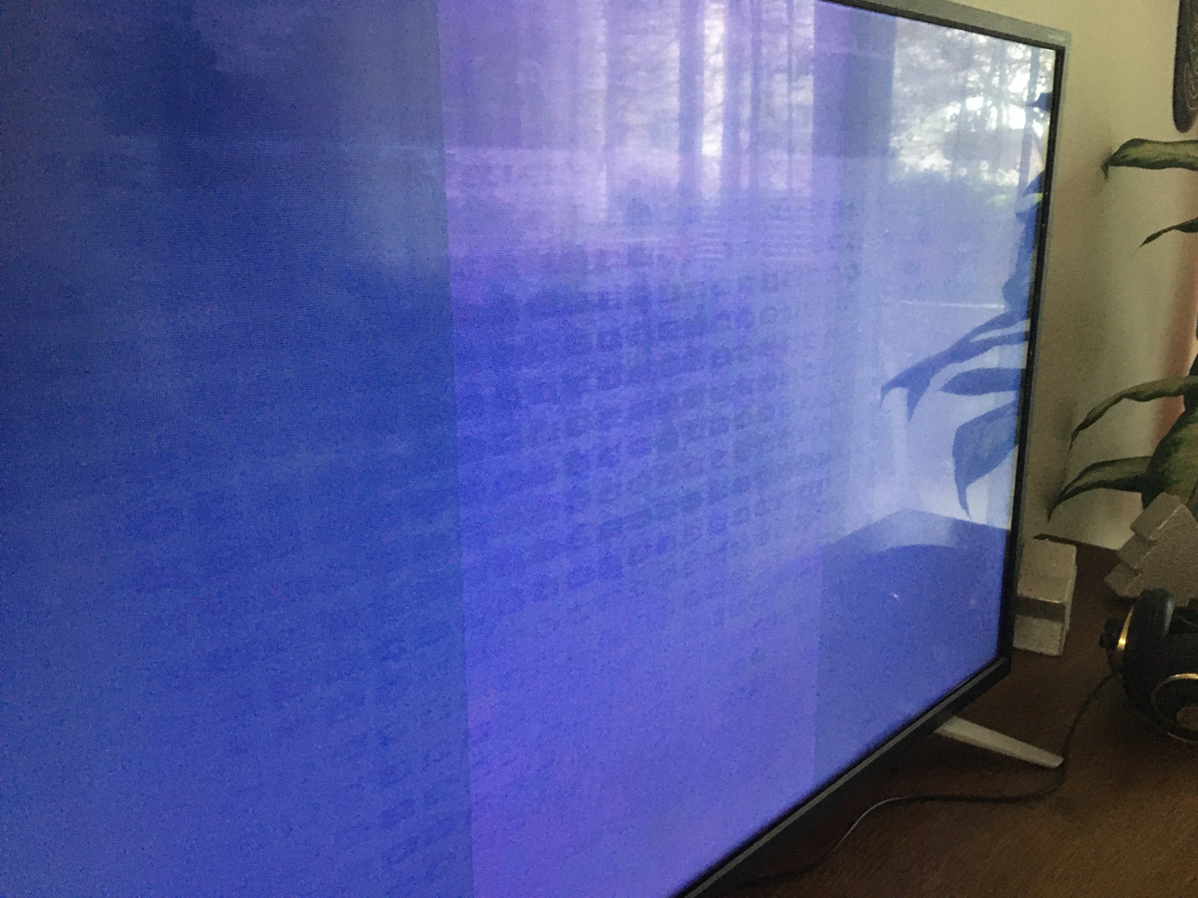

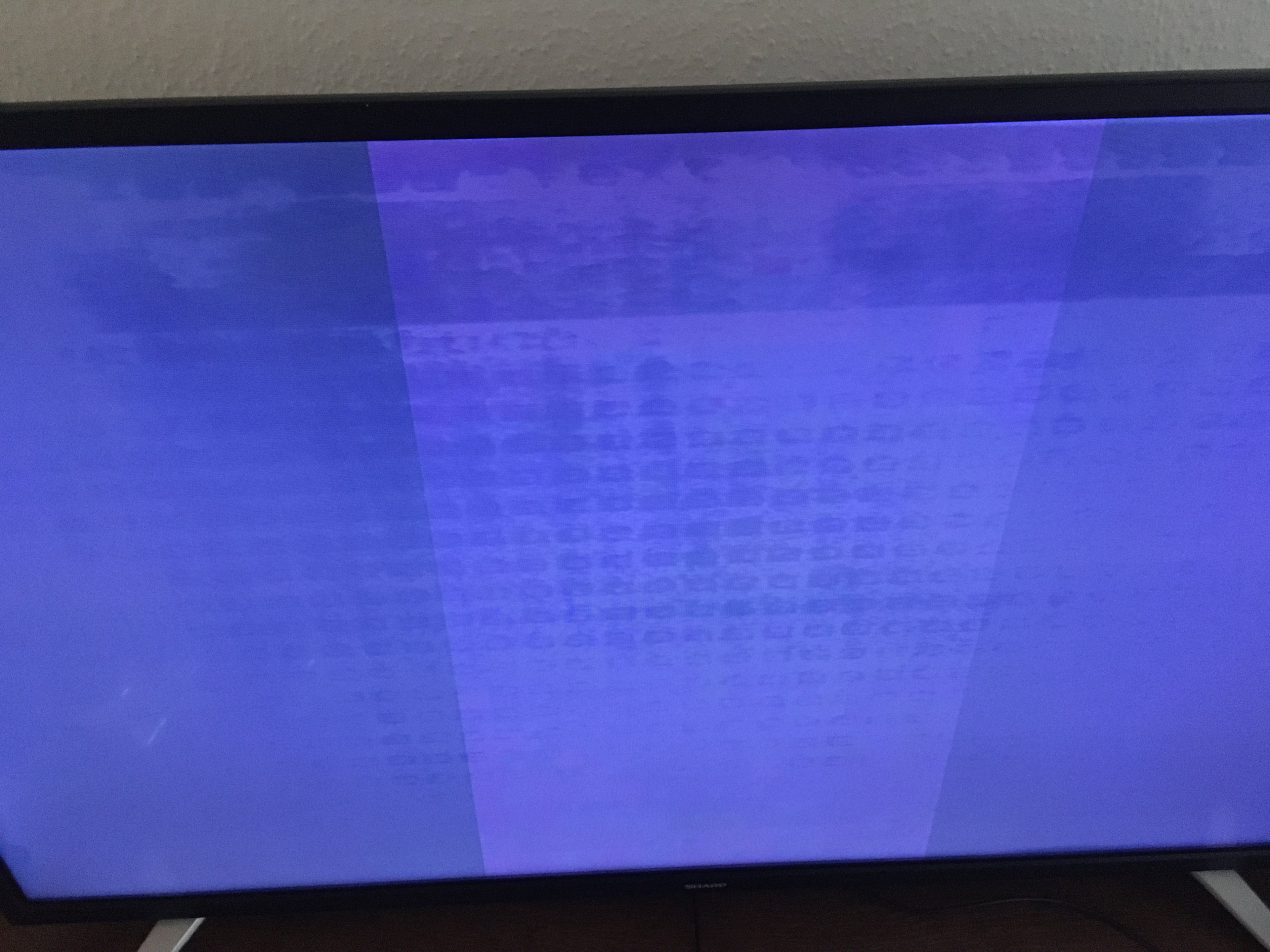

Hi Experten,
habe an meinem Sharp Tv Bildstörungen, natürlich gerade nachdem die Garantie rum ist. Irgendwas scheint mit der Hintergrundbeleuchtung bzw. dem Panel nicht zu stimmen. Pixelfehler gibt es nicht. Den Fehler sieht man bei hellem Bild fast garnicht aber bei dunklerem Bild schon. Gerade bei unbewegten Szenen. Habe 2 Bilder angehangen wo der Fehler gut zu erkennen ist. !Bei normalen Fernsehschauen ist es deutlich weniger dramatisch. Zwei "Reparaturversuche" habe ich, leider erfolglos, durchgeführt. 1. Den TV über Nacht mit weißem Bild, voll Kontrast und Helligkeit durchlaufen lassen. 2. Alle Schrauben rund ums Panel gelockert um evtl. vorhandene Spannungen im Panel zu entspannen. Hat nichts gebracht. Vllt. hat ja jemand ne Idee was ich noch versuchen könnte. Möchte ungern nach gut 2 Jahren schon wieder nen neuen kaufen.
ps. der hellere Bildbalken kommt nicht vom TV, ist vom ausgewählten Hintergrundbild.

Schwer zu sagen. Kann alles mögliche sein, vom geschickt neben einem heißen Element platzierten Elko, der grade zum Widerstand wurde, über den ausgebrannten 10 Cent Chip, oder einer fehlerhaften Verbindung zum Panel (sicher irgendein Flachband).
Müsste man aufmachen und etwas rumpoken mit dem Oszi. Aber für den Normalverbraucher ist das nicht wirklich reparierbar. Evtl. das nächste mal nicht die Hochqualitätsmarke "Sharp" kaufen.

Bei den wenigsten Tvs lohnt sich eine Reparatur, da dieser Sharp Tv sicherlich auch kein hochpreisiges Gerät ist, lohnt sich selbst eine Selbstreparatur nicht wenn Hardware ausgetauscht werden muss (Elkos mal ausgenommen).
Aufmachen, schauen ob irgendwelche Elkos angekokelt oder aufgebläht sind, und diese rauslöten und tauschen, und mal alle Stecker (Panelverbindungen) ab und wieder anstecken.
Ich als Elektroniker habe schon allerhand Fernsehgeräte auseinandergebaut und auch repariert.
Aber sobald es am Panel liegt, kann man es meist vergessen. habe auch schon Panels zerlegt, bis die Flachbandkabel und Glasscheiben einzeln auf dem Tisch lagen, und auch die Flachbandkabel neu mit dem Fön und Schaumstoffklebeband was etwas Druck auf die Kontaktstellen ausüben soll usw.
Die Geräte hatten nachher das gleich Schadensbild, es wurde nicht besser, aber auch nicht schlechter.
Netzteile und Elkos in Netzteilen und auf Platinen kann man tauschen, und der rest ist unrentabel, außer man hat ein Spendergerät mit Überspannungsschaden o.ä. und das Panel ist noch OK
